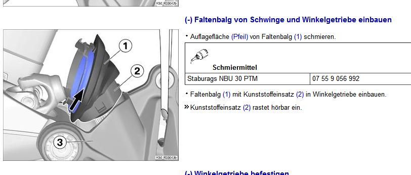

kann ein wissender mal einzeichnen wo das Zauberfett aufgetragen wird.
Am besten in folgender Ansicht.
Die Ansicht in der Anleitung finde ich wenig aussagekräftig.
Viele Grüße

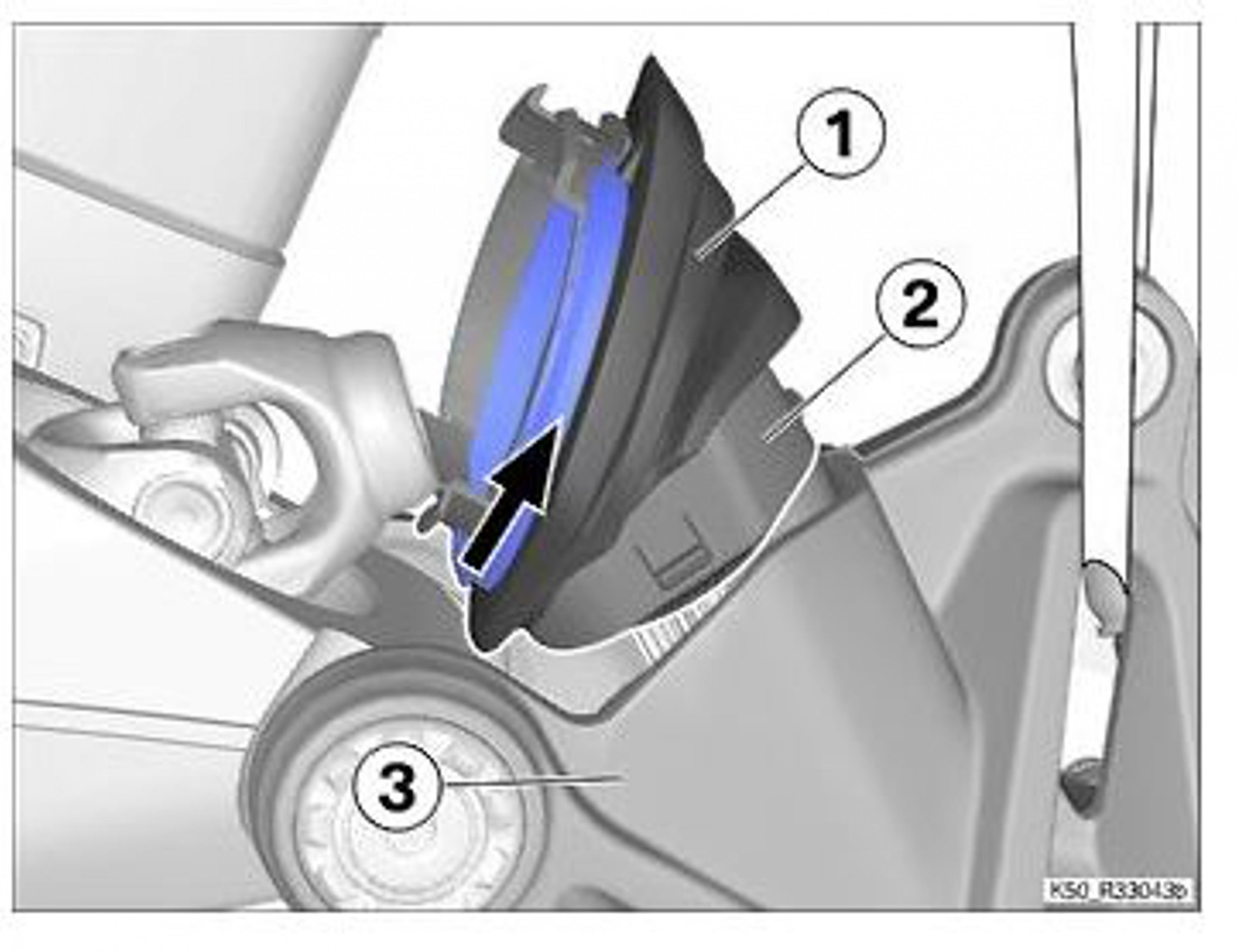

sieht man doch auf dem Bild, alles was blau ist (die Wulst) ringsum mit Staburags (so wie Du es gezeichnet hast)
Das Problem ist, dass die untere Seite der Manschette (2), dort wo sie am Winkelgetriebe mit dem Hartplastik einrastet, auch bei den Meisten die Wulst ringsum mit Staburags eingefettet ist

@...Rider,
auf der werksansicht scheint der obere Bereich nicht geschmiert zu sein.Und unten
kann ich nicht richtig sehen.Ist der Pfeil davor.

Verzahnung ist klar (da sollte eigentlich Optimoly TA Paste hin), hatte ich mich etwas falsch ausgedrückt. Ich meinte auch nur das Winkelgetriebe, wo die Manschette unten einrastet.
Ich habe mal versucht das Bild von der RepROM etwas zu vergrössern, ist etwas pixelig geworden

Ja Danke.Mit dem Foto von Phönix kann ich etwas anfangen.Also einmal rum.
Viele Dank

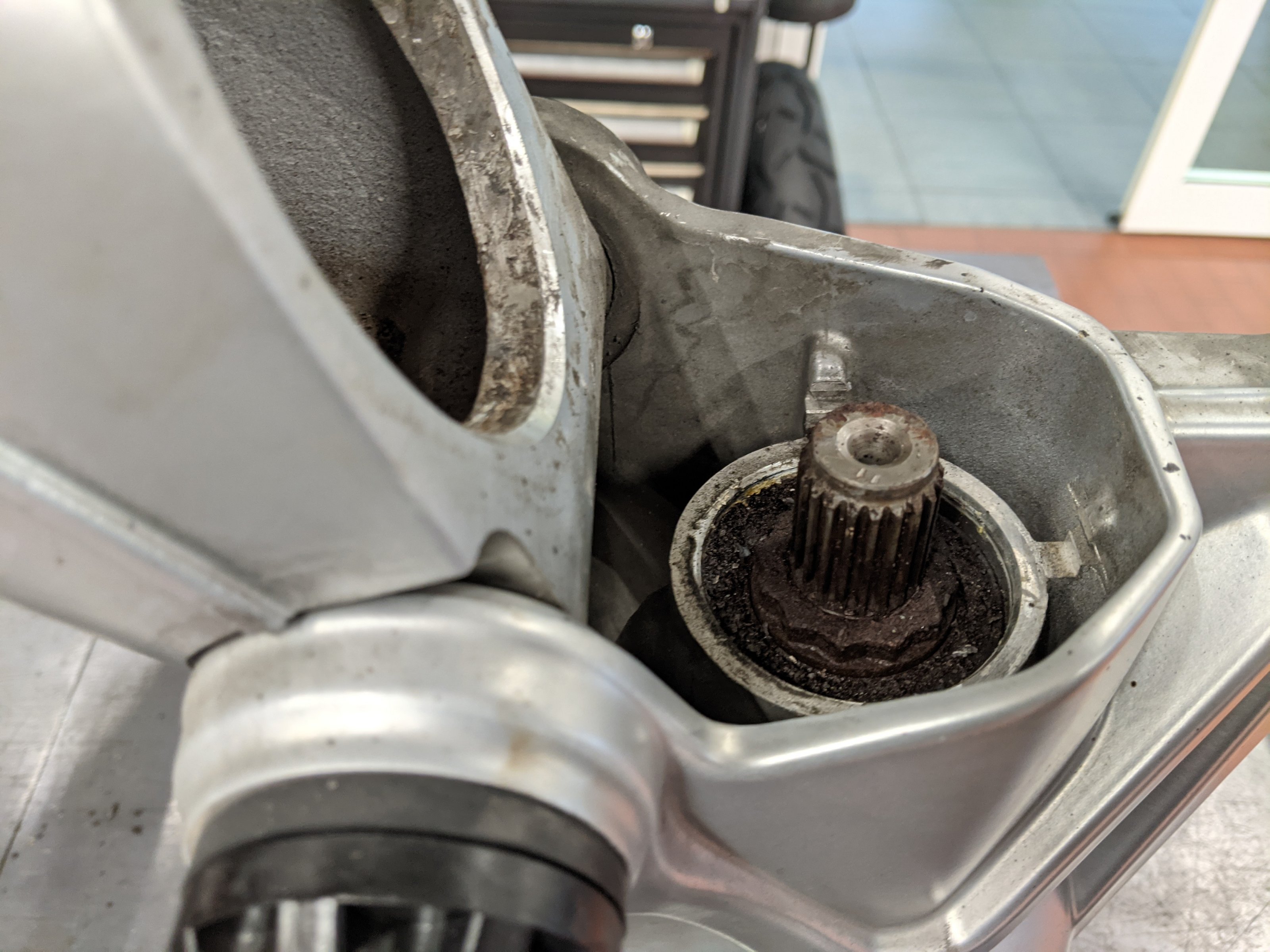

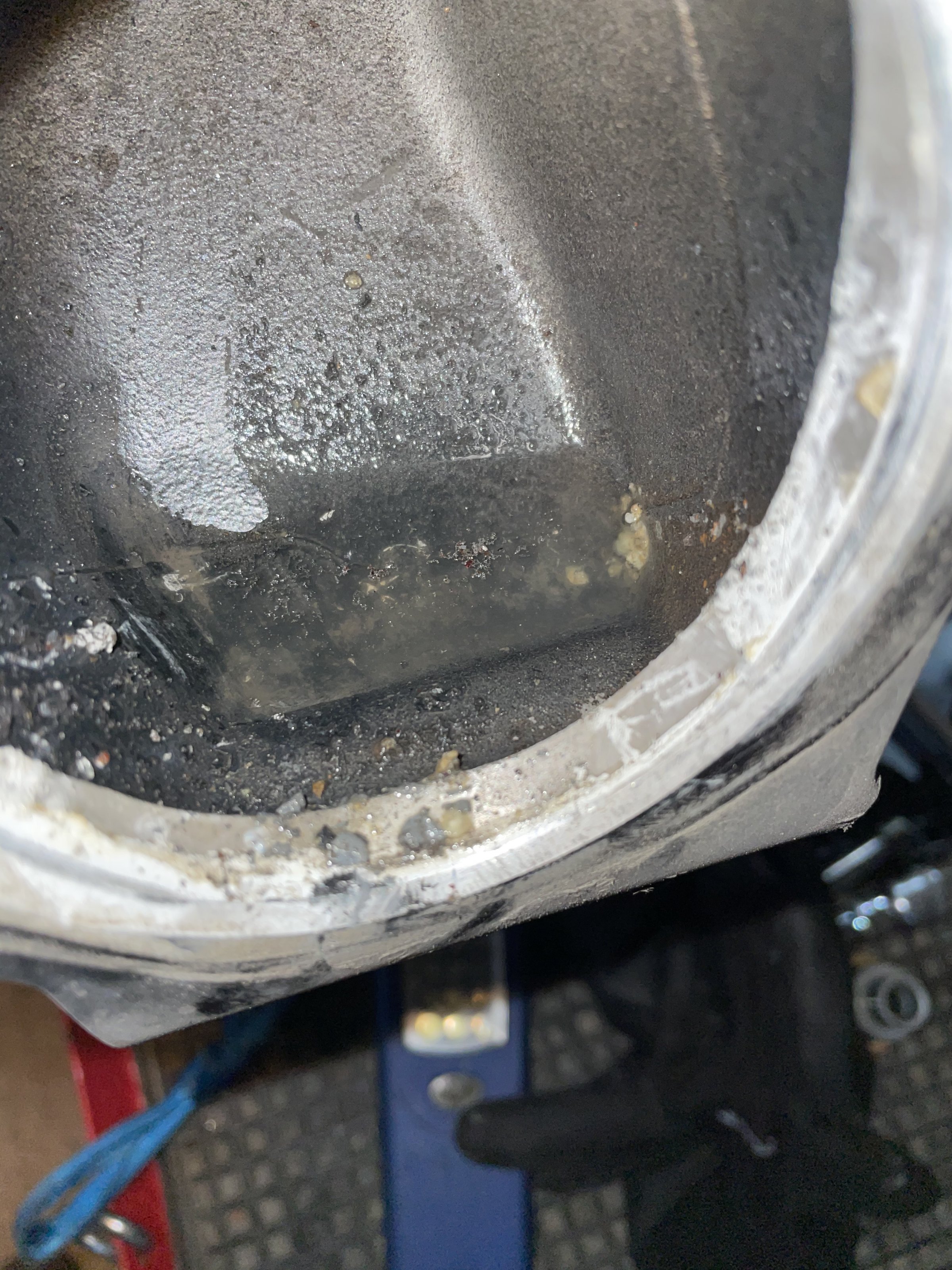

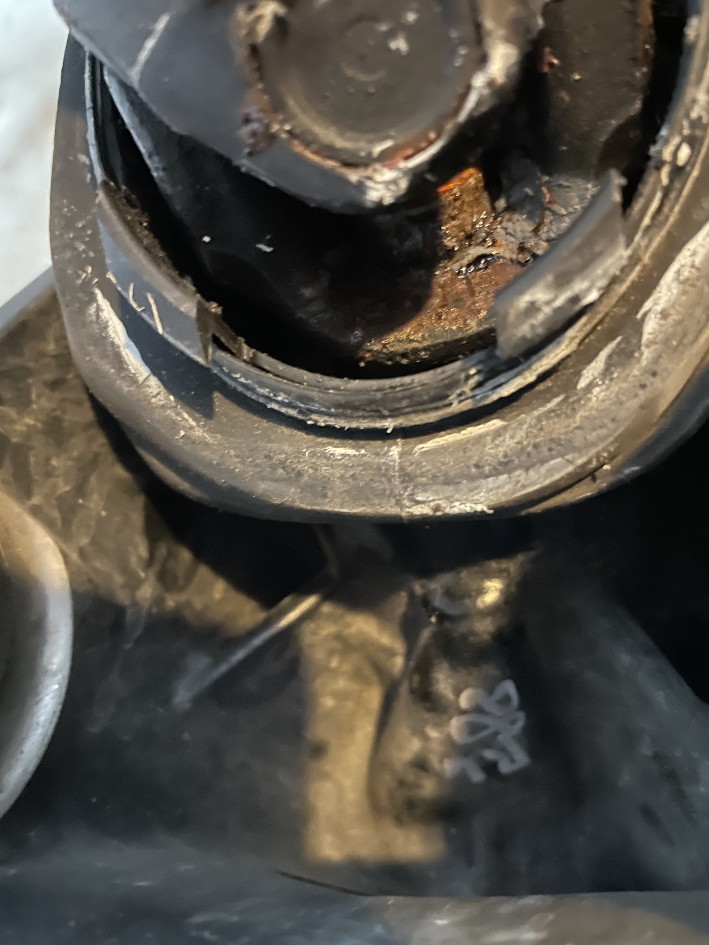

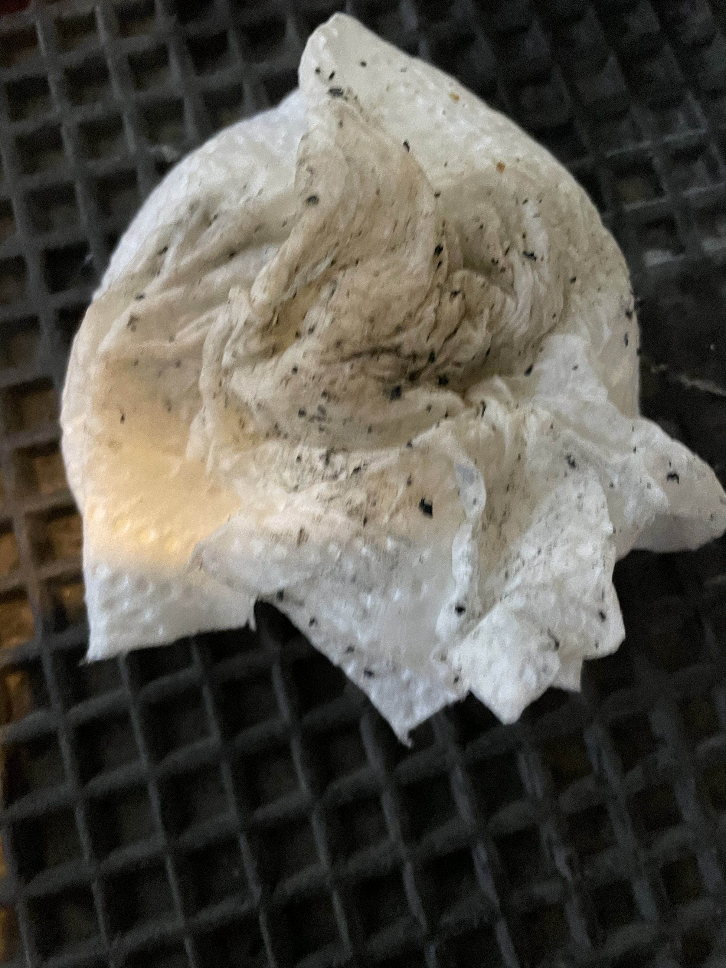

Ist zwar nicht meine GS 1200 LC Jg. 2018
mit knapp 16000 km, die ein Kumpel aus unserer kleinen Töffgruppe heuer gekauft hat.
Er hat mich gebeten die Kardanwelle und Verzahnungen näher anzuschauen, oh je,
hätte ich doch nicht geschaut :mund:....
...doch, doch, mache ich gerne, wir sind
eine tolle Truppe.
Anhang anzeigen 415954Anhang anzeigen 415956Anhang anzeigen 415957Anhang anzeigen 415958
Also Wasser im Kardantunnel.
Am Getriebeausgang eine rostige trockene Verzahnung.
Am Winkelgetriebe ist die Kardanwelle „bestens“ an die Winkelgetriebe Eingangswelle
fest gerostet.
Bisher erfolglos versucht die Kardanwelle
vom Winkelgetriebe zu trennen.
Mal schauen ob der Rostlöser bis Übermorgen
gewirkt hat.
Ob der Faltenbalg ein Loch hat konnte ich noch nicht sichten, mit der Welle drin bring ich den nicht raus.
Bei der Gelegenheit möchte ich dem Forum
und den Usern die Technisches hier schreiben
meinen Dank aussprechen:daumen-hoch: , klasse.
Und so ist es weiter gegangen, wir haben alles
wieder ordentlich zusammen gebaut.
Mein Kumpel hat die GS zu seinem Freundlichen gebracht mit der Bitte die Kardanwelle und Winkelgetriebe Eingang zu
sichten.
Wenn drinnen alles ok ist, den Faltenbalg ersetzen und gut ist…..
Die Kardanwelle und der Faltenbalg wurden ersetzt, BMW hat die Reparatur übernommen,
obwohl die Garantie abgelaufen war, schön :daumen-hoch:.
Wahnsinn wie die Verzahnungen zusammen gerostet waren, meinte der Mechaniker….:eekek:

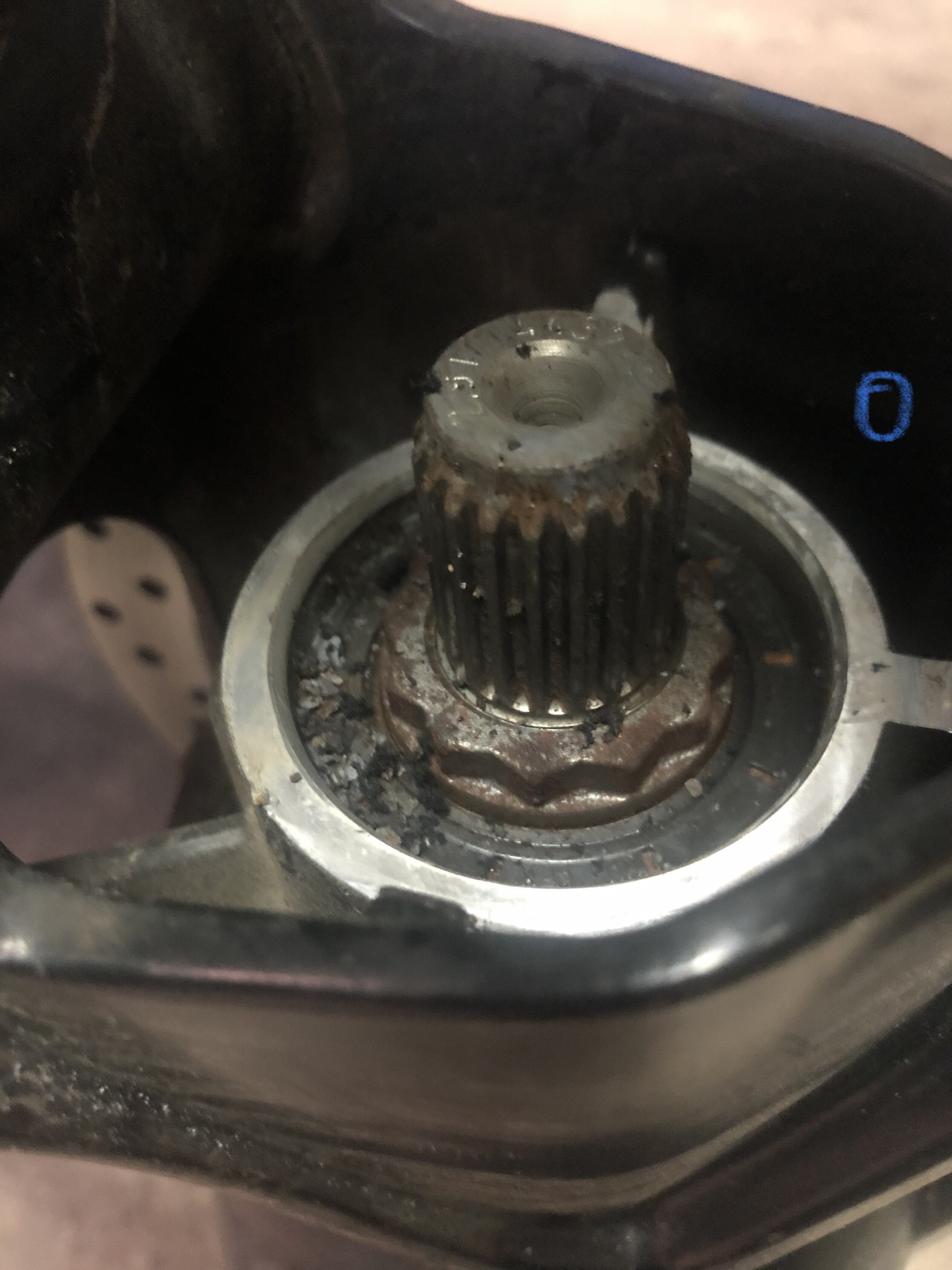

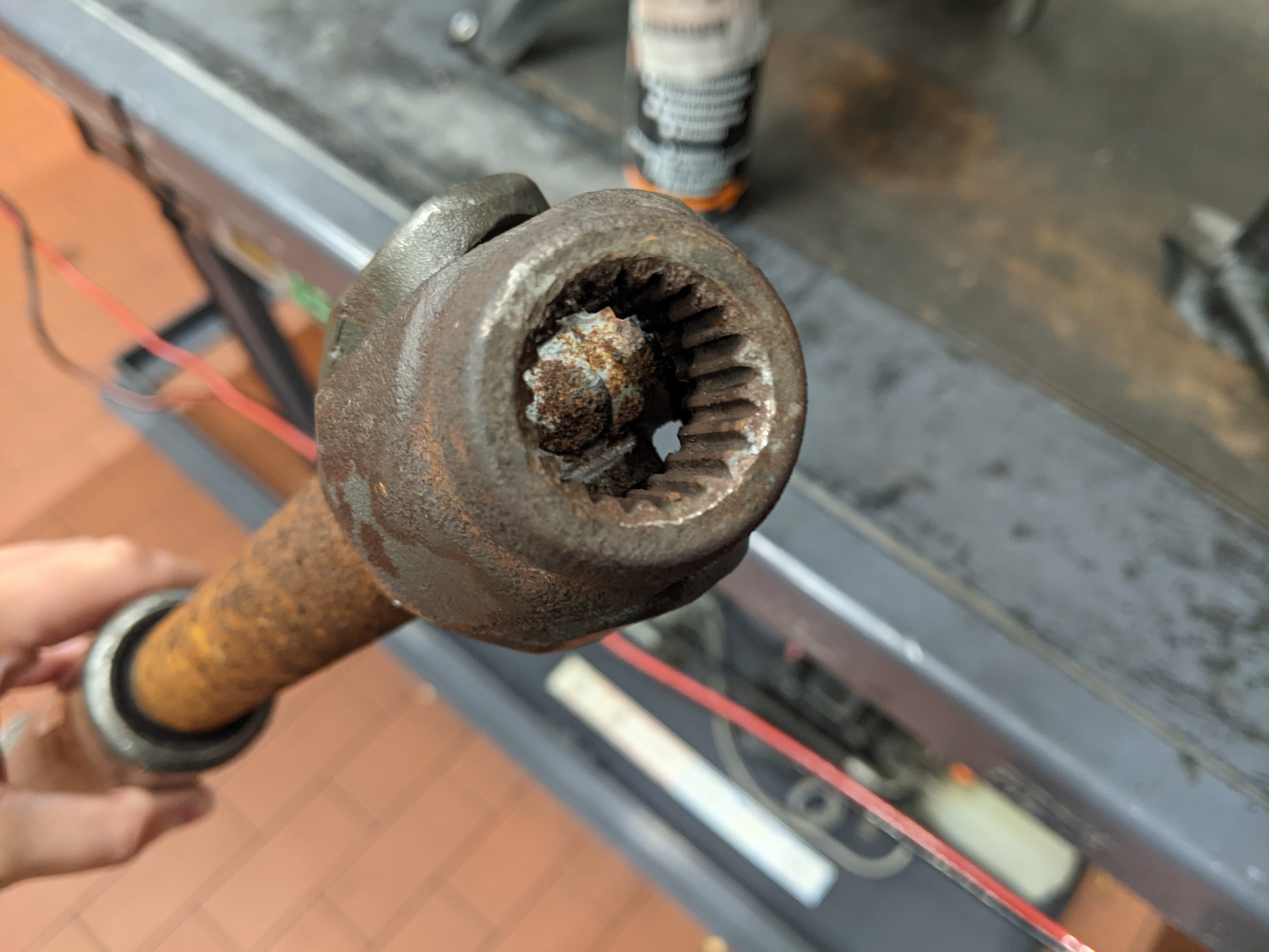

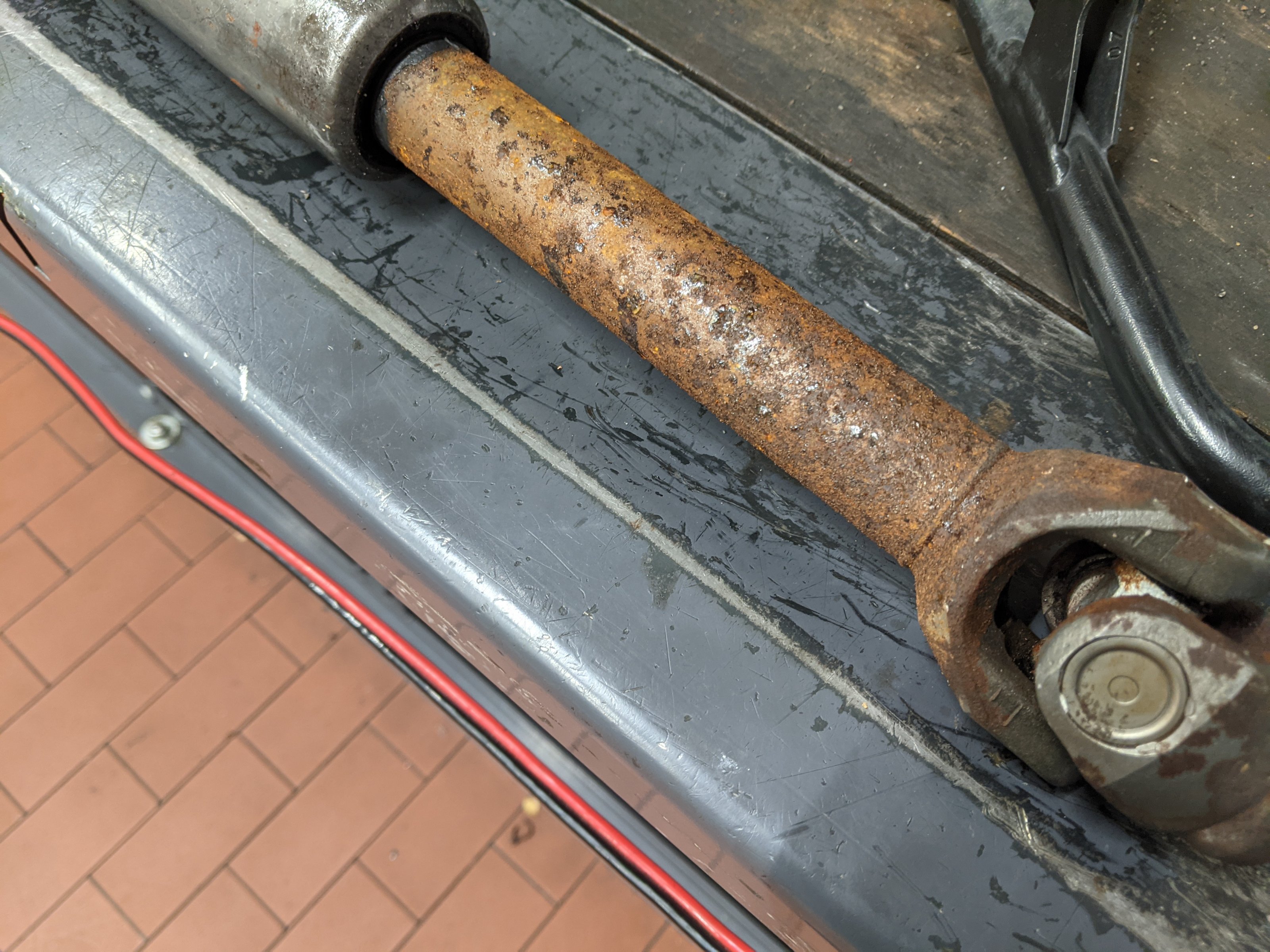

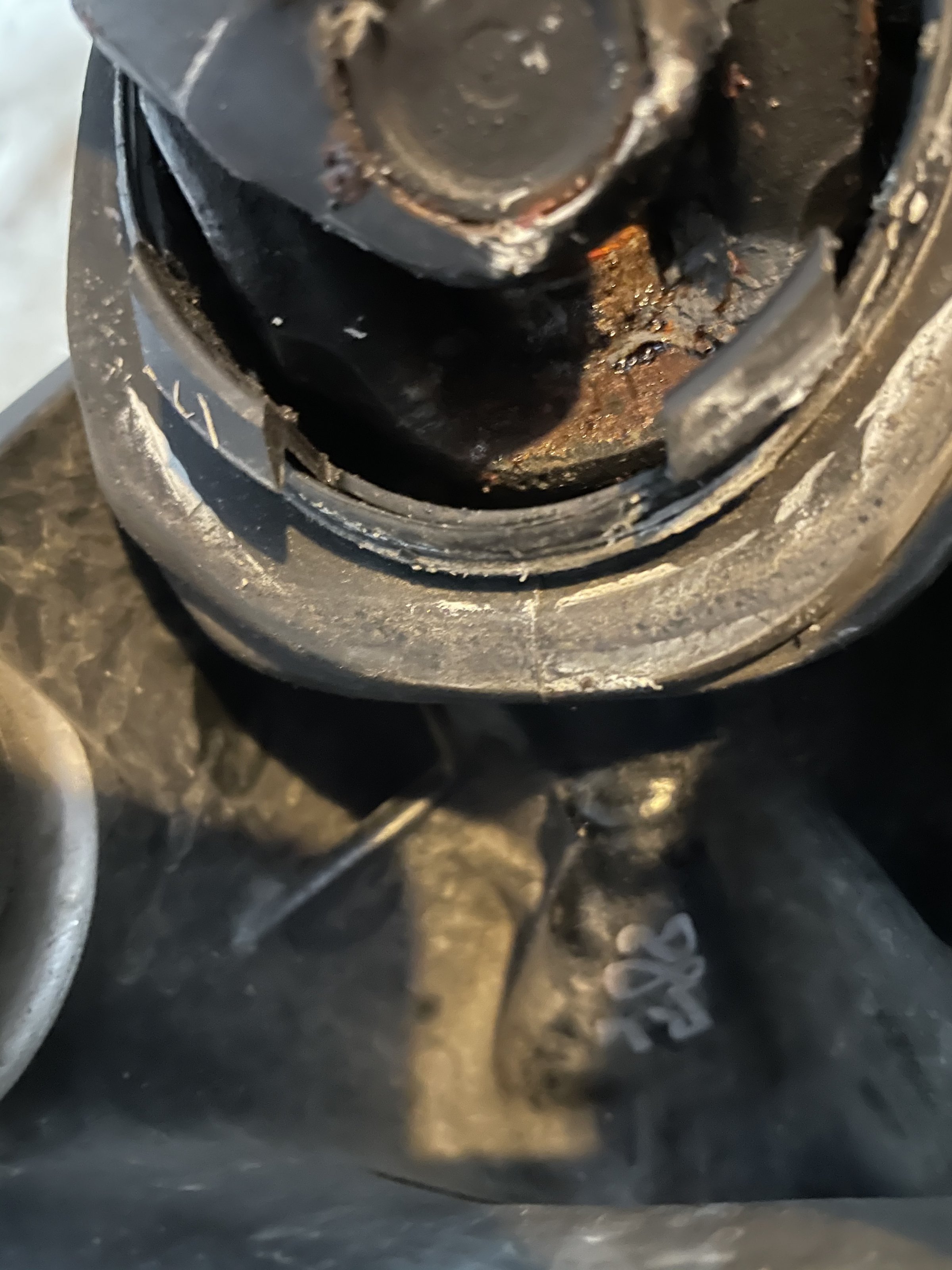

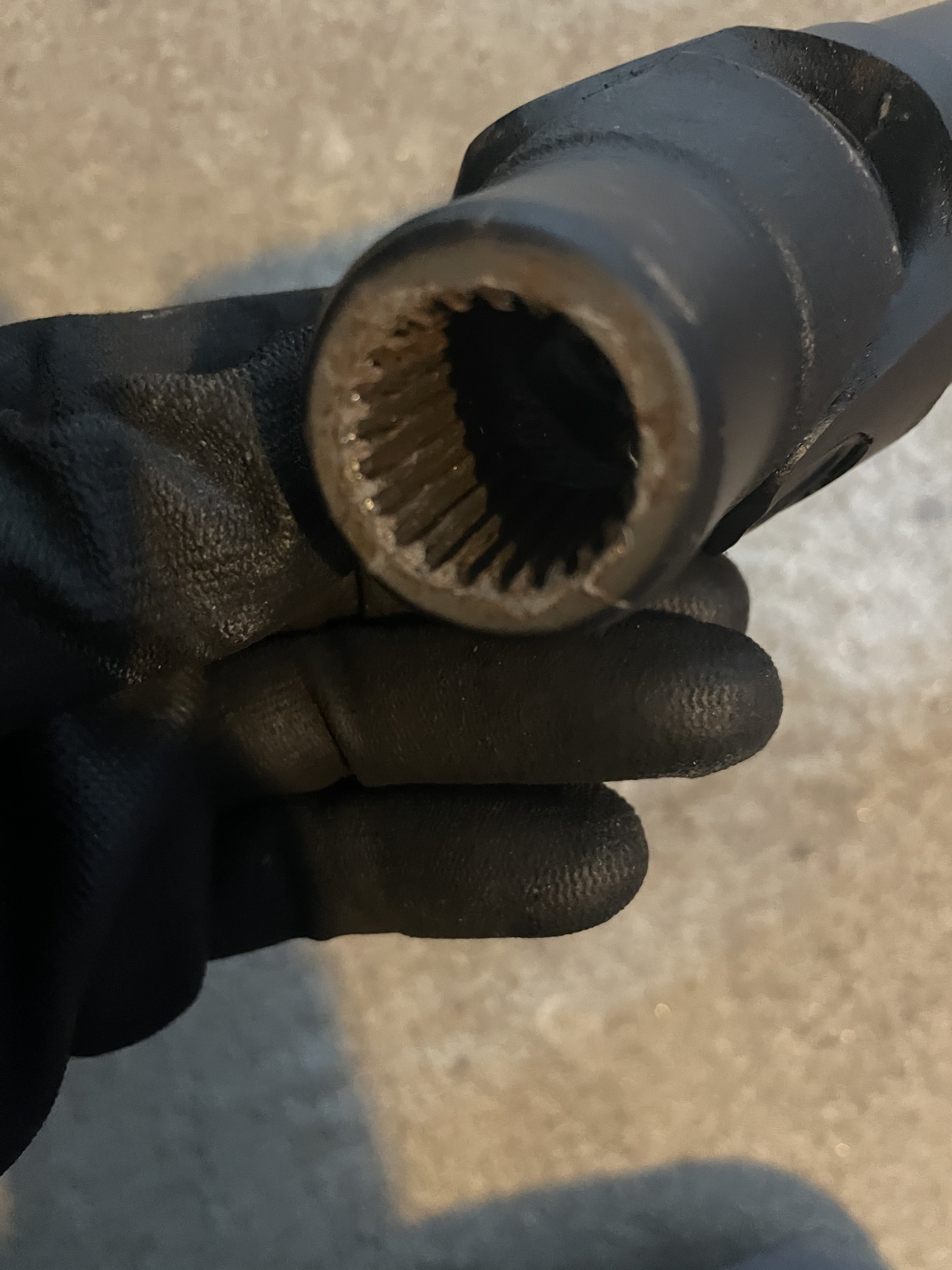

Hallo zusammen,

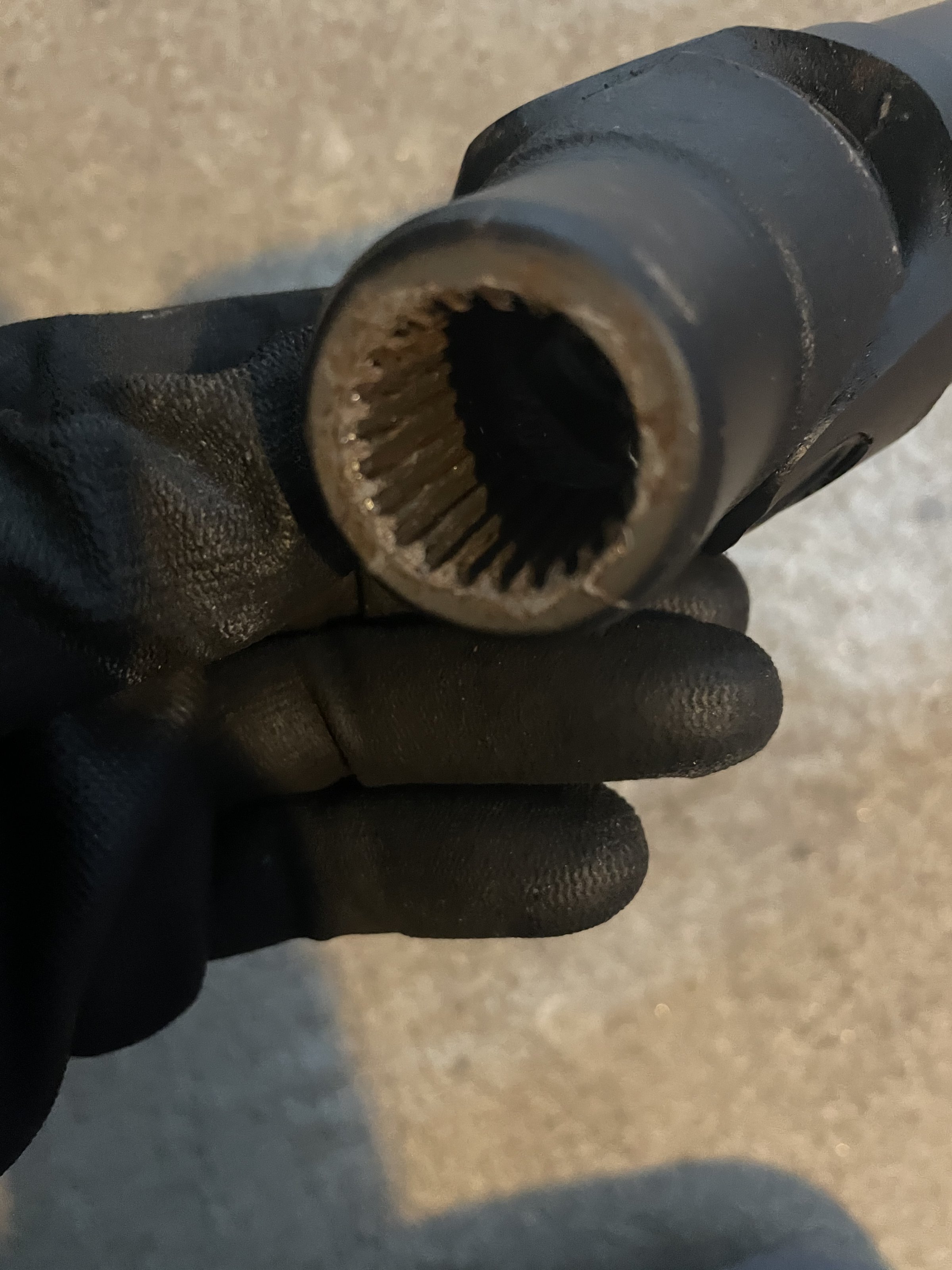

hier mal aktuelle Bilder von meiner GS LC 2014, km-Stand 39'000 (!):
HAG-seitig ist die Verzahnung denke ich grenzwertig, schlimmer wiegt, dass das Kreuzgelenk einen deutlichen Rastpunkt hat.
Hier noch ein Bild von der Getriebeeingangswelle vom HAG. Das ist noch zu retten, Verzahnung i.O. Wäre sicher auch platt gewesen, wenn ich noch länger gefahren wäre ohne zu schauen. Schwinge ebenfalls zu retten.
Und zur Sicherheit: Die Motorgetriebeausgangswelle, alles i.O.

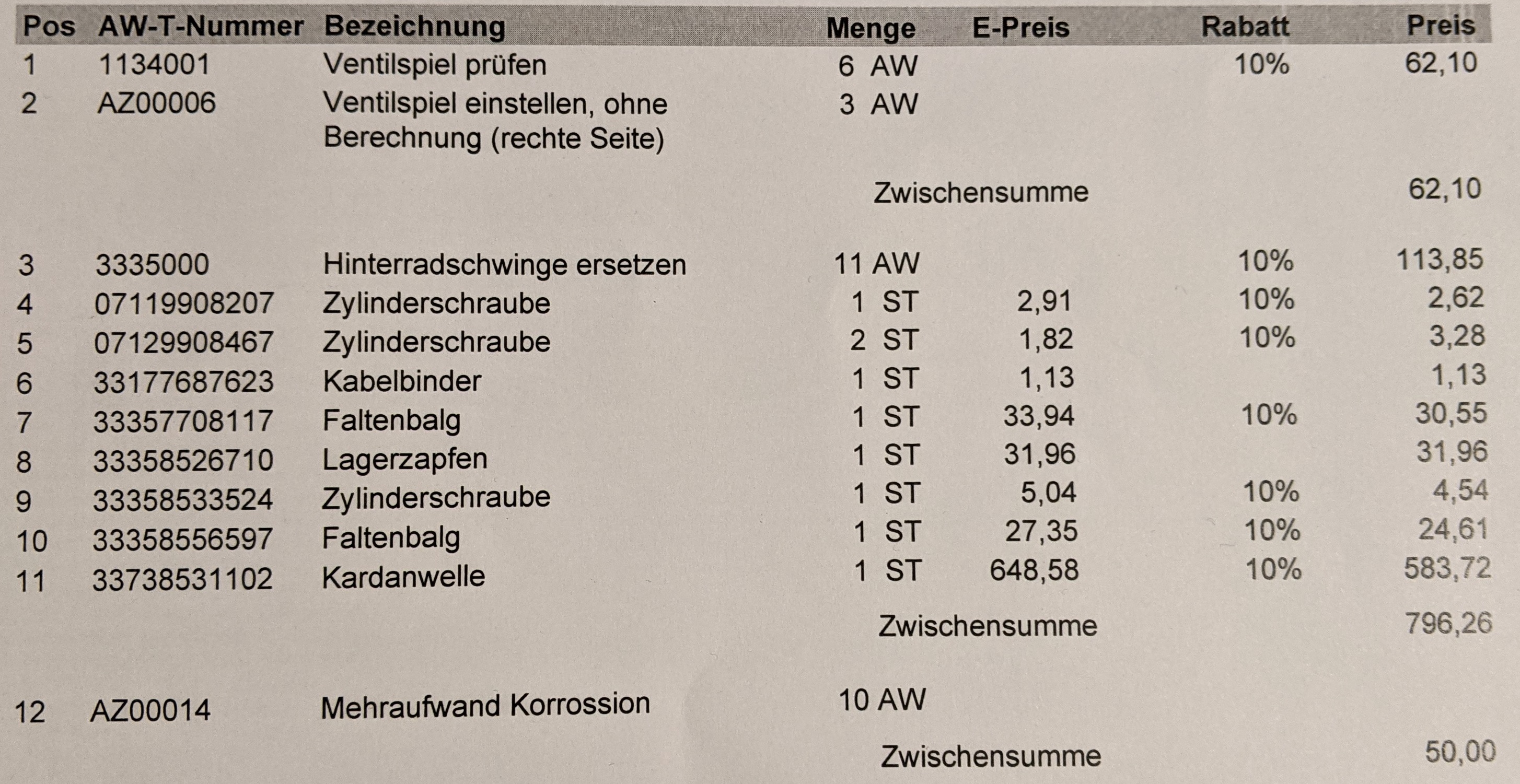

Zusammenfassung: neue Kardanwelle, 2 neue Gummimanschetten wird auf ca. 1.000€ hinauslaufen.
Wer "auf Verschleiß" fährt, ist mit neuer Schwinge für 800€ und neuem HAG für 1.500€ (nur das Material) zusätzlich dabei.
Ich werde ab jetzt mindestens alle 10.000km nachsehen, reinigen und schmieren.

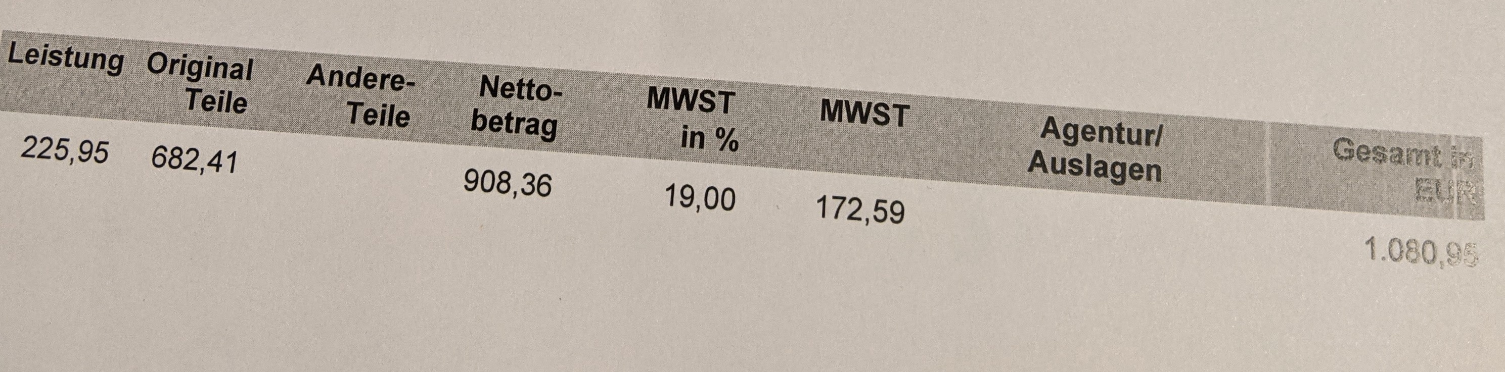

Und zur Vollständigkeit hier noch der Schadensbericht für alle, die sich fragen, ob es den Aufwand des Abklappens/Schmieren oder die 80€ für eine Prüfung beim ☺ wert ist:

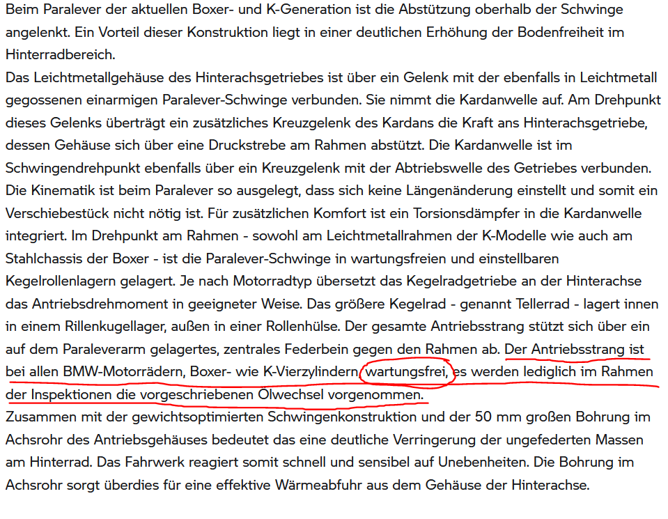

Mein Fazit (von der BMW Motorrad Website):
Gast 61448
Wenn der gesamte Antriebsstrang wartungsfrei ist, warum sollte er dann kontrolliert werden? Falls die Innereien doch vergammelt sein sollten, ist es entweder ein Garantiefall oder sollte auf Kulanz ausgetauscht werden.

Wenn man mit einem Fahrzeug EZ 2014 bei BMW einen Kulanzantrag stellt, dann wird dort einmal herzlich gelacht.
Das alles wie übrigens in meinem ersten Beitrag angemerkt bei einer Laufleistung von 39'000 km. Ich versuche, nicht daran zu denken, wie lange eine hochwertige DID-Kette gemacht hätte.
