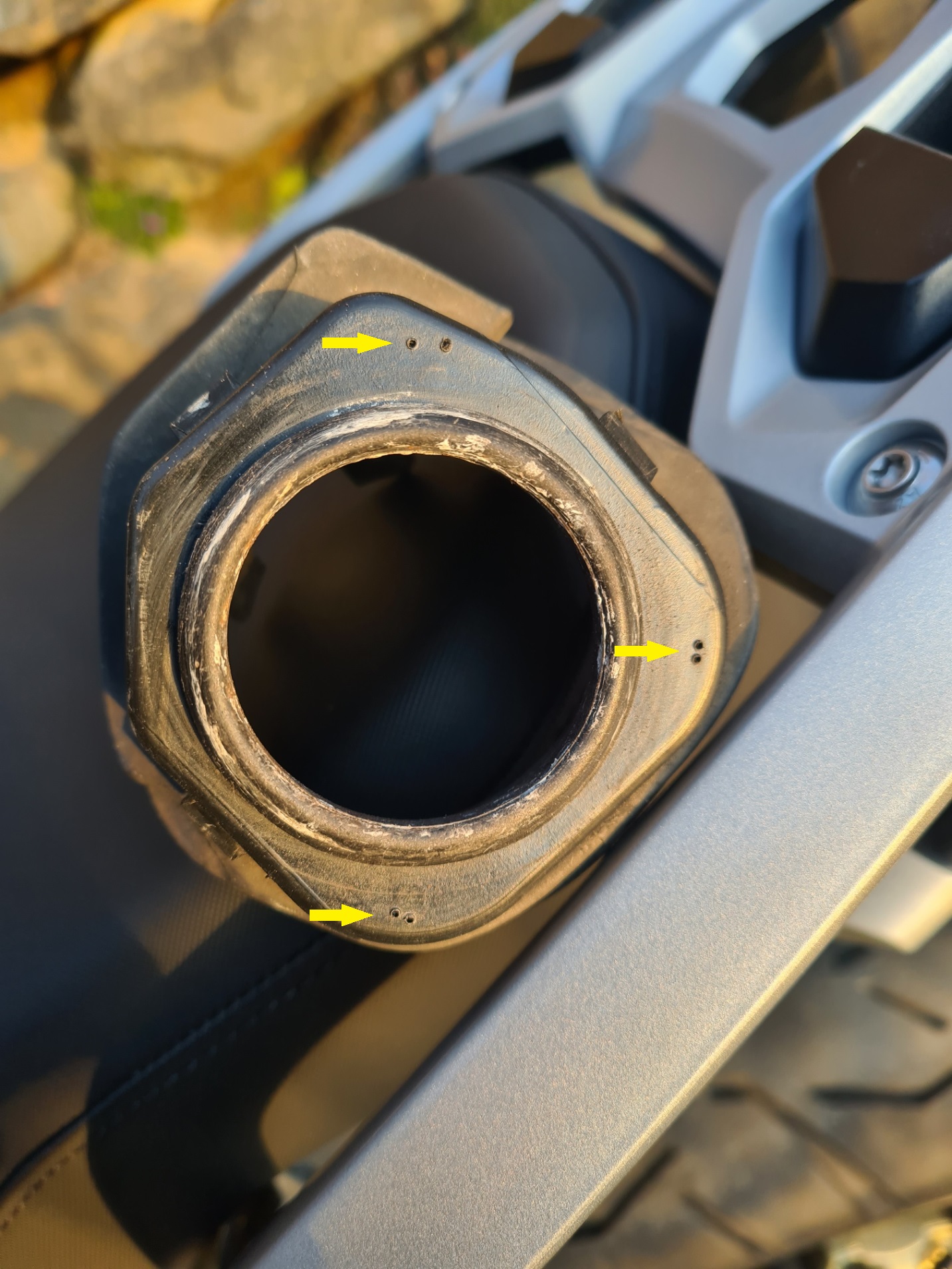

Hallo
Nach 12 tkm und einigen Regenfahrten und Motorradwäschen mit HD Reiniger habe ich meine Kardanverzahnung und den Faltenbalg wieder mal kontrolliert.
Alles bestens und der Kardantunnel furztrocken!
Das Problem für den Wassereintritt sind ja durch Vakuum durchgeschliffene Manschetten oder Wassereintritt durch Kapillareffekt und Vakuum zwischen Manschette und Kardantunnel.
Das Problem ist das der Kardantunnel nicht belüftet ist.
Leider hat BMW hierzu noch keine Lösung und das Problem gibt es anscheinend noch Immer auch an den jetzt ausgelieferten Modellen
Ich habe mir vor 12 tkm kleine Löcher in den Kunststoffteil der Manschette der in das HAG gesteckt wird gebohrt.
Da wo die Bohrungen angebracht sind kann eigentlich kein Wasser stehen, da versteckt im HAG.
Die Löcher sind nur ganz klein da der Luftaustausch ja nur langsam stattfindet.
Und wie zu sehen funktioniert es Kein Rost mehr an der Kardanwelle und der Kardantunnel trocken so wie es eigentlich sein soll!

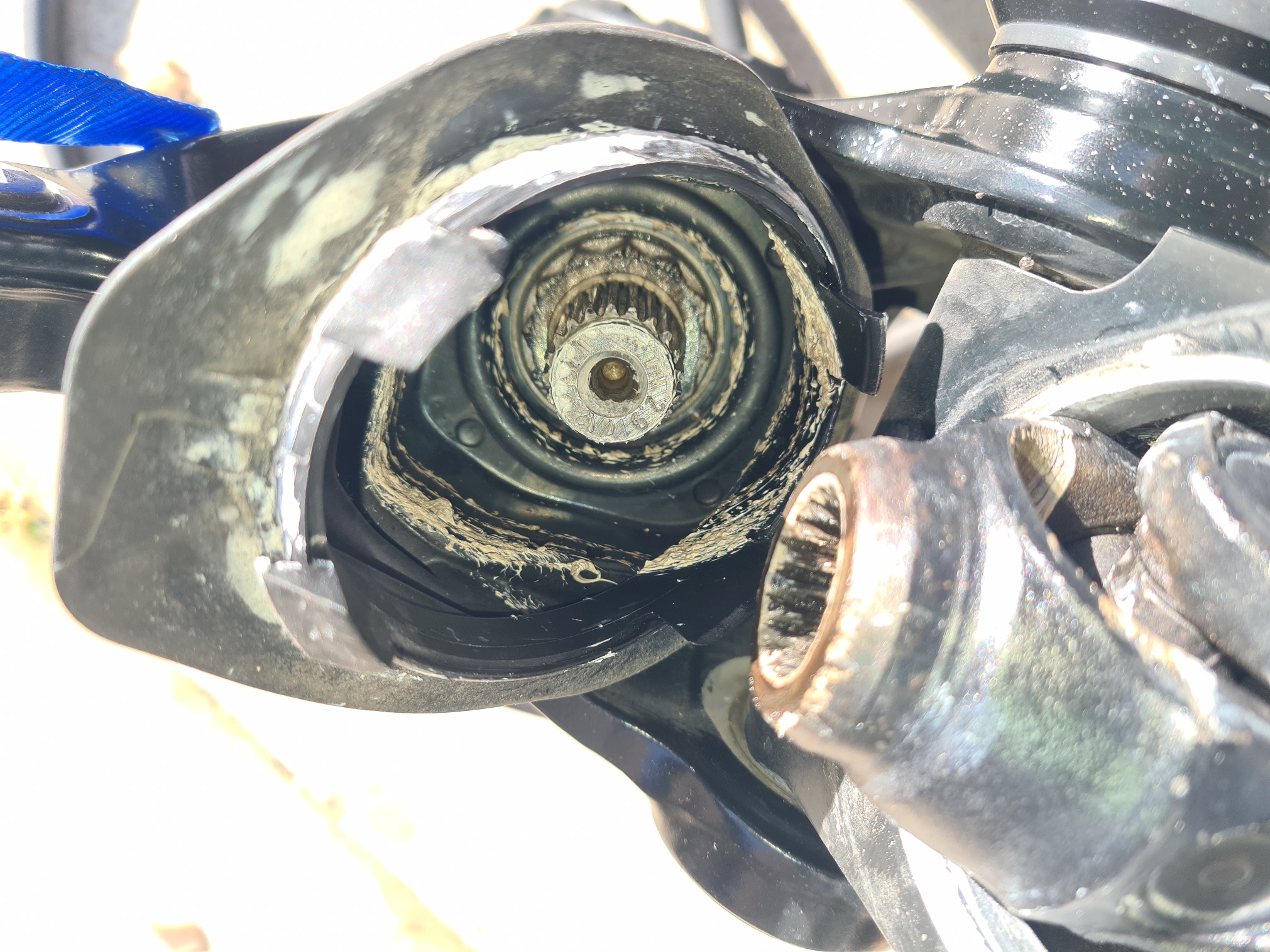

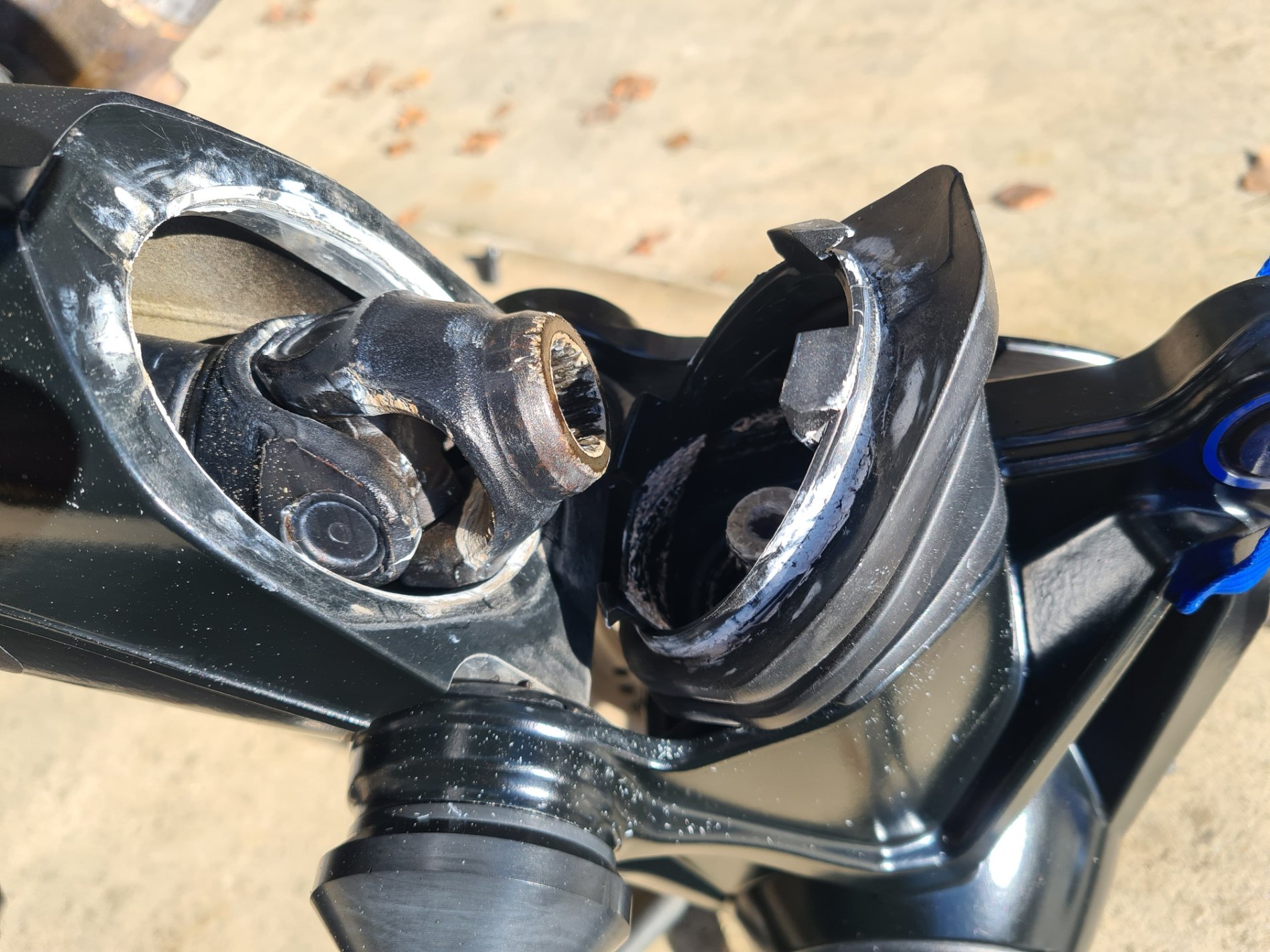

Du solltest bitte, auch wenns schwer fällt, den ganzen Thread lesen. Und: Die Verzahnung ist nicht starr. Schau mal. Wir sind schon weiter!
Hallo
Aber durch das Tropenklima im Kardantunnel und den dadurch endstehenden massiven Rostansatz an der Verzahnung wird sie starr!
Ich habe meine Kardanwelle nur sehr schwer vom der Verzahnung abbekommen, und an einer 1250er GS von meinem Freund konnte die Kardanwelle nicht mehr abgezogen werden vom der Verzahnung am HAG. Er bekam eine Neue Kardanwelle und HAG auf Garantie. Der Bruch der Kardangelenke kann auch auf den fehlenden Längenausgleich der Kardanwelle auf der Verzahnung durch verrosten herrühren.
