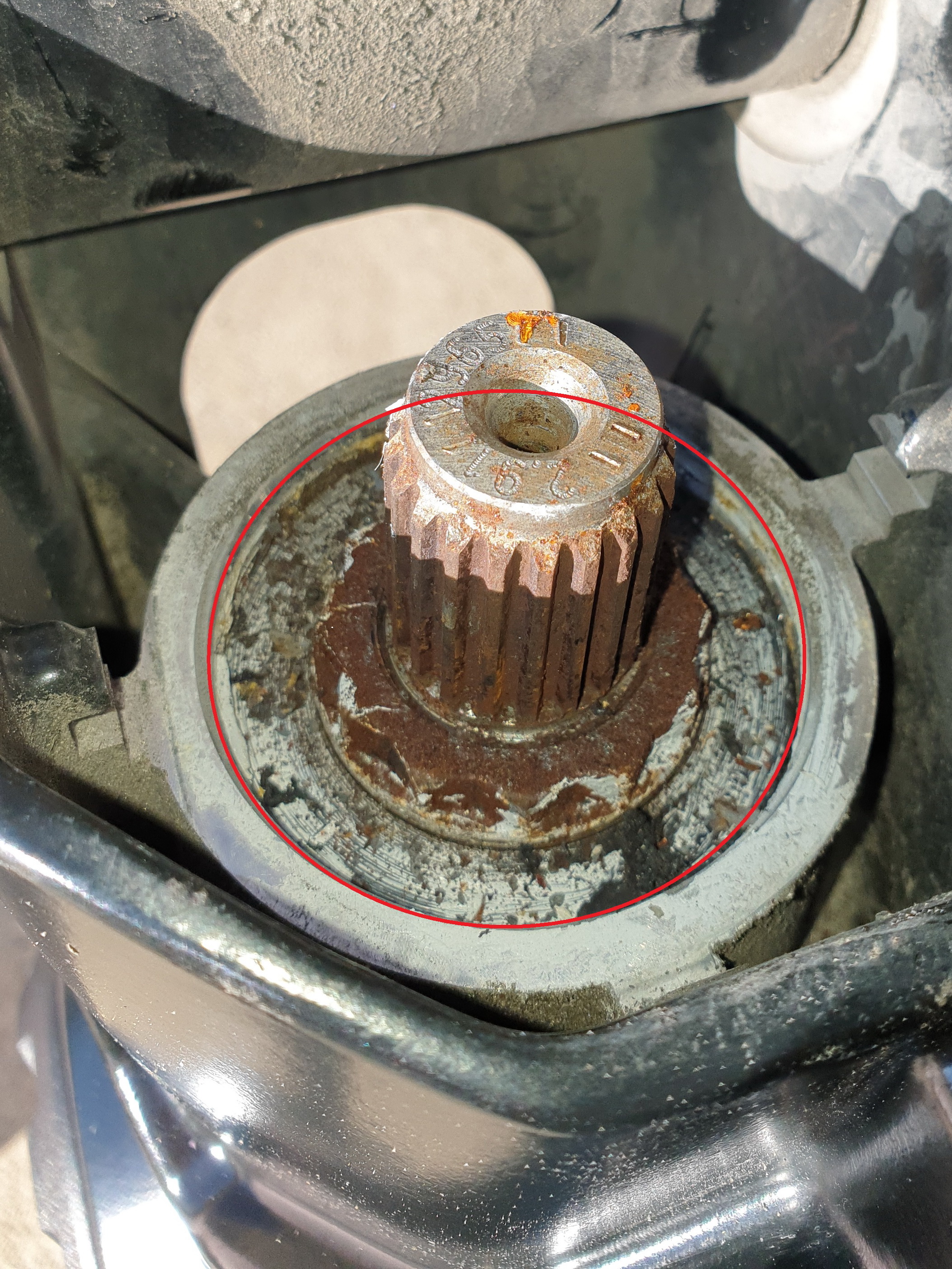

Aber durch das Tropenklima im Kardantunnel und den dadurch endstehenden massiven Rostansatz an der Verzahnung wird sie starr!
Ich habe meine Kardanwelle nur sehr schwer vom der Verzahnung abbekommen, und an einer 1250er GS von meinem Freund konnte die Kardanwelle nicht mehr abgezogen werden vom der Verzahnung am HAG. Er bekam eine Neue Kardanwelle und HAG auf Garantie. Der Bruch der Kardangelenke kann auch auf den fehlenden Längenausgleich der Kardanwelle auf der Verzahnung durch verrosten herrühren.

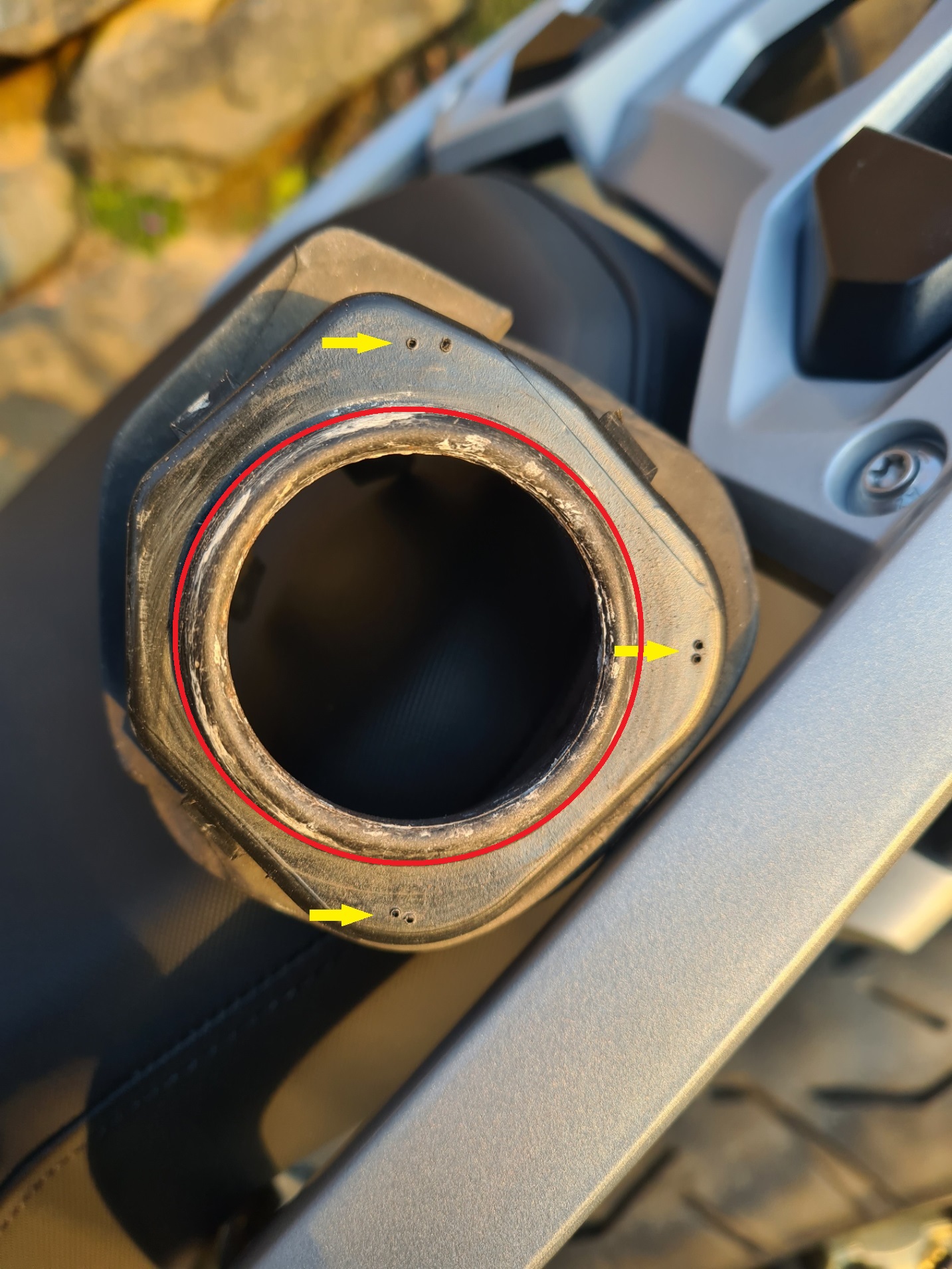

Im unteren Teil des Gummis vor dem HAG sind links und rechts Aussparungen. Siehst Du beim Abklappen.
Man kann das mit Staburags ab Werk oder wo auch immer, zupappen...
Das ist der Hintere Teil der am HAG aufgeschoben wird.
Das runde dichtet mit dem HAG ab.
Ich kann hier keine Aussparrungen erkennen?!
Das mit den Pfeilen sind meine Belüftungsbohrungen.

Die abgeschrägten Seiten links auf dem Bild eröffnen die Lüftung.
Du lüftest oben. Ganz oben macht keinen Sinn.
Die Faltenbälge gibts auch in dünn wahrscheinlich von einem anderen Zulieferer. Die klappen
sich ein und machen Probleme.

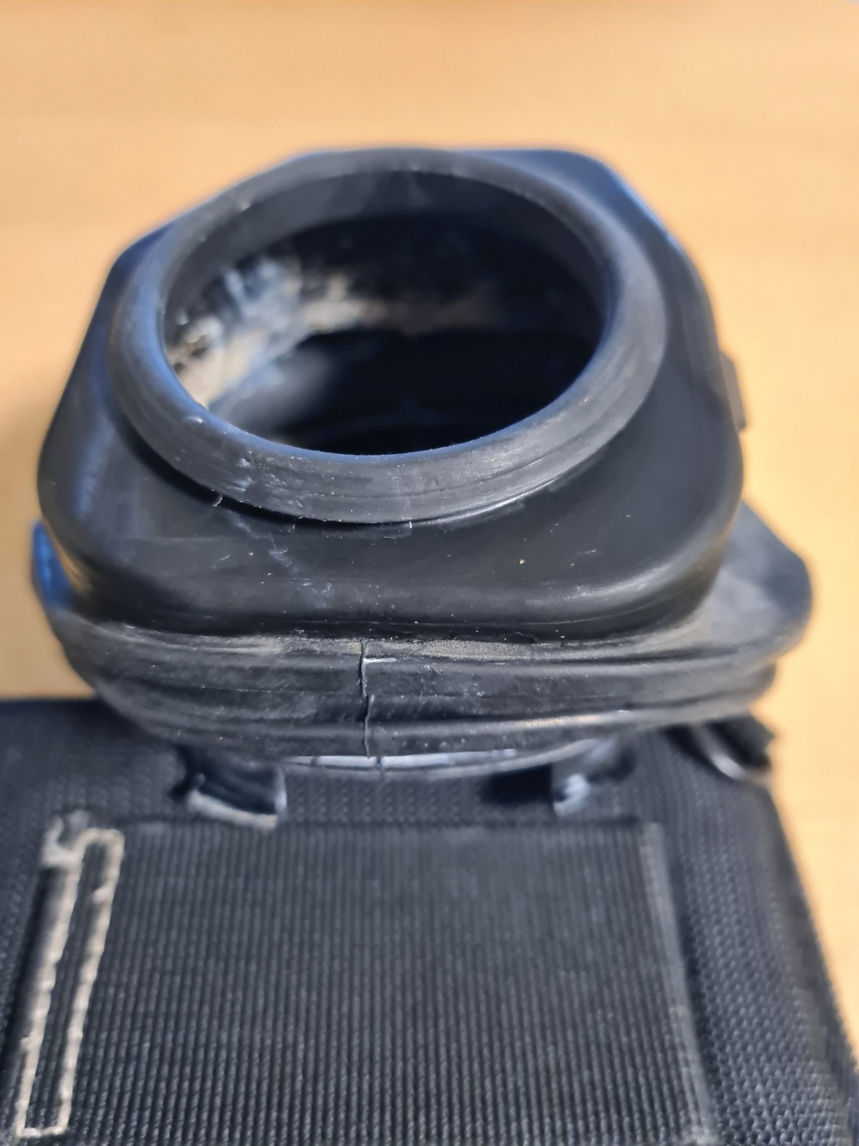

Hallo
Da habe ich jetzt ein Verständnisproblem !?
Ich halte einen Manschette gerade vor mir in der Hand und kann es nicht erkennen wo die Belüftung ist.
Die Manschette dichtet am Rot markierten Teil mit dem HAG ab.
Und hier auch Rot markiert das HAG wo die Manschette abdichtet!
Wo sollte da dann der Druckausgleich bzw. die Belüftung stattfinden?
Bitte um Erklärung

Wenn Du beim Einklappen im hinteren Bereich nach unten schaust, siehst Du den Lüftungsbereich. Muss unten sein, ist klar, nicht oben. Ansonsten sieht das bei Dir übel rostig und gammelig aus. So würde ich das nie zu machen. Schau unser Video an!!!

Bitte ein Bild davon
Oder Habe ich ein anderes HAG oder Manschette!?

Nicht böse sein Du hast Rost! Schau das Video an. Du musst an nichts rumbohren, wenn das gepflegt ist.

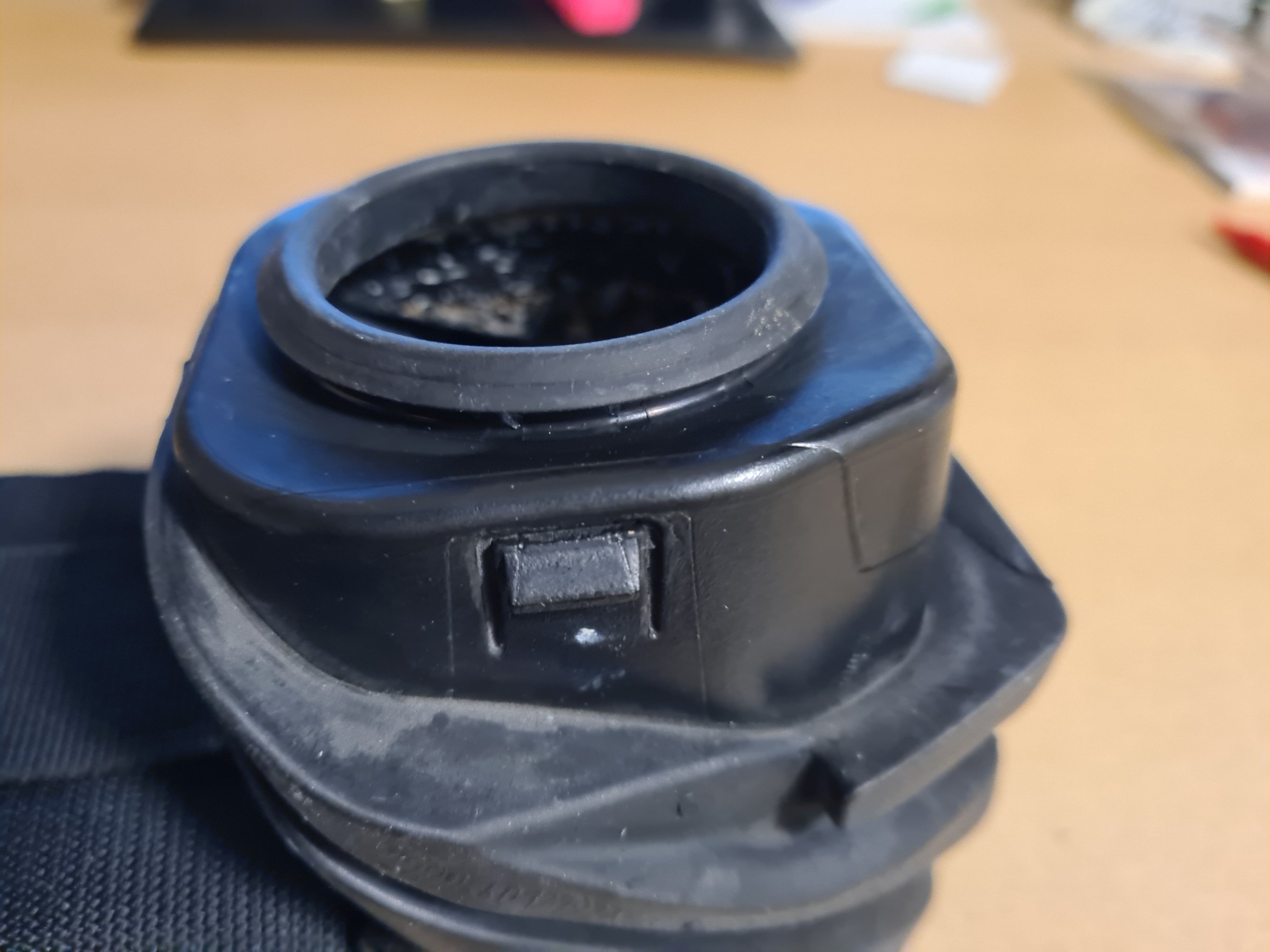

Hallo
Du machst so tolle Videos und kannst jetzt kein Bild mit der von Dir beschriebenen Belüftung zeigen.
Bitte sei mir jetzt nicht Böse aber ich muss schon etwas schmunzeln :rolleyes:
Ich liefere hier dir die Bilder und du zeichnest mir ein wo deines Wissens die Belüftung ist.
BITTE!
Manschette von Links
Manschette von Rechts
Manschette von Unten
Ich will es jetzt wissen und verstehen!
