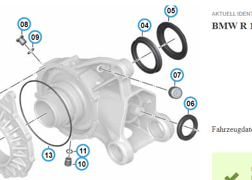

Das was du hier verlinkt hast ist die Entlüftung des HAG!!
Wenn du mal genauer das HAG ansiehst ist unter dem Bereich der Befestigung der Paralever-Strebe im hinteren Bereich ein Gummipfropfen. Das ist Die Belüftung des HAG
Wenn du viele Wasserdurchfahrten machst hätte eine Verlegung der Belüftung in den oberen Bereich des Motorrads mit diesem Teil Sinn.
Hier am Bild mit der Nummer 7 zu sehen.

Hallo
Jetzt muss ich schon wieder schmunzeln:rolleyes: und auch lachen :lol:
Wenn du mal genauer das HAG ansiehst ist unter dem Bereich der Befestigung der Paraleerstrebe im hinteren Bereich ein Gummipfropfen. Das ist Die Belüftung des HAG
Wenn du viele Wasser-durchfahrten machst hätte eine Verlegung der Belüftung in den oberen Breich des Motorrads mit diesem Teil Sinn.

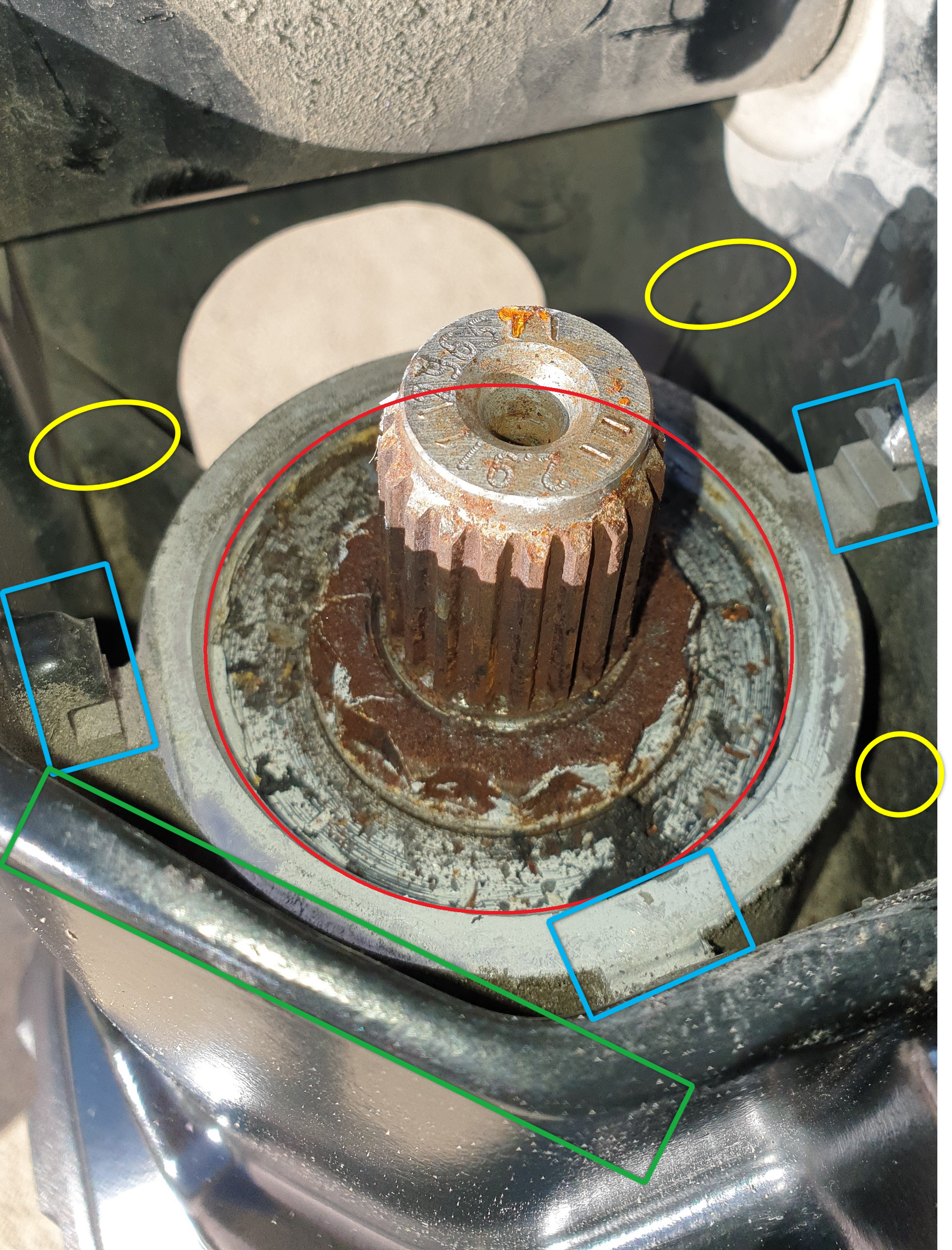

Ich hab mir daher mal Gedanken gemacht und die Bilder von Browser mit etwas mehr farblichen Kommentaren versehen (@Browser: Hoffe Du bist nicht böse, daß ich Deine Bilder mißbraucht habe.....).
@motocomfort schrieb in #1248: "... Die abgeschrägten Seiten links auf dem Bild eröffnen die Lüftung. ..."
Hier der Balg:
Rot:
ist die Dichtlippe
Blau:
sind die Rastnasen zum Einbau
Gelb:
sind die Lüftungsöffnungen von Browser
Grün:
ist die von motokomfort angesprochene Seite, die die Lüftung eröffnen soll
Meiner Meinung ist die grüne Schräge aber nur schräg, damit sie in das HAG paßt, da das HAG halt an dieser Stelle schräg ist:
Rot:
hier liegt die Dichtlippe auf, und wenn hier Staburags verwendet wird, ist das so dicht, daß es ggf. zum Unterdruck/Vakuum im Kardan und zum Faltenbalgzusammenzug kommt.
Blau:
Hier rasten die Rastnasen ein
Grün:
das ist die Schräge des HAG, weshalb auch der Faltenbalg schräg ist, ansonsten paßt er nicht aufs HAG. Hier ist meiner Meinung keinerlei Lüftungsfunktion vorhanden
Gelb:
das ist der Bereich, wo AUS dem Luftraum des HAG, welches gegen die Umgebung offen ist, über die vom Browser neu gesetzten Lüftungsöffnungen Luft IN den Faltenbalg eingesaugt werden kann, wenn das Staburags an der Dichtlippe dies verhindert.
Somit kann im Kardan dann kein Unterdruck mehr entstehen, der Faltenbalg zieht sich nicht zusammen und das Kreuzgelenk kann den Balg nicht schreddern.
So verstehe ich Browsers Lösung, und ich find sie logisch.
@Browser: Korrekt - ja oder nein? ;)

Sehr gut zusamengefaßt, Sascha the pianoman! :up:
Meine Meinung: Da es hier tatsächlich keine Aussparung an dem Faltenbalg gibt, ist es wohl allein von der Anwendung mit Staburags abhängig, ob die Dichtlippe vollständig abdichtet, oder noch etwas Luft durchläßt. Letzteres ist natürlich im Sinne des Erfinders. In den Fällen, wo es Probleme gibt (Vakuum), hilft dann am ehesten eine sparsamere Verwendung des Dichtmittels.

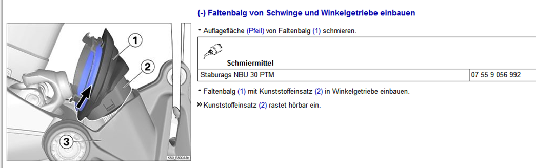

Was ich mir aus dem Faden bisher mitgenommen habe:
  • hoffentlich werden bei der Montage meiner neuen 1250 die beiden Verzahnungen der Kardanwelle ordentlich mit Optimol eingefettet. Anscheinend ist es schon dazu kommen, daß dem nicht so ist.
  • dann ist die Frage, ob bei der Montage der Faltenbalg auf beiden Seiten, anstatt nur auf der Seite zur Schwinge, mit Staburags eingefettet wurde, DIES WÄRE JEDOCH FALSCH!
    Nach dieser BMW-Zeichnung sollte es doch wohl auch bei der Produktion gemacht werden - Nur auf der LINKEN Seite zum Kardantunnel hin:

Damit jetzt nicht jeder losrennt und das Video von Motocomfort und de Beschreibung dazu durchsuchen muss, hier der erwähnte Hinweis 4: (Ich hoffe, ich darf das...)
HINWEIS 4: Hinten zum Winkelgetriebe darf auf der Unterseite und an die innere Verbindung zwischen Faltenbalg und Winkelgetriebe kein Staburags aufgebracht werden. Über die beiden Aussparungen bzw. abgeschrägte Bereiche links, rechts und unten, findet der Druckausgleich statt. Dann kann durch die nicht zugeschmierte Verbindung Luft angesaugt werden, wenn der Unterdruck im Kardangehäuse zu groß wird. Es muss unbedingt der Metallring in dem Balg an der richtigen Stelle sein. Unbekannt ist, ob es verschiedene Faltenbalgversionen gibt. Ein Bild dazu ist hier zu sehen: https://bilderupload.org/bild/598a014... Im Bereich der grünen Pfeile auch kein Staburags auf die äußere Gummilippe.

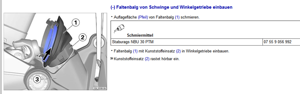

  • dann ist die Frage, ob bei der Montage der Faltenbalg auf beiden Seiten, anstatt nur auf der Seite zur Schwinge, mit Staburags eingefettet wurde, wie es hiernach wohl auch bei der Produktion ja gemacht werden sollte:

Auf dieser Darstellung wird der Faltenbalg zum Winkelgetriebe aber NUR auf der dem Kardan zugewandten Seite mit Staburags behandelt. Nach hinten hin gar nicht.
bin verwirrt...
the-pianoman
the-pianoman
13.09.2021
725
Westerwälder im Limburger Land
ex-R1100 GS, R1250 GS TB Bj02/22
bin verwirrt...
Hallo Manfred,
jetzt bin ich verwirrt, daß Du verwirrt bist.
Ich denke wir meinen dasselbe, da ich oben mit "Schwinge" den Kardantunnel, also "auf der dem Kardan zugewandten Seite ", meinte.
Sind wir beide jetzt nicht mehr verwirrt? :)
