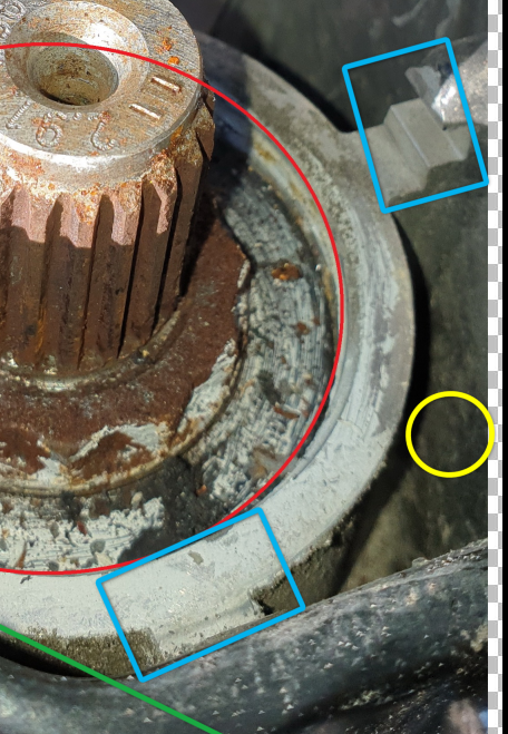

@the-pianoman
Endlich sind wir wieder beim Thema!
Du hast es genau richtig verstanden. Die Manschette dichtet durch diese Dichtlippe am HAG aber auch ohne Staburags zu gut ab und dann hätte man das Vakuum und in der Folge die durchgeschliffene Manschette. Ich hatte 2 durchgeschliffene Manschetten bis ich mir mal näher Gedanken machte warum, und nach dem abkühlen des Kardantunnel das Problem sah.
Meine Idee dazu war es eben diese kleinen Belüftungsbohrungen in einem Bereich der Manschette zu setzen wo sie nicht direkt mit Wasser von Regenfahrten oder dem Hochdruckreiniger bestrahlt werden. Und es funktioniert! Natürlich wie es im hartem Einsatz mit Wasserdurchfahrten, wenn dann das HAG komplett in Wasser eintauch aussieht das weiß ich auch nicht, das habe ich nicht getestet. Ich will hier im Forum nur meine Ideen und Erkenntnisse mit Euch teilen und darüber diskutieren wie man solche Konstruktionsfehler ausmerzen könnte da es ja anscheinend von BMW noch keine Lösung dafür gibt. Und es ist auch nicht ungefährlich wenn einem die Kardanwelle mit dem Zapfen verrostet und einem um die Ohren fliegt aber auch nicht günstig wenn man eine neue Kardanwelle und HAG braucht.
Ich lasse mich auch gerne eines besseren belehren, aber dann Bitte mit Bildern und Beschreibung dazu, und das hier im Forum und nicht auf einen YouTube Kanal verweisen damit derjenige damit vielleicht mal Geld verdient mit vielen Klicks.
Mir geht es hier im Forum um Erfahrungsaustausch für mich und für Alle hier!
@the-pianoman
Gern kannst du meine Bilder verwenden, und du hast das auch sehr anschaulich markiert und beschrieben. Perfekt!

.... Die Manschette dichtet durch diese Dichtlippe am HAG aber auch ohne Staburags zu gut ab und dann hätte man das Vakuum und in der Folge die durchgeschliffene Manschette. Ich hatte 2 durchgeschliffene Manschetten bis ich mir mal näher Gedanken machte warum, und nach dem abkühlen des Kardantunnel das Problem sah. ...
Hallo Browser,
danke für die nette Rückmeldung!
Hups, wenn der Faltenbalg sich auch ohne Staburags (zum HAG hin) zusammenzieht, dann hat man echt wenig Möglichkeiten, das Problem zu beheben.
Ich werde es nächstes Jahr sehen, und wenn dann auch das Problem des F-Balg-Zusammenziehens -ohne Staburags zum HAG hin- auftreten sollte, hab ich ja ne Lösungsmöglichkeit ;) .
Ich würde dann aber erst mal mit einem Löchlein an dieser Stelle anfangen, das ist ja die höchstgelegene Stelle:
Erweitern an den anderen Stellen kann man ja immer noch, wenn die Luft nicht schnell genug zugeführt wird....

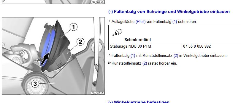

Nicht zu viel einschmieren:
ich hatte meinen Lösungsansatz schon mal gepostet, hatte aber keinen interessiert...
Der Unterdruck entsteht dann, wenn Staburags auf beiden Seiten des Faltenbalgs aufgetragen wird.
War bei meiner auch so ab Werk, beim Wechsel des Faltenbalgs hatte ich dann die untere Seite am Winkelgetriebe komplett vom Staburags befreit und dann wie in der Anleitung nur oben den Faltenbalg eingefettet.
Wichtig, das viereckige Gummiteil oben am Faltenbalg nicht einfetten (siehe Zeichnung oben).
Seitdem kein Unterdruck mehr vorhanden.
Das Staburags auf beiden Seiten aufgetragen dichtet einfach zu gut ab.

Das halte ich nicht für allgemeingültig. Es gibt hier viel zu viele GS-Fahrer, die überhaupt keine Probleme mit dem Faltenbalg haben. Dazu gehöre ich auch, weshalb mein Kardantunnel vorläufig auch nicht geöffnet wird.
Da bei einigen (wengen) das Probelm mit dem Vakuum immer wieder auftaucht, halte ich es für viel wahrscheinlicher, daß die Qualität der Manschetten ab einer bestimmten Produktionszeit nachgelassen hat. Die Steifigkeit wurde ja schon öfter angesprochen.
P.S. Deine Bohrungen funktionieren ja auch gut, sind aber eher eine Notlösung.

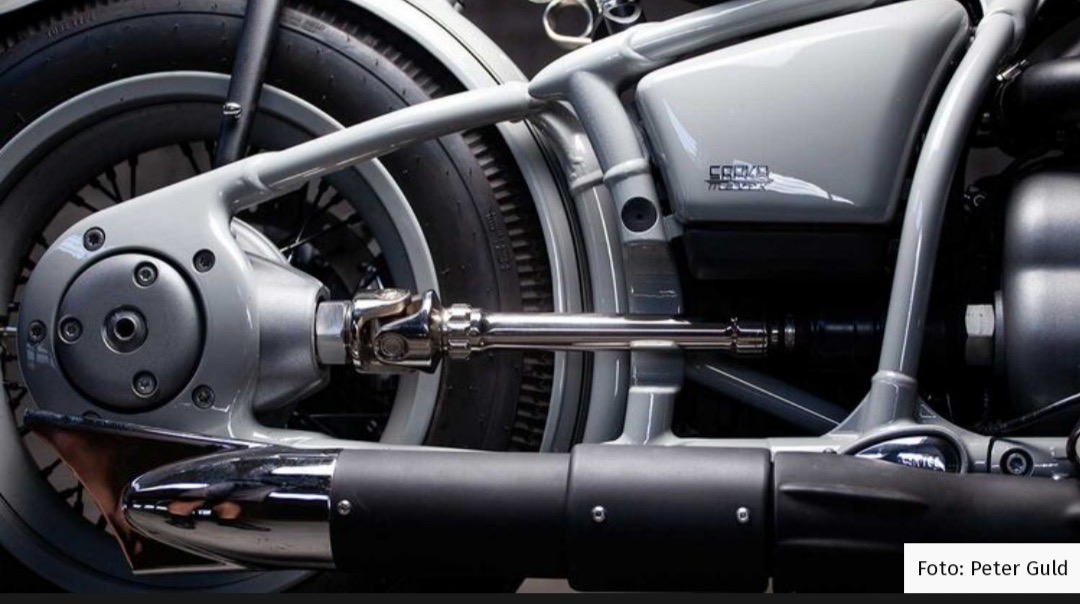

Ich hänge mal ein Bild an von einer R18......offen geht natürlich auch.....

Frage mich nur wie andere Hersteller den Kardanantrieb bei großen Reiseenduros scheinbar problemlos hinkriegen, z.B. Yam.-Superteneree oder Triumph. Das kann doch kein Hexenwerk sein, oder ?
