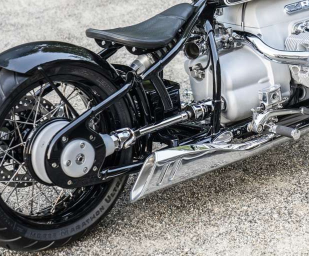

Wo wäre das Problem eine Kardanwelle die offen läuft in die Schwinge zu integrieren...kein Aufwand bei der Wartung,Kontrolle in Sekunden.
BMW Techniker,müssen wir jetzt für euch denken... :worthy: :facepalm:
Andi#87
Andi#87
07.11.2010
21.398
42781
R 1250 GSA 2019
Die Abdichtung gegen den Kardantunnel.....
Kein Problem, man muss es nur machen.
Aber: Eine GS(A) wird, wenn auch eher selten, im Gelände bewegt. Icl. Steine, Schlamm, Ästen etc.....keine Ahnung wie sich die von Dir gezeigte Konstruktion dann verhält.... 🤷‍♂️

Ich denke eine offene Welle ist im Gelände nicht angebracht.
kuhtreter
09.09.2021
3.321
Nürnberg
GS/A LC 2016
Die Super Tätere hatte doch ne offen laufende Welle. Funktioniert also.

Dass das geht ist doch keine Frage, klar geht das!
