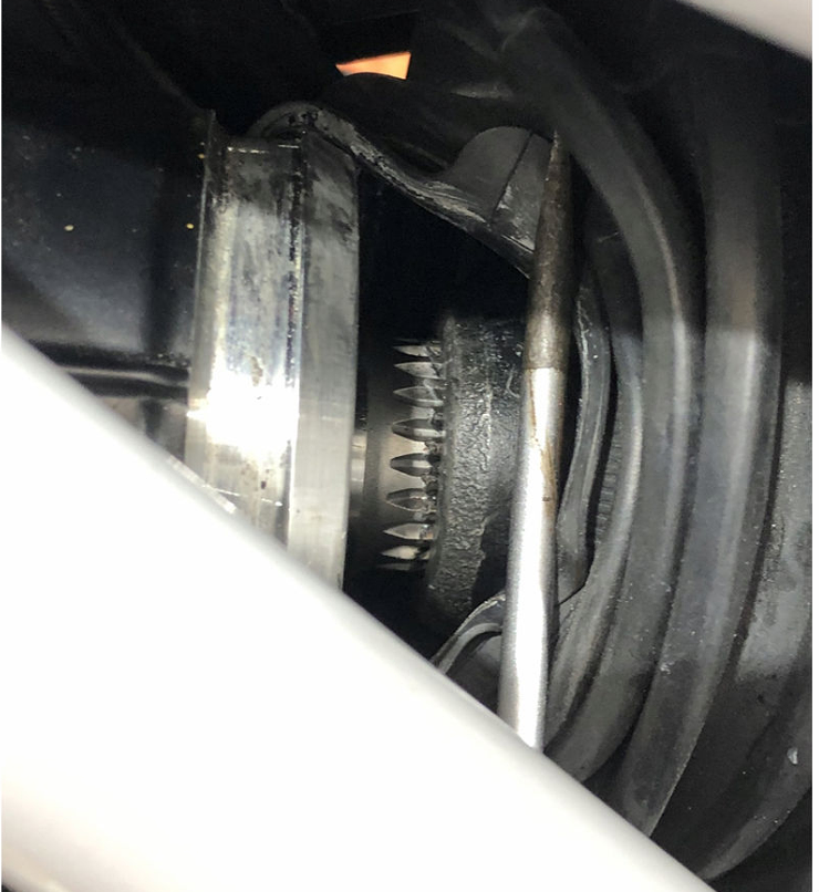

Ich war grade in der Garage um die Kardanwelle auszubauen. Kontrolle und tausch der Gummimanschetten.
Die Kardanwelle zeigt nach 75.000km keinerlei Schäden oder Spiel an den Kreuzgelenken.
Die Verzahnung am Motor war nicht wirklich trocken, aber man muss das Fett (Optimoli) schon suchen.

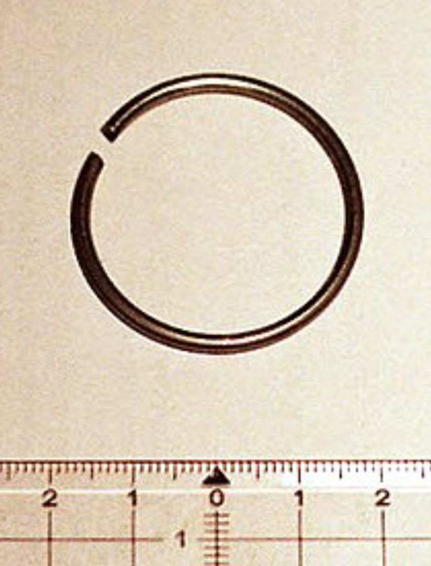

Hast Du vor Ausbau der Welle ein Foto gemacht, um pi mal daumen zu wissen, wie weit die Kardanwelle beim Zusammenbau wieder draufmuß?
Dann könntest Du jetzt einfach mal die Wellen "handfest" zusammenstecken und schaun, ob die 2-4mm (?) "fehlen"?
Dann wäre der Ring noch drin.
Das mit dem Foto war mal ein Tip, der es in meine NiceToKnow-Liste geschafft hat ;)
Folgendes Bild hatte ich mir dazu noch gesichert, vlt. hilft Dir das weiter...:

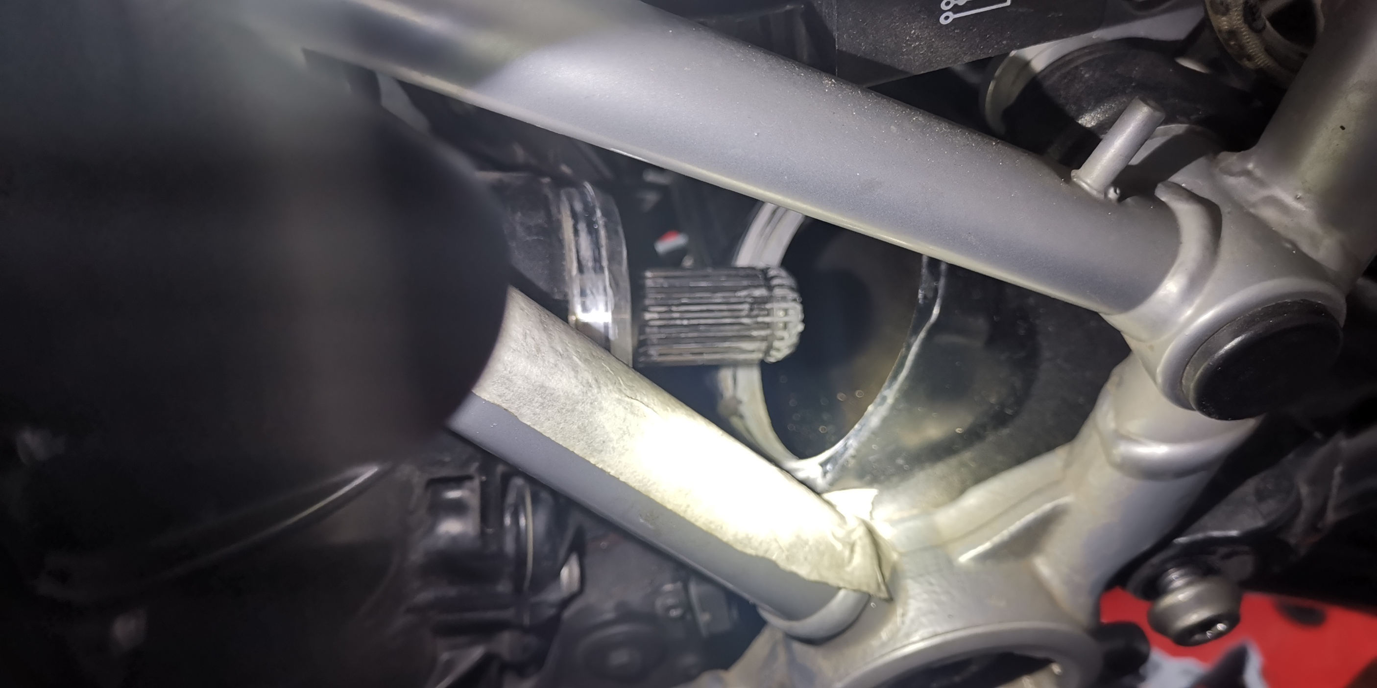

In der Kardanwelle ist auch nichts...rein geäugt (sogar mit Taschenlanpe..... :smile:)
schau bitte genau unter die Verzahnung, da ist eine Nut und dort ist dieser Ring, zumindest bei mir ist das so.
Kann sein. daß man durch das Fett das nicht so gut sieht. Ich habe auch mehrfach schauen müssen, ich habe
das zuerst für eine fehlerhafte Bearbeitung gehalten

Kommando zurück. Mein Fehler. Ich habs mir grade nochmal angeschaut. Der Ring ist in der Kardanwelle....aber man sieht ihn kaum. Ich hab mit nem kleinen Schraubendreher dann den Ring aus seiner Nut raushebeln können.
Sorry...mein Fehler....:facepalm:

Man merkt ob der Ring verbaut ist, da man die Kardanwelle vorne schon mit einem Ruck abziehen muss, wichtig auch beim zusammenbau der Welle eine draufgeben das sie wieder einrastet, merkt man dann wenn man an ihr zieht und sich nicht leicht herunterziehen lässt.
P.s. Fehler habe ich auch gemacht und mich gewundert das das HAG nicht richtig draufgehen wollte. 2 Tage später dann nochmals HAG runter und festgestellt das die Welle nicht eingerastet war, da ich von der alten 1100 gewohnt war der Welle kurz eine geben das sie einrastet. Merkt man auch, das sich das HAG wenn es noch nicht in der Strebe verschraubt ist, leicht bis ganz nach oben klappen lässt (wenn sie vorne richtig eingerastet ist).
