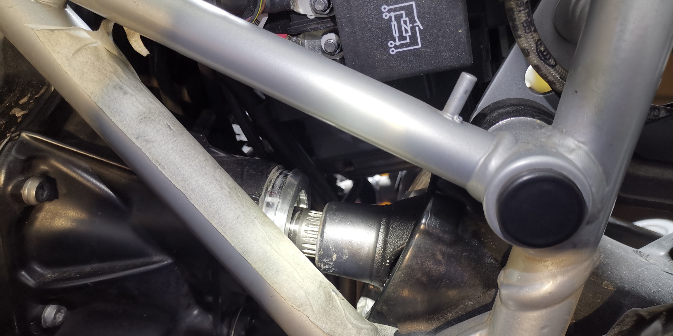

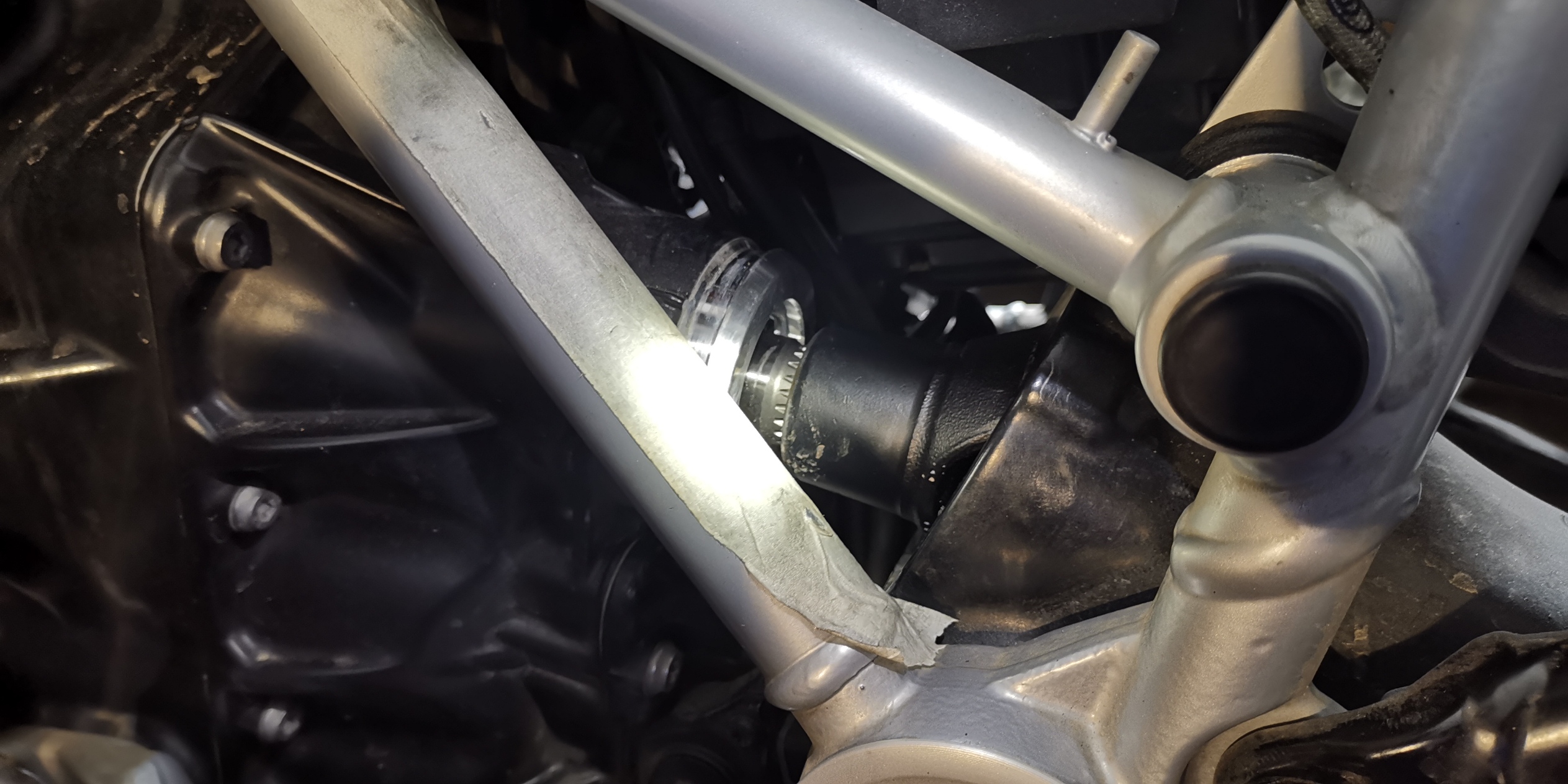

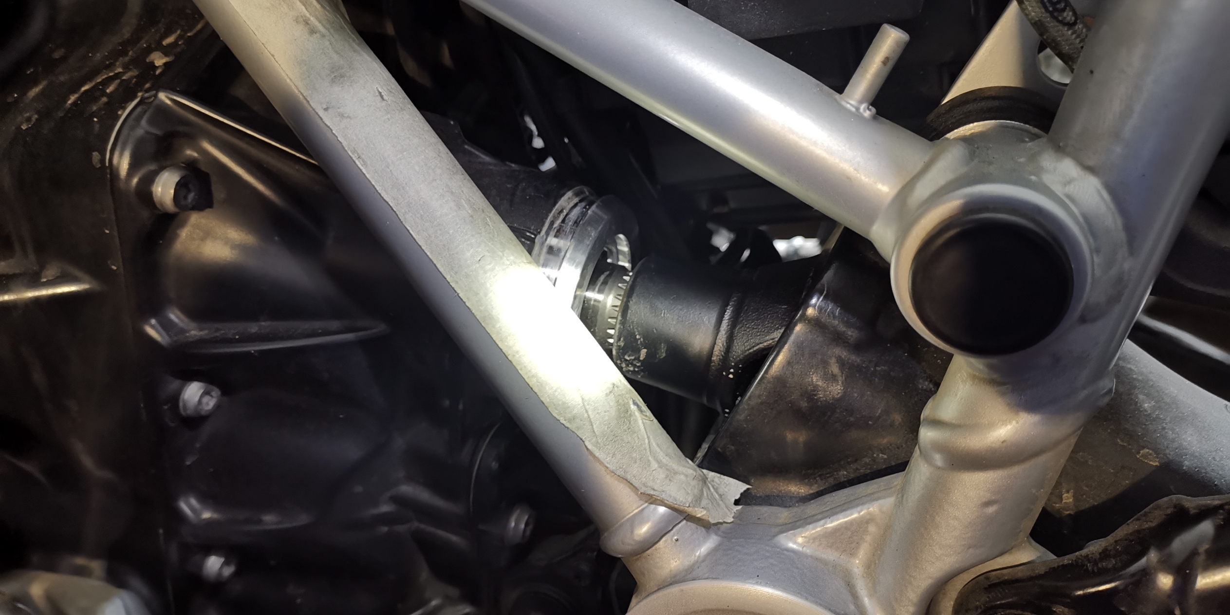

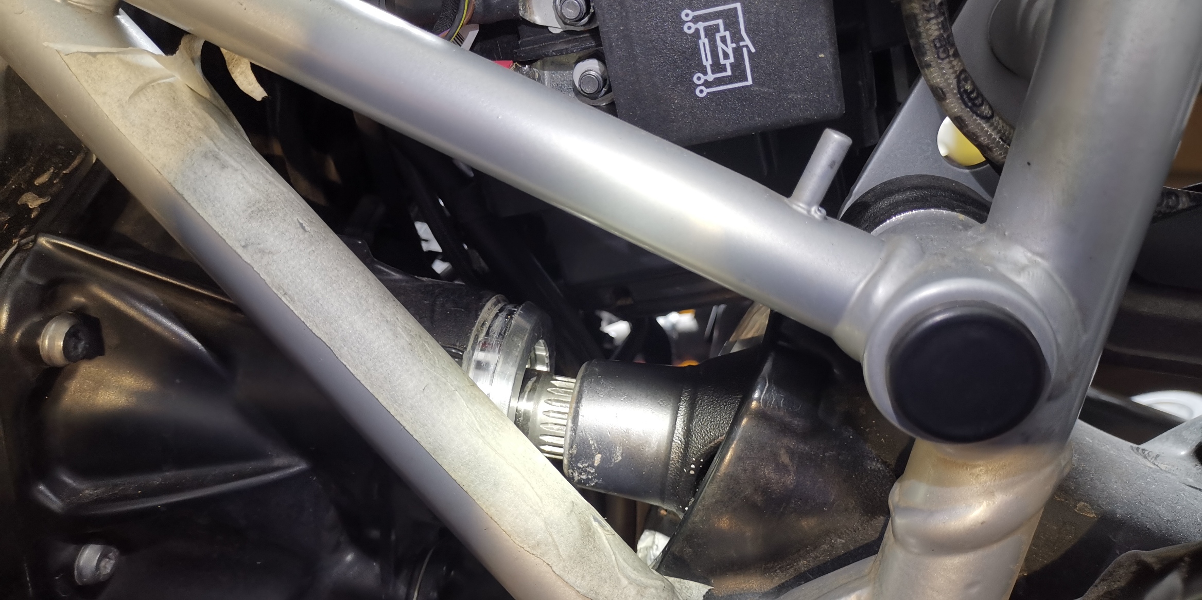

Für die Nachwelt:
So steht die Kardanwelle an der Antriebswelle, wenn der Sicherungsring nicht eingerastet ist:
Und so dann korrekt eingerastet
So einfach läst sich die eingerastete Kardanwelle auch nicht mehr lösen.....Muss man schon leicht aushebeln...Wärend der Fahrt sollte sich, korrekt eingerastet, garnix bewegen

Hab grade das ganze Gelumpe wieder zusammen gefrickelt.. :facepalm: (Also ohne Zwang gehe ich da nicht nochmal dran)
Für die Nachwelt:
