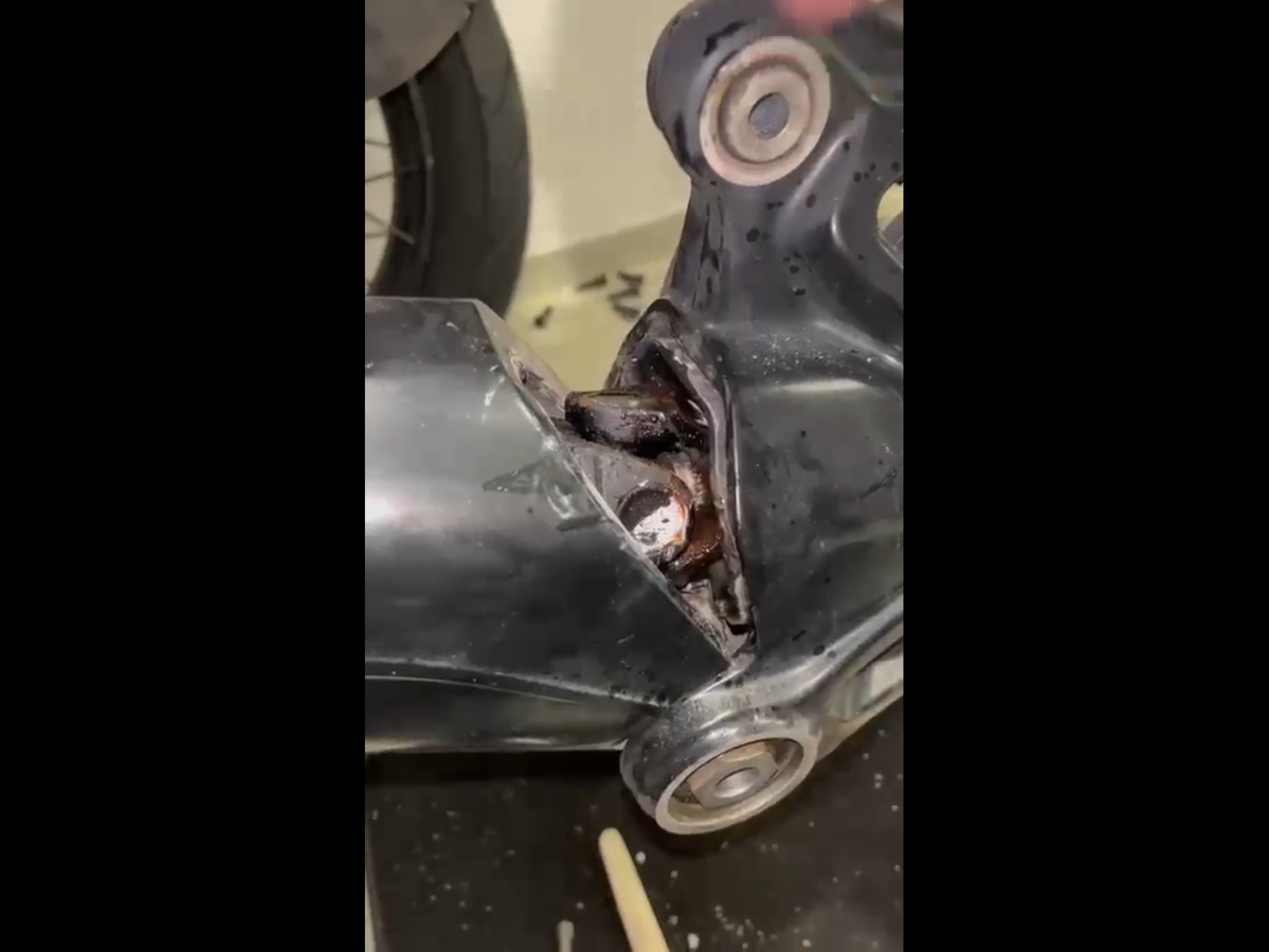

Hier mal ein Kardan Bj 2017 18tkm von einer Frau wenig geputztes Motorrad.
Grafschafter
Grafschafter
17.09.2016
461
Euskirchen
R 1250 GS Adventure HP BJ 2020
Winkel Getrieb und Kardanwelle mussten neu 3300 €
