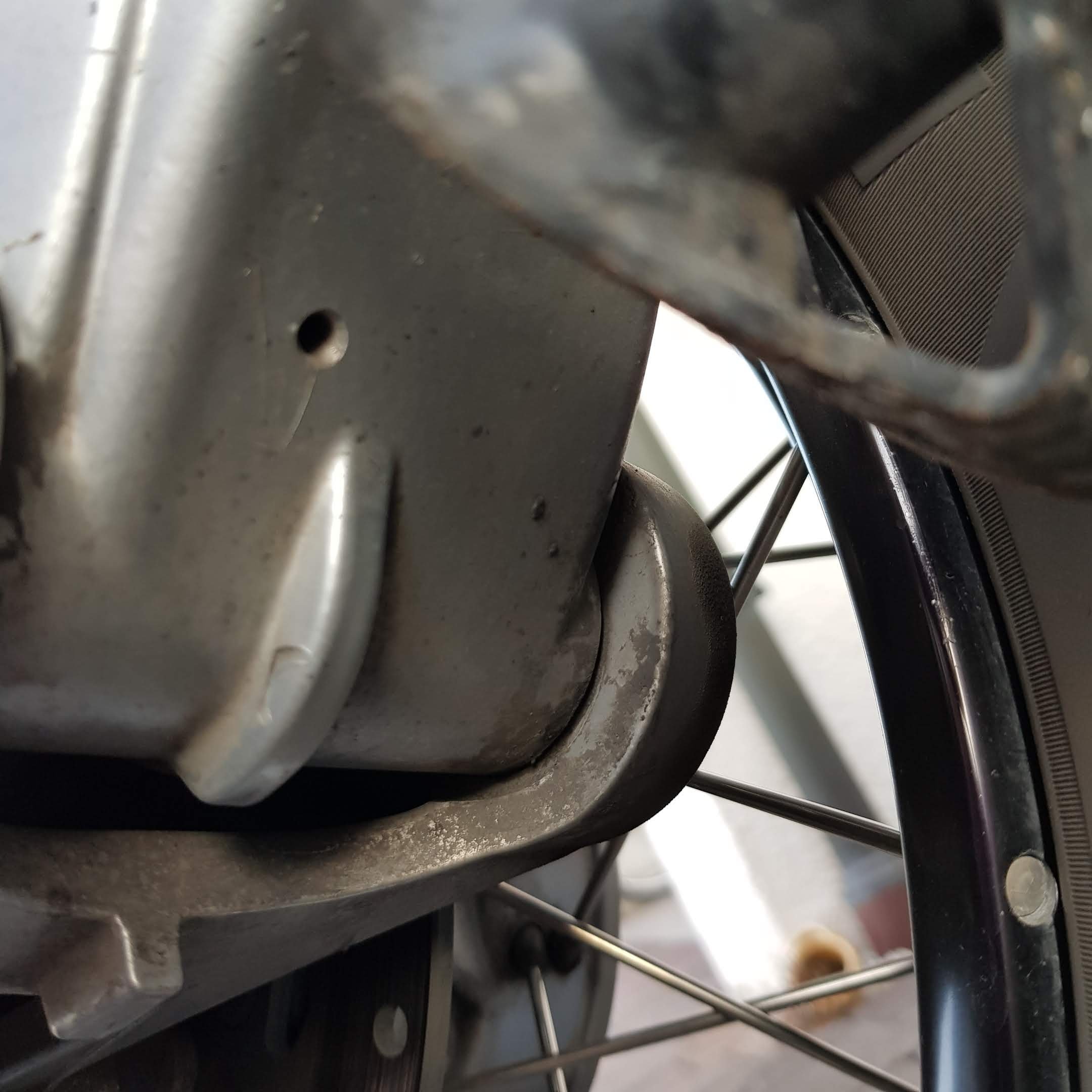

Eigentlich ist das Thema doch nicht neu. Bei der Lufti haben wir doch auch schon ein 5er Löchlein unten rein gebohrt und gut ist.

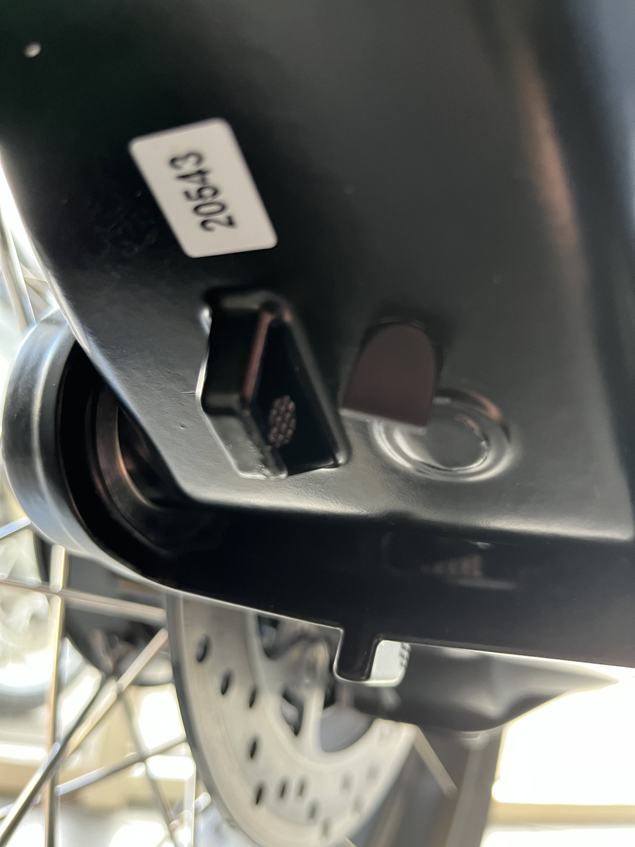

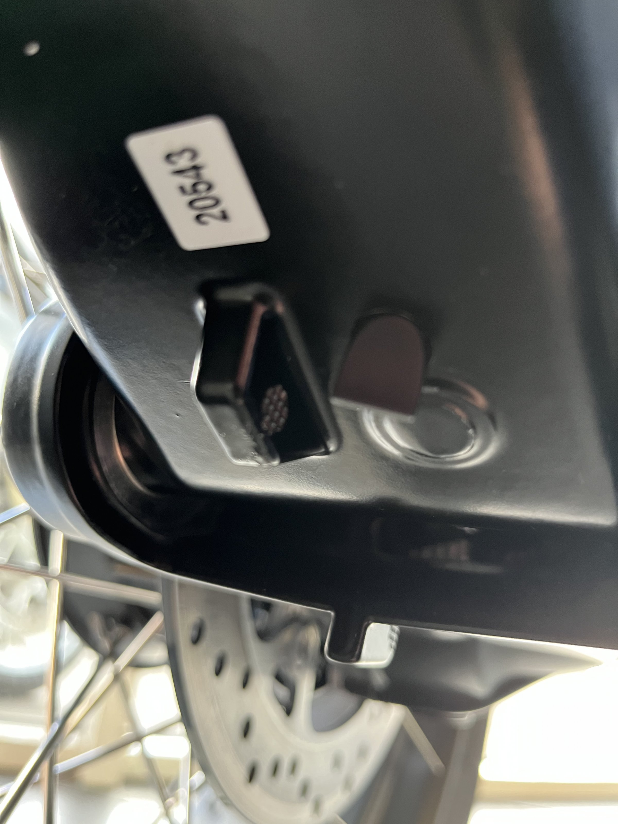

Die Modelle die in 2022 gebaut wurden haben jetzt auch eine Kardan entlüftung so entsteht kein Vakuum mehr.Anhang anzeigen 468312
kommt da nich zu viel dreck rein. aufgewirbeltes wasser, dreck, Salz?
wenn ich mir jetzt vorstelle damit durch tiefes wasser oder sand zu fahren und das über radmitte kommt…. hmmm ich weiß nicht.
hast dunochmal ein scharfes Bild von dem Loch?
oder eine zeichnung wie das funktioniert.
Diskutiere das mit BMW.
