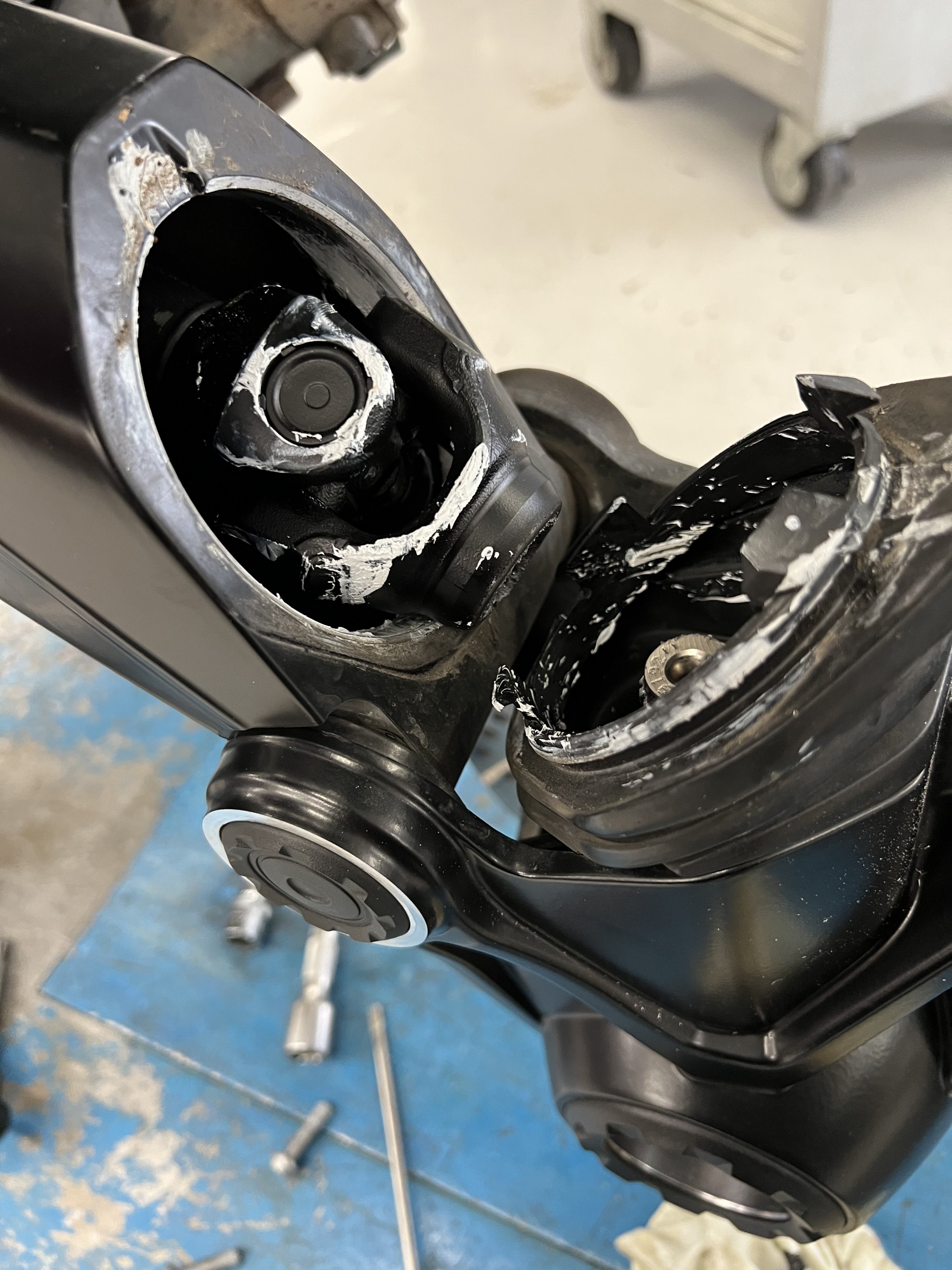

Hier mal ein Kardan Bj 2017 18tkm von einer Frau wenig geputztes Motorrad.

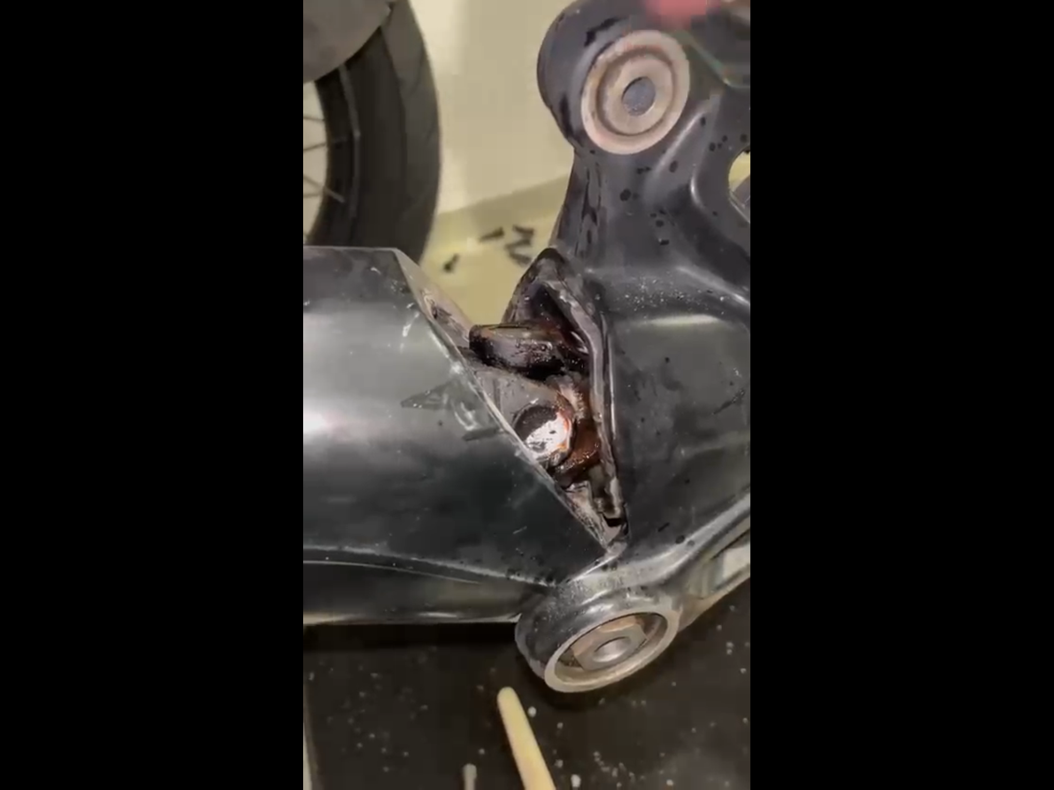

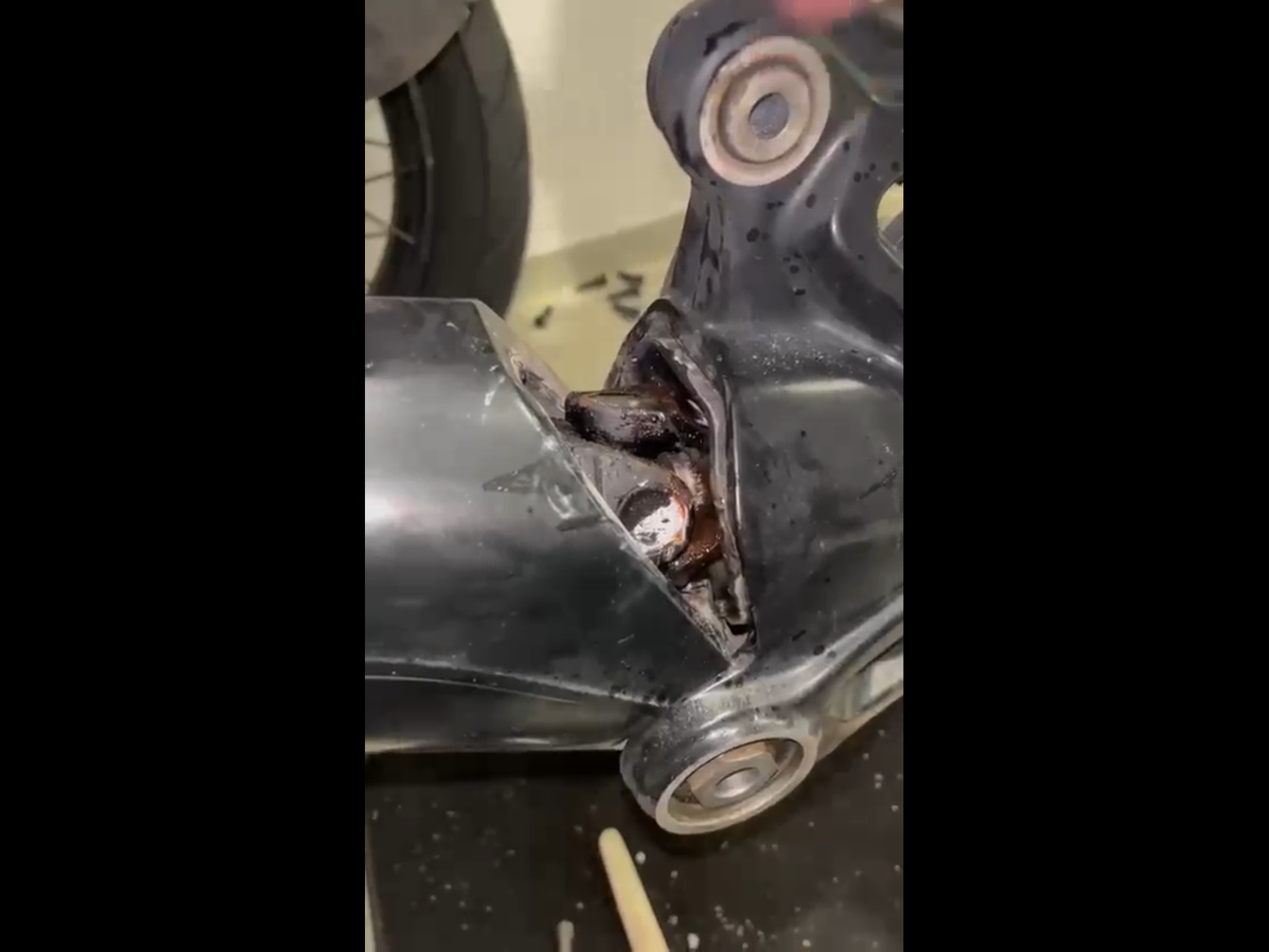

was mich interessieren würde, hatte der Faltanbalg richtige Risse oder war er gar gebrochen oder nur ein kleines Loch?
Bin auch betroffen, hab meine gestern zum 40tkm Service abgegeben, der gute Mann hatte sofort einen Blick auf die Stelle geworfen und ein kleines Loch gefunden. Er meinte gleich, ist ein bekanntes Problem. Wenn man den Balg auseinander zog, war es so Stecknadelkopf groß. Er will sich demnächst melden......:frown:

Grias eich, heute in der Werkstatt vorbei geschaut wegen der Garantie Arbeiten über den Winter.
Faltenbalg auf Garantie getauscht, hatte ein Loch, Kardan noch i.o.

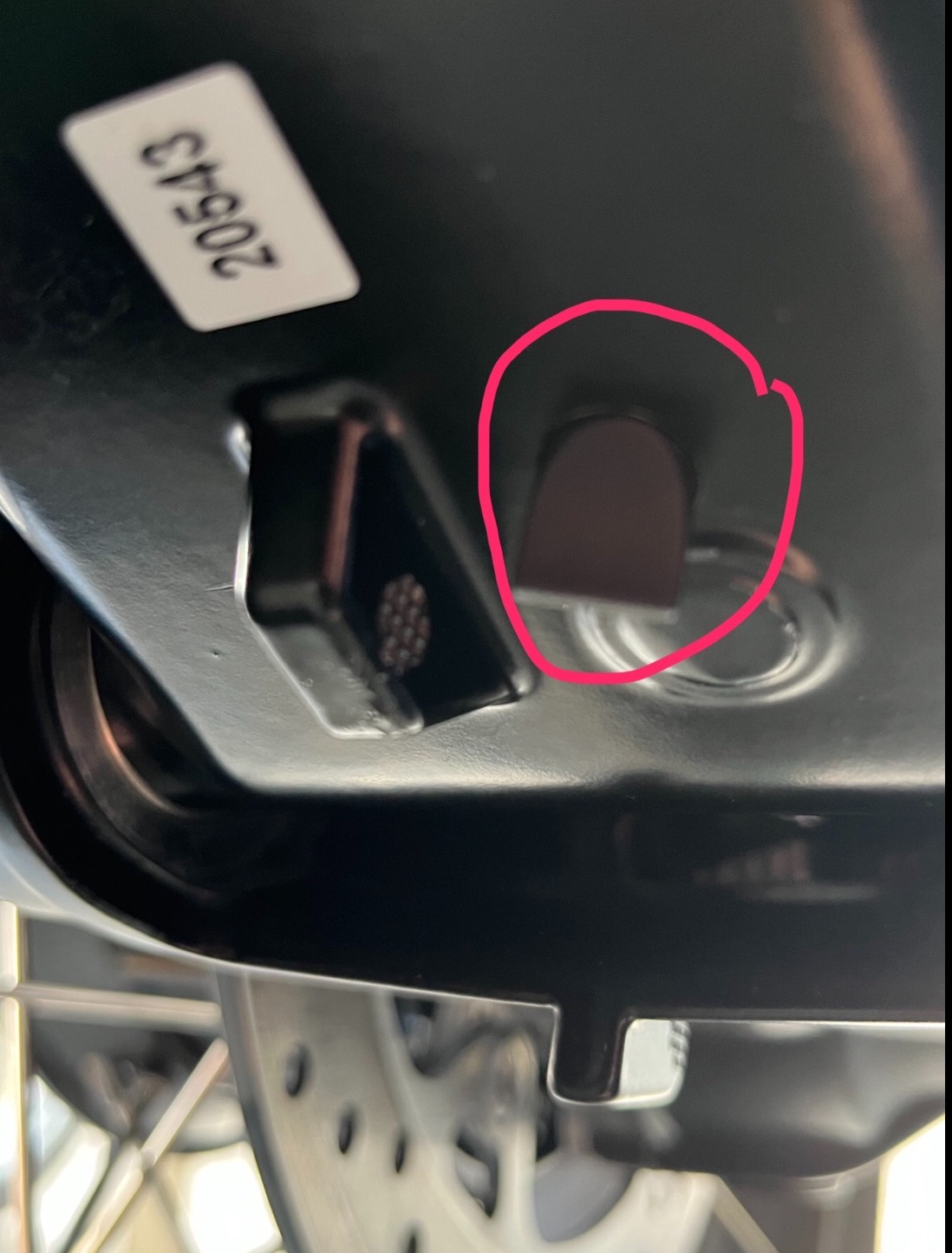

Wenn der Faltenbalg erneuert werden muss, wegen Loch dann muss die Kardan entlüftung nachgerüstet werden. Ist dann eine Aktion von BMW

Die Kardanentlüftung sehe ich zum ersten mal... ist das jetzt Standard bei der 2022er 1250?

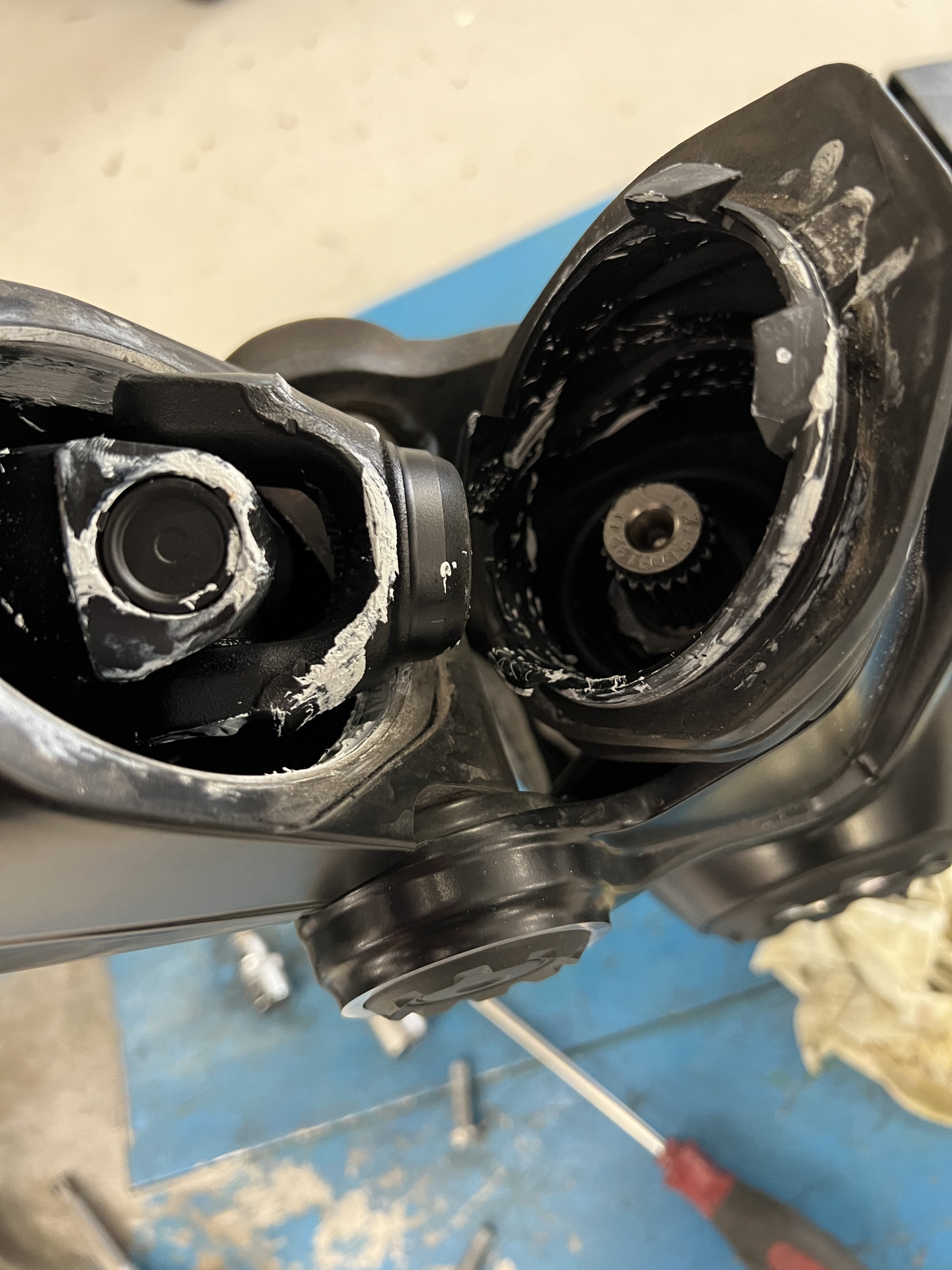

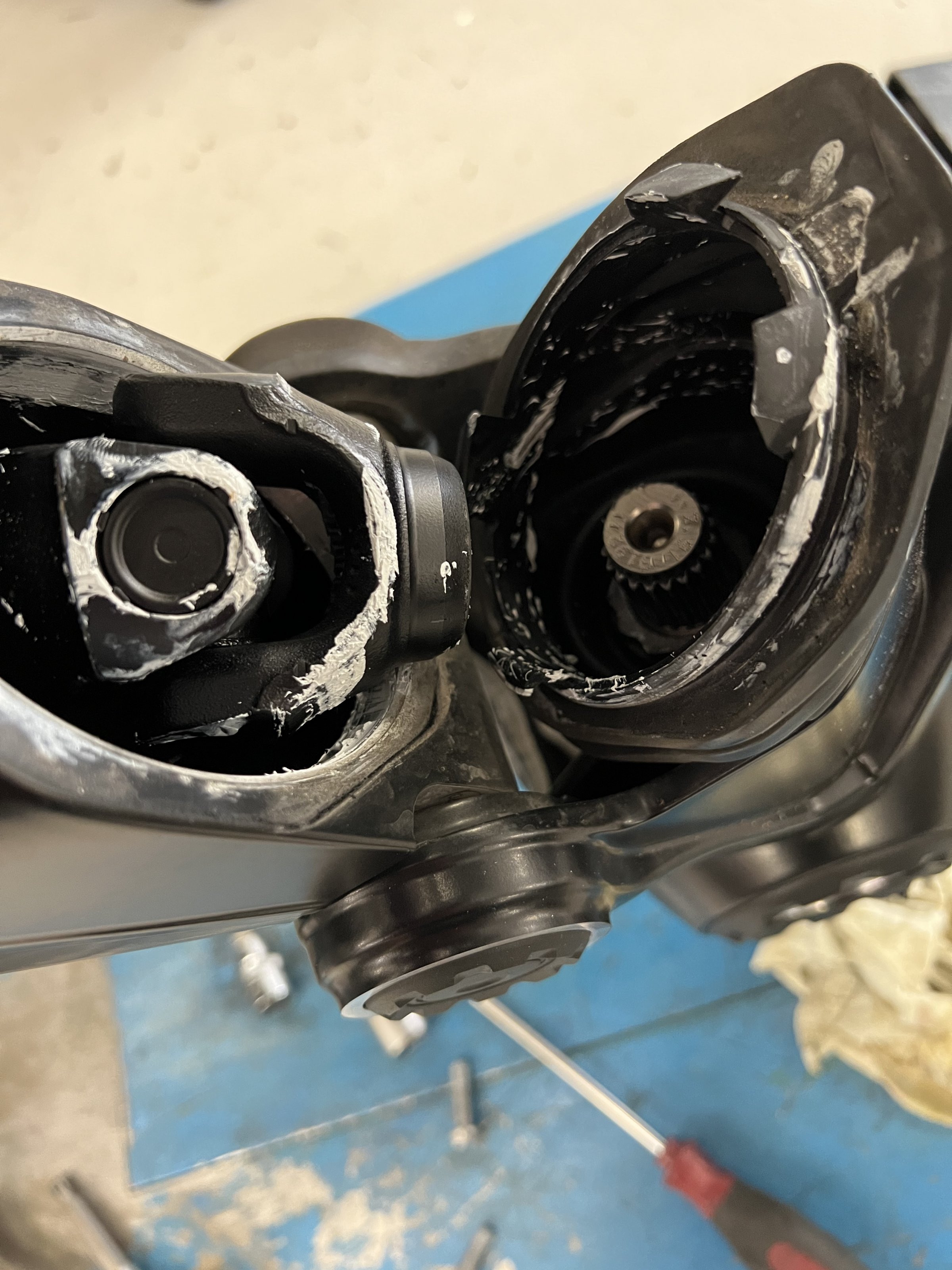

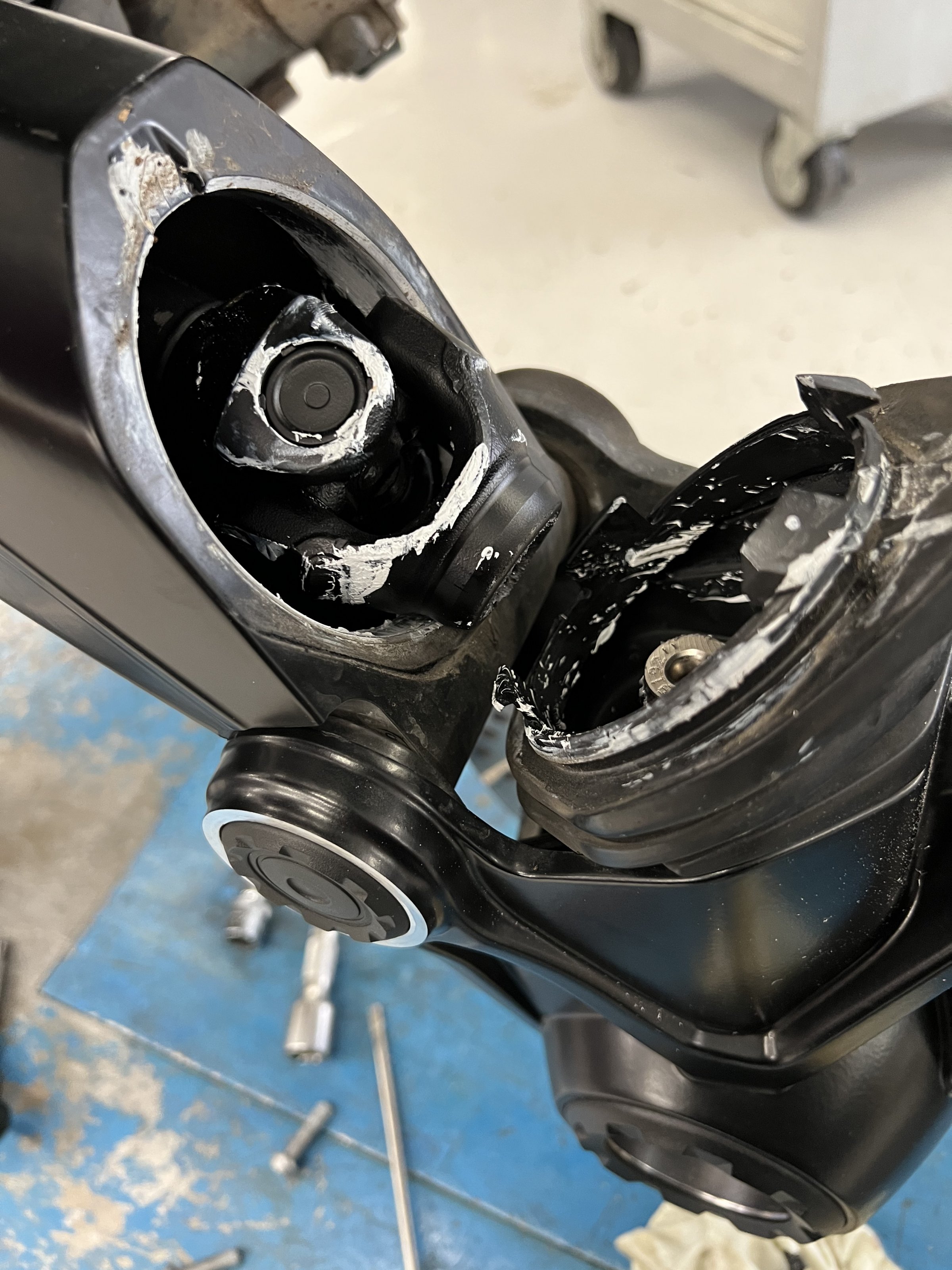

Moin, Ich habe im Rahmen der 10000er Inspektion den Kardan inspizieren lassen. Ausnahmsweise durfte ich daneben stehen. Sah alles aus wie neu, überhaupt keine Roststellen oder Feuchtigkeit. Das ganze hat weniger als 30 Minuten gedauert, der Mechaniker war echt versiert. Hat das wohl schon öfter gemacht bei den LC :zwinkern:. Was mich gewundert hat ist, dass er nur die Kardanwelle gut mit Optimoly geschmiert hat. Die Verzahnung vom Kegelrad aber nicht. Er meinte das wäre nicht nötig, gäbe nur Sauerei. Ein Hinweis meinerseits auf die Werkstatt CD hat er belächelt und gemeint das wäre für Anfänger die keine Ahnung haben. Das Foto ist direkt nach dem runterklappen gemacht worden.
