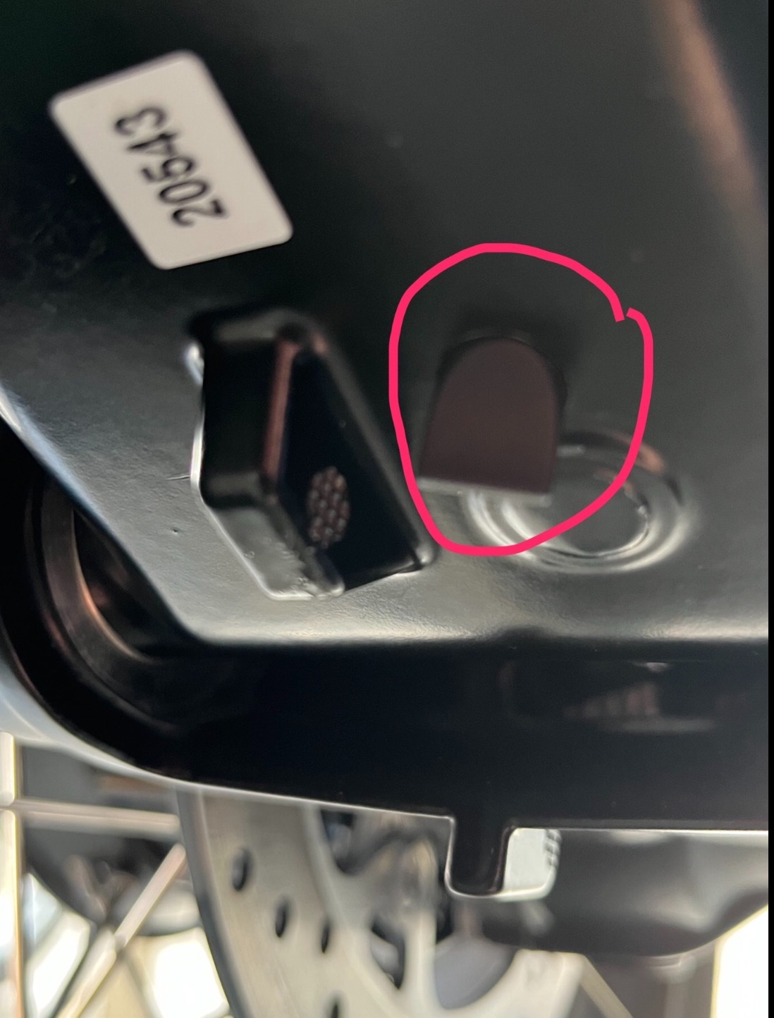

Das steht bei BMW im Technischen Support.
Wegen dem Vakuum im Kardan scheuert der Faltenbalg durch.
Aus diesem Grund hat BMW die Kardan Entlüftung nachgerüstet.Anhang anzeigen 472615
Had jemand das Ersatzteil Nummern von diesem kardan entlüftung
Das merkwürdige an diesem (Flatter-)Ventil ist, daß es zwar Überdruck aus dem Kardangehäuse entlässt, dafür aber bei Unterdruck (kein Vacuum!) darin, der ja bemängelt wird, schließt.
Es sorgt so für etwa dem Außendruck gleichen Innendruck (bei heiß gefahrenem Kardangehäuse), aber beim Abkühlen für Unterdruck (immer noch kein Vacuum! ;)) im Kardangehäuse, der den Faltenbalg zusammen zieht und ggfs. für Kontakt mit der Kardanwelle verursacht.
:fragezeichen:

Solnage noch niemand (von uns) dieses Teil in der Hand gehabt hat, kennt auch niemand die Funktion. Könnte ja auch ein einfacher Gorefilter sein. Das wäre die Technisch Sinvollste Lösung. :wink:

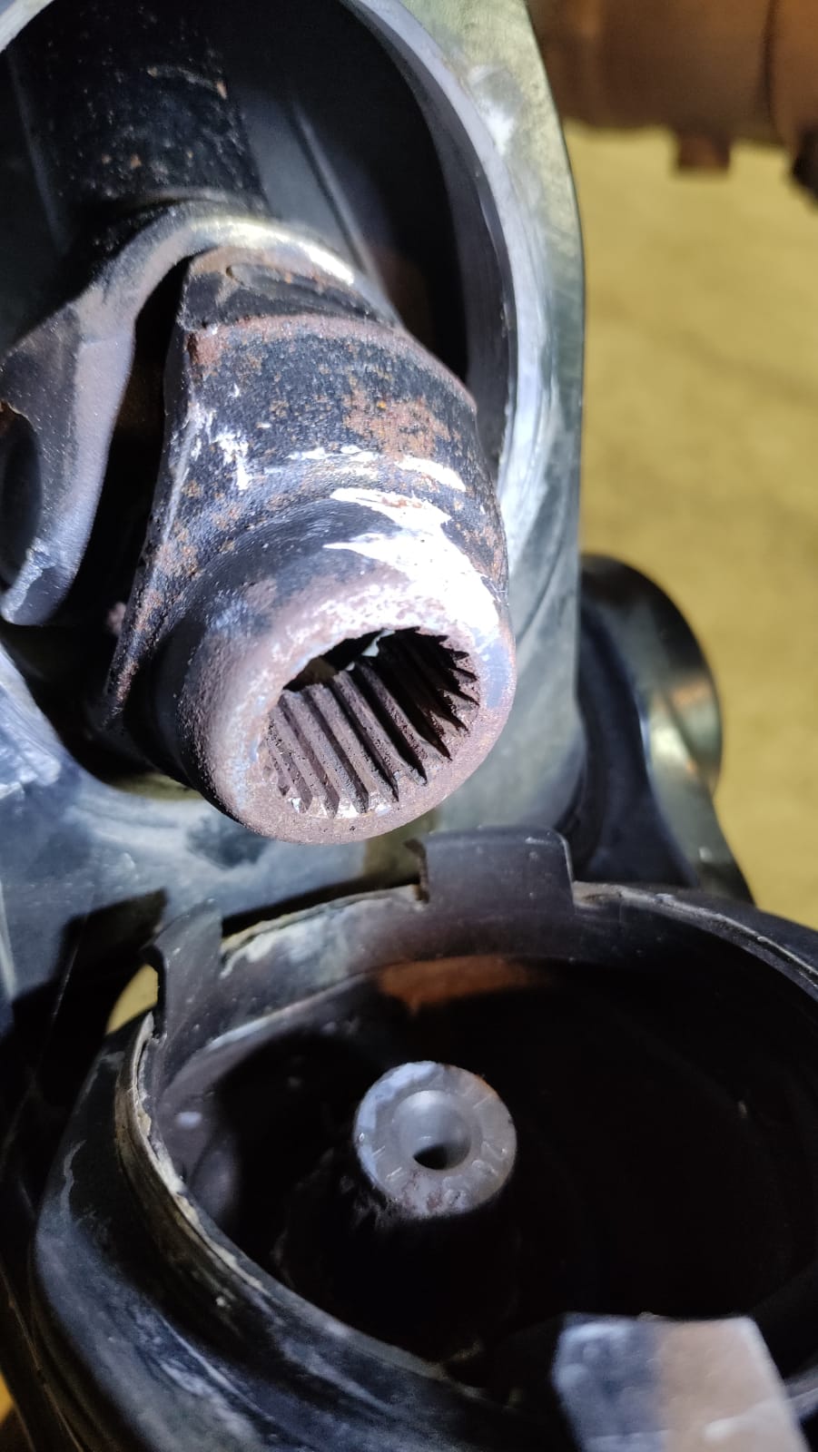

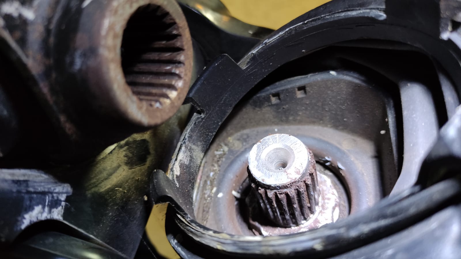

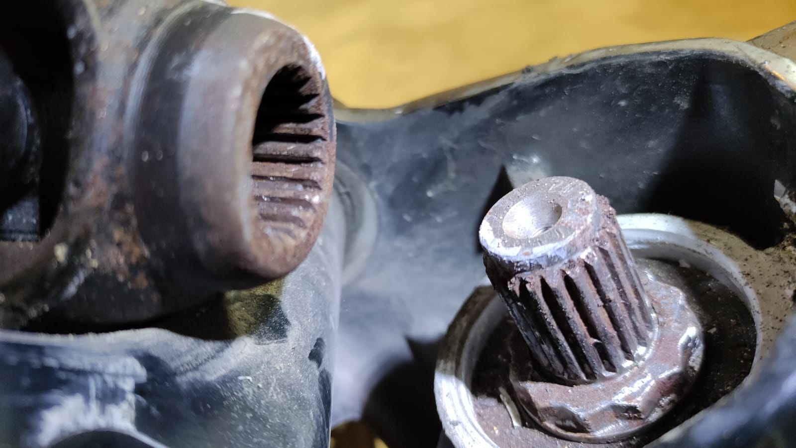

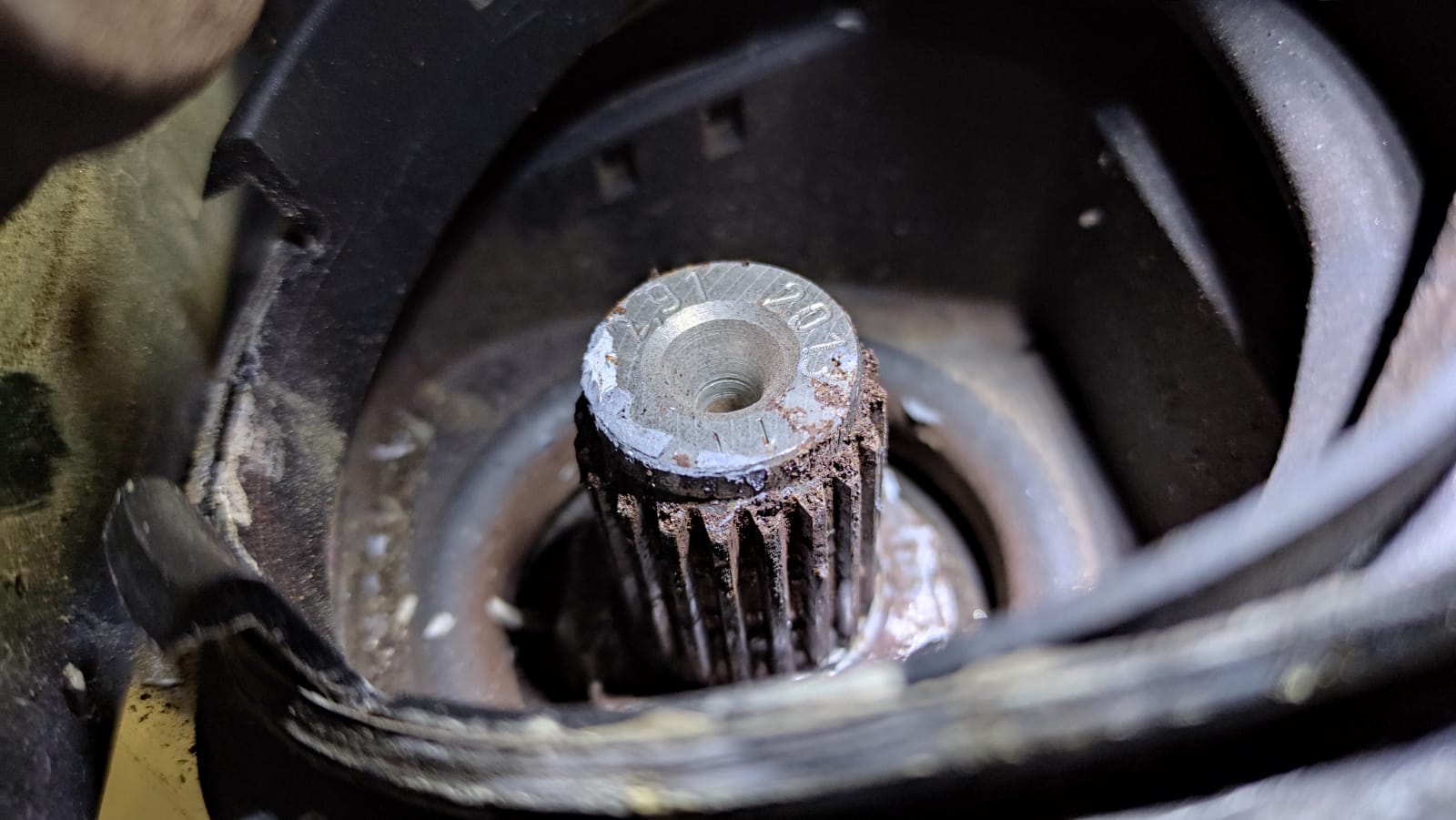

Hab Ventile kontrolliert und die Kardanverzahnung nachgeschaut. R1200GS 2018 17800Km.
Die GS ist von einem Freund. Kein Salz, keine Wasserdurchfahrten, kein Gelände, ausser mal ne kurze Schotterstraße. Garagenfahrzeug.
Ist schon Erschreckend. Ging nur mit Gewalt nach ner viertel Stunde schlagen mit Messingdorn runter.
Würde jedem Empfehlen da mal reinzuschauen.
Meine 1250GS 2019 hab ich ja schon mal kontrolliert, war zwar nicht verrostet, aber sehr dünn geschmiert. In der Verzahnung hat überal das blanke Eisen gespiegelt.
Seht selbst.
Pinky
Pinky
19.04.2016
4.699
Der sieht übel aus. Selbst mit genügend Fett in der Verzahnung wäre der rundherum am rosten. Was für ein Unterschied zu anderen Kardanwellen.
Und hast du BMW mal darauf angesprochen?
Pinky
Pinky
19.04.2016
4.699
Ich würde BMW trotzdem darauf ansprechen und hören, was die dazu sagen.
Aus 2018 und nach nur 17.800km so ein angefressener Kardan !? Das kann nicht normal sein.

Sieht schlimm aus, hat die Manschette ein Loch ?
qtreiber
qtreiber
26.01.2005
21.958
Ostfriesland
innerhalb der ersten vier Jahre würde ich immer BMW auf Schäden dieser Art ansprechen. Fragen kostet nichts.
