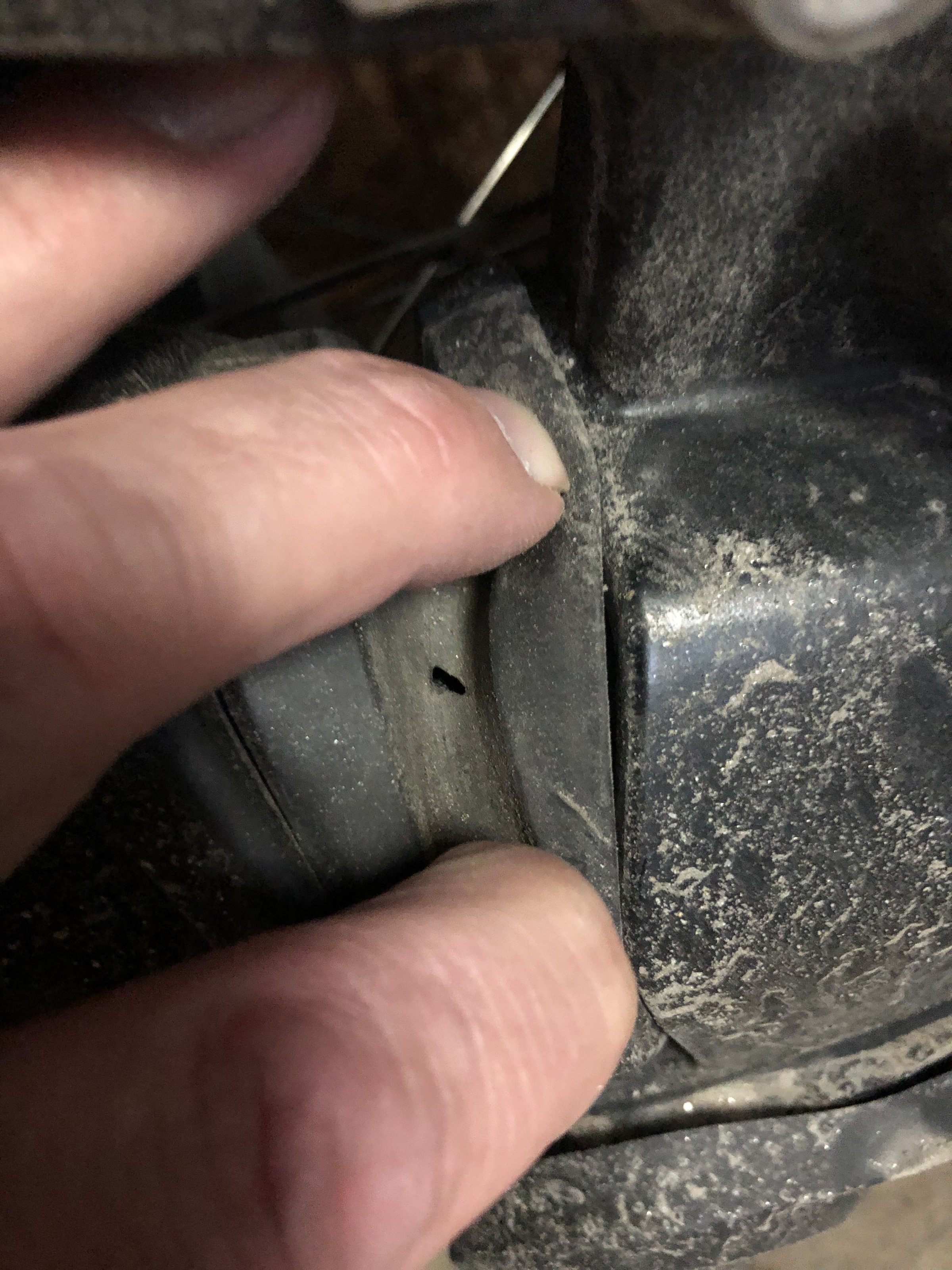

Was wäre jetzt die "Minimal"-Massnahme?
Faltenbalg abziehen und reinschielen oder besser gleich abklappen (was für mich in der Tiefgarage eher ungemütlich wäre).
Flutscht der Faltenbalg dann wieder sauber rein oder macht man da evtl. eher ein Fass auf?
Schau doch einfach jeweils zum Saisonende oder beim 10k Service mal rein. Mindestes den Faltenbalg an der Schwingenseite vorsichtig aushängen und mit einer Lampe nachsehen wie es da drin aussieht (Feuchtigkeit, Metallabrieb, ...), besser aber das Winkelgetriebe abklappen und die Verzahnung reinigen und fetten. Das allerdings ist ein etwas gröerer Aufwand und sollte fachmännisch durchgeführt werden (Stichwort: Schraubensicherung und Drehmomente!).

Ich hab’s heute nach stundenlanger Knochenarbeit endlich wieder gangbar gemacht und wieder zusammengesetzt. Jetzt ist es definitiv besser als neu.
Nur den Balg abziehen und reinschauen wird einem keine Auskunft über den Zustand geben. So arg schlimm sah es bei mir auf den ersten Blick ja garnicht aus. Das Schiebestücke war dennoch total festgegammelt.
Lasst es nur nicht soweit kommen! Da ich die komplette Kardanwelle rausziehen musste um überhaupt gescheit arbeiten zu können, war eine der schlimmsten Aufgaben die Kardanwelle am Getriebeausgang wieder einzufädeln. Dazu muss man die Schwinge hochziehen um den Winkel zu verkleinern.
Das ganze Ausmass der Arbeiten will ich hier garnicht beschreiben. Spaß sieht anders aus!
Wenn jemand Tipps für die Durchführung dieser Arbeit benötigt, kann mich gerne per PM anschreiben.

Ok,- ich schreibe es nochmal für einfache Gemüter.
Wenn Stahl und Stahl in einer Passung aneinander reiben entstehen Spannungen zwischen den beiden Teilen, daher sollte man solche Stellen schmieren, fetten, was auch immer. In diesem Fall ist ja auch noch eine zusätzliche Kraft vorhanden, die die Zahnflanken aneinander presst. Der Motor nämlich. Bei mir war nichts, nullo, jarnücht an Schmierstoffen an den Schiebestücken zu finden.
Das diese ungeschützten Stahlteile dann irgendwann anfangen zu rosten, ist eine weitere Folge und führt dann dazu, dass sich das Schiebestück garnichtmehr bewegen kann.
Erst klemmt es, dann rostet es und beides führt dazu, dass das Schiebestück nicht seiner angedachten Funktion des Längenausgleichs nachgehen kann.

Kann ich denn etwas erkennen, wenn ich die Gummiummantelung einfach nur abziehe?
