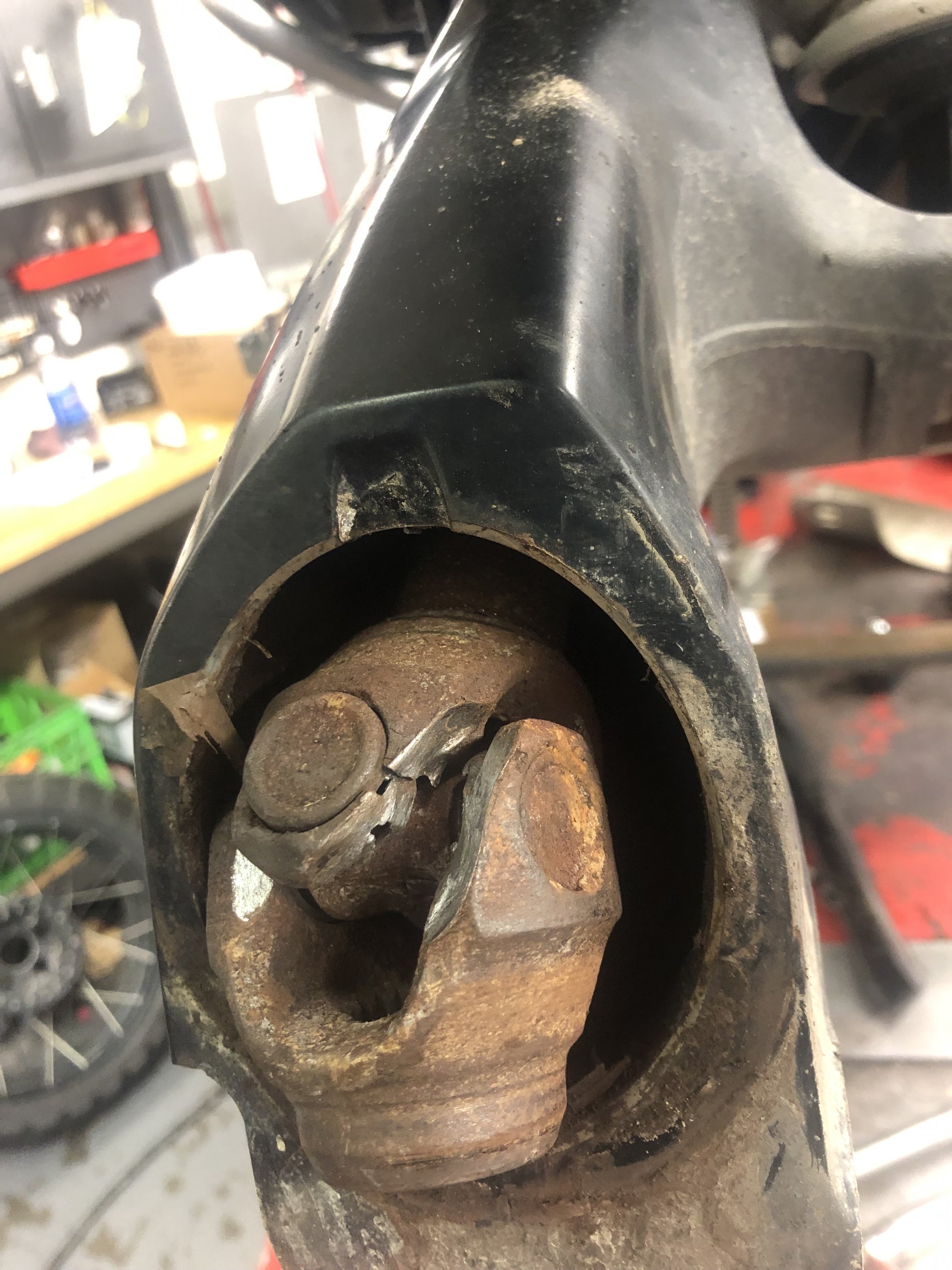

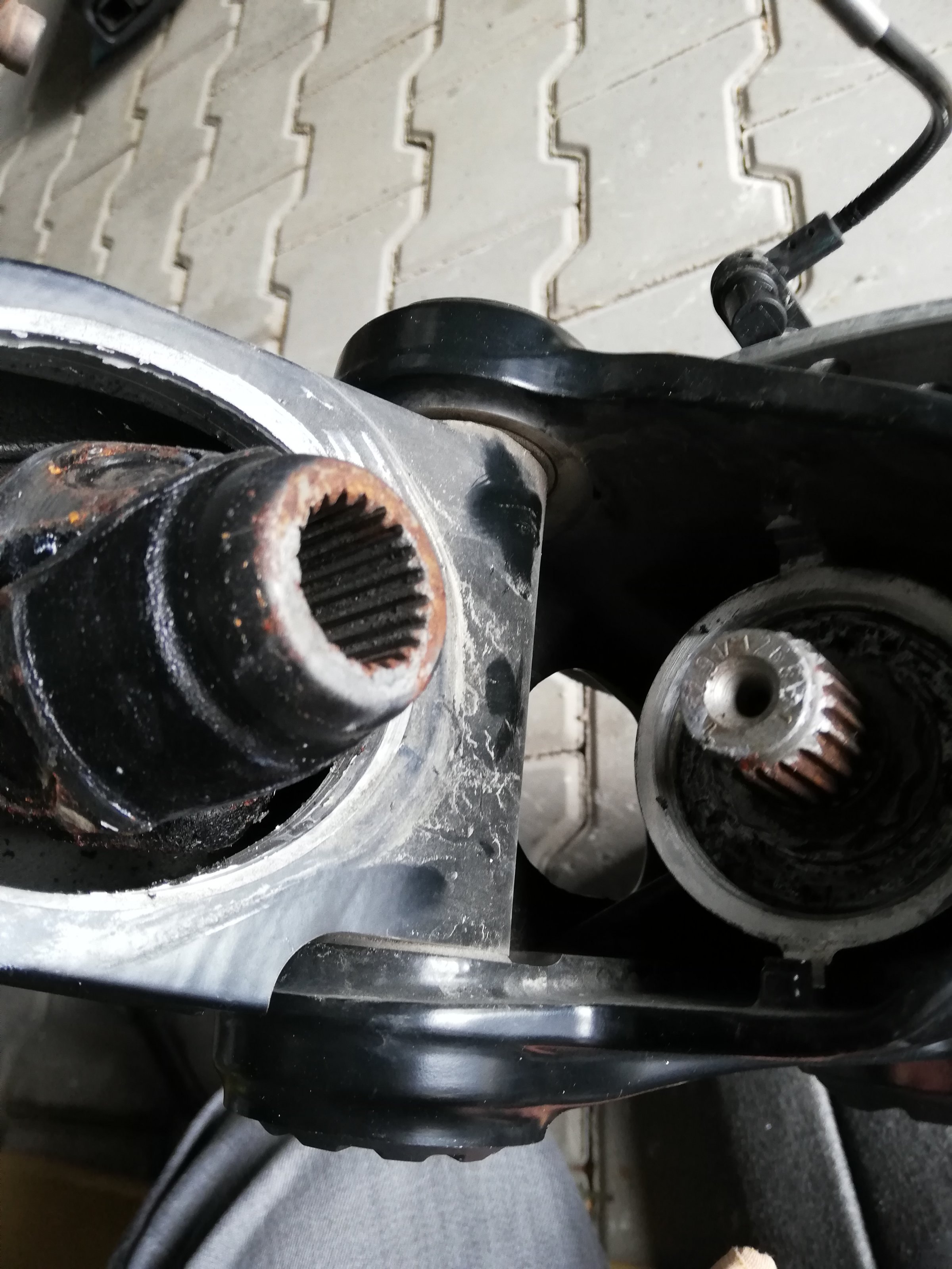

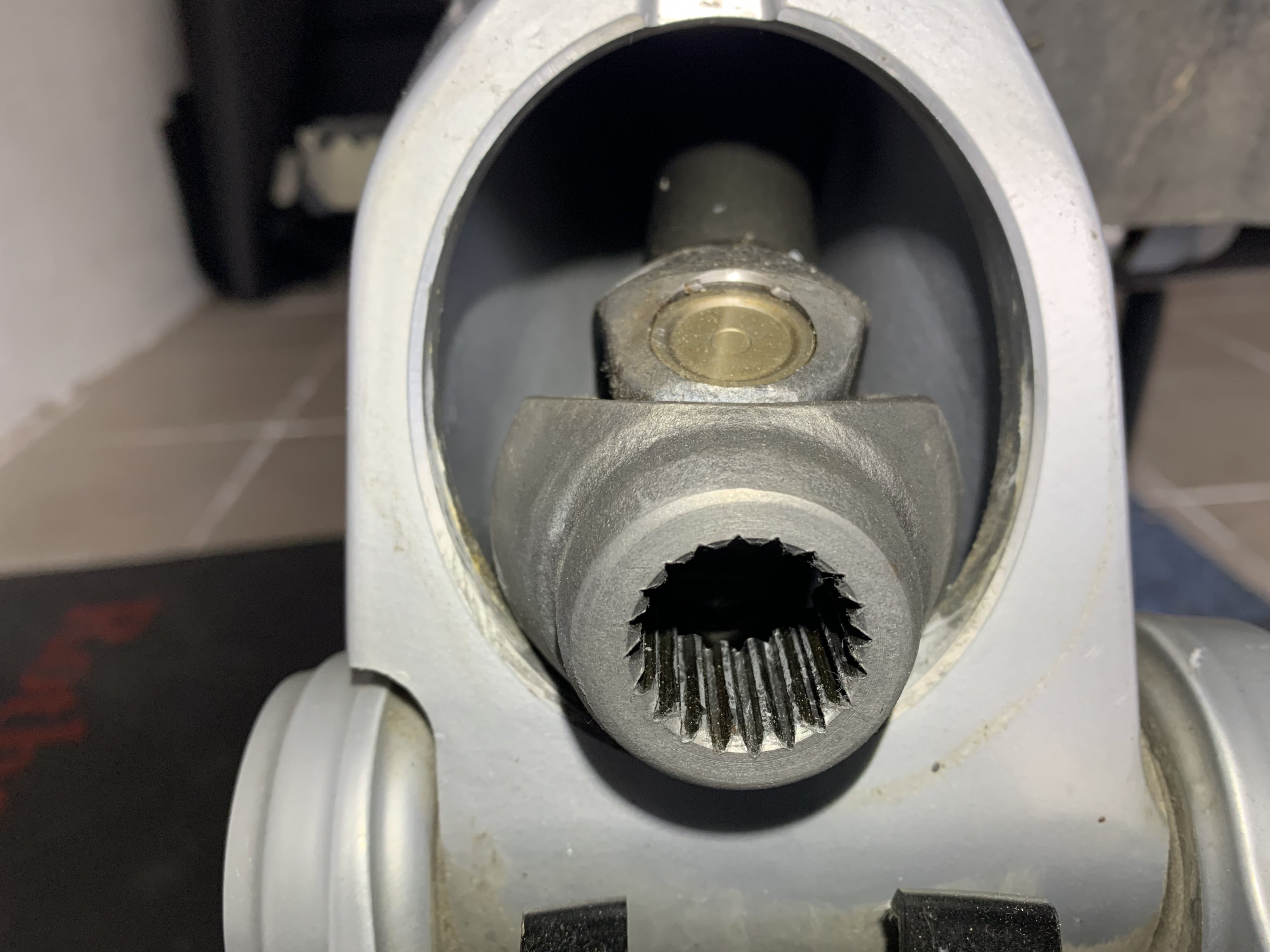

Diskutiere Kardanverzahnung Schmieren / Rost am Kardangelenk im R 1250 GS und R 1250 GS Adventure Forum im Bereich Motorrad Modelle; Du gehst mit den von Maddo84 und LC15 eingestellten Fotos "hausieren" - wie sehen die Fotos der Situation deines eigenen Endantriebes (#102) aus?

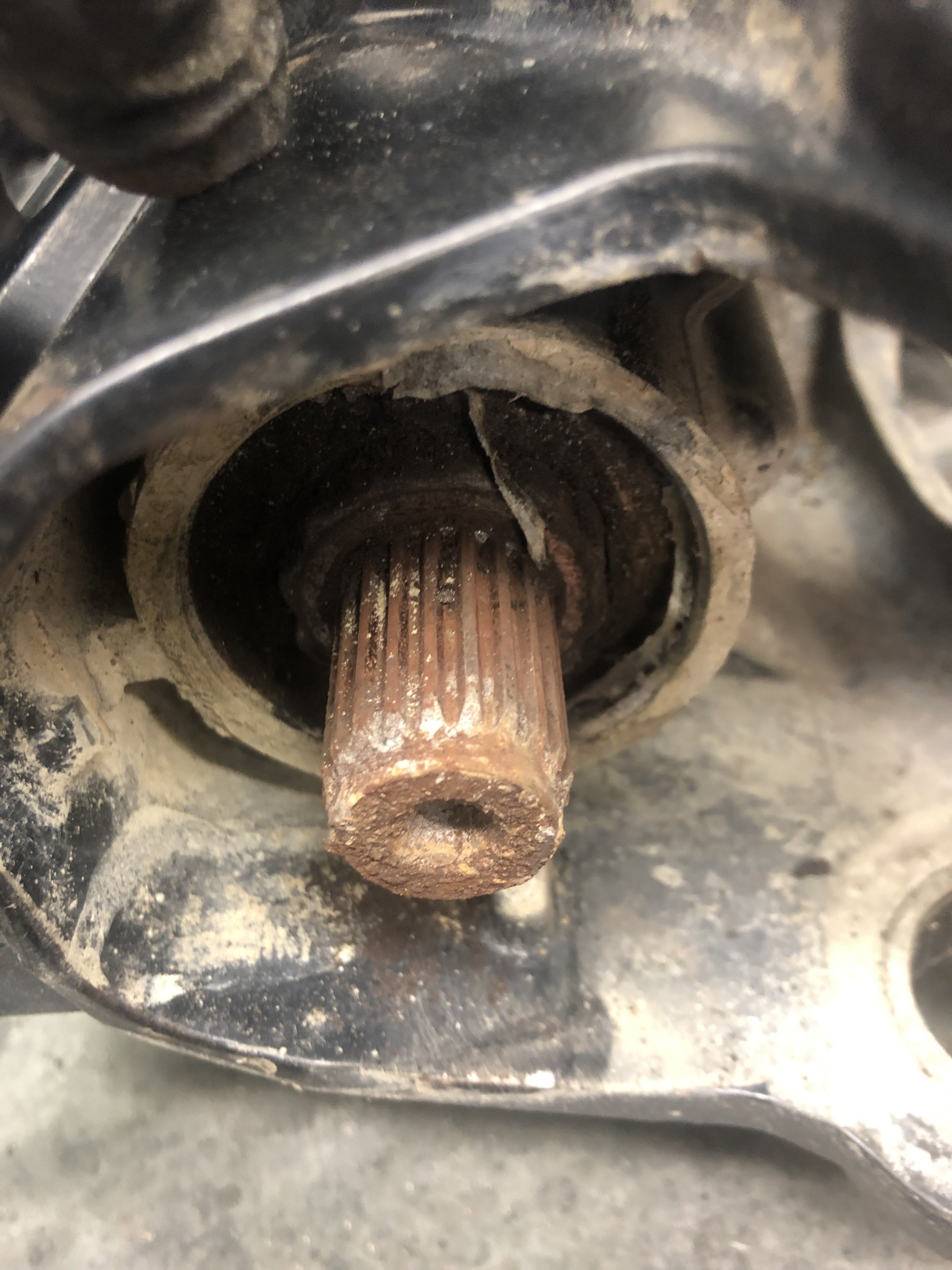

...sieht vor allem feucht aus - oder täuscht das und da ist schon Flutschi dran?

... also mit dem schwarzen Kardan sieht die Welle tatsächlich anders beschichtet/lackiert aus wie bei meiner. Vielleicht wurde da auch mal was geändert /"verbessert".
Gast48944

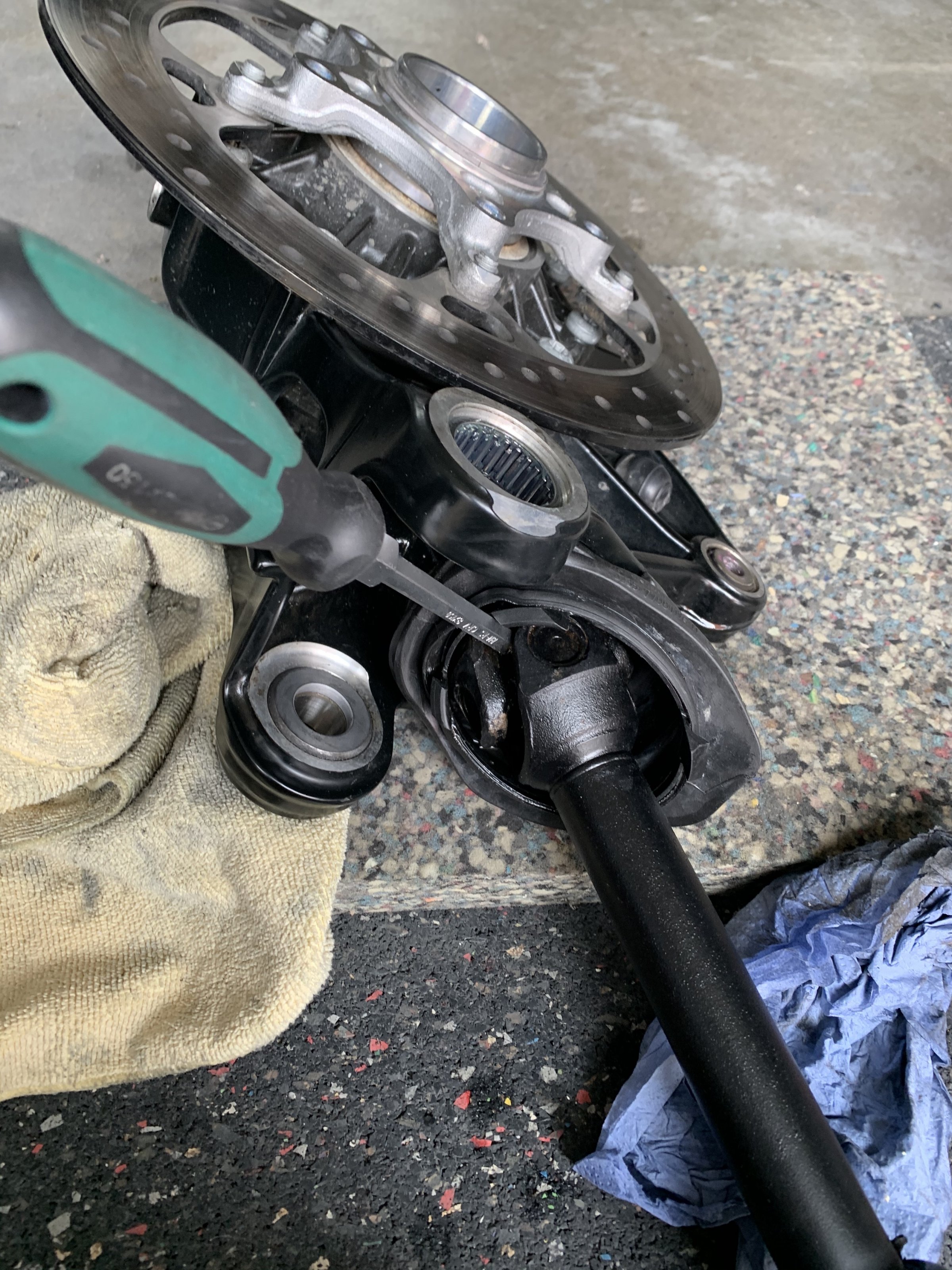

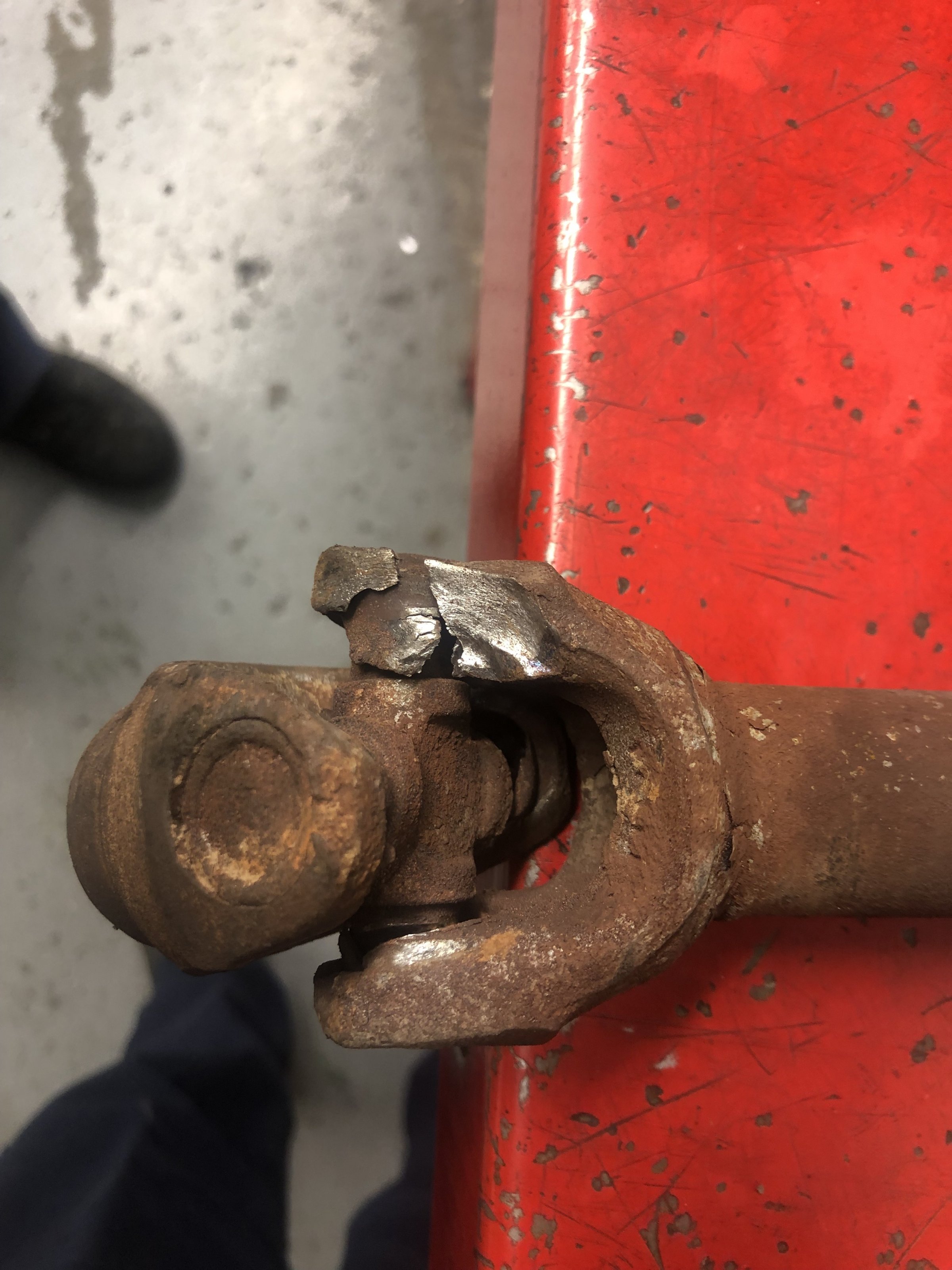

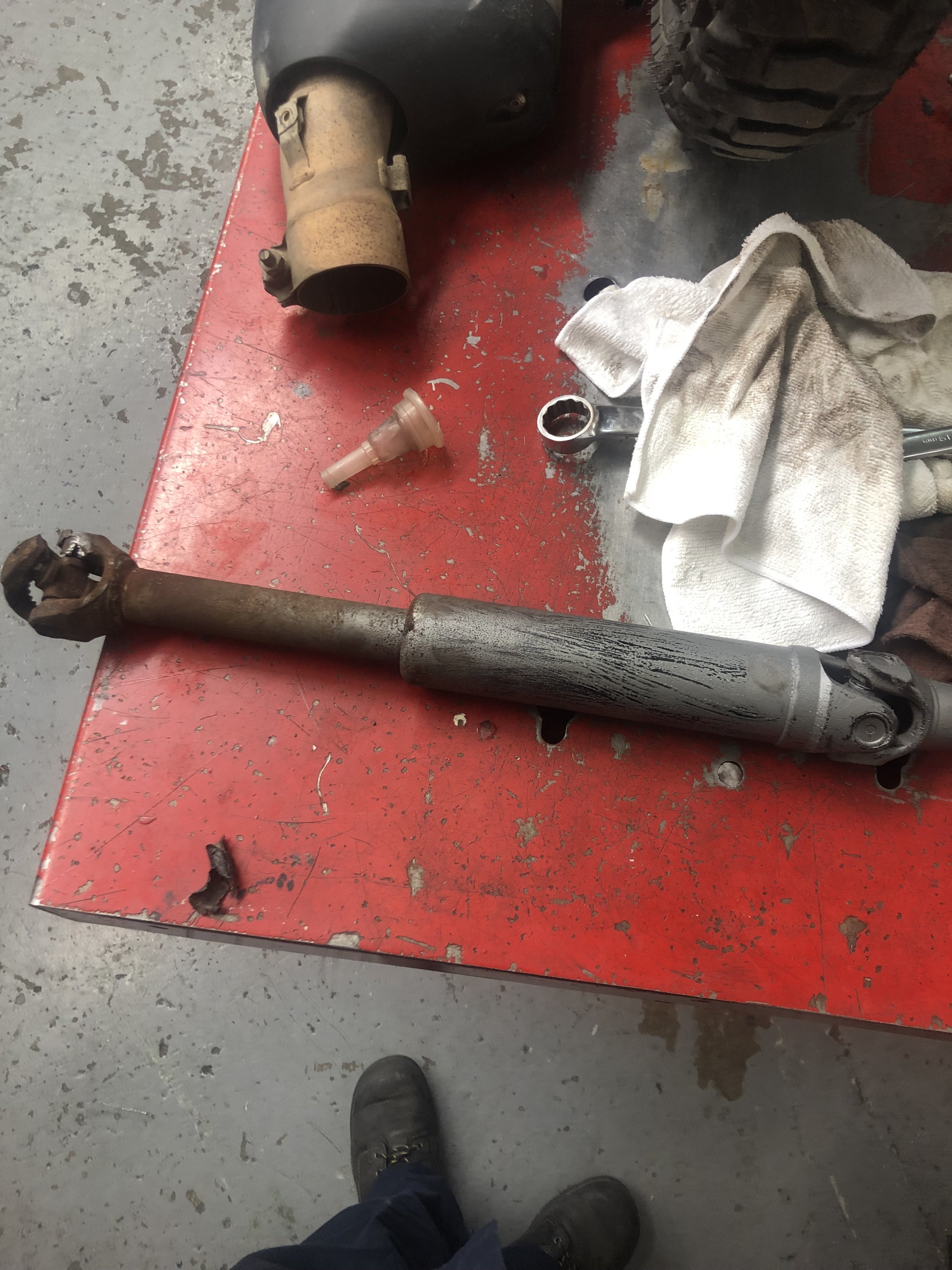

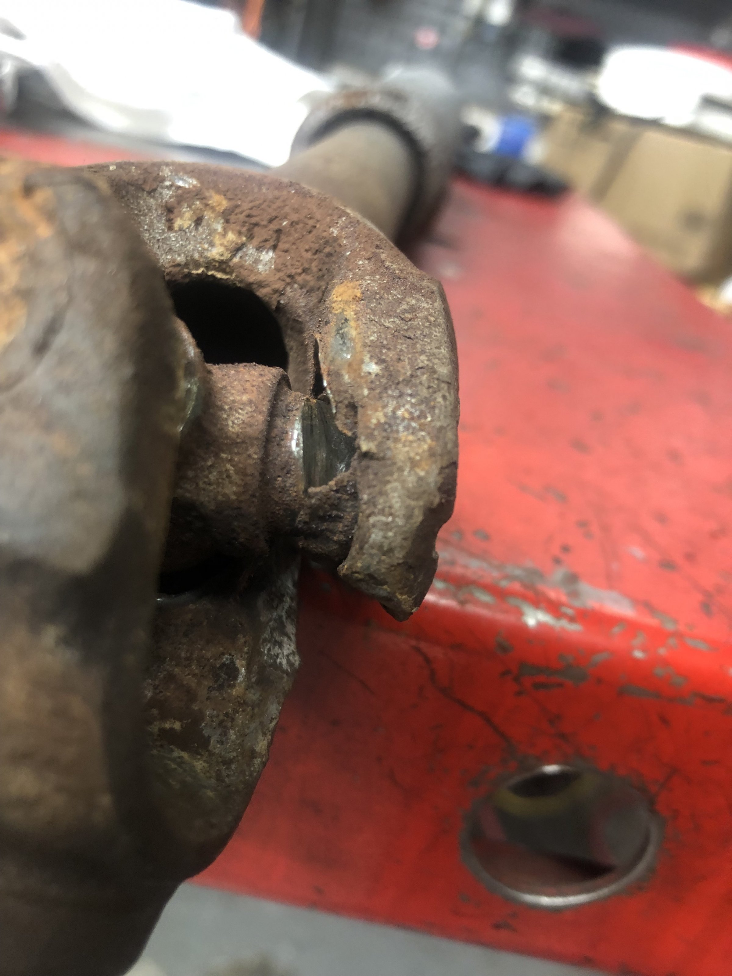

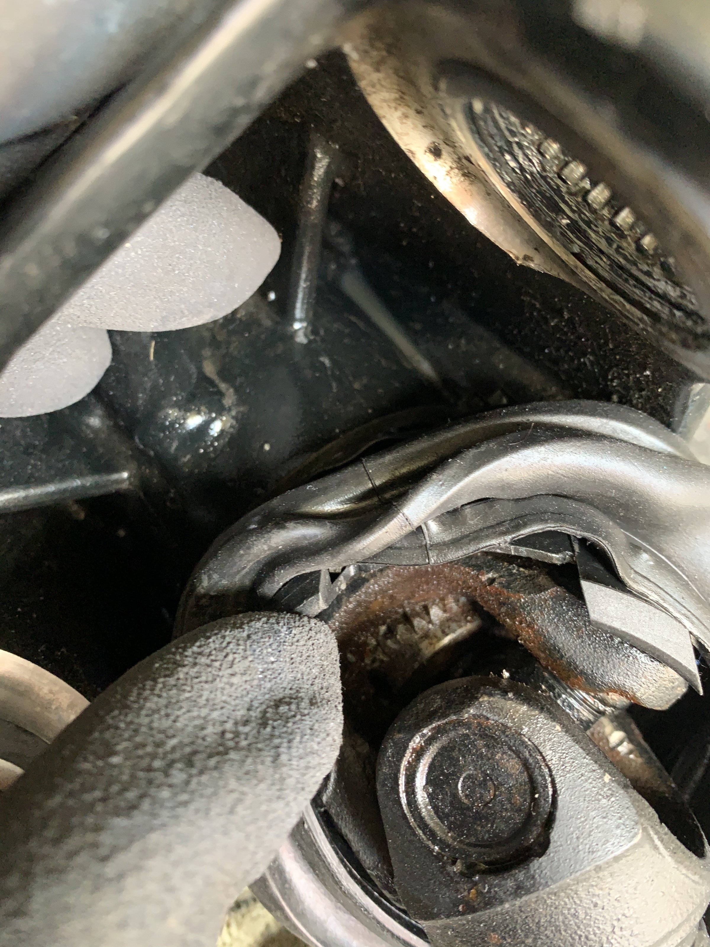

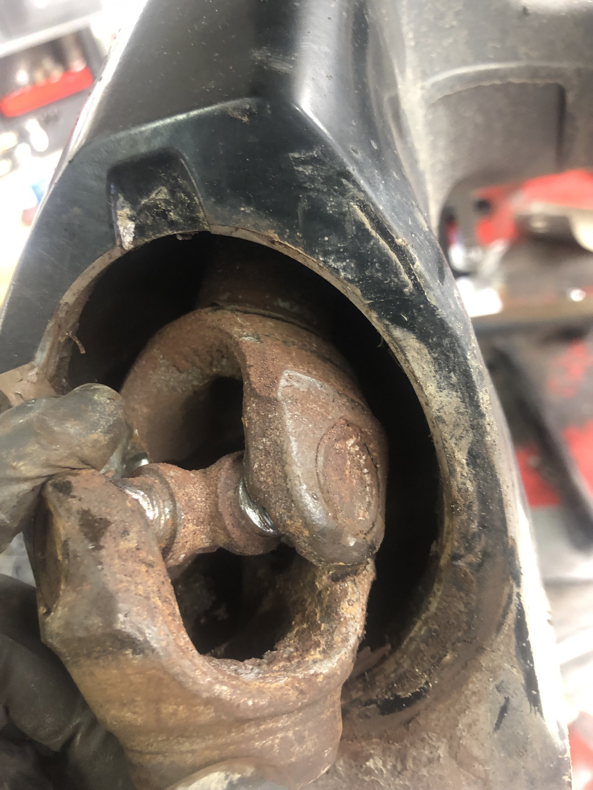

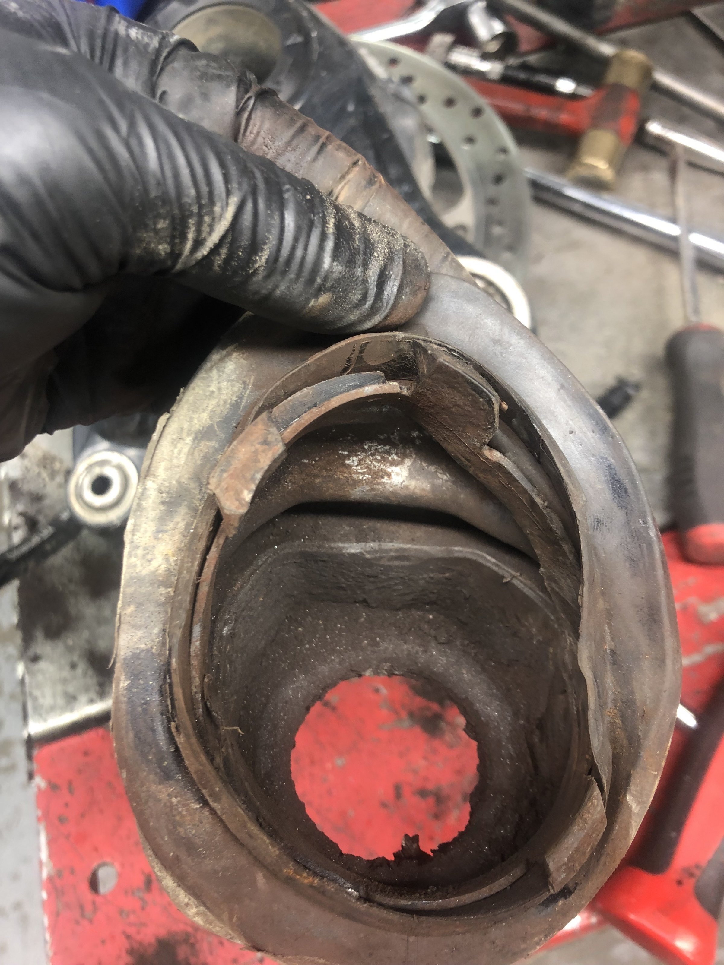

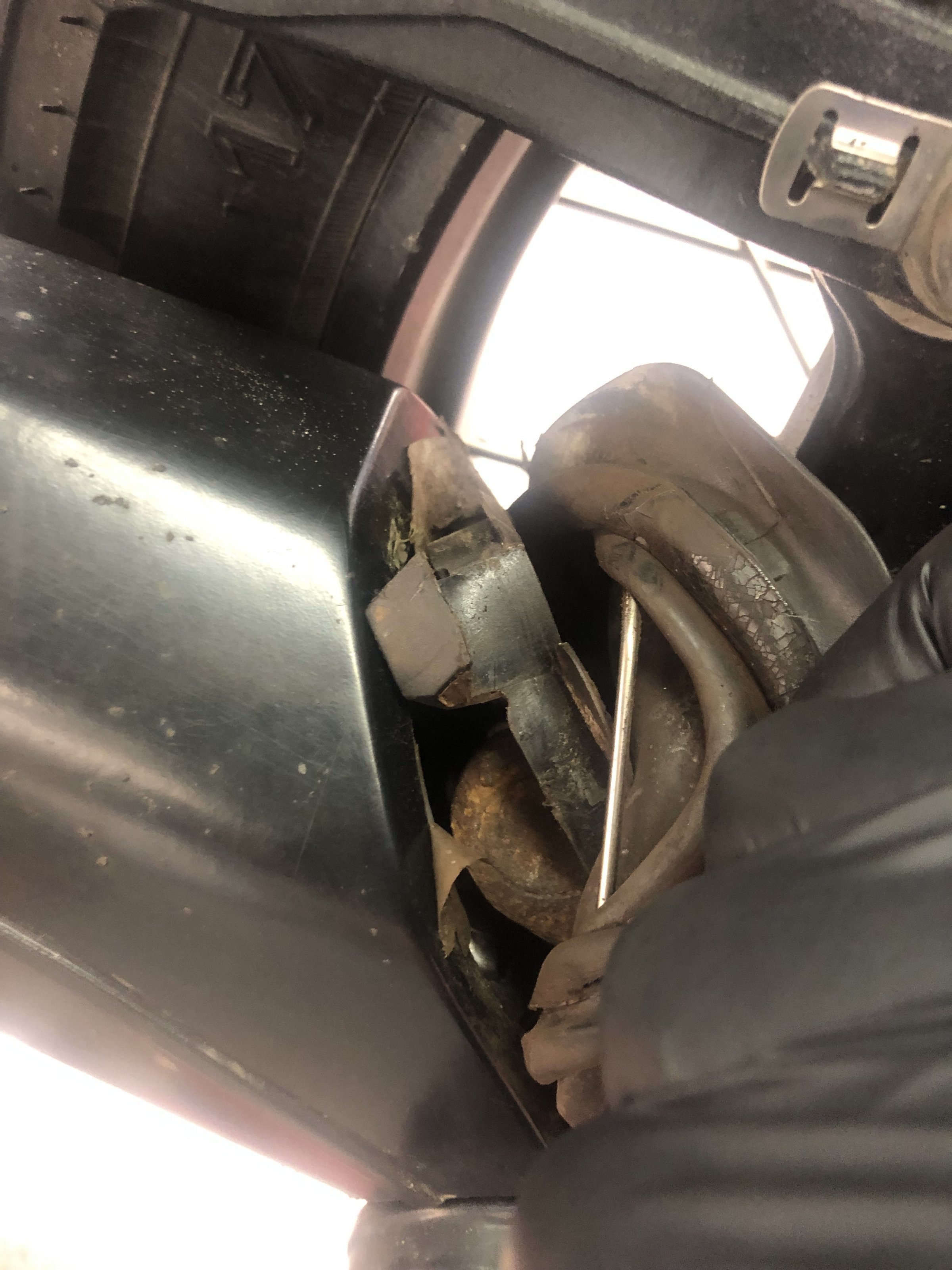

Es ist fest. Ich bearbeite seit 2 Tagen das Schiebestück mit Rostlöser. Gestern war ich in der BMW NL mit der Bitte die Welle abzuziehen. Antwort:"Ärgerlich, aber DAS können wir auch nicht!"
Ich versuchs weiter. Notfalls mache ich das Kreuzgelenk raus und baue mir selber einen Abzieher. So einfach gebe ich mich nicht geschlagen.

Haste mal probiert die Welle mit einem satten Schlag in Richtung HAG zu klopfen,vielleicht ist auf der Verzahnung noch Platz nach hinten und sie löst sich...

@987mike
...wo Lager im Spiel sind mit einem Hammerschlag was zu lösen kann kontraproduktiv sein - ich wäre erstmal bei Wärme und Kälte...

@987mike
Der Gedanke war bereits da, allerdings ist der ganze Klumpatsch so unförmig, dass man es nicht vernünftig einspannen kann. Ausserdem ist da am anderen Ende ja auch noch ein Kardangelenk und da müsste man draufhauen. Die Chance auf Schmerzen und/oder Schaden ist daher ziemlich groß.
Gast 35536
Ob du in die eine Richtung ziehst oder in die andere klopfst ist ziemlich egal,weil so wie das aussieht wirst du die Teile eh alle neu brauchen...zumindest die Welle mit der Aussenverzahnung würde ich tauschen,damit einhergehend sowieso die Lager.
