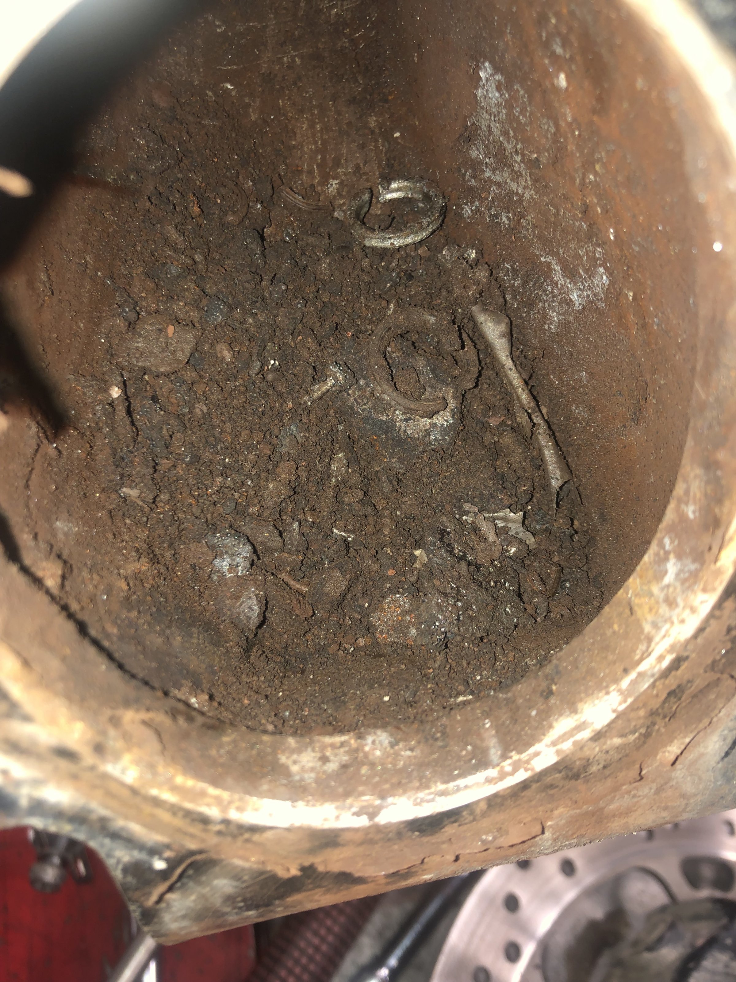

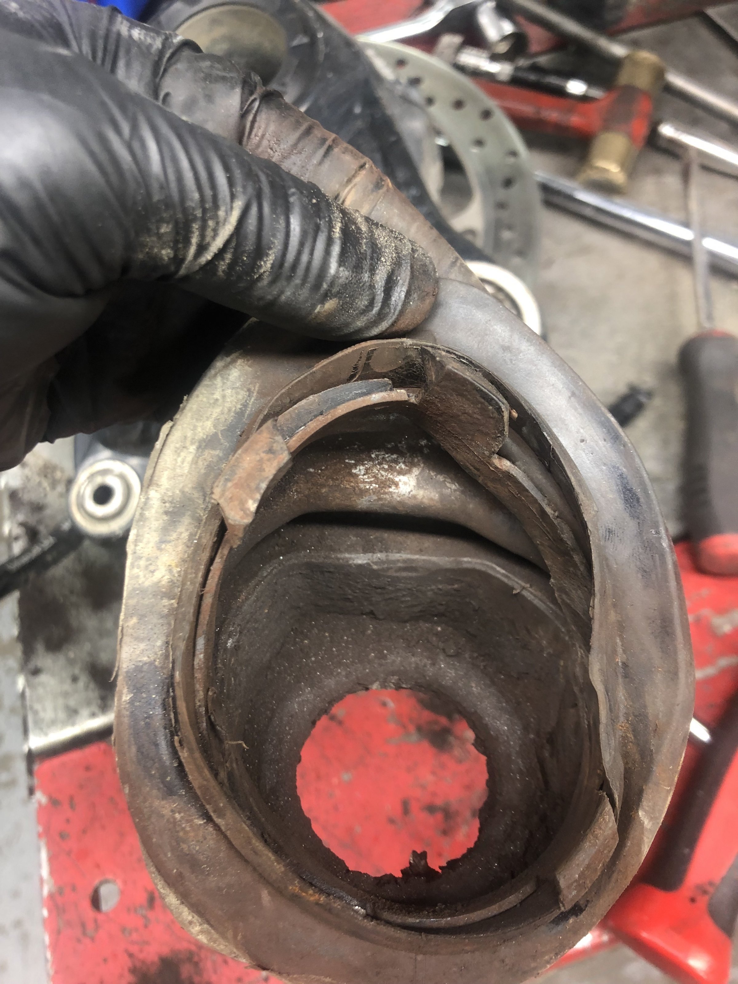

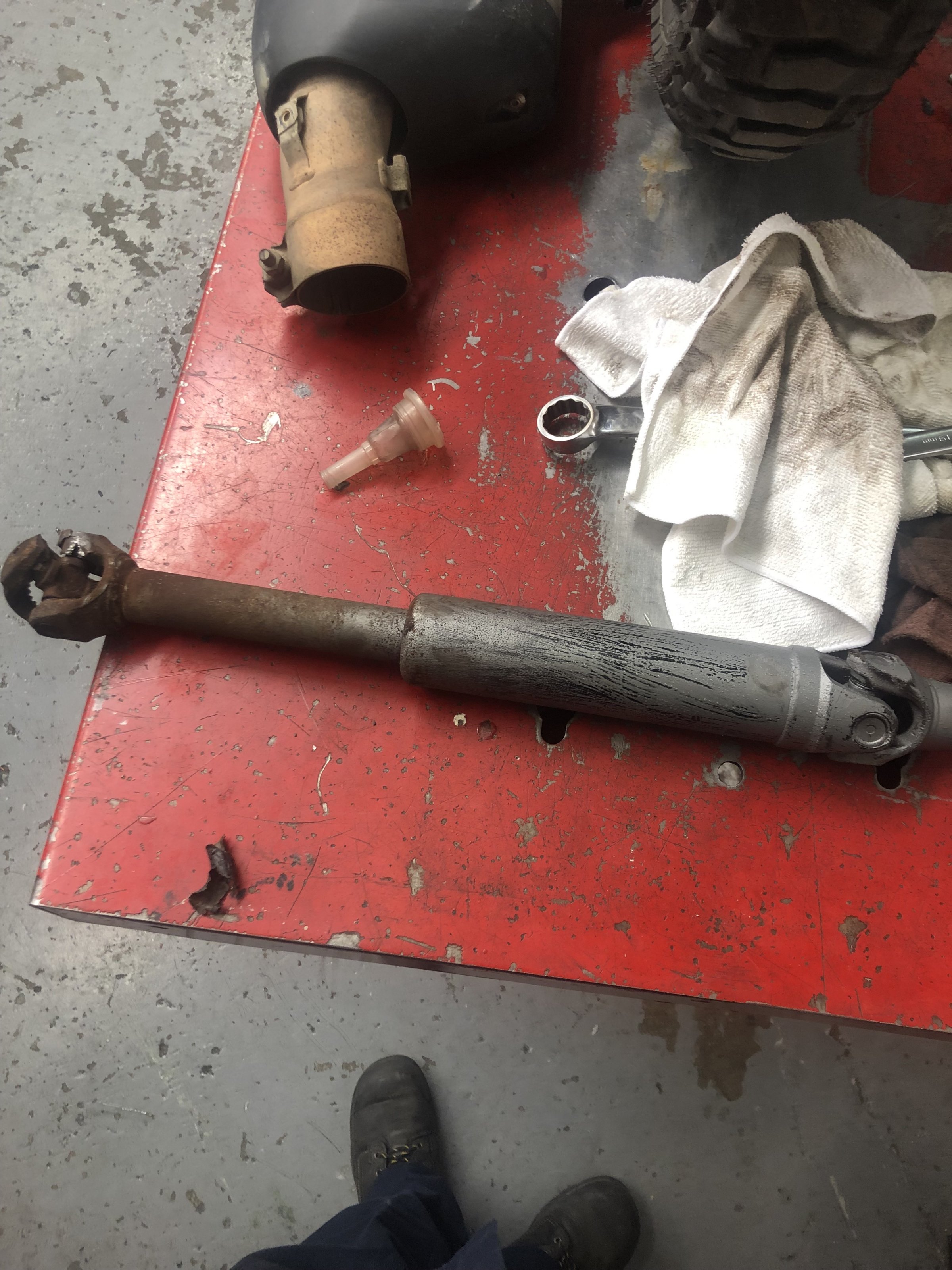

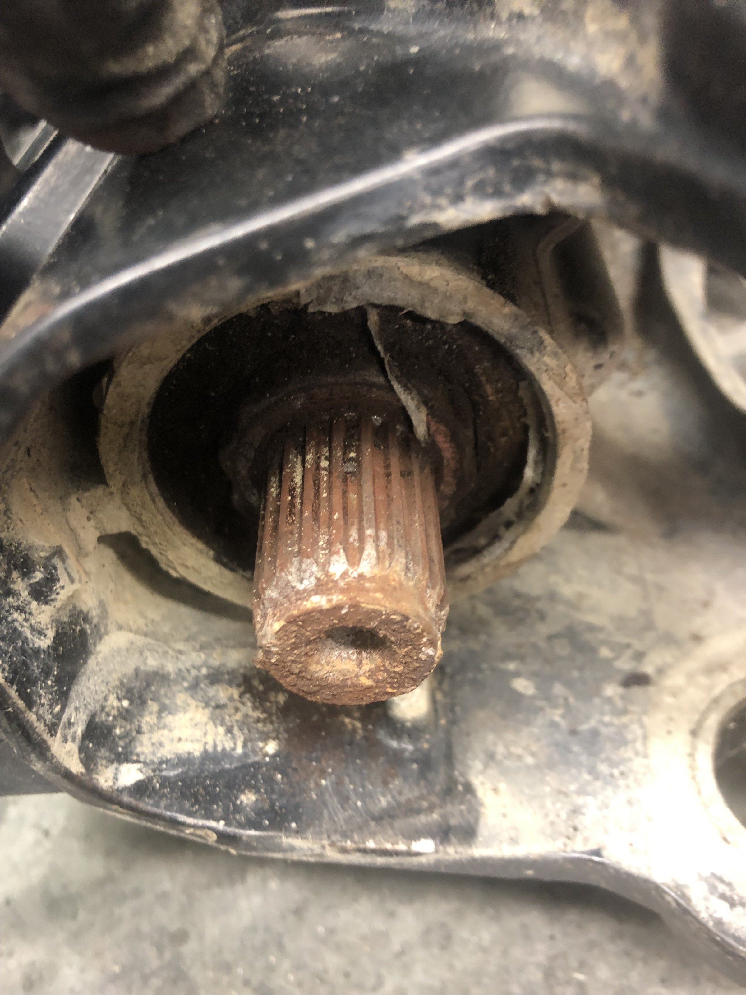

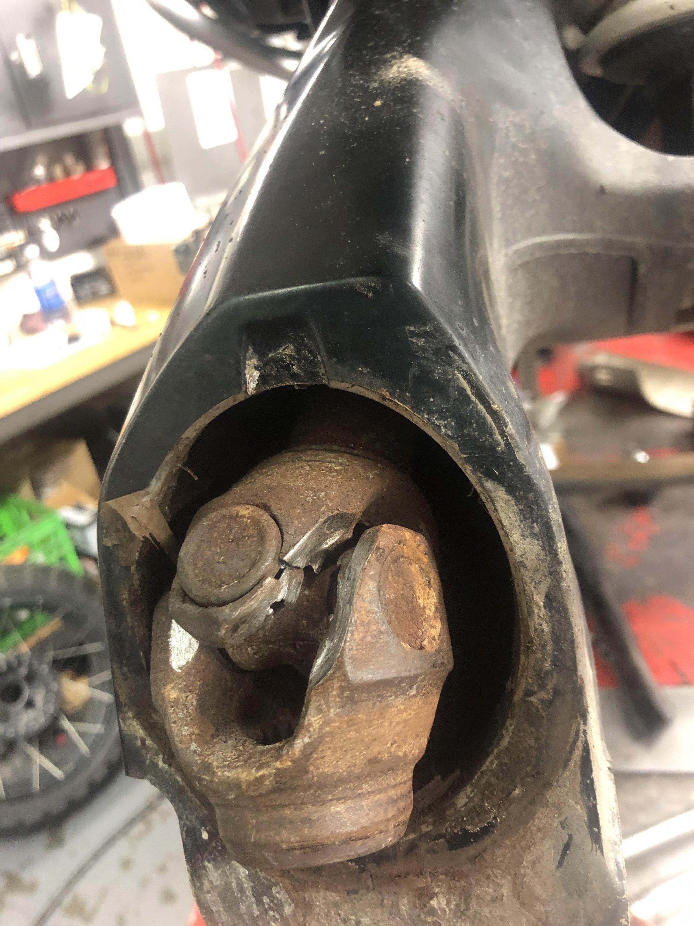

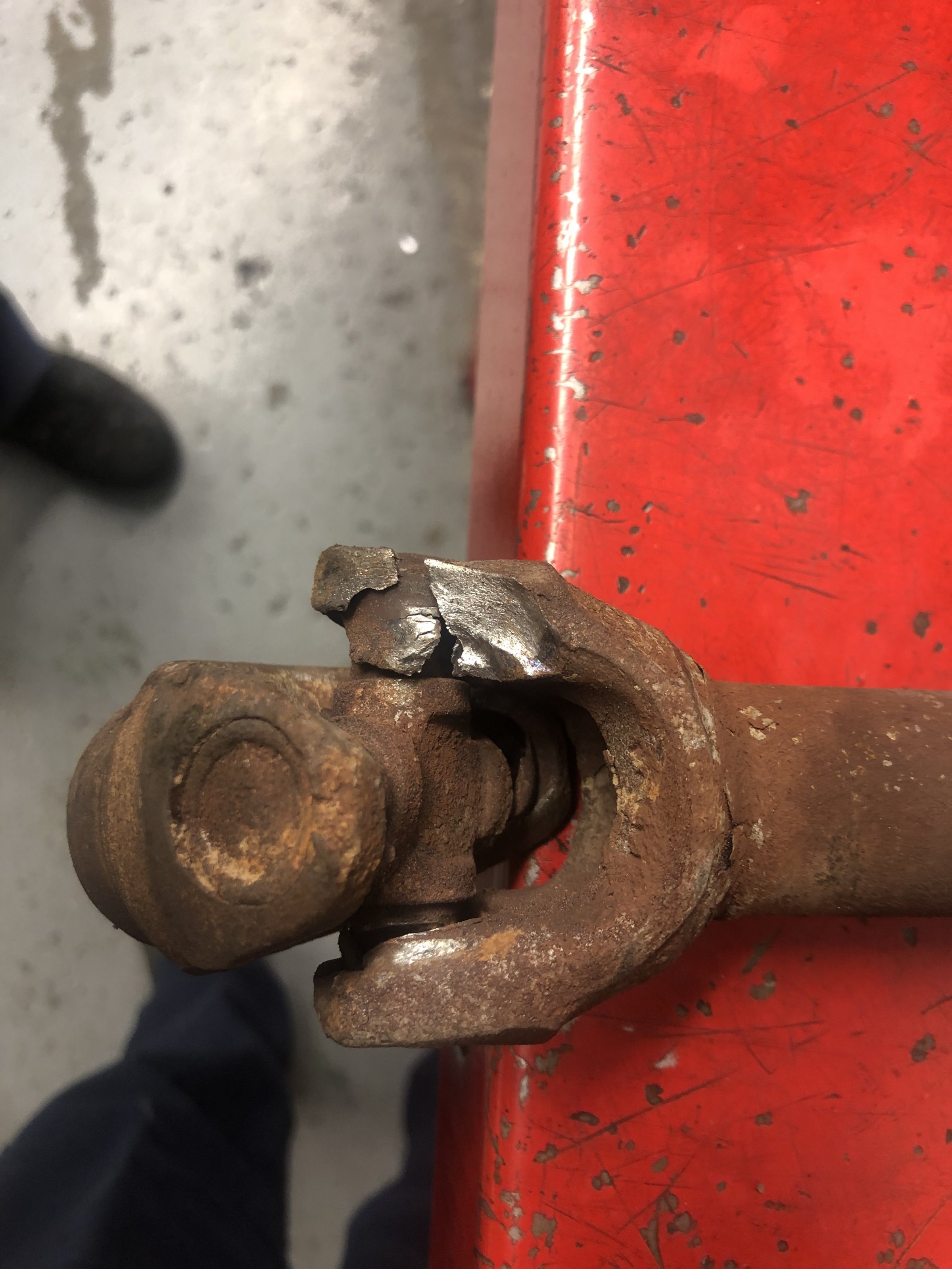

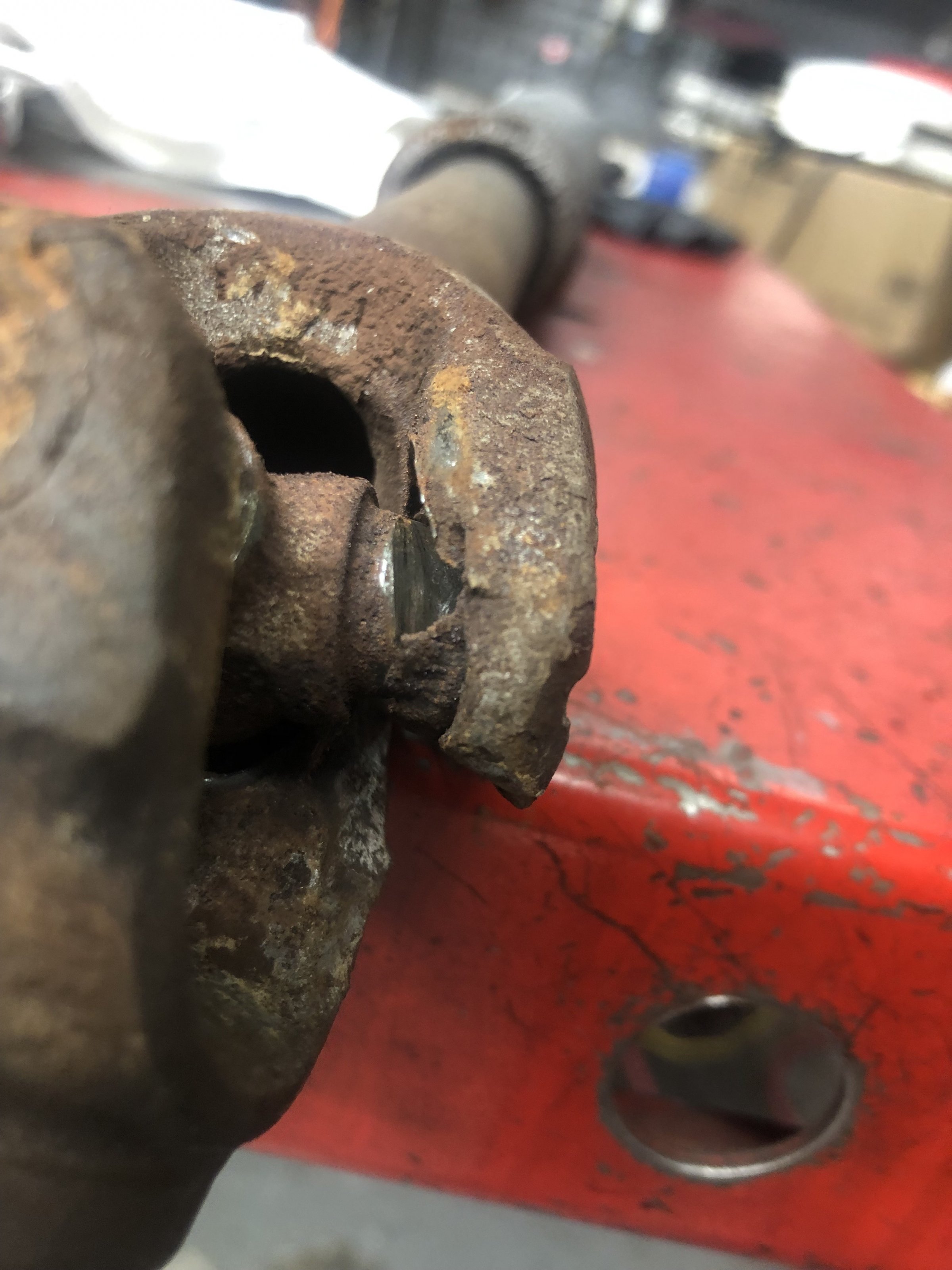

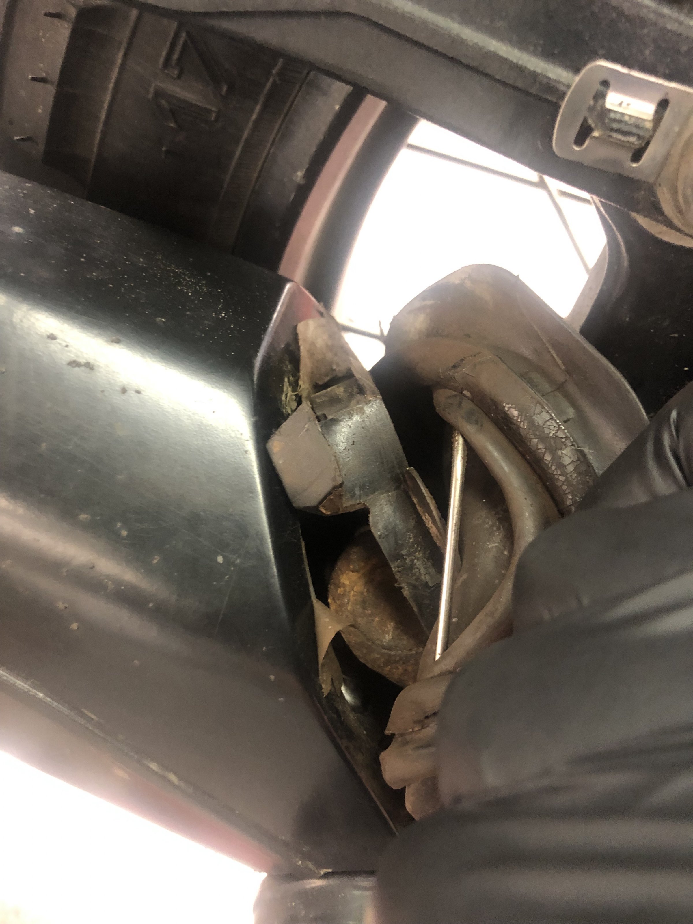

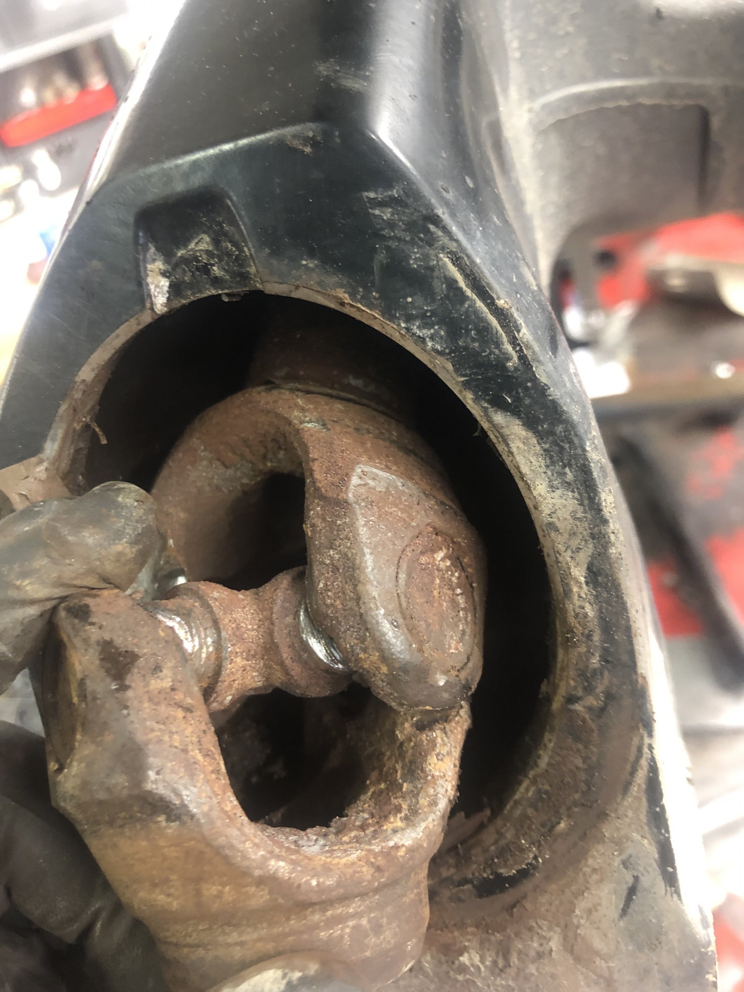

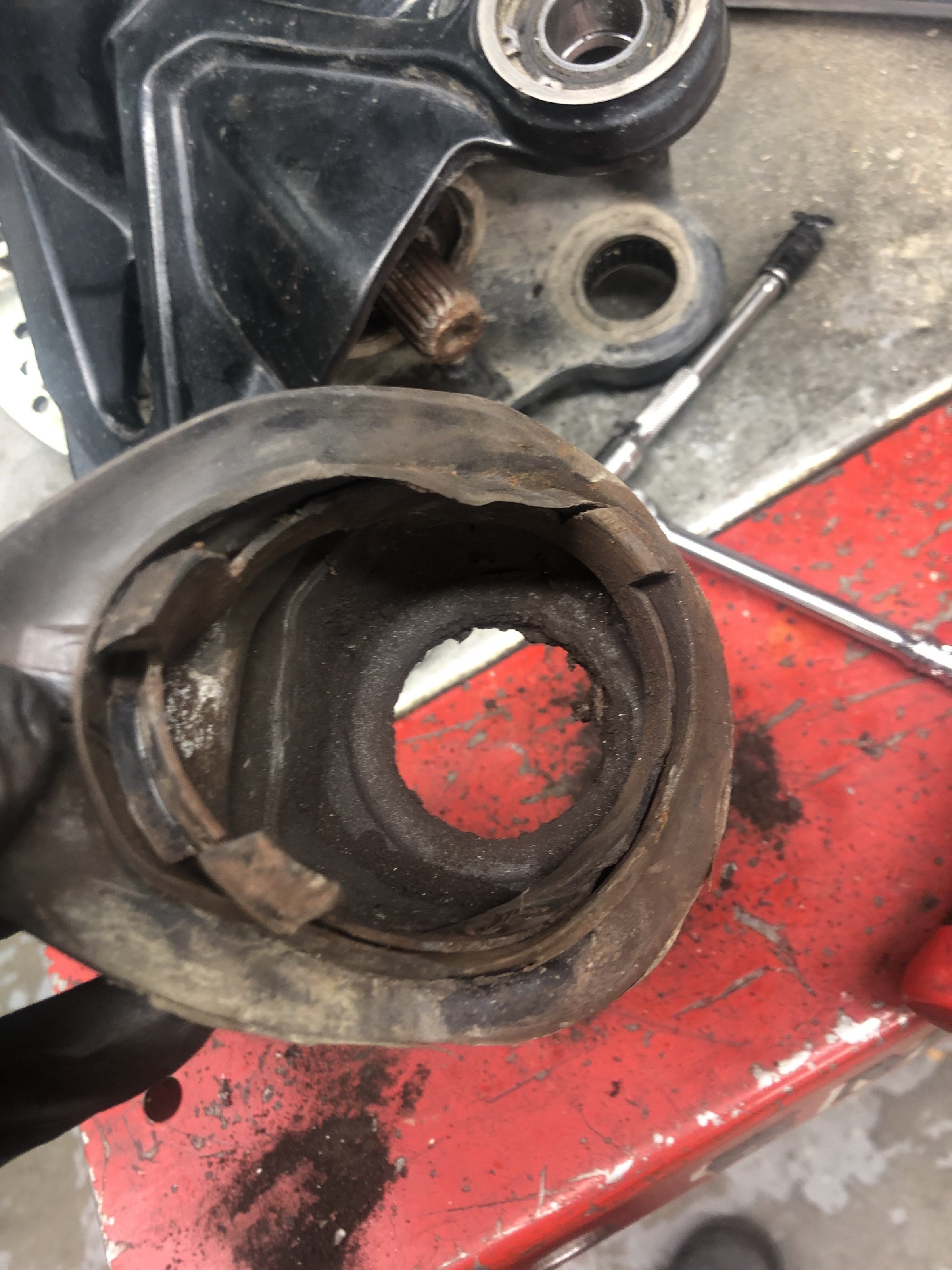

...den Schaden hat man beim fahren aber leicht gespürt, oder? ;)
Ja, aber tatsächlich erst als es schon so weit war wie auf den Bildern zu sehen. Aufgefallen ist es mir zum Glück auf einem Supermarktparkplatz beim langsamen anfahren. Das hätte sicher auch anders ausgehen können.

Das hat aber nichts mit dem Kardan zu tun sondern sorgt lediglich dafür, dass die Entlüftung des Winkelgetriebes kein Wasser zieht wenn man durch ebensolches fährt. Ich habe diesen Schlauch auch. Das Wasser im Kardantunnel kommt über den Faltenbalg rein.
GS-Matze
GS-Matze
18.04.2009
3.415
München
GS1200ADV 2018
Was wäre jetzt die "Minimal"-Massnahme?
Faltenbalg abziehen und reinschielen oder besser gleich abklappen (was für mich in der Tiefgarage eher ungemütlich wäre).
Flutscht der Faltenbalg dann wieder sauber rein oder macht man da evtl. eher ein Fass auf?
