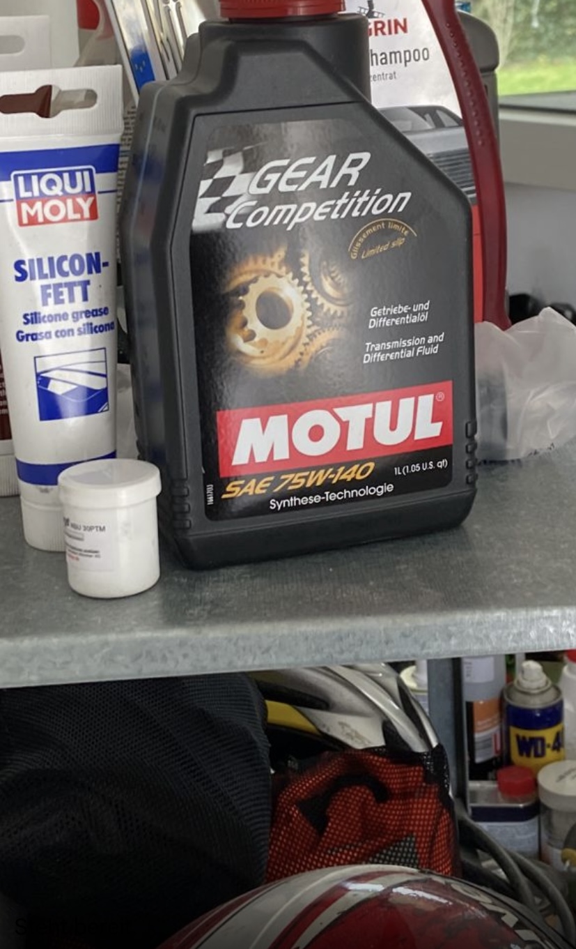

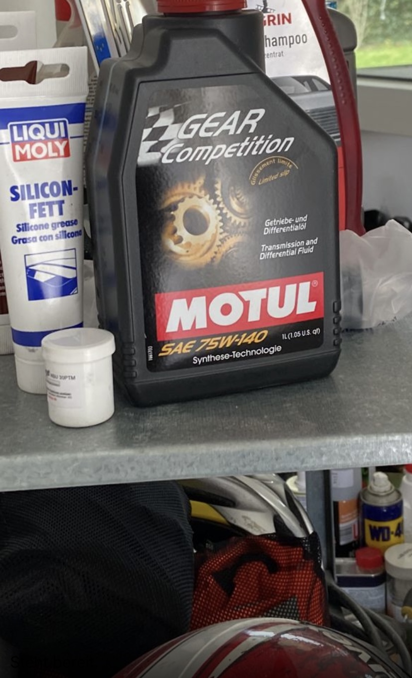

Servus,
Mein Vater und ich haben kürzlich an seiner GS den Kardan geschmiert (k25 bj 05) und nun würde ich’s gern an meiner ebenfalls warten. 1250gs bj 19
ich habe noch alle Utensilien und Schmierstoffe von der Bastelaktion bei der 1200er zu Hause.
meine Frage, kann man das unten abgebildete Öl auch für die 1250er nehmen?
Danke euch für die Antworten.

Servus,
Grüße derzeit aus der DomRep
Max
Ihr habt mit Getriebeöl den Kardan geschmiert? Warum lest ihr den Thread nicht vorher mal durch - sind einige Spezialisten unterwegs, die bereits die benötigten Schmierstoffe genannt haben!
Schau Dir mal das Bild genau an, vielleicht erkennst Du die genutzten und noch vorhandenen "Plegemittel". Ist ja kein Wimmelbild. :wink:
Der Max hat auch niGS davon geschrieben, dass er die Kardanverzahnung mit Getriebeöl schmieren wird.
Aber in den "Kardan" gehört es schon.
Ach ich dachte mit Kardan geschmiert meinte er die Verzahnung und nicht das Winkelgetriebe! Dann ist natürlich Silikonfett die erste Wahl für was auch immer!
Wirf noch einen Blick auf das Bild.
Was steht vor dem Silikonfett?
Vielleicht löst sich dann das Rätsel.

´n Abend,
Max schreibt , dass er alle Materialen von der Aktion an der K25 seines Vaters hat. Er fragt, ob das Motul-Öl auch für seine 1250er genommen werden kann. Ich gehe ganz stark davon aus, dass er damit einen Kardanölwechsel machen will. Und das geht. 😀

In den Endantrieb gehört normalerweise Getriebeöl SAE 75W-90 180 ml rein.
z.Bsp
LIQUI MOLY 1516 Motorbike Gear Oil
  • Spezifikationen und Freigaben: API GL 5, MIL-L 2105 C, MIL-L 2105 D

Jaaaaaa :facepalm:. Aber das 140er funktioniert auch(besser) weil die höhere Viskosität in die richtige Richtung.....
P.S.: Hab ich auch eingefüllt, wenn auch von Castrol

Haha, danke fürs peinigen. Natürlich habe ich ein paar Seiten des Threads gelesen und vermutlich 98% richtig gemacht.
die meisten haben es richtig erkannt. Es geht um das Öl des Endantriebs, in der Flasche ist noch ne Menge drin und ich würde es gern für die 1250er verwenden. Wenn ich’s richtig verstanden habe gehts, also fülle ich’s rein.

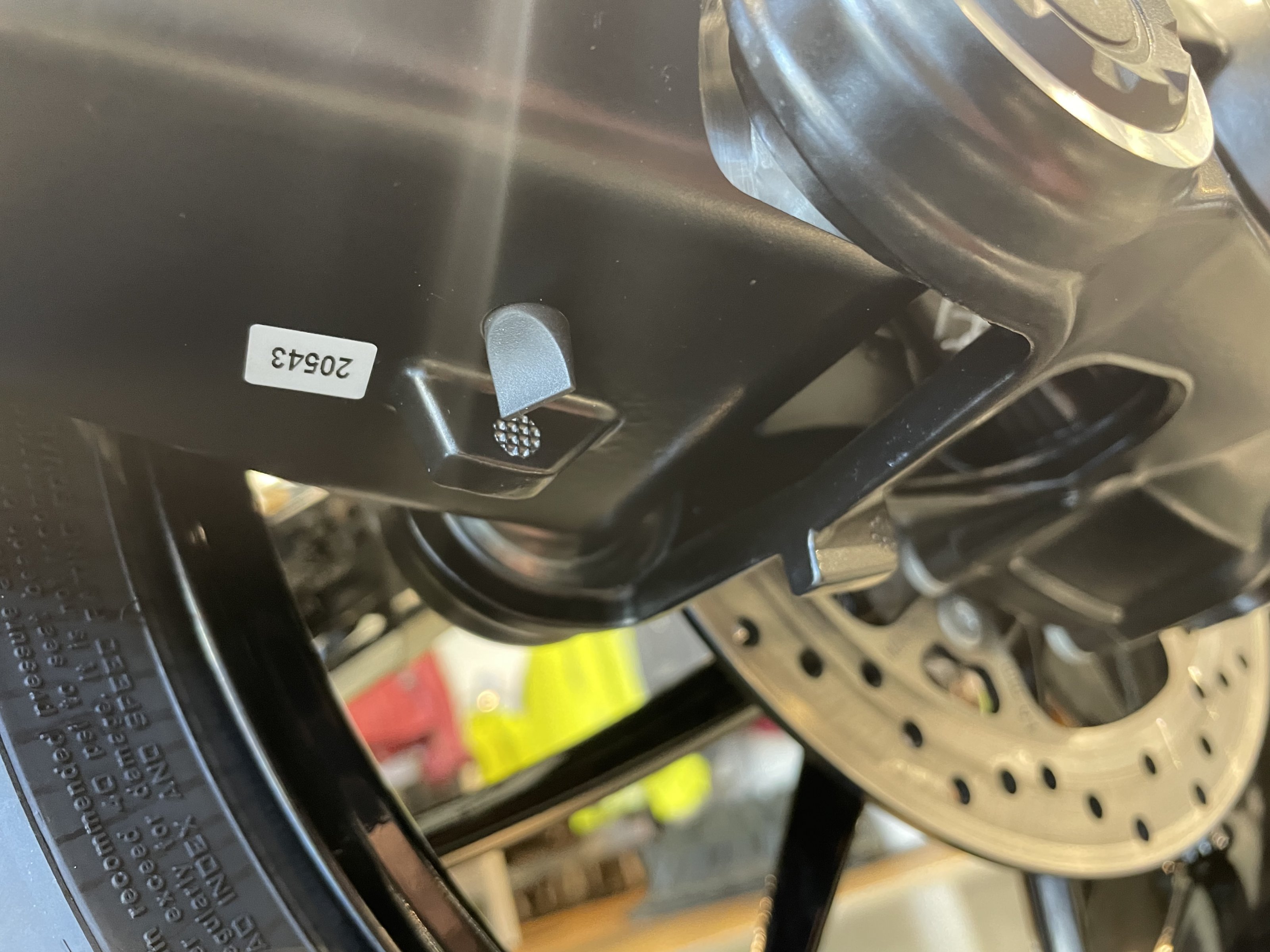

Kann sein dass die schwarzen Wellen schlechter lackiert sind und dadurch schneller und intensiver rosten.
Dies hat aber wenig mit den massiv rostigen Verzahnungen der Kardanwelle und HAG Eingangswelle zu tun,da ist eindringendes Wasser dass nicht mehr heraus kann, dafür verantwortlich.
Die Gründe sind hier schon x mal durchgekaut worden…..
Wie schon von @Grafschafter geschrieben und mit Bilder belegt hat BMW das Problem erkannt und lässt eine Lösung in die Produktion einfliessen, wurde auch langsamm Zeit :facepalm: .

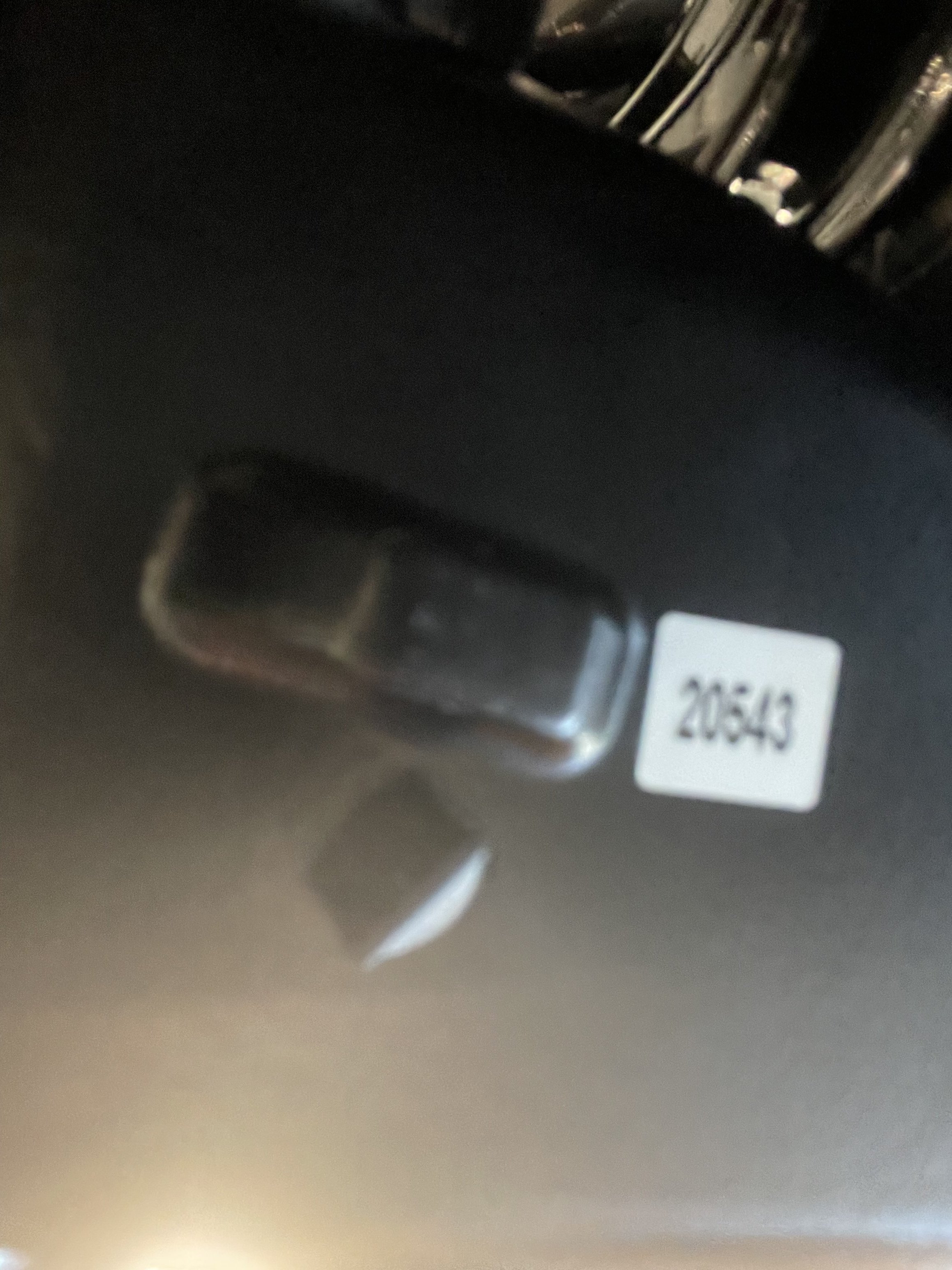

Heute war ich bei einem BMW Händler ein paar original Teile holen, da bot sich mir die Gelegenheit die Kardanmaschinen etwas näher anzuschauen.
Und siehe da, eine R1250 R hatte ein Vacuator-Ventil ( oder wie so ein Teil heissen mag) am hintern Ende des Kardantunnels verbaut.
Die Kardan GSen hatten diese Teil nicht verbaut, wahrscheinlich waren es noch Lagerböcke..

Hallo zusammen ,
auf die Gefahr hin dass ich es überlesen habe und / oder es schon mal gepostet wurde :
Gibt es für dieses Ventil zwischenzeitlich schon eine Bestellnummer ?
Mein Händler hat dazu nix gefunden . Hmm !?!
Ich würde es gerne im Zusammenhang mit der " Verzahnungskontrolle " nachrüsten wollen .
