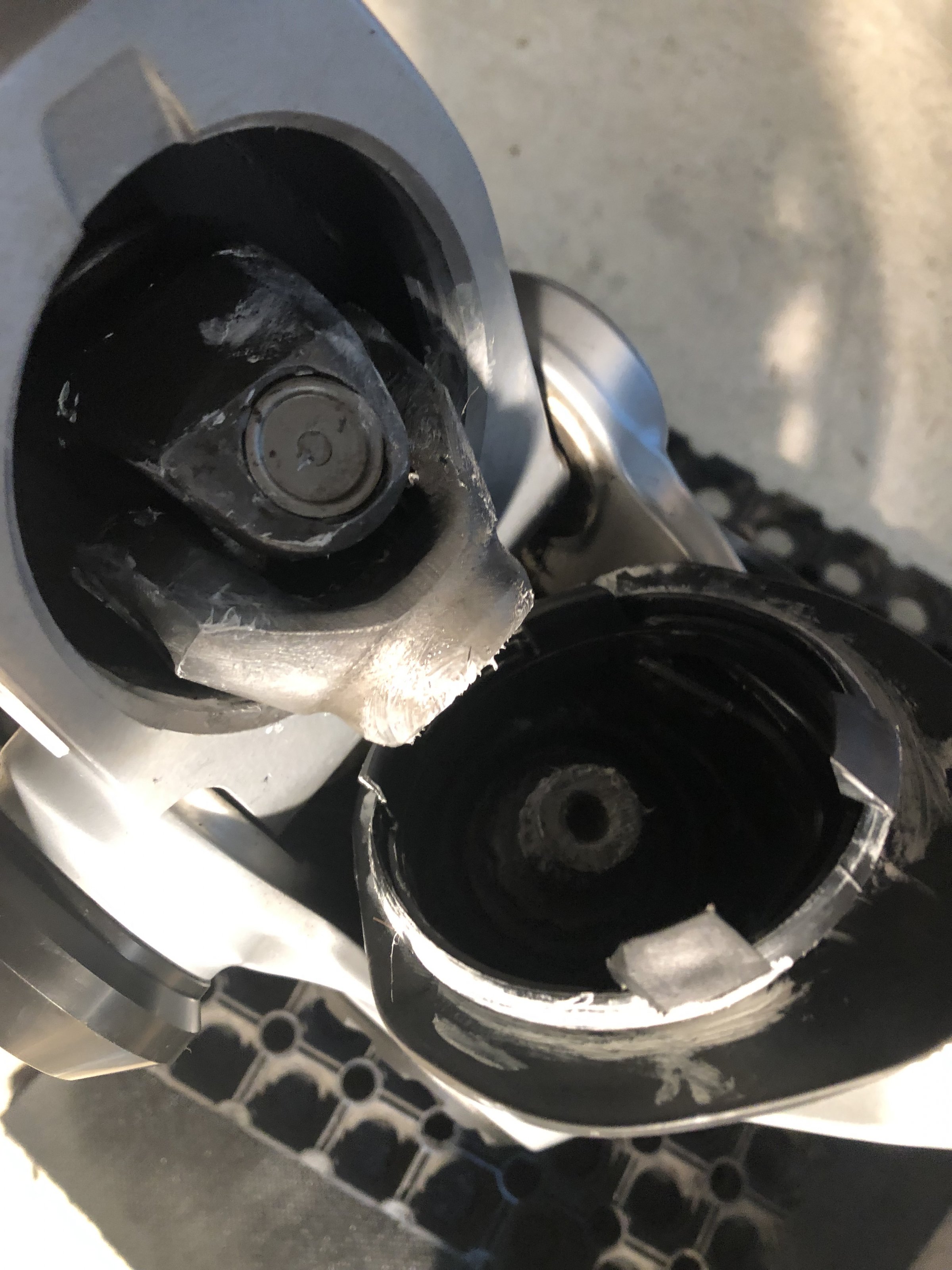

Wenn die Verzahnung am Endantrieb schon so ausschaut, dann tät ich definitiv die Kardanwelle komplett ausbauen und auch den Getriebeausgang kontrollieren.

Ich habe einen Luftikus BJ 2011. Aufgrund vieler Kommentare hat mich das Thema nicht in Ruhe gelassen und habe mir die Welle und die Verzahnung angeschaut. Von Rost weit und breit nichts zu sehen aber kaum Schmierung. Jetzt kommt es, eine der Kreuzgelenke hat klar fühlbare Raststellen und das bei knapp 30000 km. Wenn Ihr schon aufmacht, prüft auch die Kreuzgelenke, ob sie Raststellen haben oder nicht.

Ach ja, bei mir wollte der Freundliche für eine neue Welle knapp 800 Euronen, ich habe die alte Welle reparieren lassen. Das ist kein Problem, nur BMW will neue Wellen verkaufen.

nicht nur die Kardanwelle sieht schei.ße aus auch die Verzahnung vom HAG. Und trotzdem würde ich bei Bmw vorsprechen.
Man muss kein Hellseher sein was BMW sagen wird..... kein ( oder unvollständiges Checkheft....bla bla ...wir machen nix für umme, du musst Kohle blechen dafür ansonsten haste Pech gehabt.
Meine Antwort wäre: Die Verzahnung ist NIEMALS Umfang eines routinemäßigen Services, selbst wenn das Chrckheft lustig buntund lückenlos durchgestempelt wäre, ware es euch nicht aufgefallen und sähe heute genauso aus...
Bei mir gab es ne neue Kardanwelle, aber ich musste auch erst nachdrücklich werden, das Serviceheft war durchgestempelt.

so sieht es bei meiner aus:

Das glaube ich weniger. Vermutlich wird sich BMW wegen der geringen Laufleistung kulant zeigen und einen Teil der Kosten für eine neue Kardanwelle übernehmen. Kommt aber auch darauf an, wie man beim Händler auftritt.
Die Kardanwelle ist wartungsfrei, sollte man nicht vergessen. Damit hat sich BMW weit aus dem Fenster gelehnt.

Kardan vo +hi geöffnet, vorne ok, hinten etwas Rost. Die Kardanwelle (graue Version) sah noch gut aus, Habe Staburags zur Schmierung verwendet. Wenn ich es nun jährlich mache reicht eigentlich auch günstigeres Fett (z.B. Sachs). Faltenbalg blies es danach auf. Habe das meiste Staburags vom Faltenbelag (oben, unten) wieder entfernt und ein kleines Loch auf der Seite des hinteren Teils gebohrt (so wie einer im Forum auch) Jetzt passt es wieder.
Werde nun jährlich hinten reinigen und schmieren. Vorne mache ich nichts.
