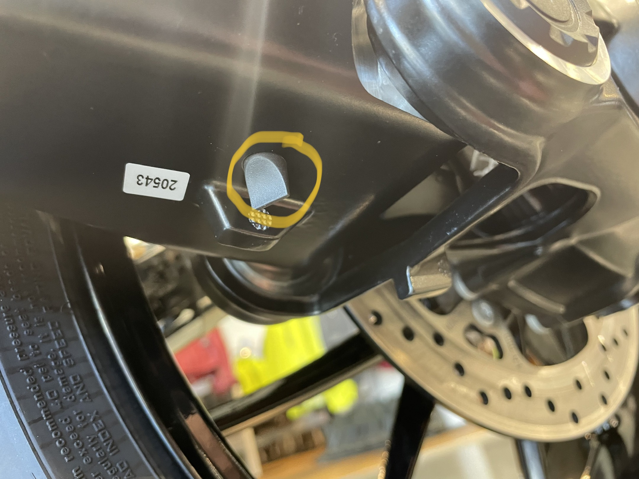

Hallo zusammen ,
auf die Gefahr hin dass ich es überlesen habe und / oder es schon mal gepostet wurde :
Gibt es für dieses Ventil zwischenzeitlich schon eine Bestellnummer ?
Mein Händler hat dazu nix gefunden . Hmm !?!
Ich würde es gerne im Zusammenhang mit der " Verzahnungskontrolle " nachrüsten wollen .
Gruß Michael

So, wie das für mich ausschaut, scheint das Ventil ein fester Bestandteil des gegossenen Gehäuses zu sein, oder täusche ich mich da!?🤔
Welches bezeichnest du denn als Ventil? Das im gelben Kreis, oder das andere Teil?
Gruß Brauny
Jaa, hab's doch verstanden.
Ursprünglich meinte ich das schraffierte, kreisrunde Ding, aber das ist dann ja wohl nur ein Gußkontakt.🙈🍻
Das ist wohl wahr. Aber die Behauptung, das andere wäre ein Ventil? Müsste man mal in der Hand haben.
Gruß Brauny
Gruß Brauny
Vielleicht ist's ja auch nur ein Entwässerungs- Stopfen 🤣
Aber ich schätze, es wird zeitnah aufgeklärt werden.

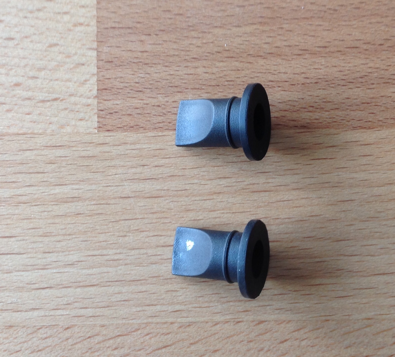

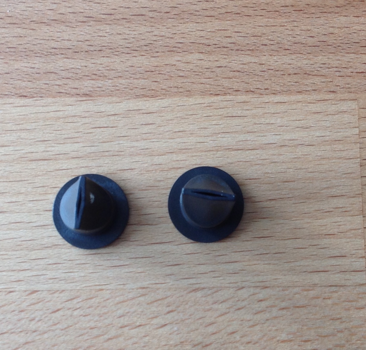

So wie versprochen zeige ich hier das Entlüftungsventil für den Kardantunnel. Wie man sehen kann, ist das Ventil einen Spalt offen, so daß die Luft zirkulieren kann.
E.Nr:8358789
Na ob man damit das "Problem" nicht "verschlimmbessert"?:schulterzucken:
Grundsätzlich ist die Lösung mMn technisch nicht ganz zu Ende gedacht.
Wo Feuchtigkeit und Wärme bzw. Vakuum abziehen können kann dann auch Wasser und Schmutz eindringen. Und ob das dann die Lösung ist...
Habe soeben mal gesucht, aber das Teil scheint bislang noch nirgendwo gelistet zu sein.
Wir wahrscheinlich auch nicht so ohne weiteres wahrscheinlich angeboten werden. Da muss der Kardan zerlegt werden und in den Tunnel an entsprechende Stelle das Loch gebohrt werden.
Verkauft BMW freihändig an den Kunden und der macht bei der Montage was falsch ist BMW bzw. der Händler voll in der Haftung.
