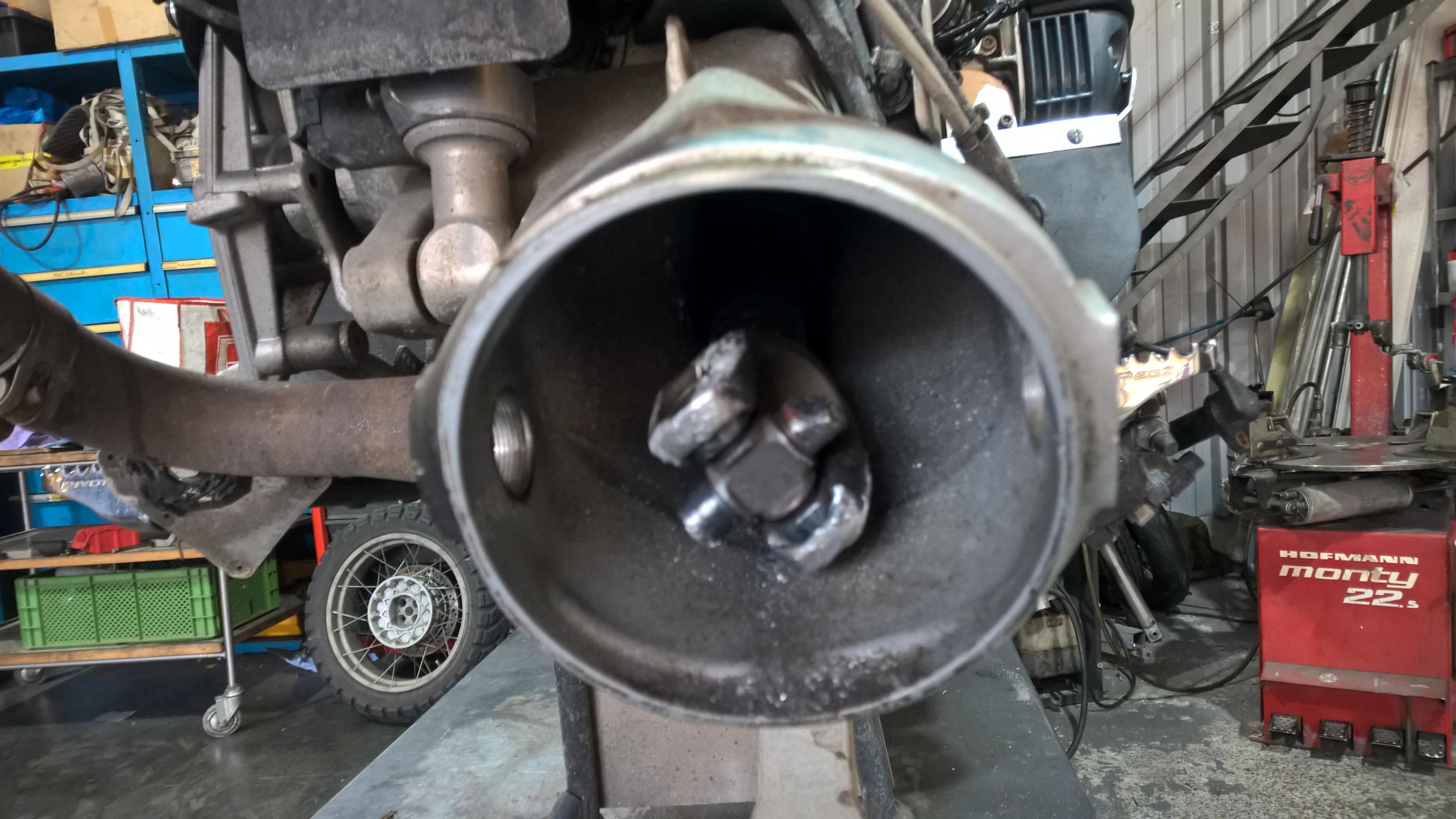

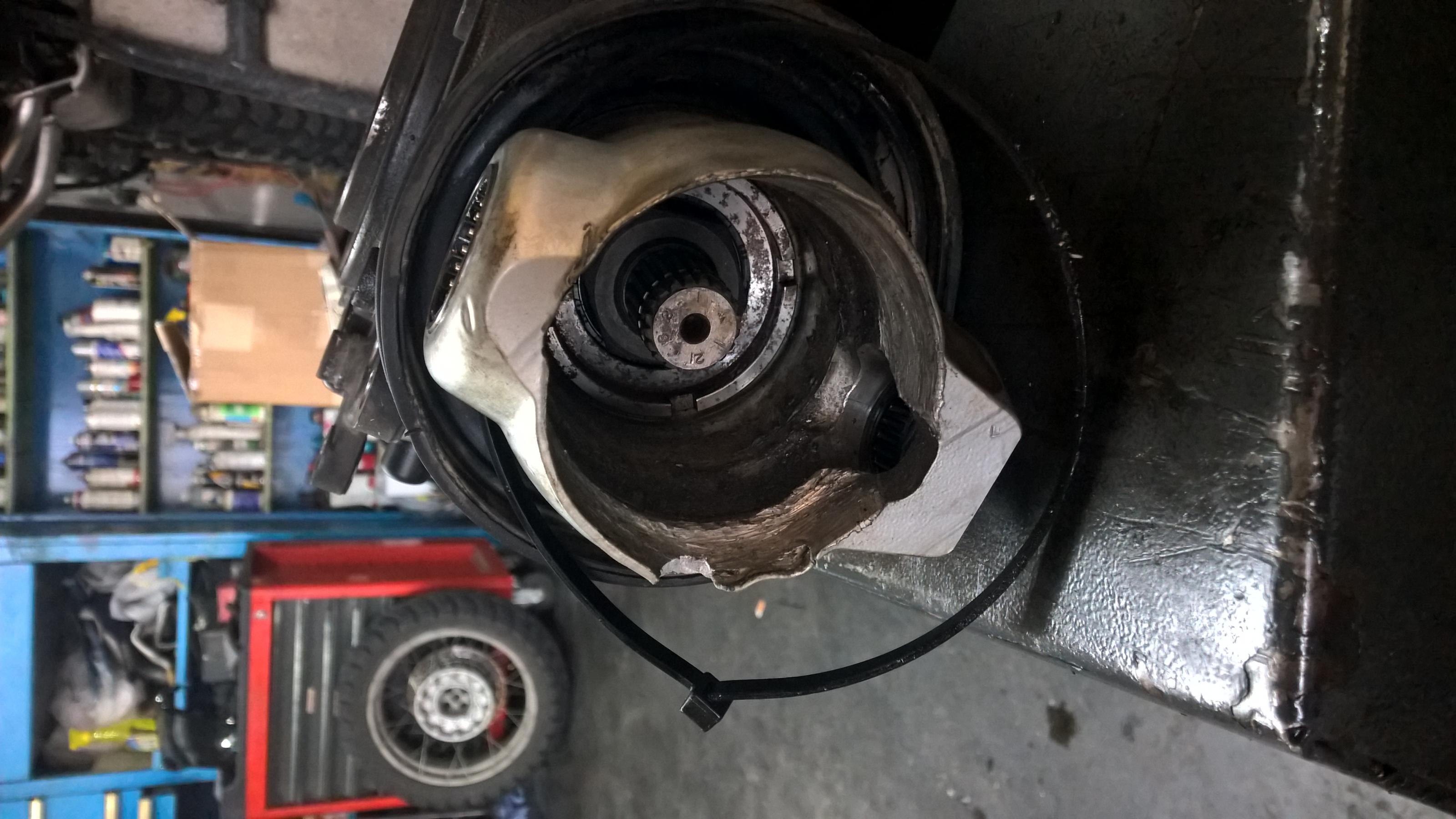

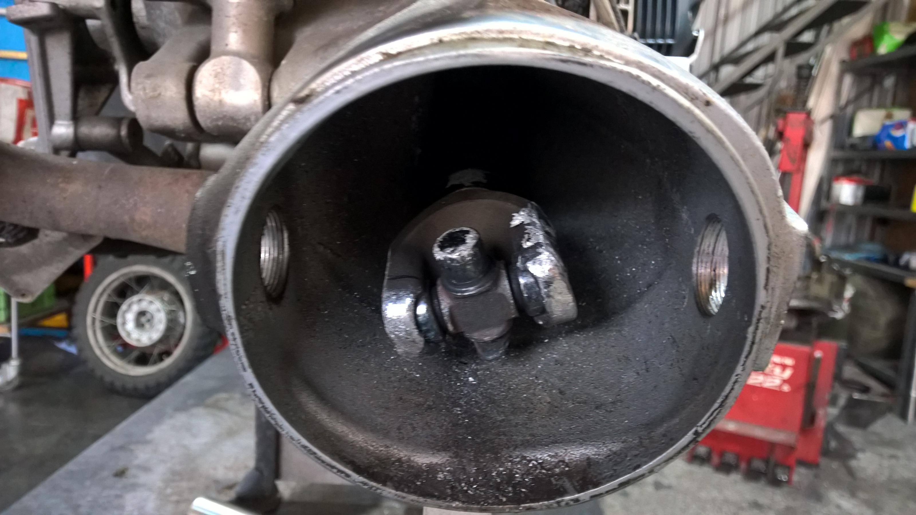

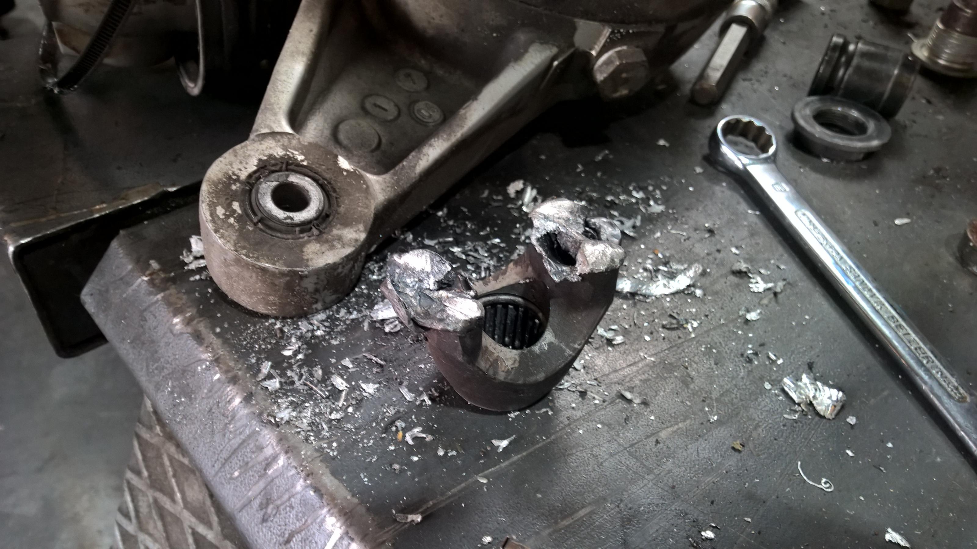

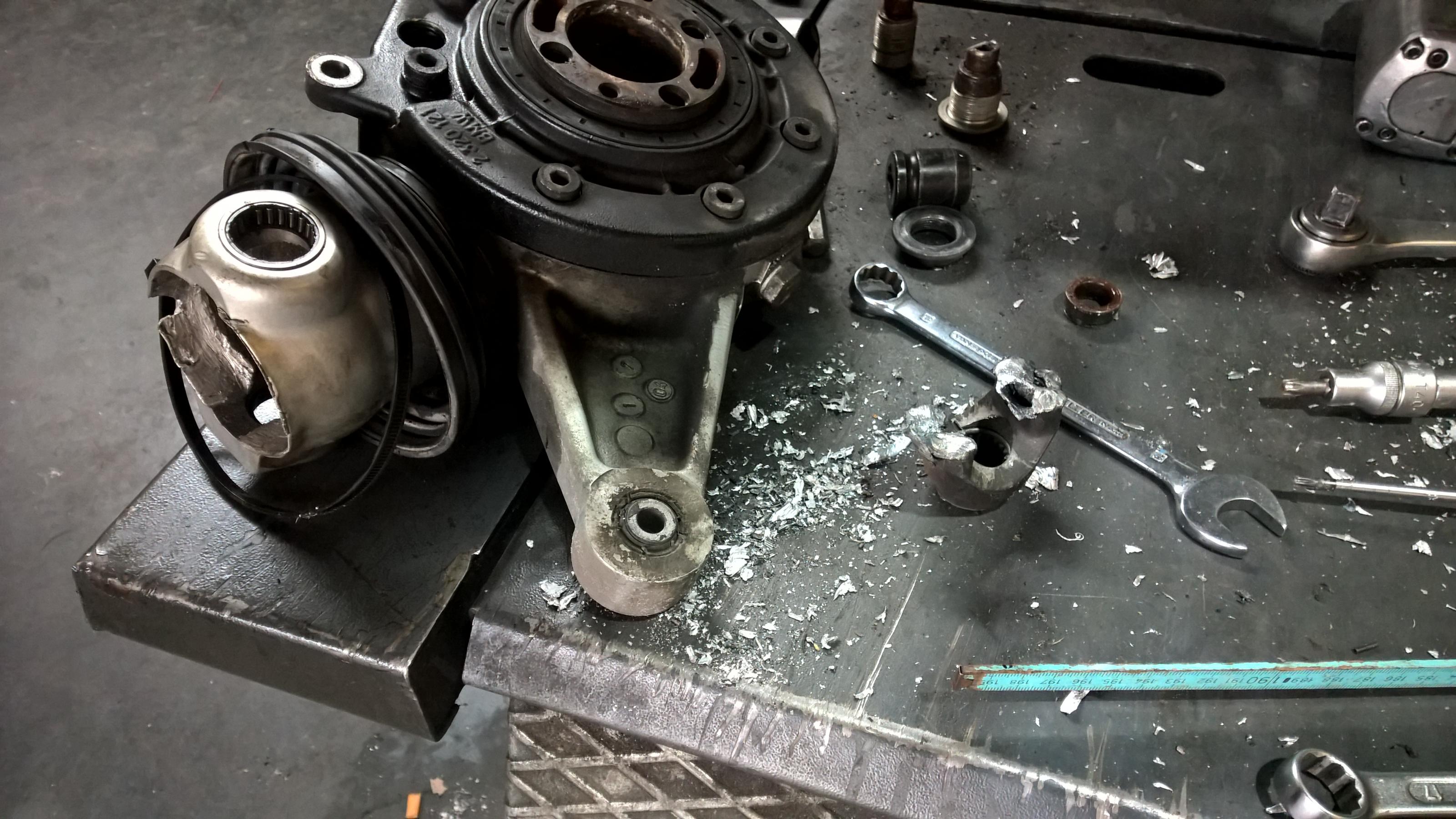

Hallo sopran,

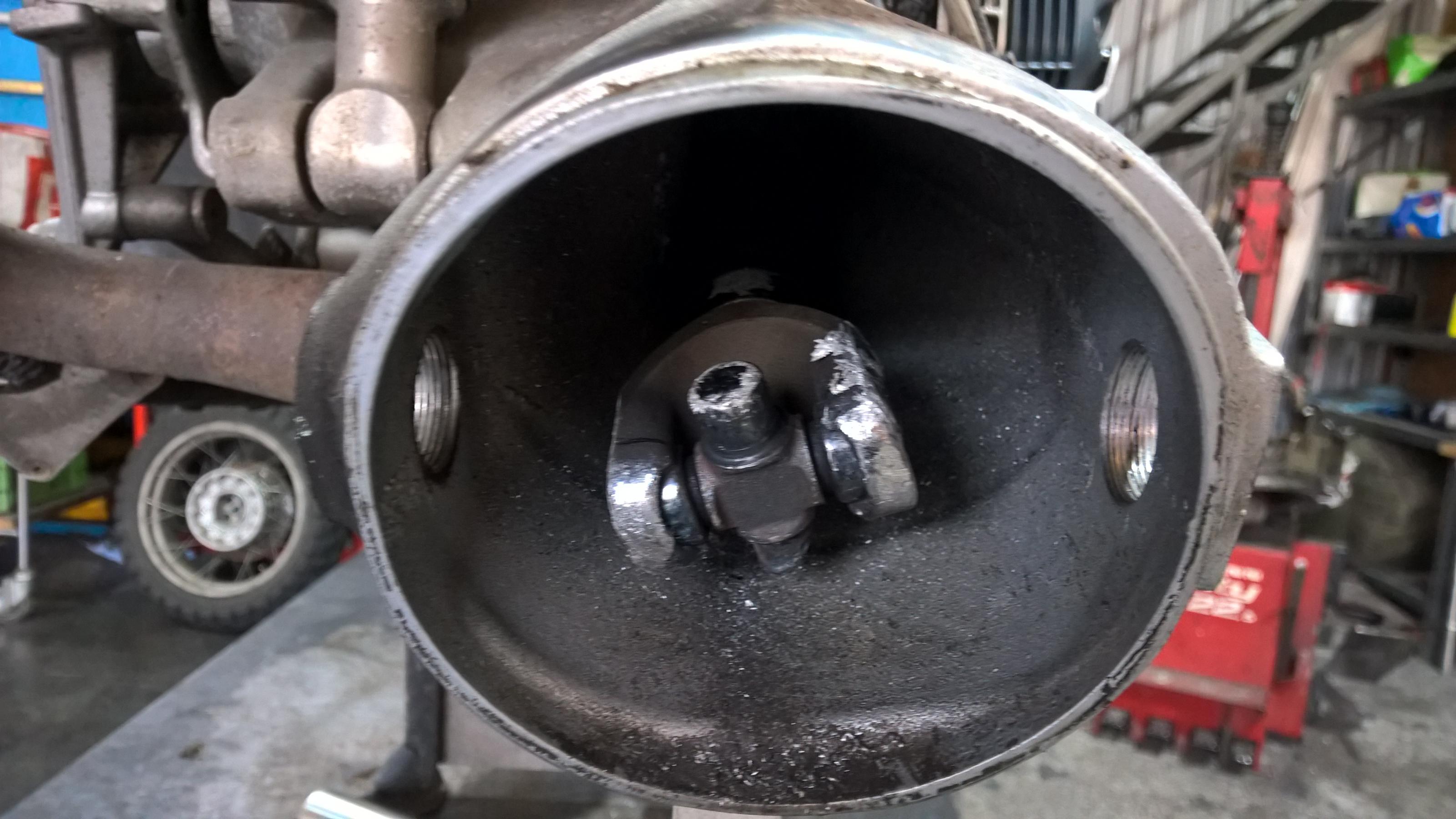

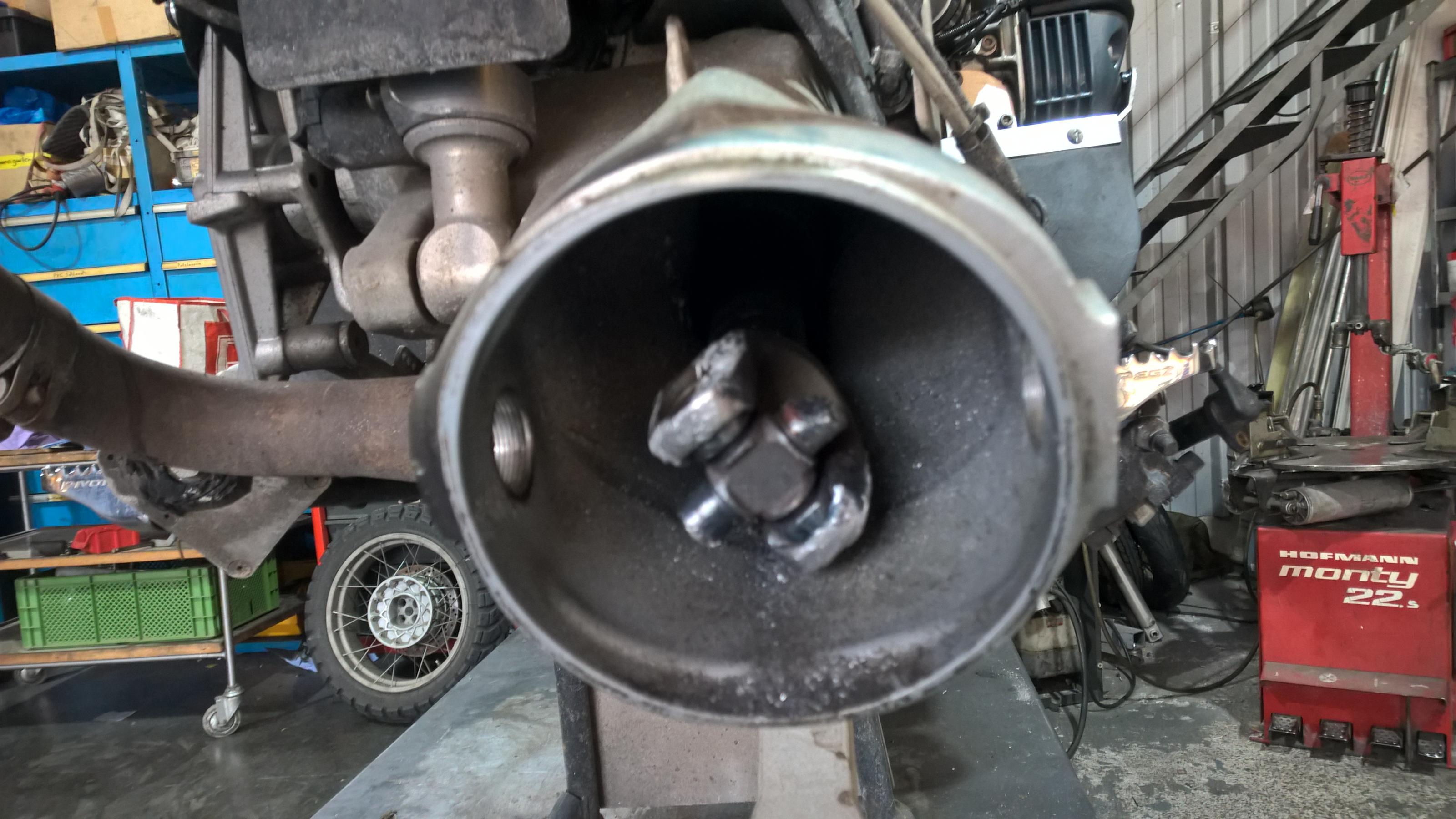

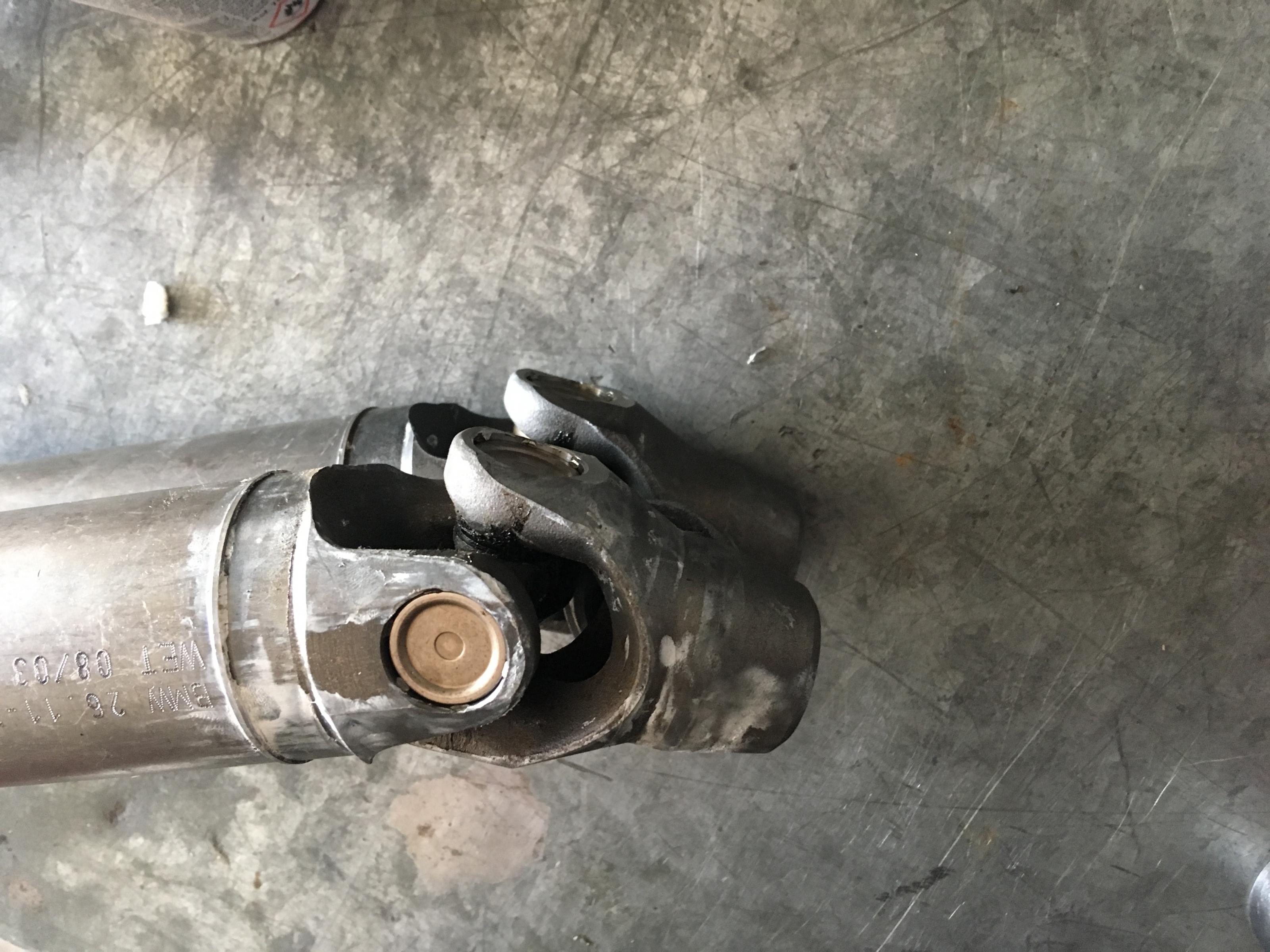

meine Bilder sahen ähnlich aus, es war auch das obere Kreuzgelenk.
August 2015 bei 121 Tkm.
Ursache Lagerschaden.
Allzeit gute Fahrt, egal bei welchem Kilometerstand !!!
Benny

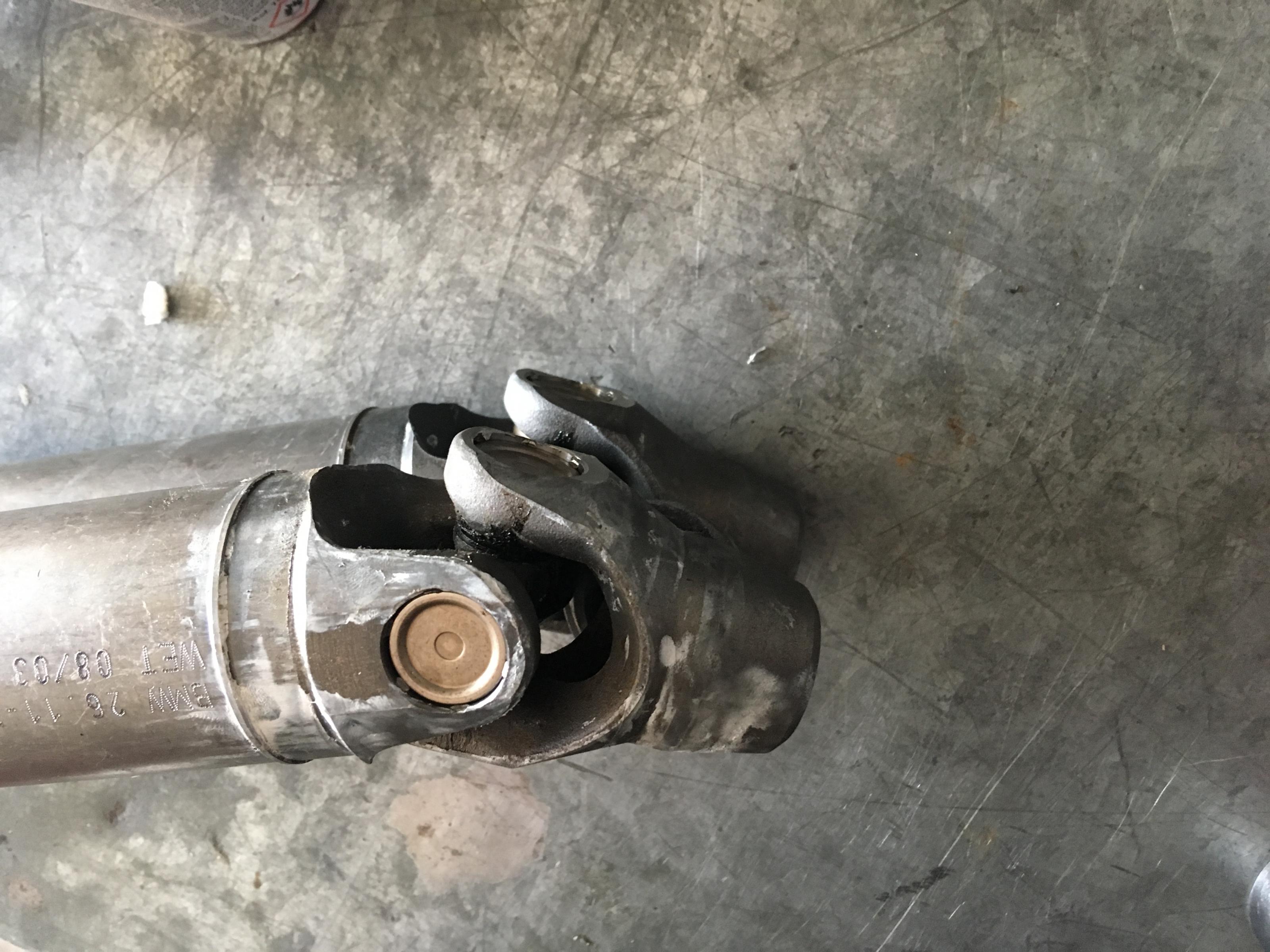

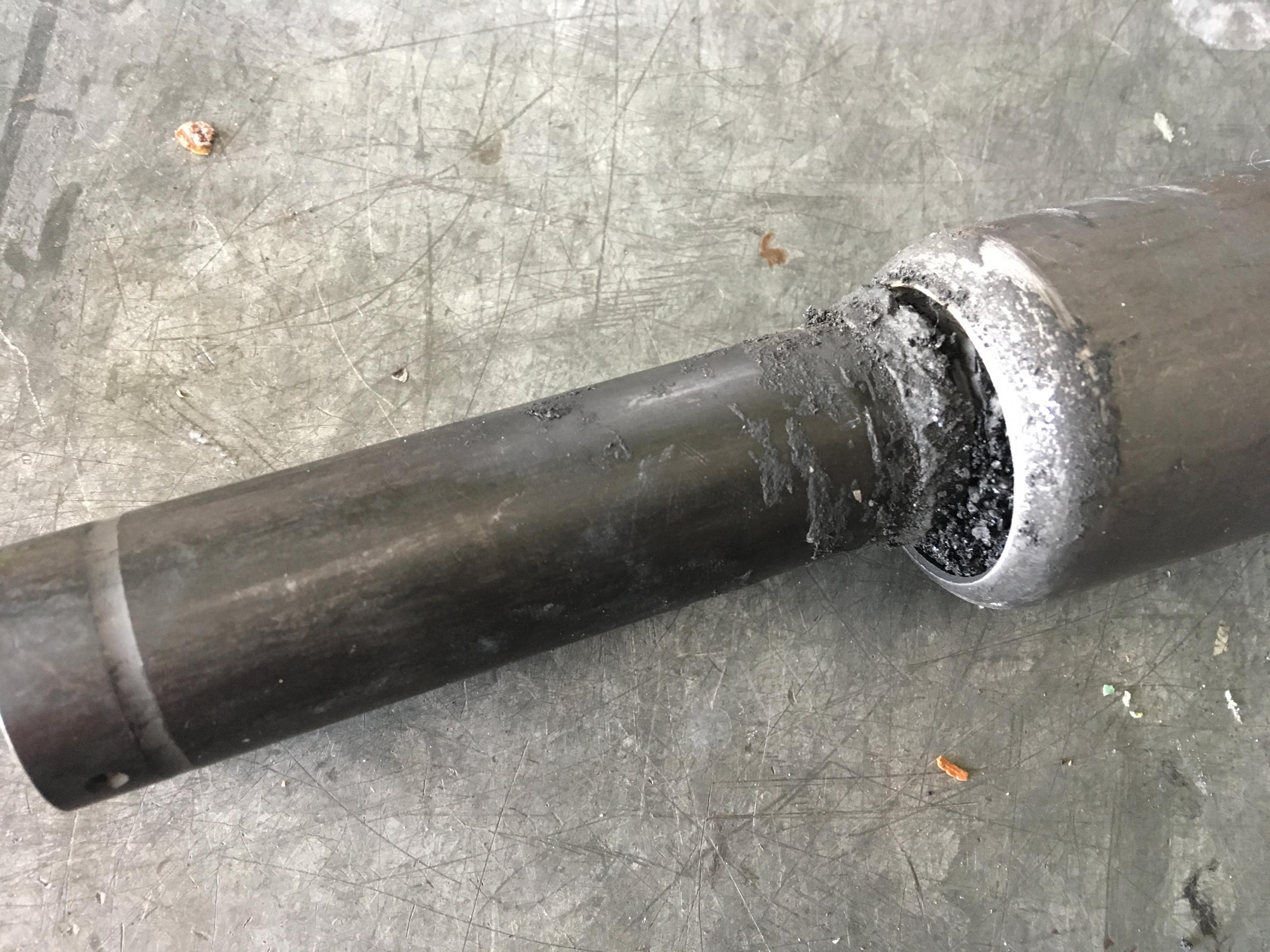

Hallihallo,
allen Arten von Kardanwellendefekte ist es gemein, daß die Weiterfahrt mit der Schandkarre erfolgen muß.
Sehr anständig sind die Kühe wenigstens, wenn die Abrisse/Blockagen nicht in superprekären Momenten eintreten, wie z. B. Überholvorgang, Highspeed u.a.m...
ToiToiToi!

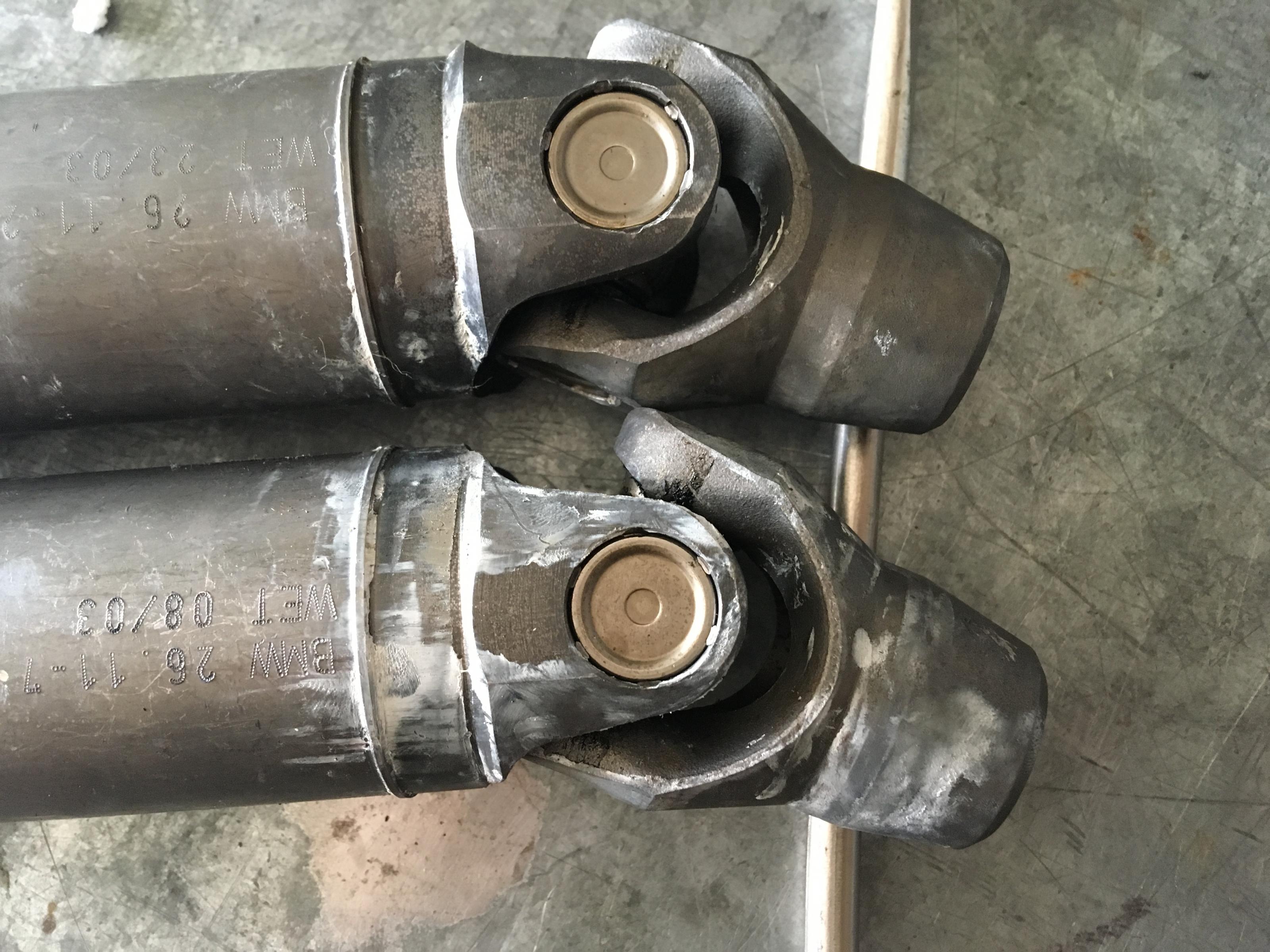

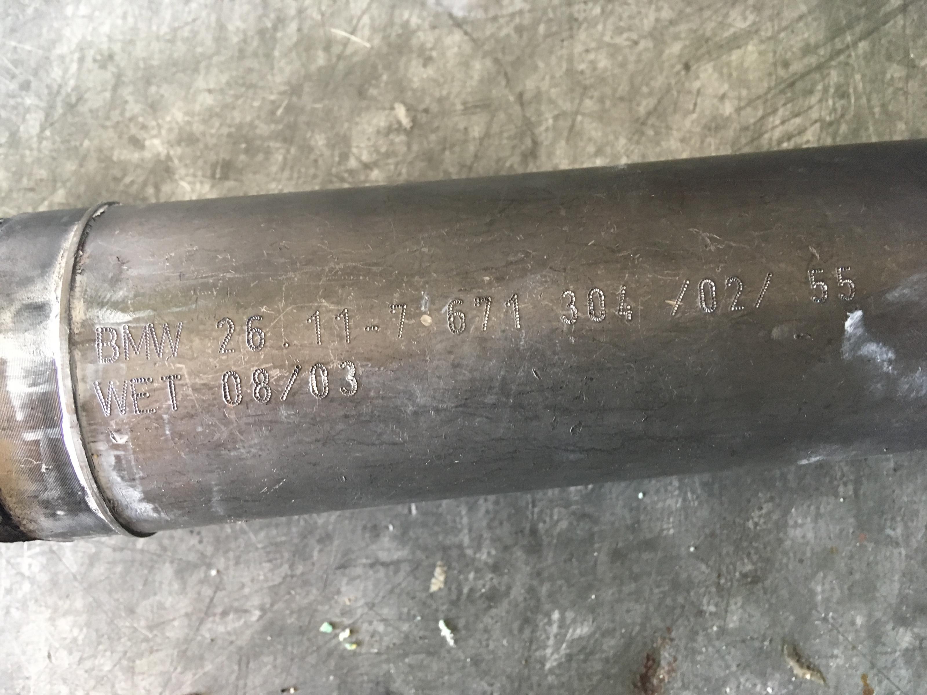

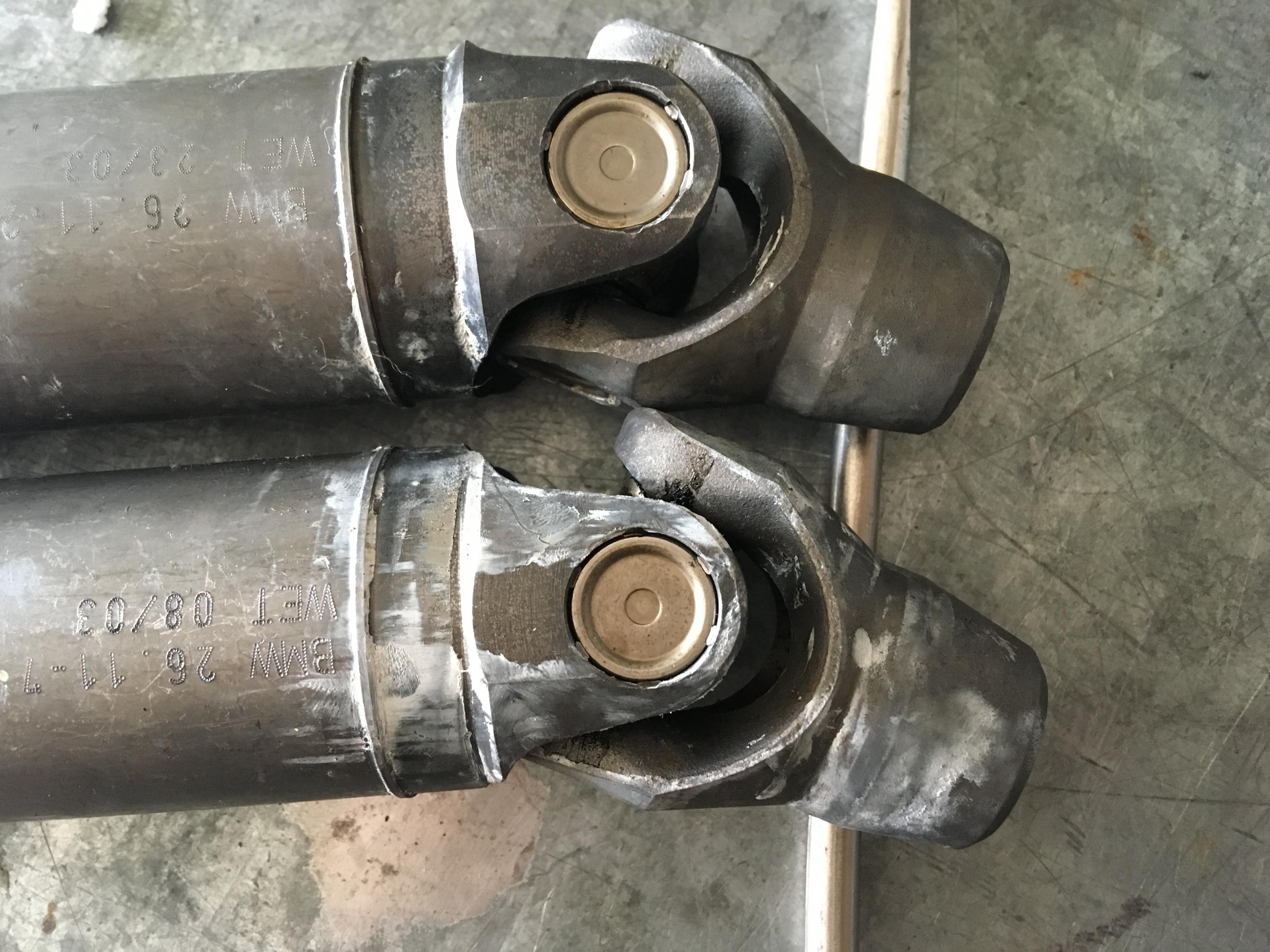

Bekannt ist, daß die ADV wegen längeren Federwegs und größeren Knickwinkels andere K-Wellen haben wie die Standard-GSe.
Dementsprechend natürlich auch andere Ersatzteil-Nrn., wobei die eingelaserte E-Nr. auf der ADV-Welle von der Teileliste abweicht (...304 vs. ...303)
Bei der Reparatur einer ADV-Welle mit abgerissenem Ruckdämpfer hab ich mal verglichen:
Vorderes Kreuzgelenk ADV mit dem der Standard-GS.
Bilder siehe unten. Beide Gelenke jeweils am mechanischen Anschlag.
Wer Unterschiede erkennt...darf sie behalten!
ADV-Wellen gibts gebraucht sehr selten, die Standard-Wellen en masse.
Konsequenzen dürft Ihr für Euch im Fall des Falles gerne selbst draus ziehen.
Grüße vom elfer-schwob

Ich stehe ja vor der selben Problematik.
Ganz minimale Rastpunkte ( wirklich leicht, kaum fühlbar ) an meiner Kardanwelle der ADV.
Weil ich aber Ruhe will und nicht riskiere das die Probleme macht wenn ich unterwegs bin, habe ich mich entschlossen meine ADV Welle überholen zu lassen.
Gibt ein paar Werkstätten, die neue Lager einfach einbauen können.
Da bin ich durch den elfer Schwob auf den Tread aufmerksam geworden und habe mich entschlossen während der Überholung das Risiko einzugehen auch zwischenzeitlich eine "normale" Kardanwelle als Provisorium einzubauen.
Immerhin dauert die Überholung 2 Wochen und ich will fahren.

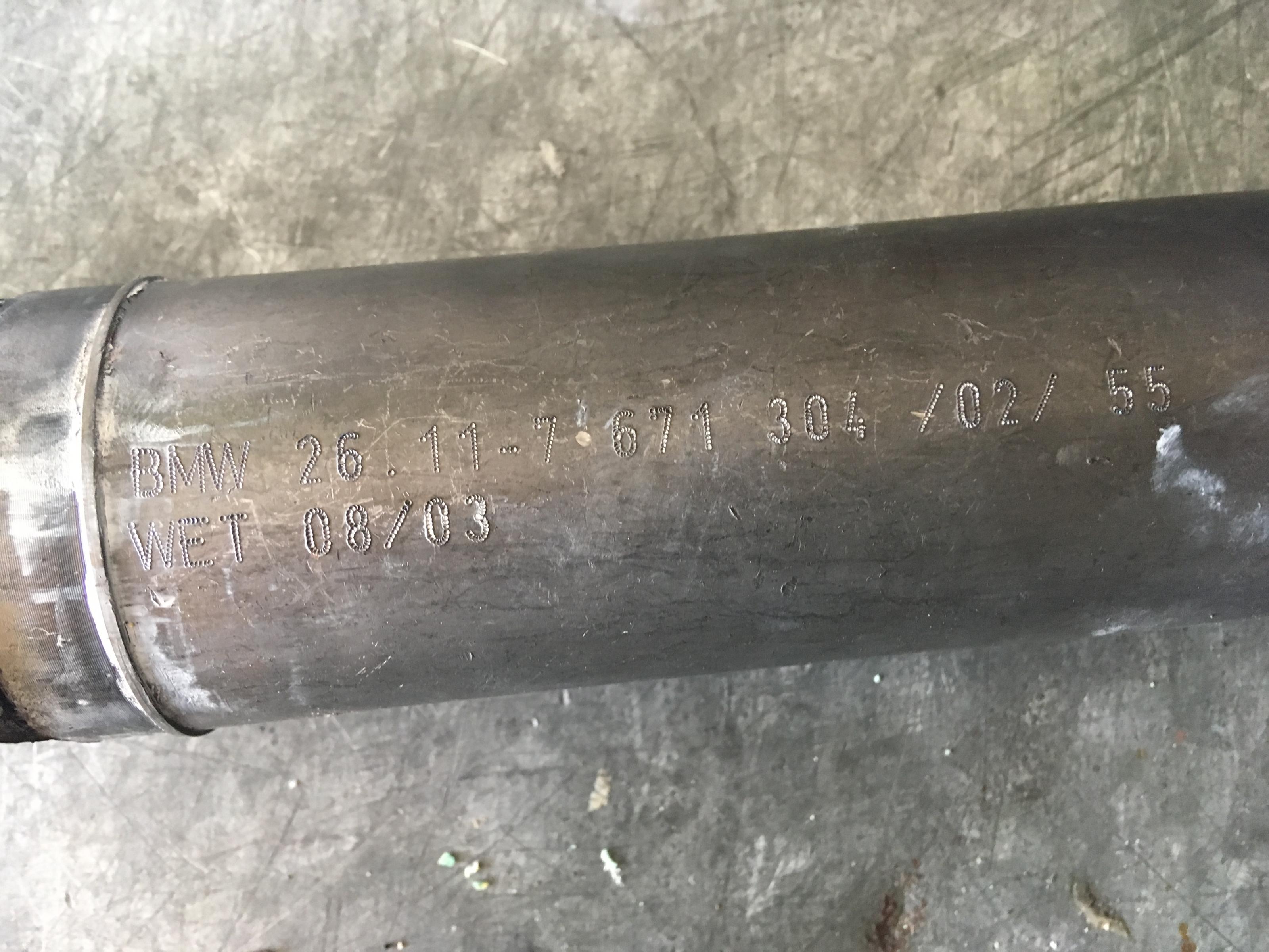

Und auch ich hab eine Welle 304 und beim Vergleich der Kreuzgelenke ist mir auch kein Unterschied aufgefallen.
Ich werde nochmal ganz genau vergleichen und dokumentieren wenn ich die ADV Welle wieder aus de Service zurück habe und die umbaue.
