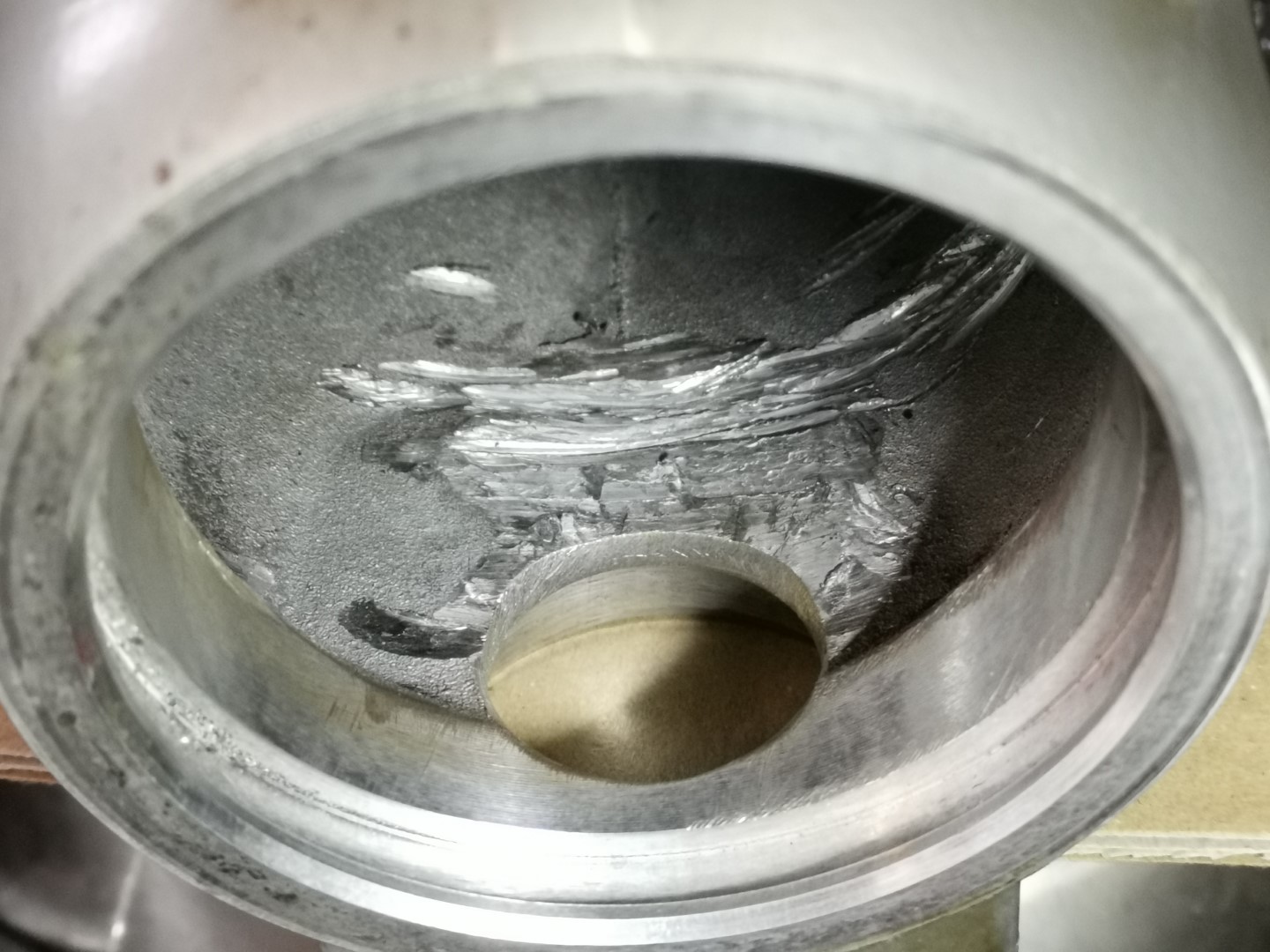

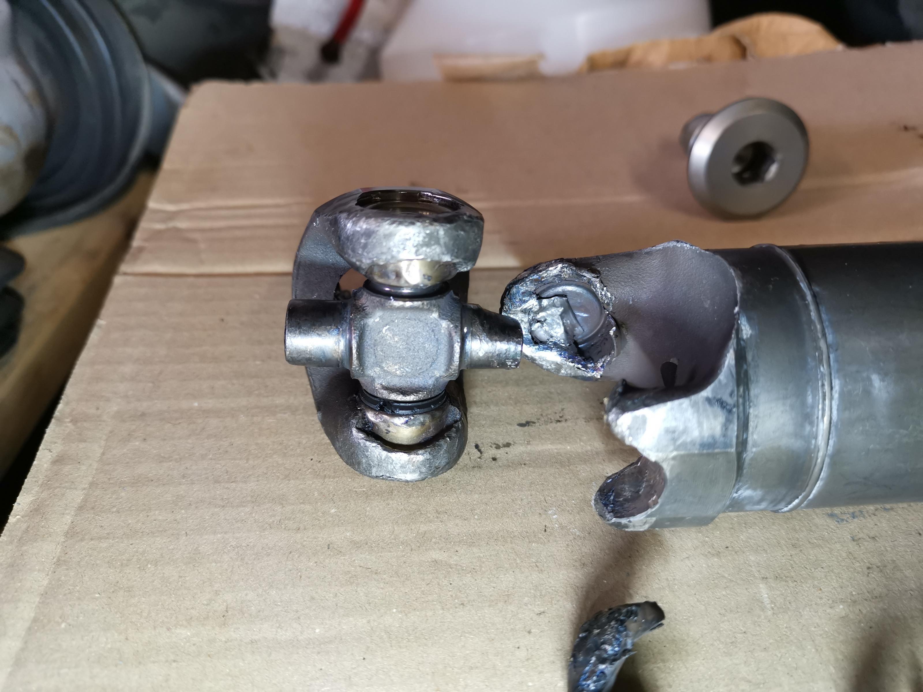

am Freitag letzte Woche war ich mit meiner BMW R1150GS Adv. unterwegs als es während der Fahrt urplötzlich einen Schlag gab und das Hinterrad blockierte. Das Ganze bei etwa 100 km/h. Mit sehr viel Glück und blockierenden Hinterreifen irgendwie zum Stehen gekommen ohne das etwas schlimmeres passiert war.
Das Bike lies sich nicht mehr bewegen, das Hinterrad war fest. Ich musste den ADAC holen und das Bike wurde verladen und zu mir nach Hause gebracht. Es lies sich zu keiner Zeit erkennen was da passiert, keine Geräuschentwicklung aus dem Antrieb und auch keine Voranmeldung im Fahrverhalten. Nichts. Der Schock sass noch tief, deshalb habe ich mich erst tags darauf auf Ursachenforschung begeben.

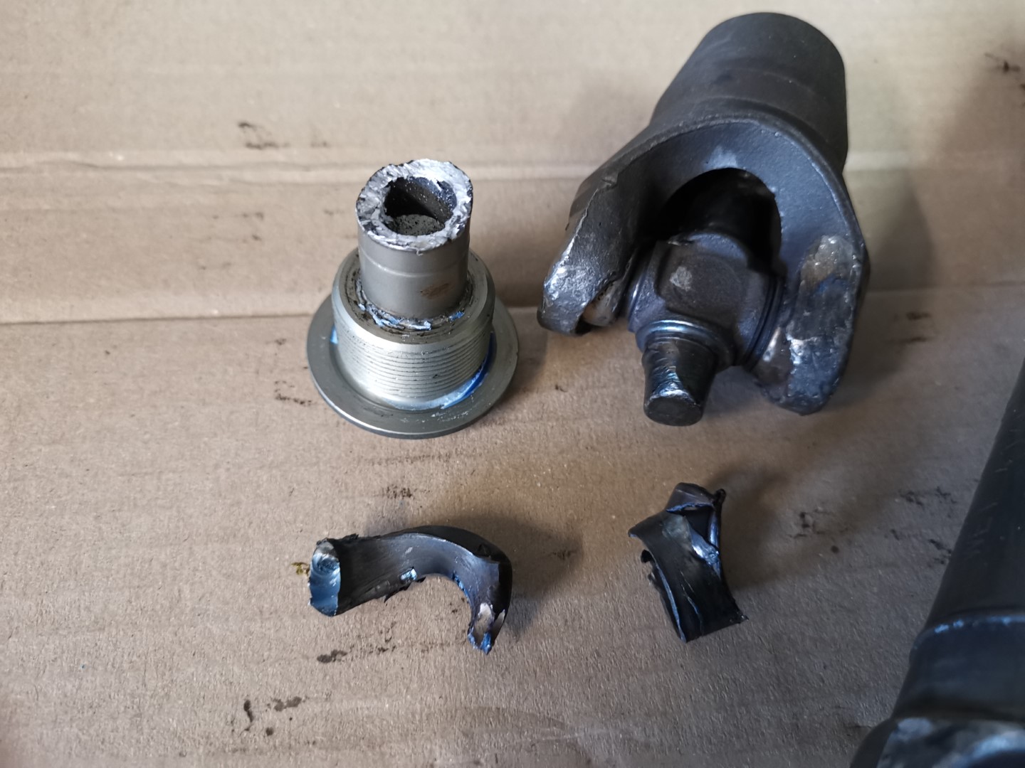

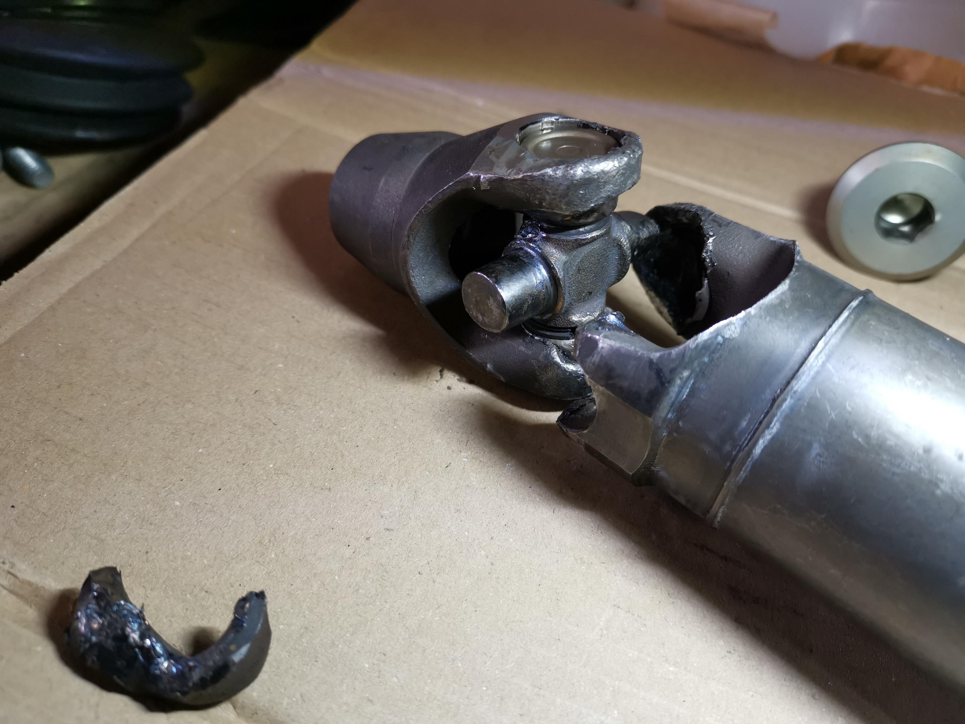

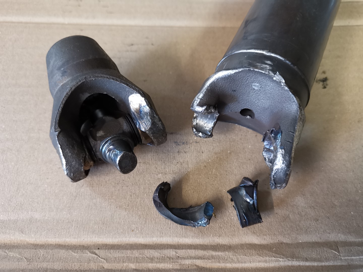

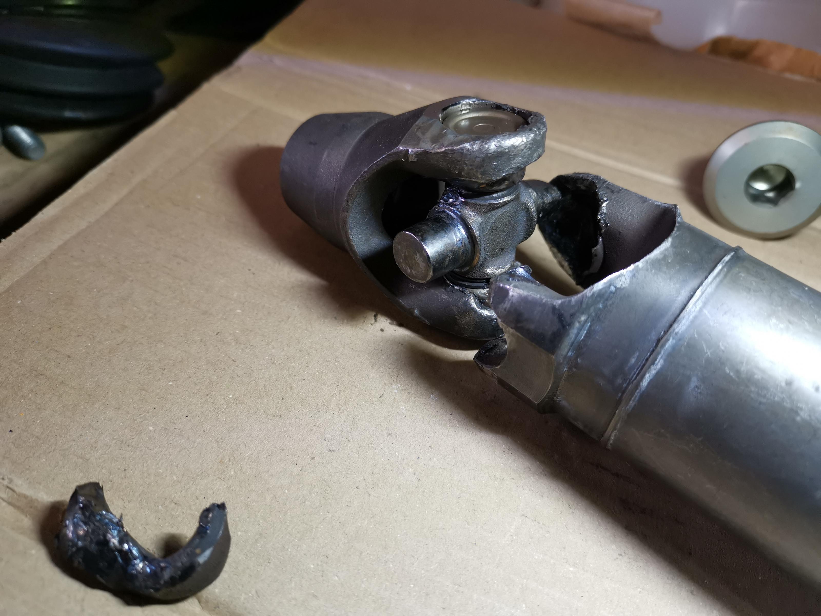

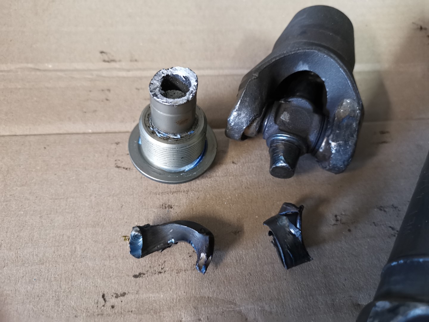

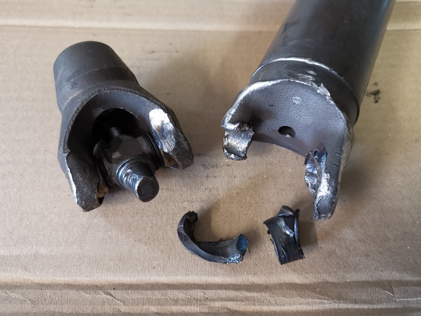

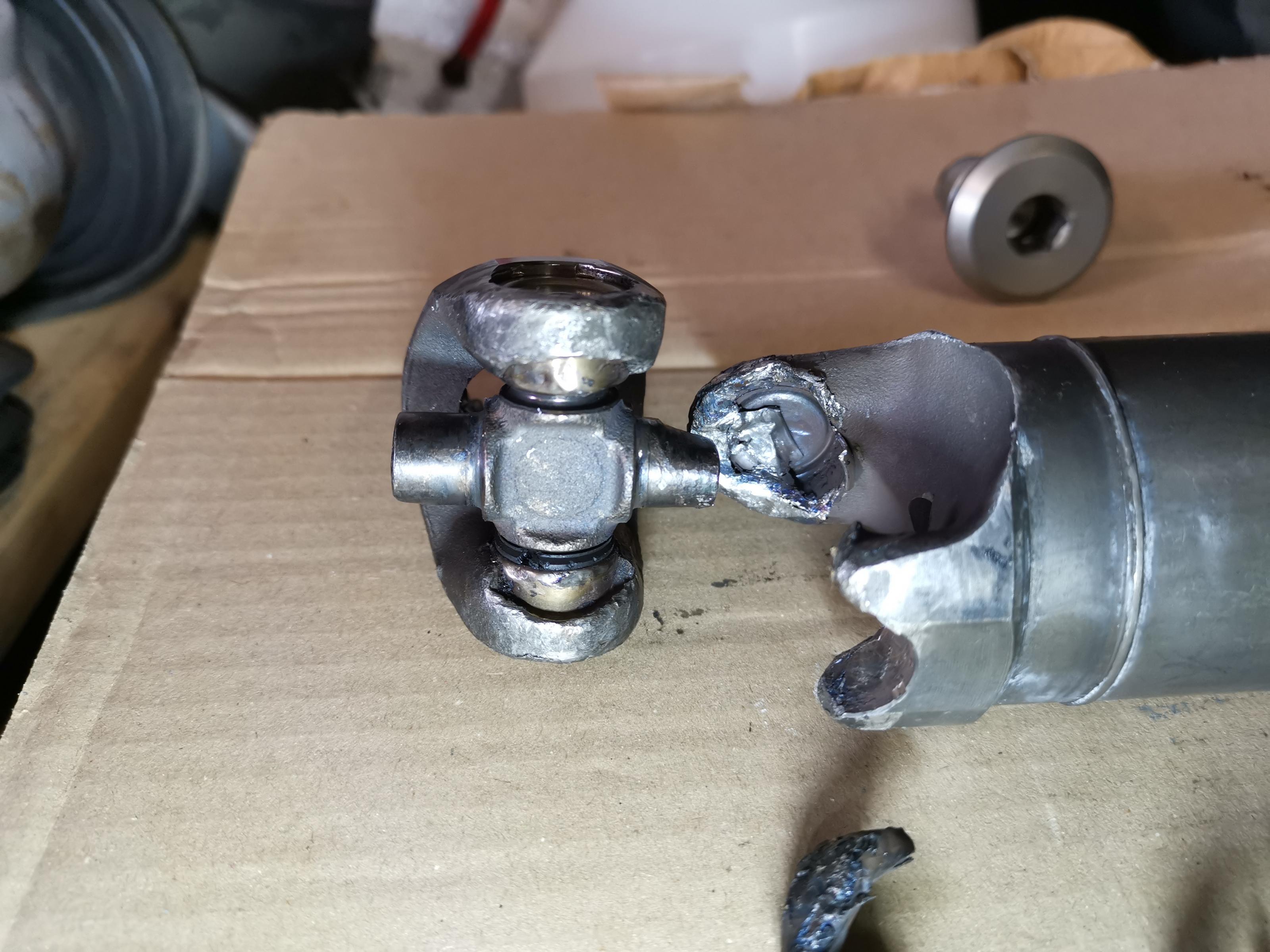

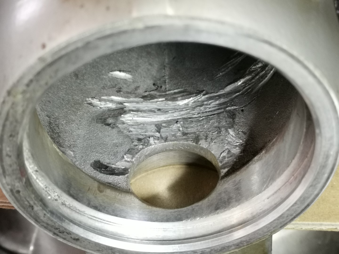

Beim Zerlegen traute ich meinen Augen kaum: Die Kardanwelle hatte sich im Kardantunnel verspreizt.
Ursache war wohl ein Bruch der Gabel am oberen antreibenden Kardangelenk.
Meine Vermutung liegt an einem Materialfehler bzw. Materialermüdung.
Die Maschine wurde regelmäßig gewartet und gepflegt (Top Zustand).
Ich glaube ich brauche niemanden erklären was bei solch einem Defekt passieren kann.
Passiert so etwas in einer Kurve oder bei einem Überholmanöver ist ein Sturz bzw. schwerer Unfall unausweichlich. Ich hatte einfach nur Glück dass es bei mir auf einer Landstraße und, genau in der Zeitspanne, wenig Verkehr war.

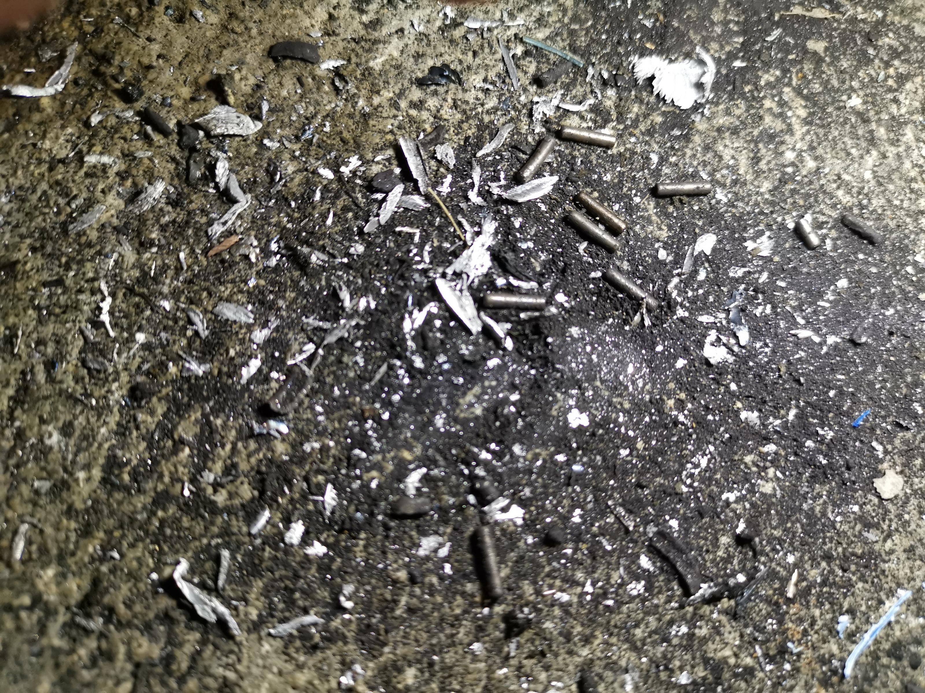

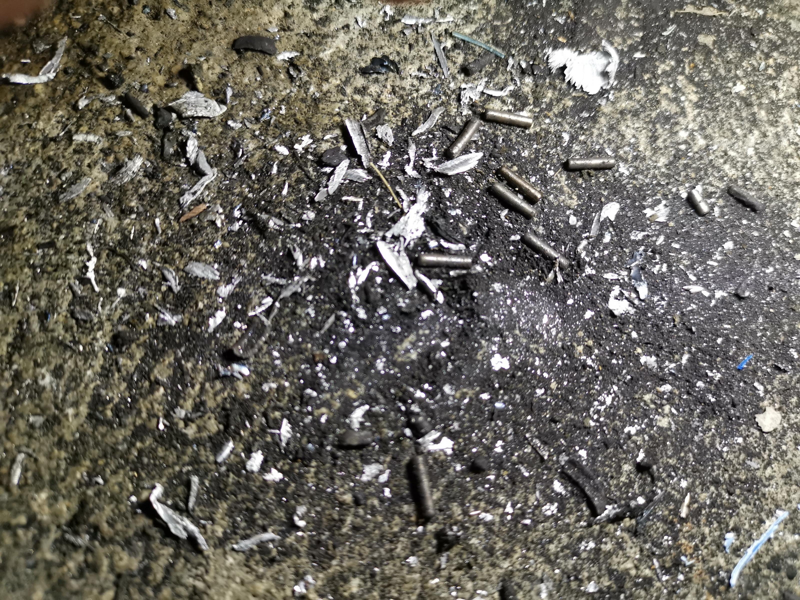

Irgendwie fehlen da doch zwei Lager des Kreuzgelenks? Das sind ja üblicherweise deren 4. Kann es sein, dass zwei Lager heiss liefen?
Ich schaetze, da reicht eines, das schlappmacht und dann folgt der obige Rest zwangslaeufig.

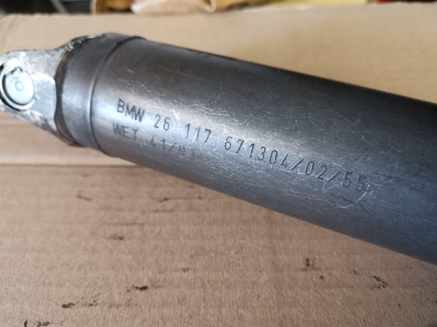

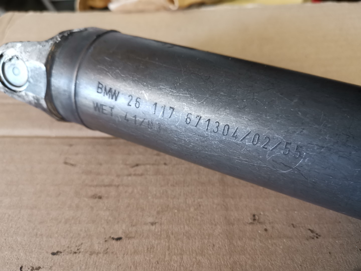

Welle aus 41. Woche 2003 passt das mit deinem Moped zusammen ? Laufleistung ? Fahrwerk hinten verändert evtl. höher ? Auf deinen Fotos ist eine geänderte Strebe am HAG zu sehen .
sopran
sopran
26.03.2010
306
Bayern - Bichl
R 1150 GS Adv. und andere

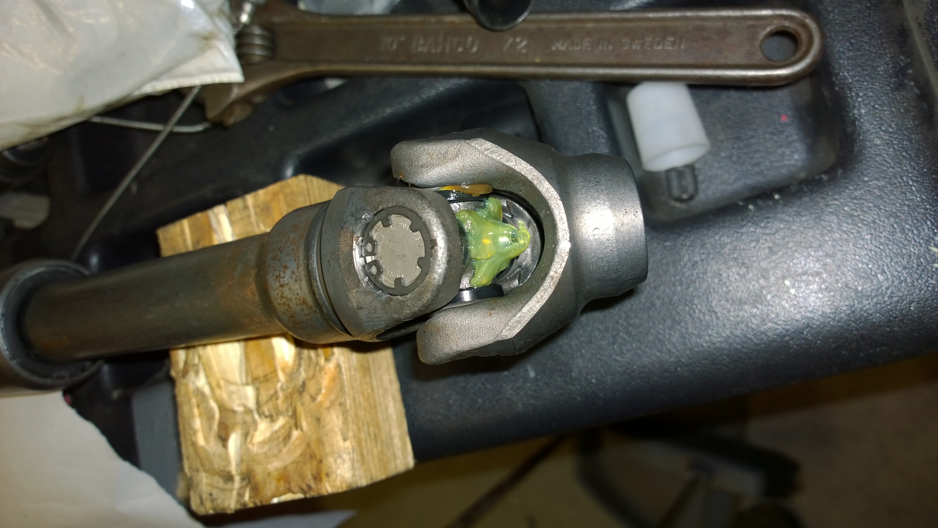

BMW R1150GS Adv., Bj. 23.03.2004, KM: 96.858. Keine Veränderung am Fahrwerk. Bei den Fotos wurde zu Testzwecken eine MIZU Strebe eingebaut aber nur übers Wochenende. Das war vor 8 Jahren und ca. 50.000 KM

JA, das kann passieren - Glück gehabt. Das ist kein Materialfehler, sondern Verschleiss und Abnutzung. Leider mit heftigen Folgen. Du solltest jetzt eine neue Welle kaufen, diese beim Einbau gut ausrichten und mit Staburags an allen Verzahnungen schmieren. Dann hast du wieder 100.000km Ruhe. Vielleicht schaust du diesmal bei 80 TKM nach und schmierst das Zeugs nochmal ein.
BMW Service tut das nicht und manchmal kommt es dann so...

Ob da jemand regelmäßig am Motor oder HAG Ölwechsel gemacht hat dürfte für diesen Schaden unerheblich sein.
selbst ob die Schiebemuffen Staburags bekamen vl auch nicht.
Ein verschlissenes Nadellager und schon hat man ggf den Salat.
Schlimm dass es blockierte, gut dass es so ausging.
ADV mit ihrem großen Knickwinkel ADV und Feldwege sind da eher mit verantwortlich.
Heißt für Vorsichtige doch mal seine Kardanwelle ganz ausbauen und die Kardanlager auf Verschleiß oder Schwergängigkeit zu kontrollieren.

Nix hält ewig. Fährt man viele Schotterwege und ruckt dabei das Hinterrad (weil es immer kurz durchdreht und dann wieder Grip hat), so "hämmert" das auf die Lager ein.
Die zweite Frage ist: Wurde die Welle jemals geteilt und dann vielleicht in falscher Position (verdreht) zusammengesteckt? Auch das produziert üble Verspannungen.

Danke für deine Antwort. "Schotterwege" das wäre vielleicht auch ein möglicher Grund. Stellt sich nur die Frage ob sie das nicht aushalten sollte, zumal die Mehrzahl der Kilometer auf der Straße erfolgten und ADV doch eigentlich für Abenteuer steht.
Wortlaut aus der aktuellen GS1250 ADV Werbung - aber das trifft sicherlich nur für die 1250er Adv. zu und nicht für die 1150er Adv. :wink: :
"Die neue BMW R 1250 GS Adventure ist für Deine Herausforderungen gebaut. Unwegsame Strecken, widrige Bedingungen und die fernsten Ziele sind der Königin der Reiseenduros in die Wiege gelegt. Mit der Hubraumerhöhung auf 1254 ccm und 100kW (136 PS) hast Du noch mehr Leistung für Wildnis, Wüste oder Landstraße".
Zu deiner zweiten Frage: Die Welle wurde bisher nicht ausgebaut.
Da ich ein wenig Ahnung in Metallurgie habe, stünde natürlich auch die Frage einer Lunkerung im Raum, die sich im Laufe der Zeit und im Zuge einer Materialermüdung bemerkbar gemacht hat. Ich kenne solche Phänomene bei denen, im Anschluss geschallt oder geröntgt wurde, sich genau das bestätigte.
Das sind alles nur Spekulationen und man kann sich letztendlich auch viel zusammenspinnen.
Schwamm drüber - passiert ist passiert und froh bin ich dass bis auf den Materialschaden kein Unfall passiert ist bei dem vielleicht auch noch andere zu Schaden gekommen wären.
