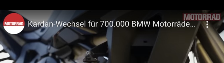

vielleicht bringt hier die Aussage eines BMW Produktmanagers während der 1300GS Präsentation etwas Licht ins Dunkel:
