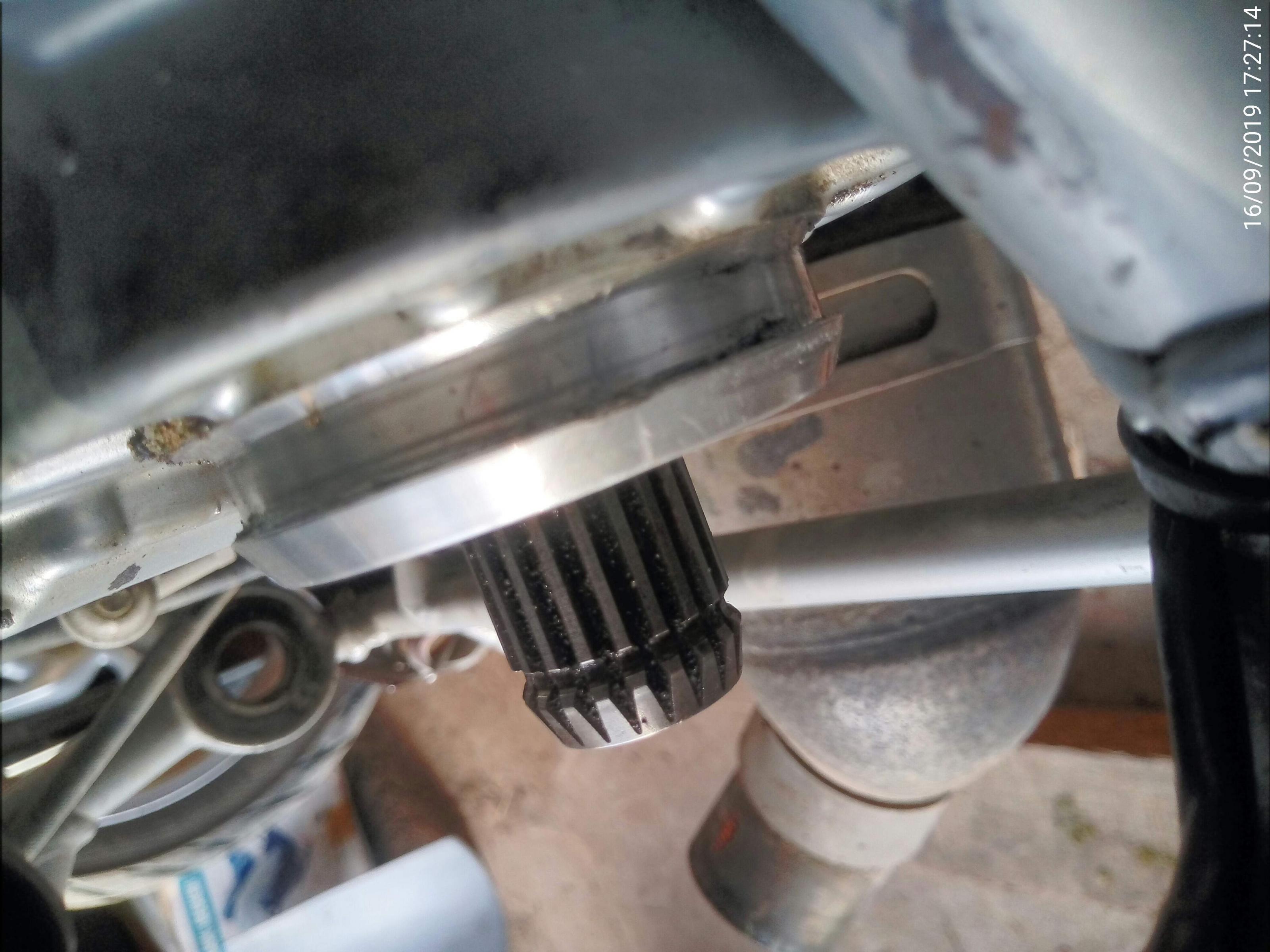

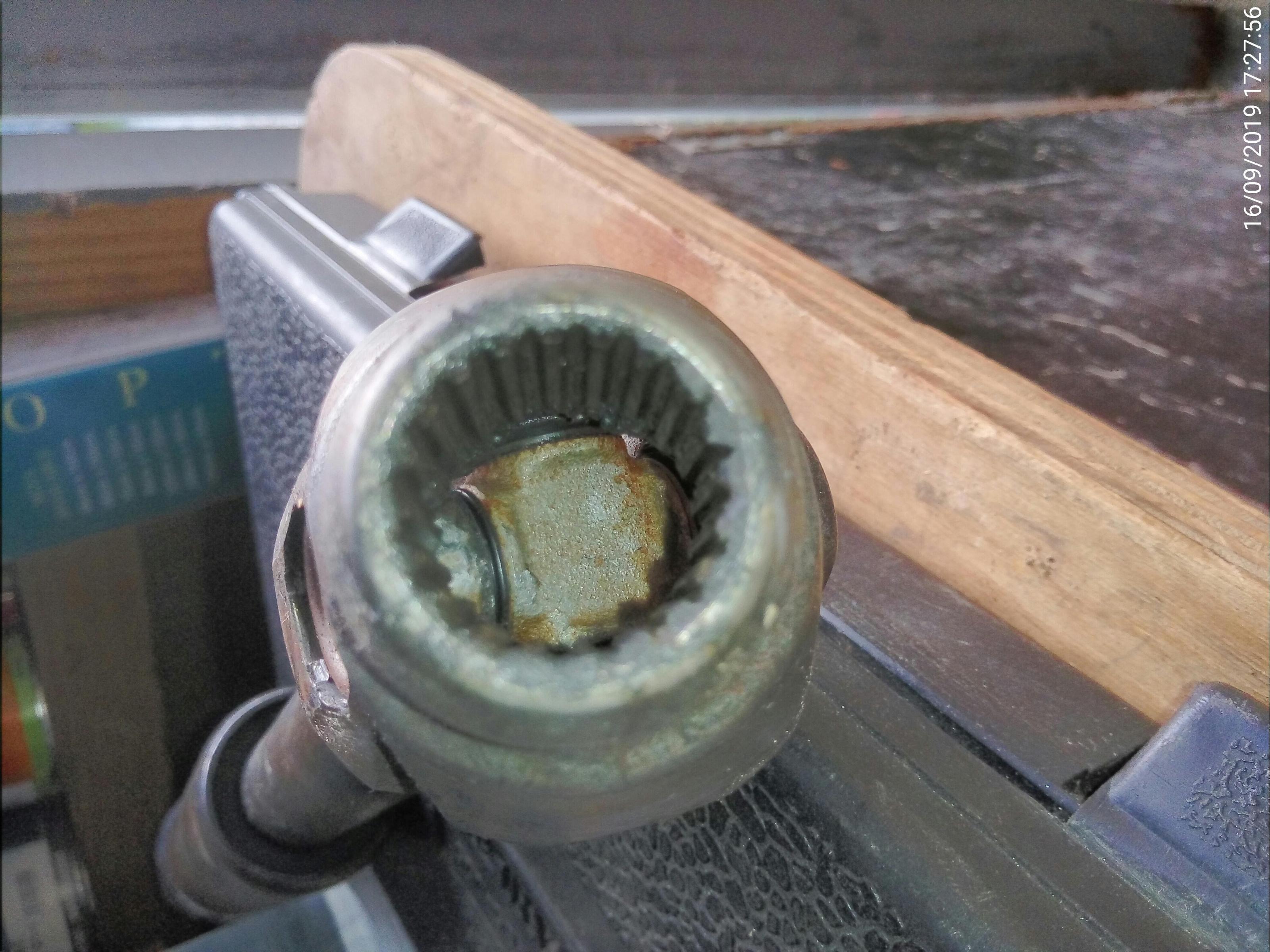

ich habe heute meine bike auseinander genommen. Die gummi manschetten des hinterradantriebs muessen ersetzt werden. Alles lief super so weit. Naja, bis ich dan die kardanwelle abgezogen habe. Die soll laut werkstattbuch eingerastet sein. Iss sie aber nich. Die einbau anleitung sagt z,b, "Mit einem breiten Schraubenzieher das Kreuzgelenk aufdruecken bis es einrastet". Da rastet nix ein. Ich raste hoechstens aus.

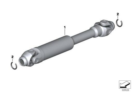

Die bilder zeigen die ausgangswelle des antriebes und das entsprechende ende der Kardanwelle. Fehlt da ein ring? Ich habe auch noch eine explosionszeichnung auf https://www.maxbmw.com/ gefunden auf der zwei (!!!) ringe zu sehen sind. Leider keine teilenummer.
Hat da irgend jemand ne idee? Bei uns sind die "Friendlies" (Freundliche auf Englisch ;)) leider schon zu. Bin auch am ueberlegen ob man da eventuell einen standard federring drueber druecken kann. Oder ist das ein frevel?

Im Modell K25/2008 findest Du den Ring unter der Nummer 26 11 8 527 718. Der könnte passen. ETK ist auch nicht immer das was er mal war.

um € 2,34 gibt es den neu.

Den Ring nicht über die Ausgangswelle des Getriebes machen, sondern in die Verzahnung (Nut) der Kardanwelle!!!!

Die verwirrung steigt. Ich habe in den link vom GSLudwig (Kardanwelle Nr 26117706394 ) meine fahrgestellnummer eingegeben und die web page sagt mir das ist nicht kompatibel. Die Kardanwelle die kompatible ist waere https://www.leebmann24.de/bmw-ersatzteile/view/btdetail/?series=k25&typ=0307&og=02&hg=33&bt=33_1651 (Nr. 26117665803). Und da fehlt nun seltsamerweise der spannring in der liste. Ist zwar im bild aber nicht aufgefuehrt. Kann es sein dass es eine reihe gab ohne?
So ganz verstehe ich auch nicht wo dieser ring im kreuzgelenk des kardans einklicken soll. Muesste da nicht ne rille oder sowas sein? Ist aber nicht

da du auf dem bild die Seite vom Achsantrieb zeigst kann da kein Ring sein weil keine Nut /dort ist keiner sondern der Wegausgleich zum Einfedern der welle . dreh die Welle herum dort ist der ring in der Nut verbaut .

Also Dein Foto der Kardanwelle, zeigt die Seite, welche auf der Eingangswelle am Hinterachsgetriebe sitzt.
Dort ist kein Rundring verbaut. Auf der gegenüberliegenden Seite zum Getriebe hin ist dieser Rundring eingesetzt, Kardanwelle auf Getriebeausgangswelle soweit wie möglich aufschieben und anschließend durch einen leichten Schlag mit dem Kunststoffhammer auf der Getriebeausganswelle einrasten lassen.
