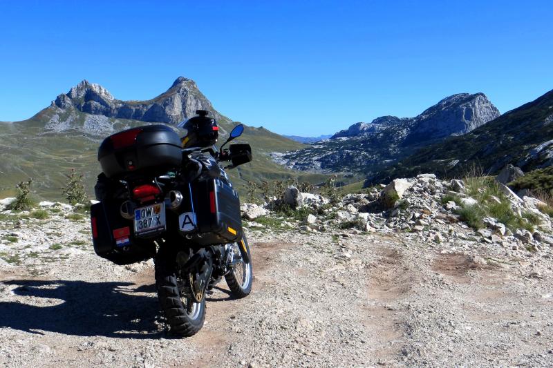

Hallo ADV 2012 !

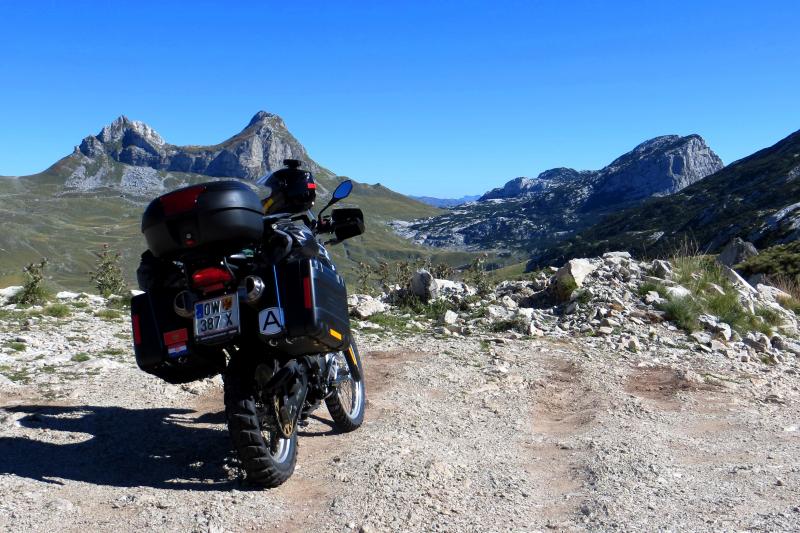

Karoo 3 Erfahrungen nach 6.000 km Balkan & Kreta ( 75% Asphalt - 25 % mittlerer bis grober Schotter/Sand/Felsuntergrund ):
Für einen Stollenreifen auf trockenem Asphalt manierlich, erlaubt ordentliche Schräglagen, gutes Einlenken nach kurzer Eingewöhnung, exzellenter, aber lauter Geradeauslauf bis 150 km/h. Wenns naß wird, Vorsicht ! Da liegt man ohne Vorwarnung schneller, als man es sich vorstellen kann!
Auf griffigem Sand&Schotteruntergrund, auf Fels guter Grip, auch steile und lose Schotterpassagen ( wie es sie in Albanien oder Montenegro, oder Kreta immer wieder gibt ) ein guter und berechenbarer Gefährte, schaufelt sich spurtreu durch tiefen Schotter. Je feuchter und weicher der Untergrund wird, desto weniger Grip, da ist dann ein echter Geländereifen gefragt.
Insgesamt ein guter Allrounder mit starken Abstrichen bei Nässe, Laufleistung hoch, ich hab nach 6.000 km noch mehr als 50% Profil drauf.

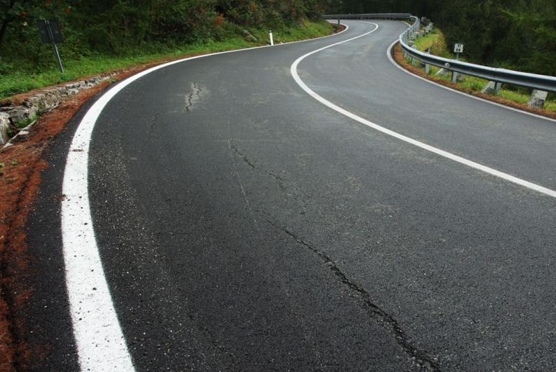

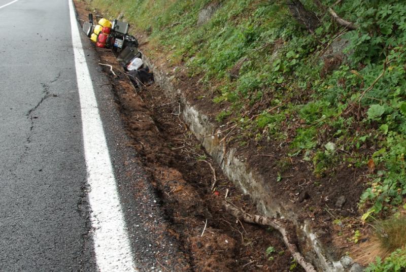

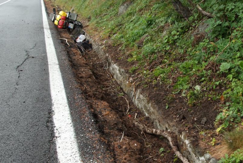

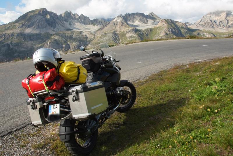

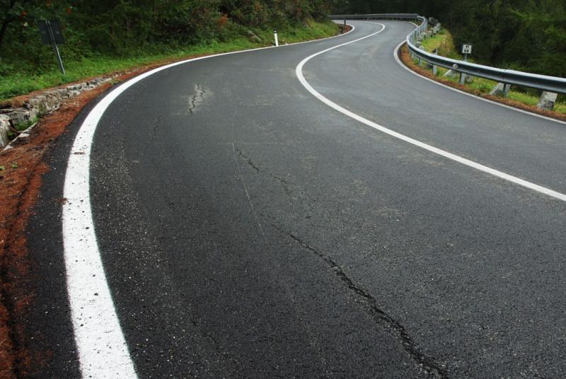

war mir, und bin mir auch jetzt noch, nicht sicher, ob mein Unfall Anfang Sept. in den Seealpen, etwas mit den Reifen zu tun hatte.
1200 GS, Karoo 3, Morgens gegen 10 Uhr, dunkler, rel. neuer, etwas rutschiger Asphalt. Begünstigt durch die Morgen-Nebel-Feuchte war die Fahrbahn in der leichten Linkskurve, wie ich später feststellte, etwas rutschig.
Geschwindigkeit ca. 70 Km/h, Vorderrad rutscht ohne Vorankündigung weg, geschmeidig und unaufhaltbar. Wir rutschen ca 10 Meter auf der Straße, dann in den grob gemauerten Straßengraben.
Der Gutachter stellte später am Motorrad Totalschaden fest. Glücklicherweise nicht am Fahrer. Dank ordentlicher Schutzkleidung mit Rückenprotektor, nur Prellungen und leichte Handverletzung.
Der Karoo 3 hat sich am Tag vorher, bei trockener Straße, über 300 Km Schnellstraße, und 300 Km Passstraße von seiner besten
Seite gezeigt. Leicht schmierige, feuchte Fahrbahn mag er aber wohl nicht.

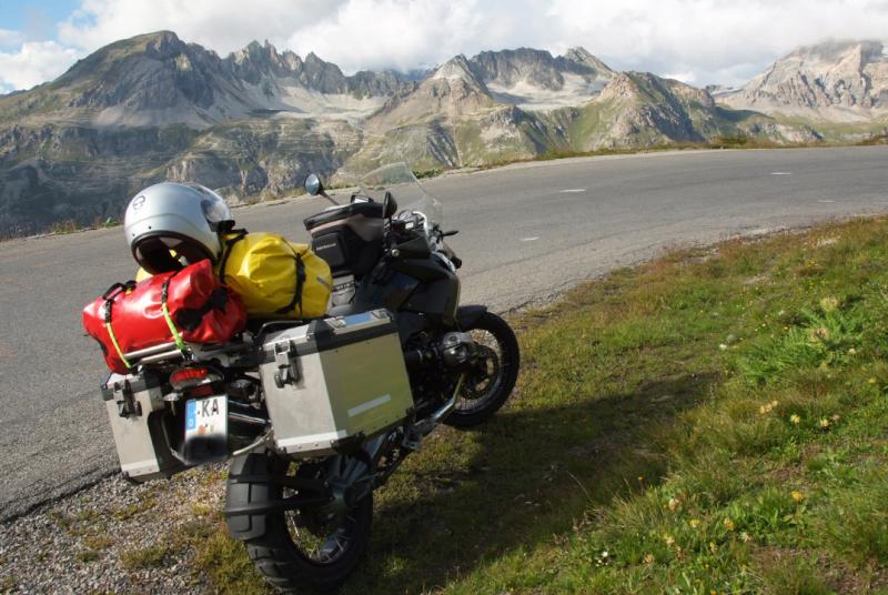

Mit einem Leihmotorrad 1200 GS mit TKC bereift, hatte ich dann noch 5 Tage, auf Schotter und Straße, in einer Gruppe, nur noch höchst angenehme Erlebnisse. (Seealpen Enduro-Reise war von Enduropark Hechlingen – Organisation und Ausführung war perfekt. Nicht billig, aber jeden €uro wert)! Auf der Anreise, bei der der Unfall geschah war ich alleine unterwegs.
