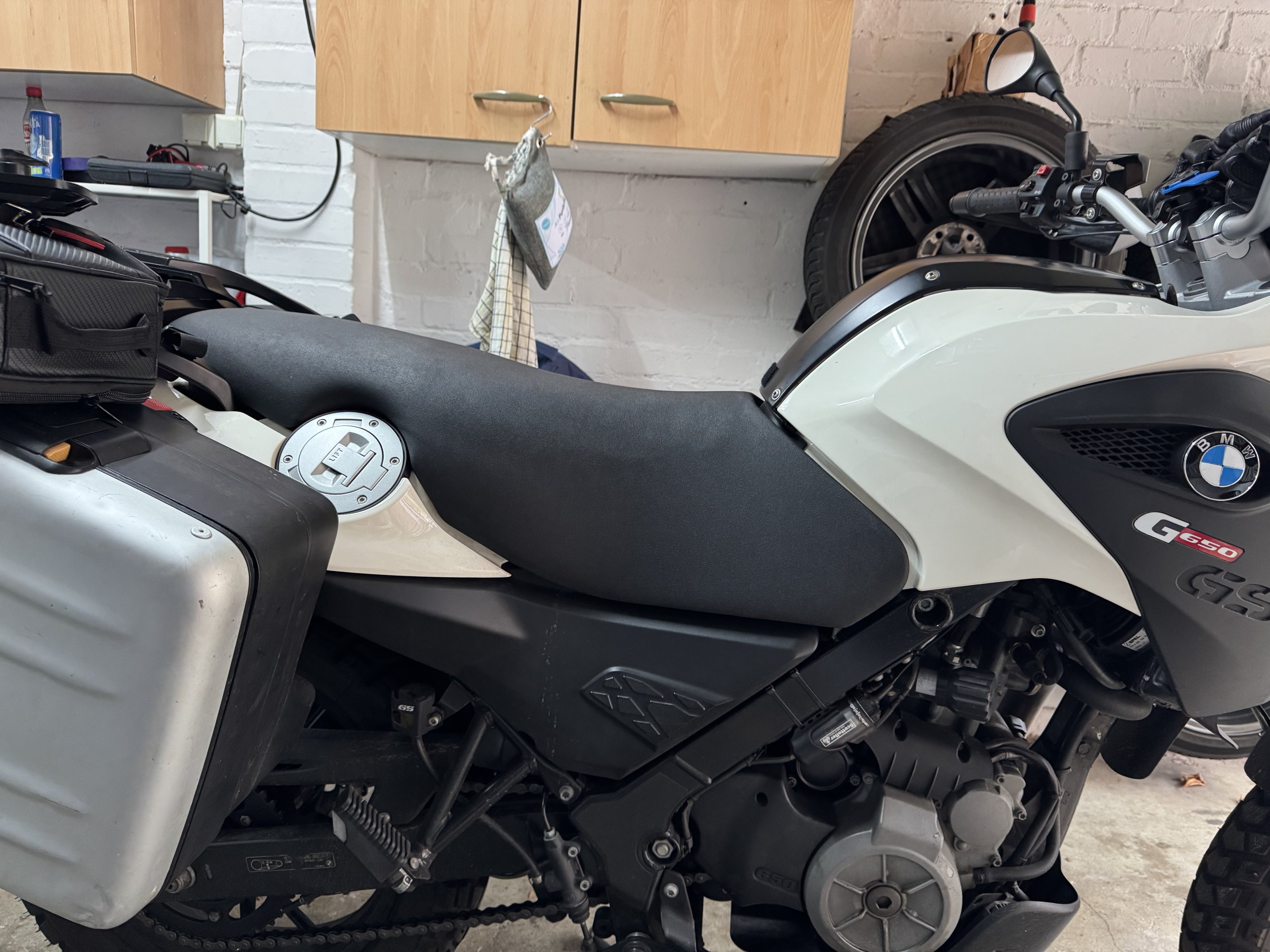

Ein schönes Projekt habe ich gerade abgeschlossen, zwei andere warten noch…

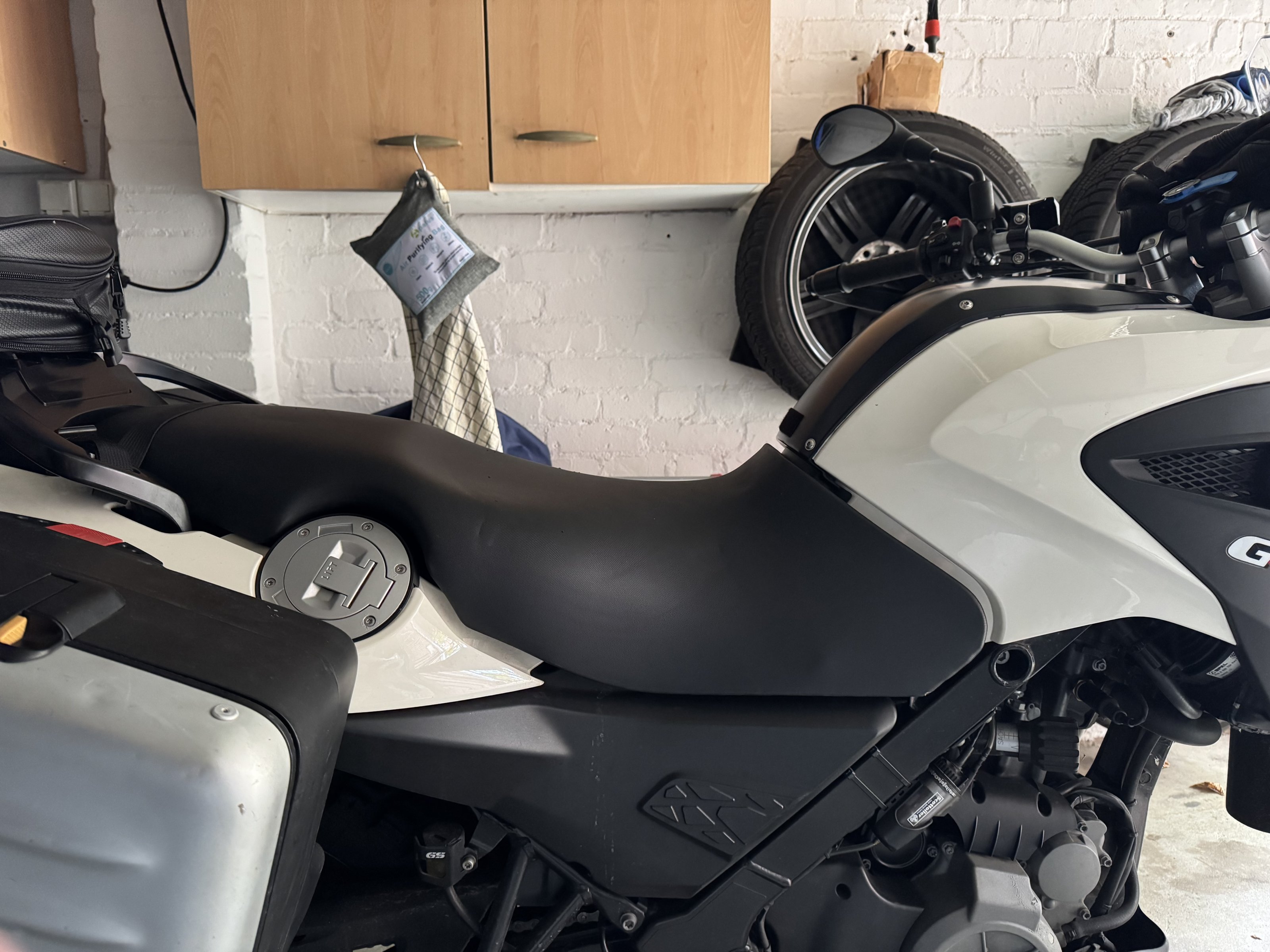

Vor ein paar Wochen habe ich mir eine deutlich mehr aufgepolsterte Sitzbank gekauft, nun sitze ich noch mal ganz anders auf der Maschine - prima!
Vorher:
Nachher:
Macht wirklich richtig was aus!

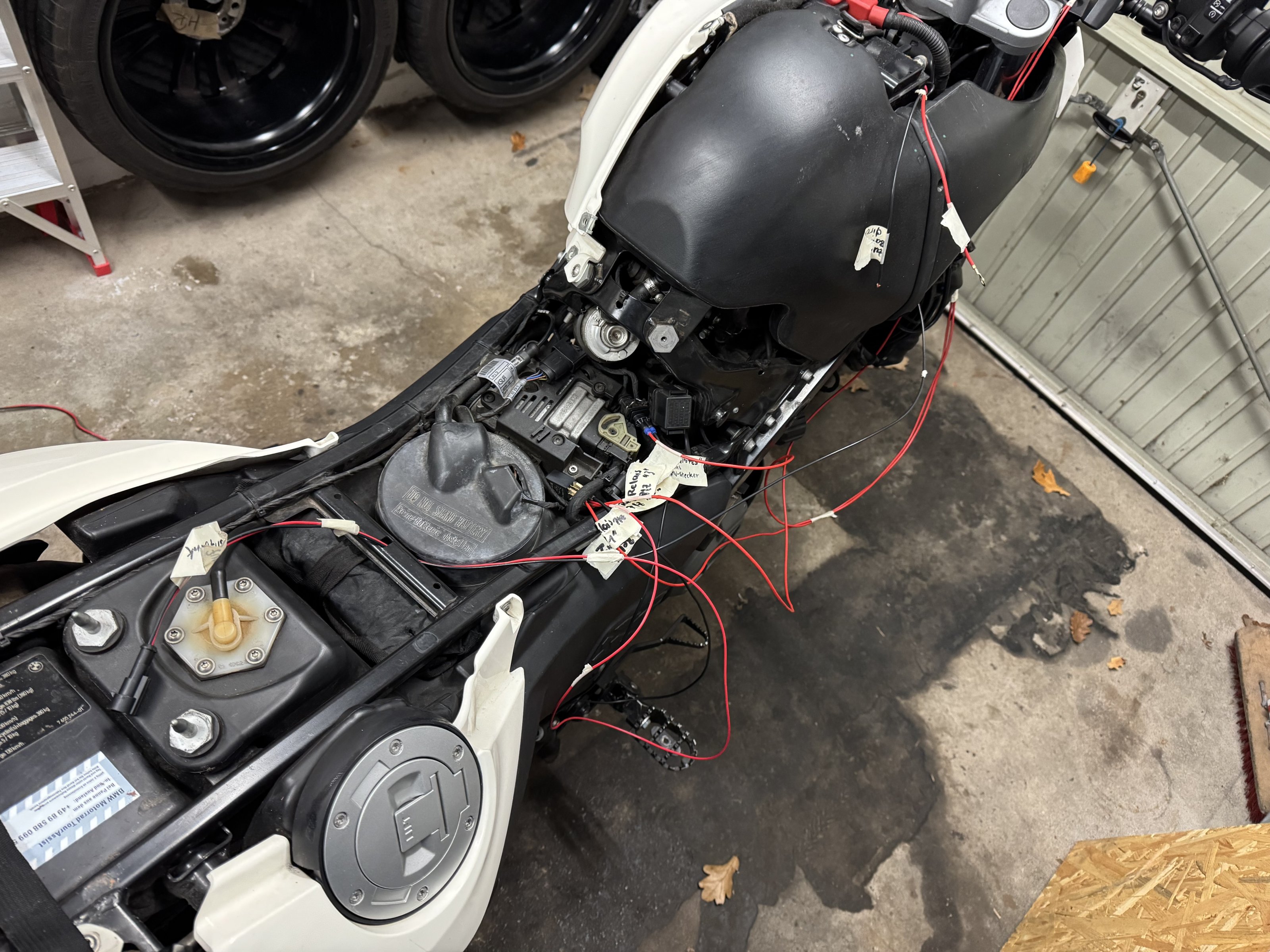

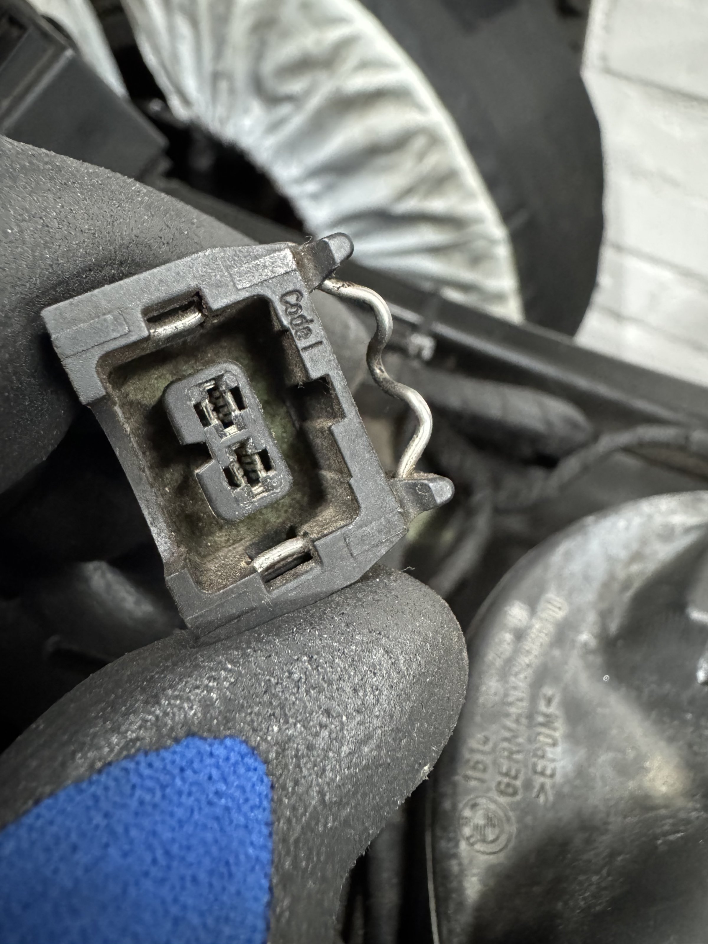

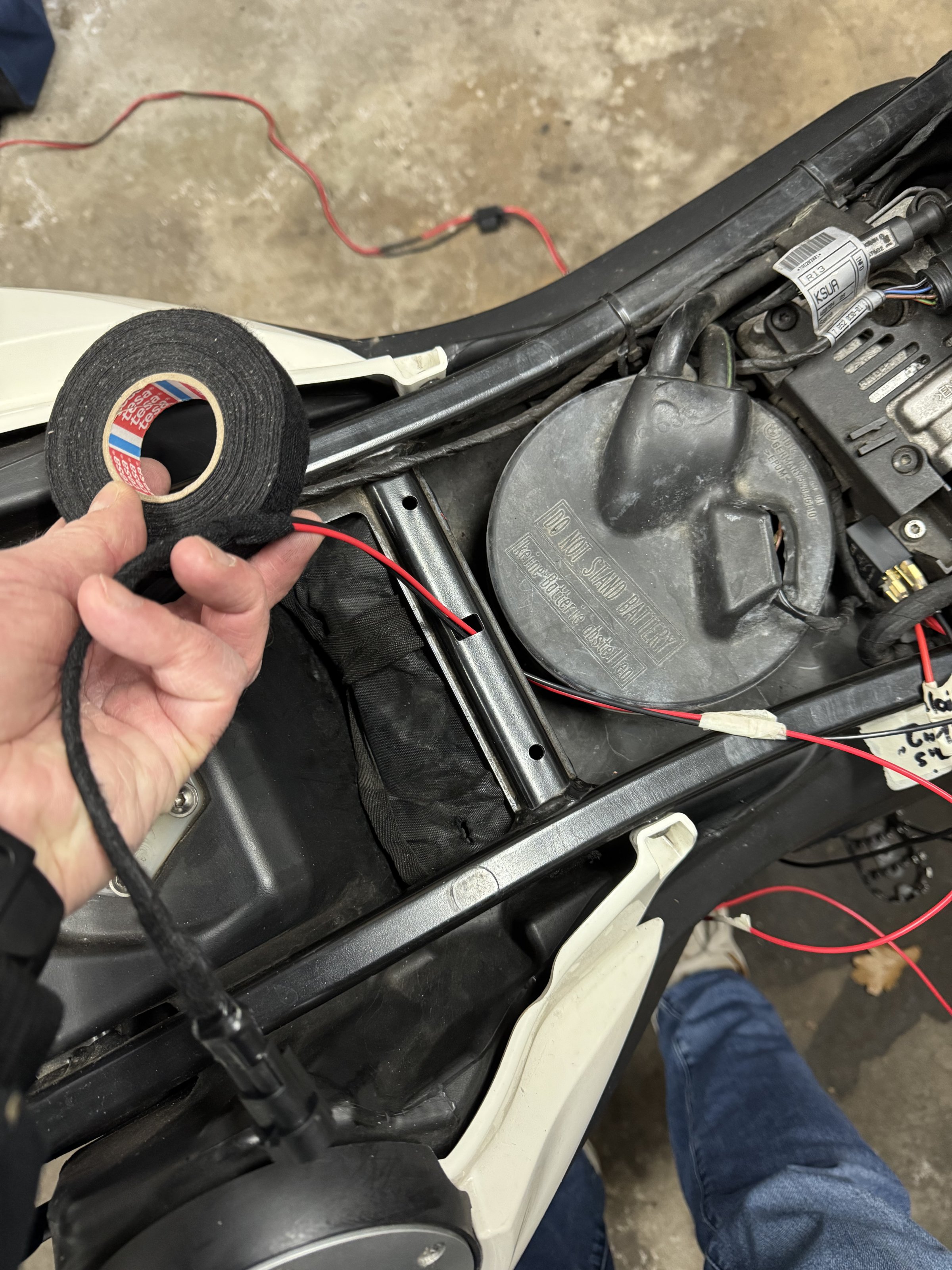

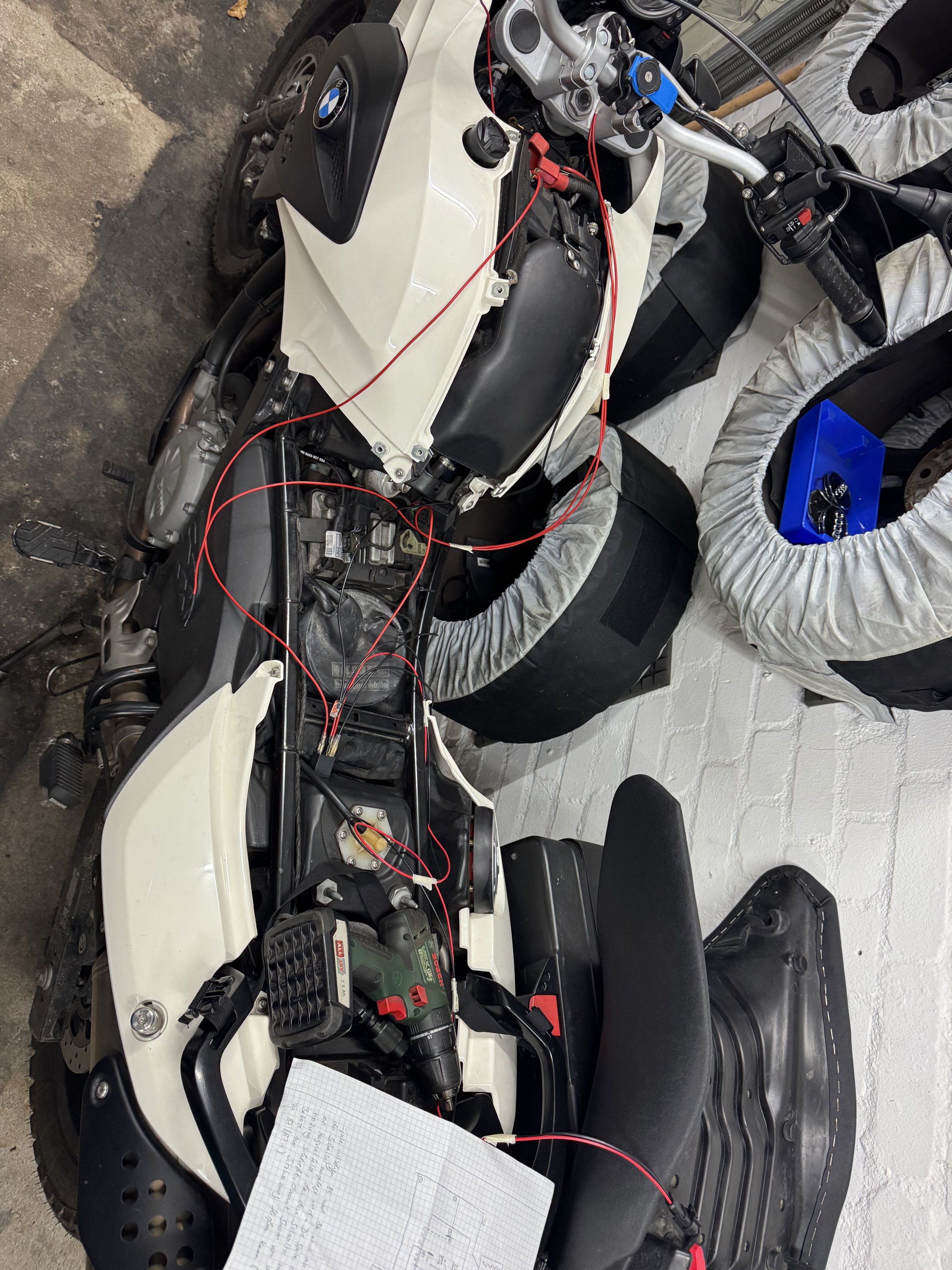

Und da ich die Sitzbank gleich mit Sitzheizung habe ausstatten lassen, musste die natürlich auch noch angeschlossen werden. Mit Anschluss ans Zündungsplus und Relaisschaltung wollte da also auch noch ein Kabelbaum gebaut werden.
Funktioniert einwandfrei und macht den Allerwertesten schön warm, wird aber auch nicht zu heiß.

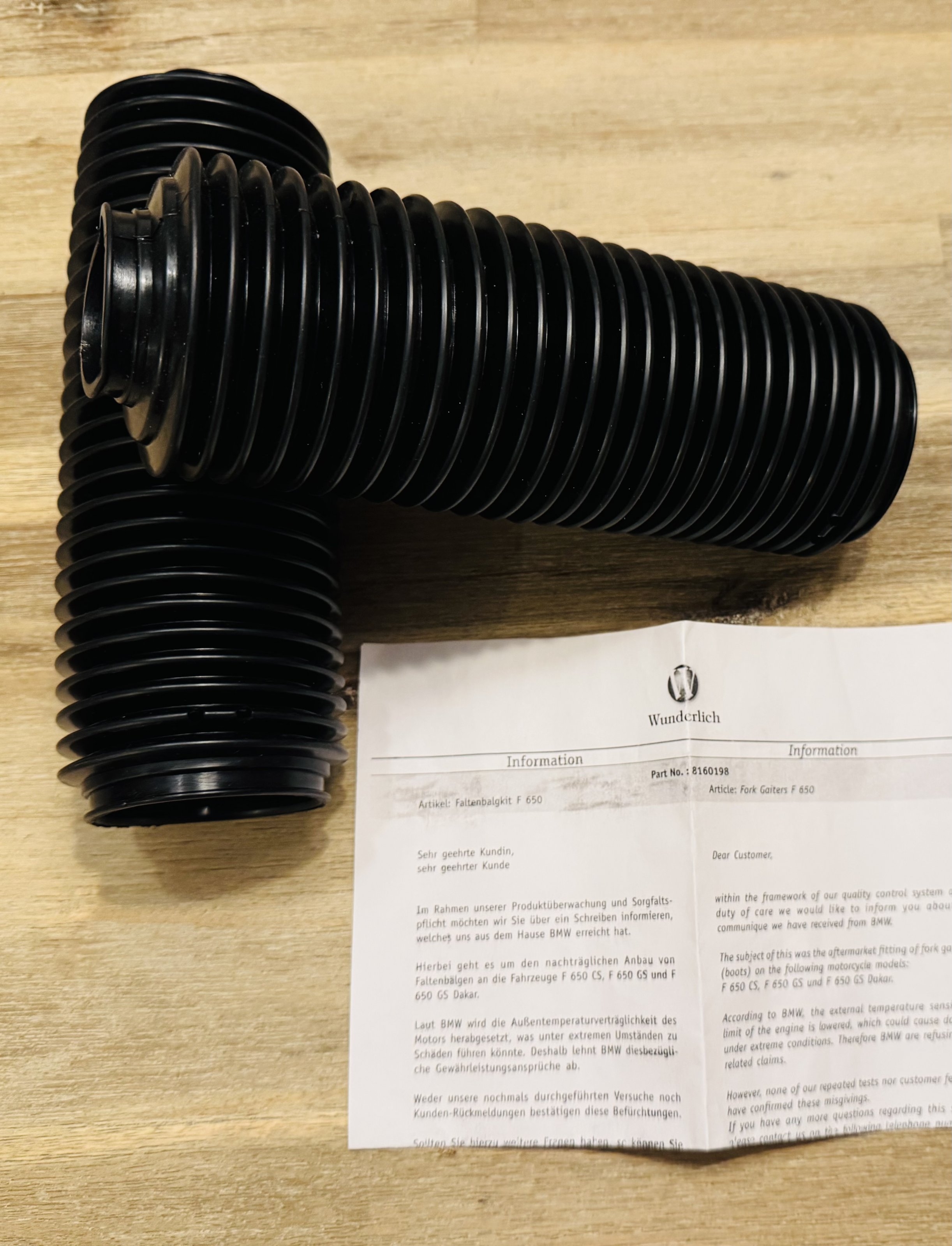

Und auch ein paar Gabelboots von Wunderlich werden noch ihren Weg auf die Gabel finden. Ggf. nach einem frischen Gabelservice…

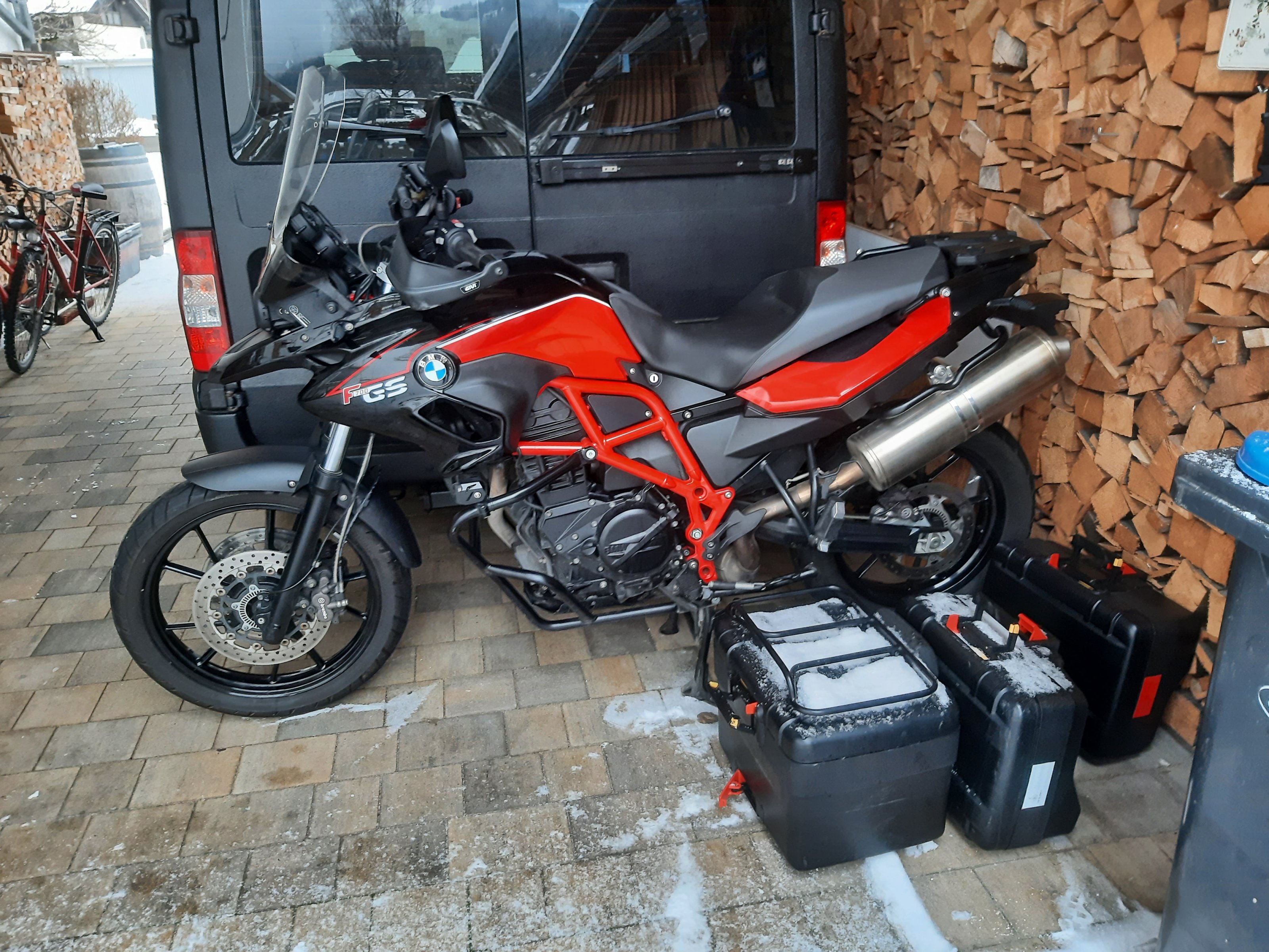

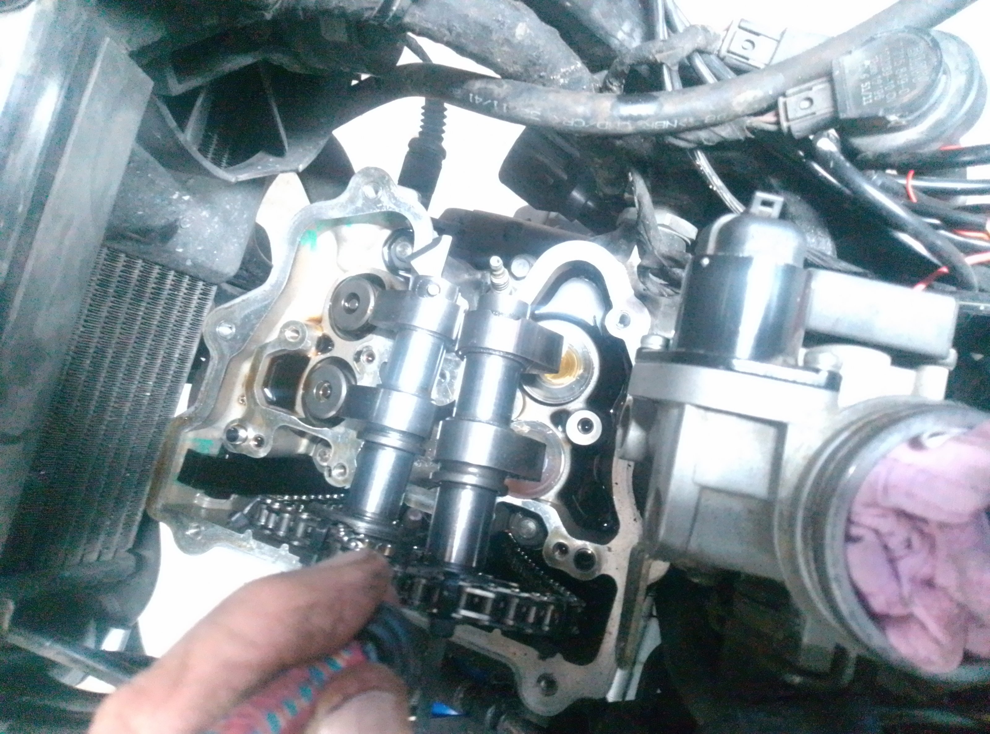

Bin auch grad am Basteln... Auslassventile müssen nun nach 70.000 km eingestellt werden, das Ventilspiel ist zu klein. Einlass ist noch gut in der Toleranz.
Nach Reparaturanleitung der BMW-RSD hab ich die Nockenwellen nicht heraus bekommen. Erst das Demontieren der Schraube vom Steuerkettenspanner hat geholfen.
Bestes Video dazu:
- ab 8.00min
Da wird auch gezeigt das man mit Gummi die Steuerkette nach oben abspannen soll. Perfekt.
Nja, und wenn die Karre schon mal so steht... Ölwechsel, Luftfilter, Zündkerzen, Gabelservice, Kühlflüssigkeit, Schwingenlager, Reifenwechsel.
Schönen Advent allen 650er-Treibern!

@Robi650 : Klasse Video - danke!
Die Nocken (zumindest nach dem, was ich auf dem Bild erkennen kann) sehen ja noch super aus - top!

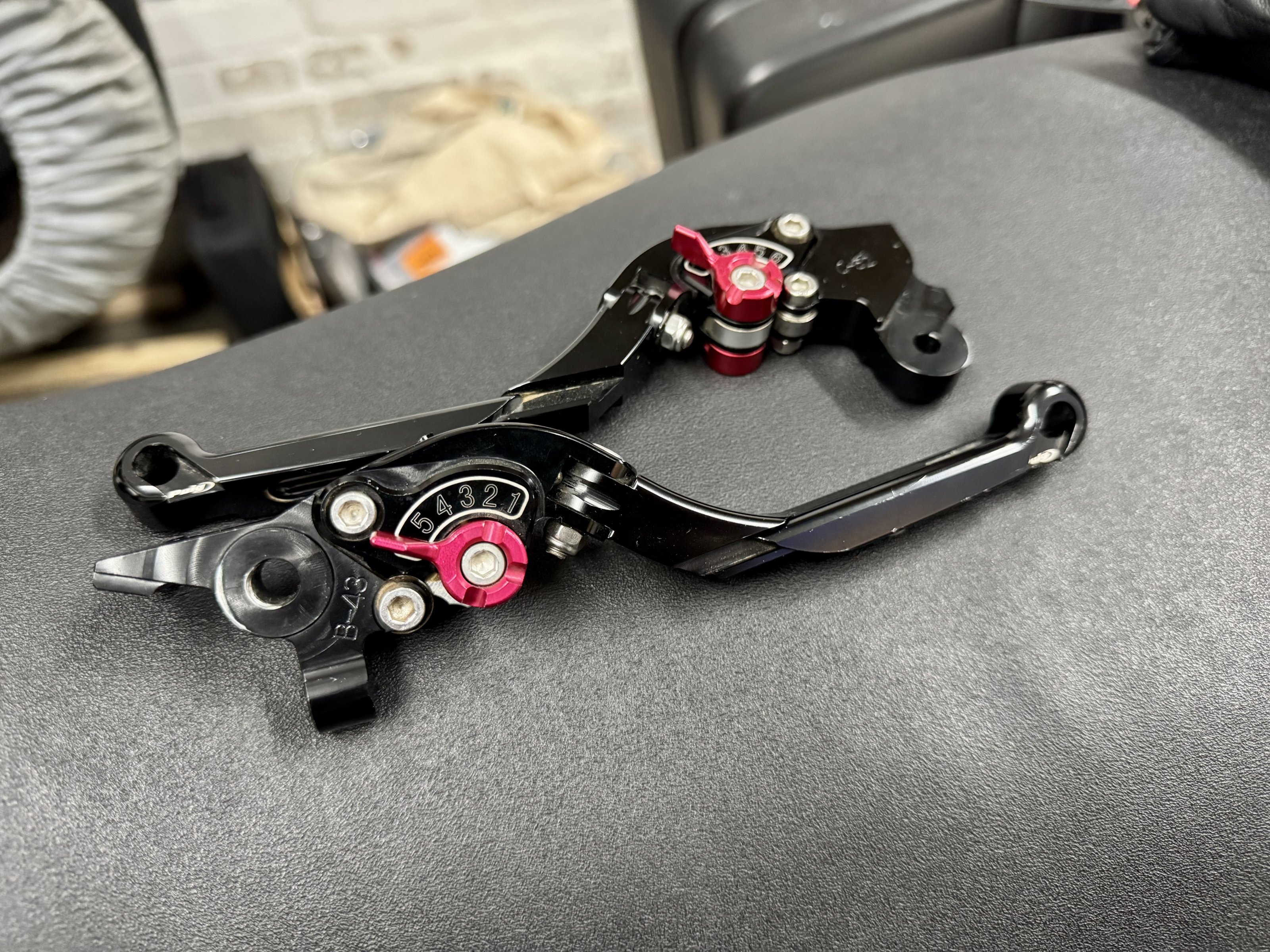

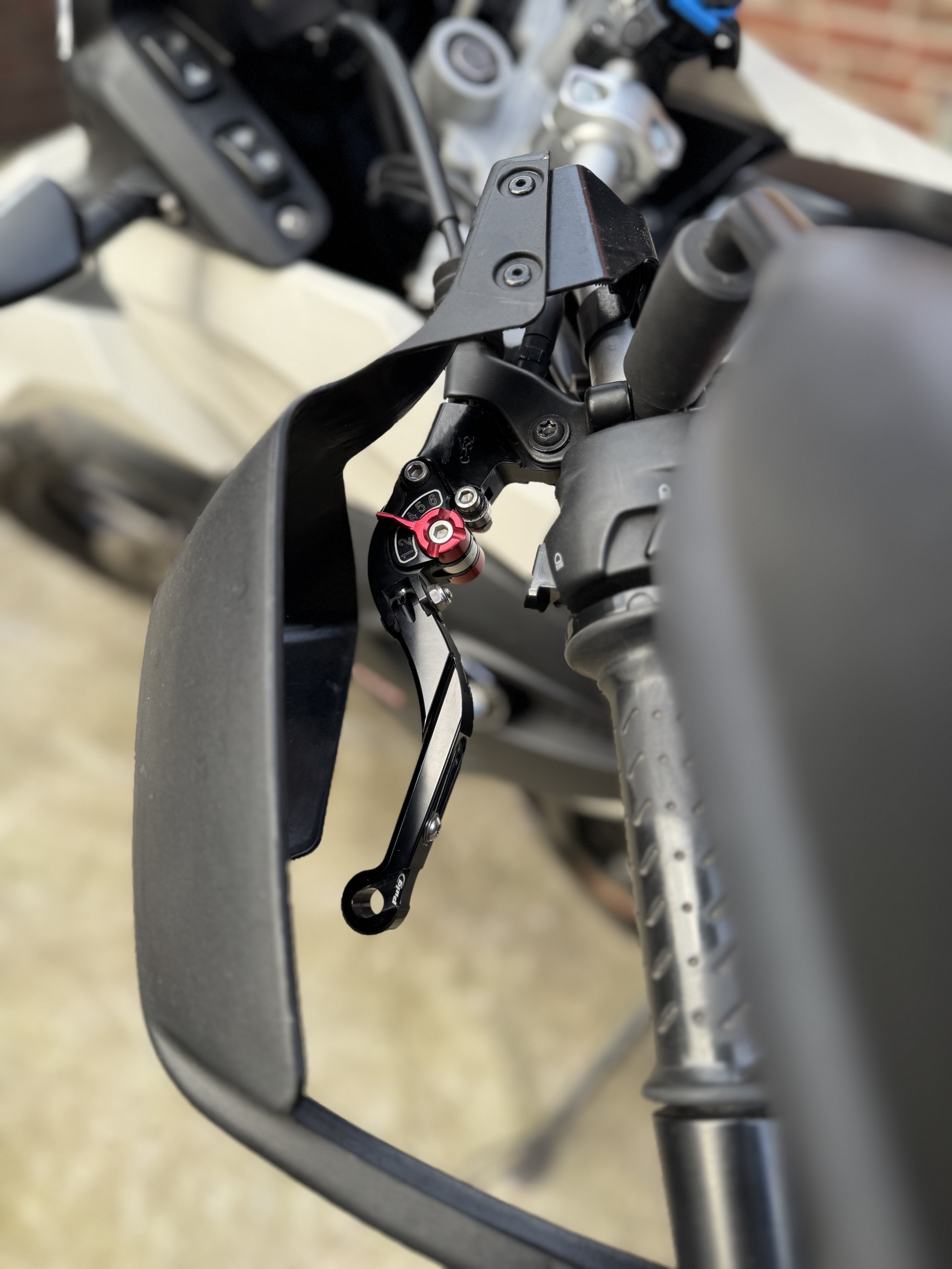

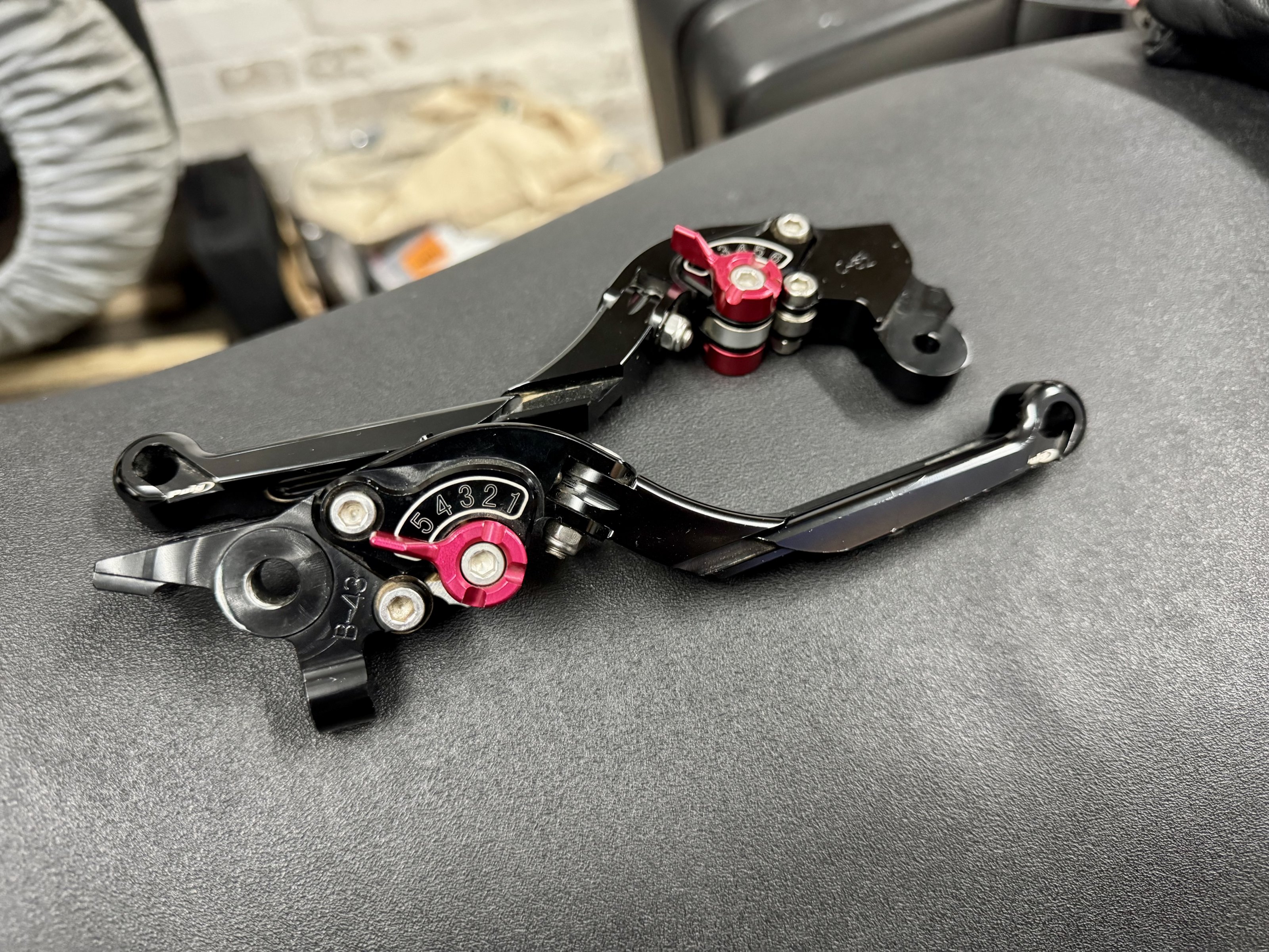

Ich hab auch noch etwas gebastelt, es gab ein paar Puig Hebel für meinen Renner…natürlich mit korrektem Gutachten/ABE.

Mega, diese Hebel sind ja im Vergleich zu den Originalen eine kleine Offenbarung!
Fährt sich toll damit, super 🤩

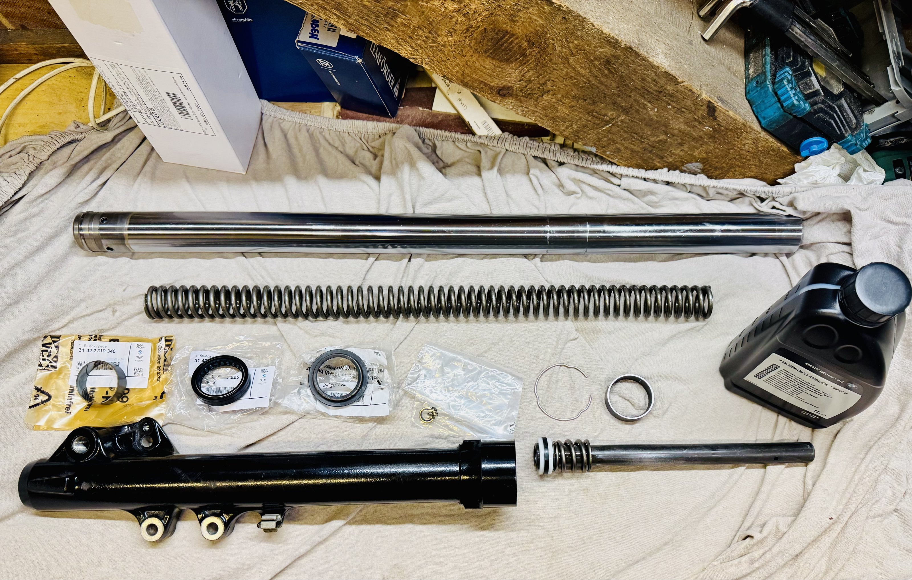

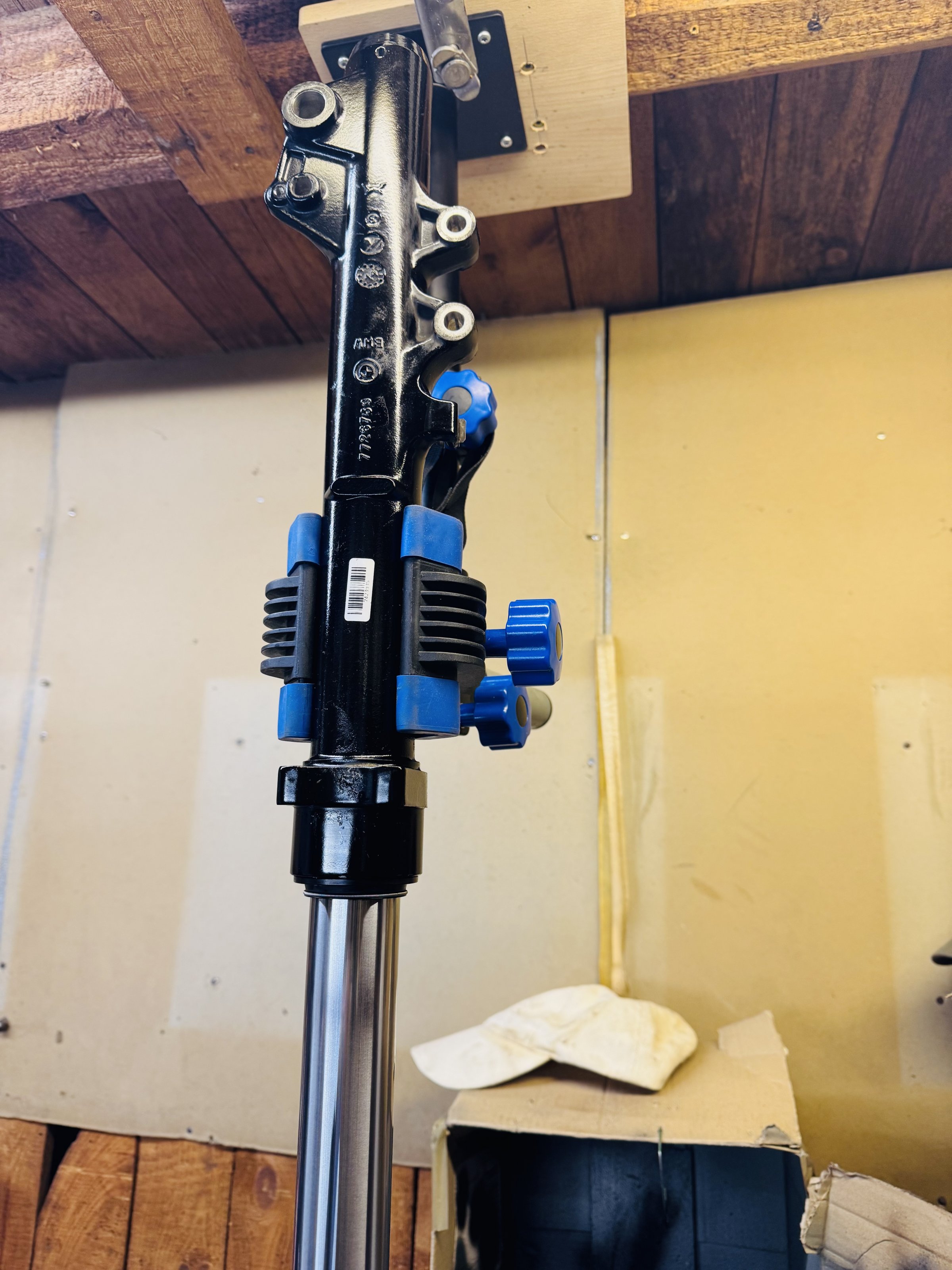

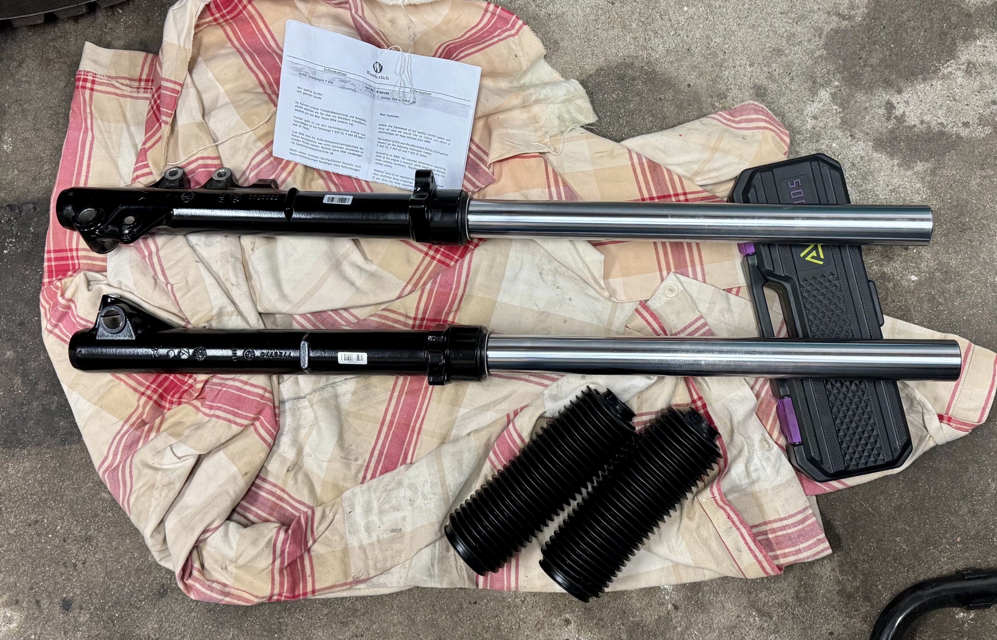

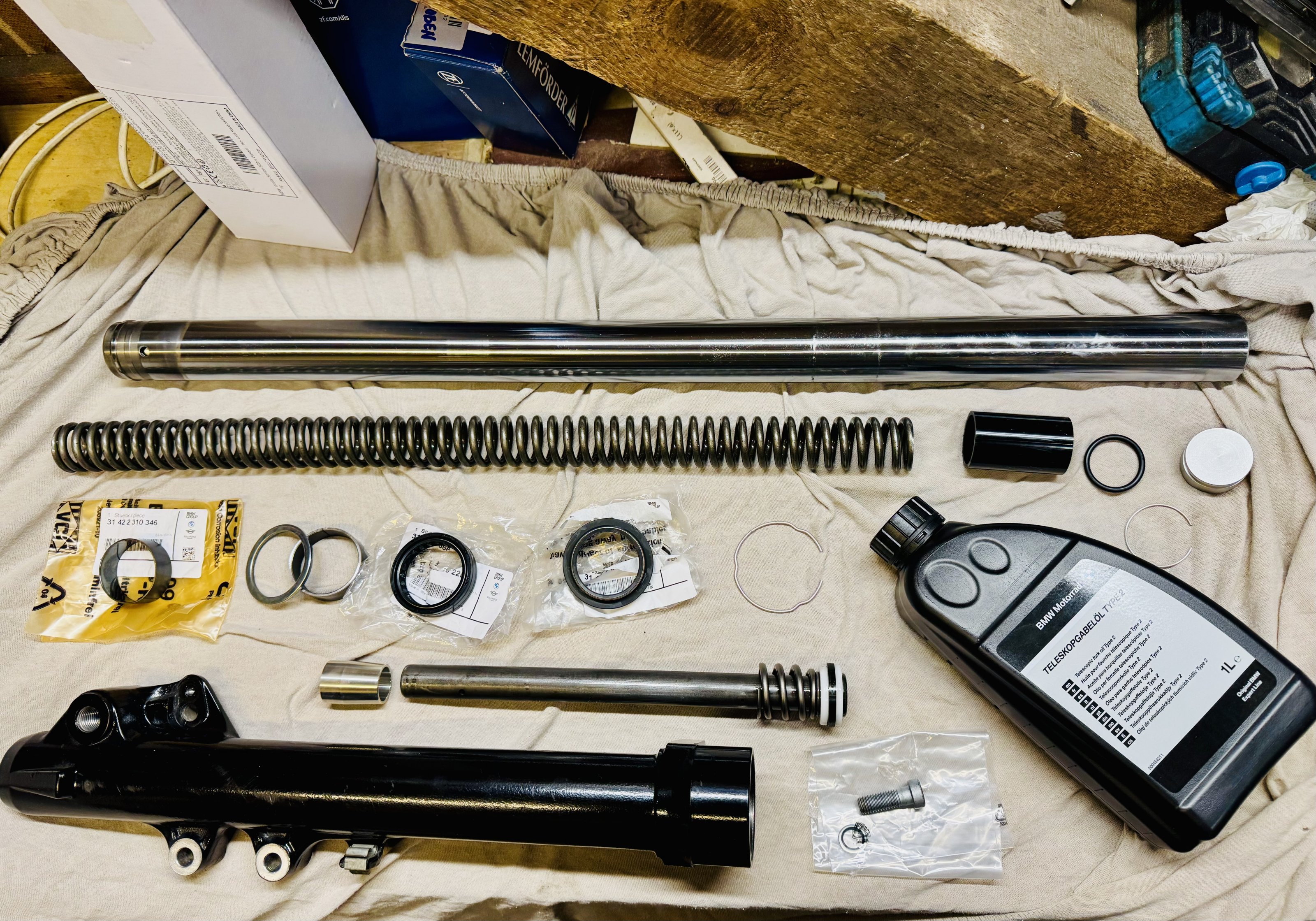

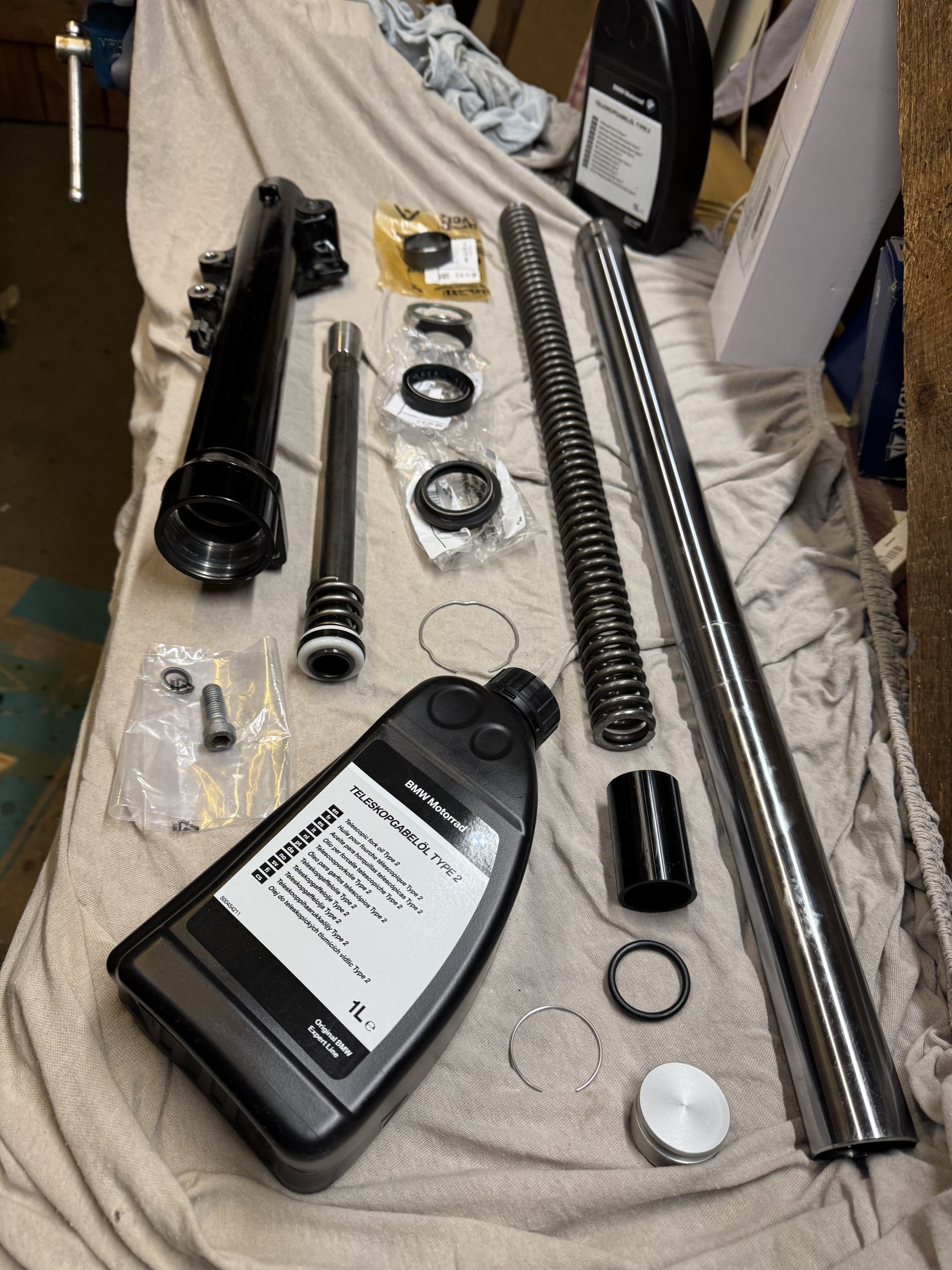

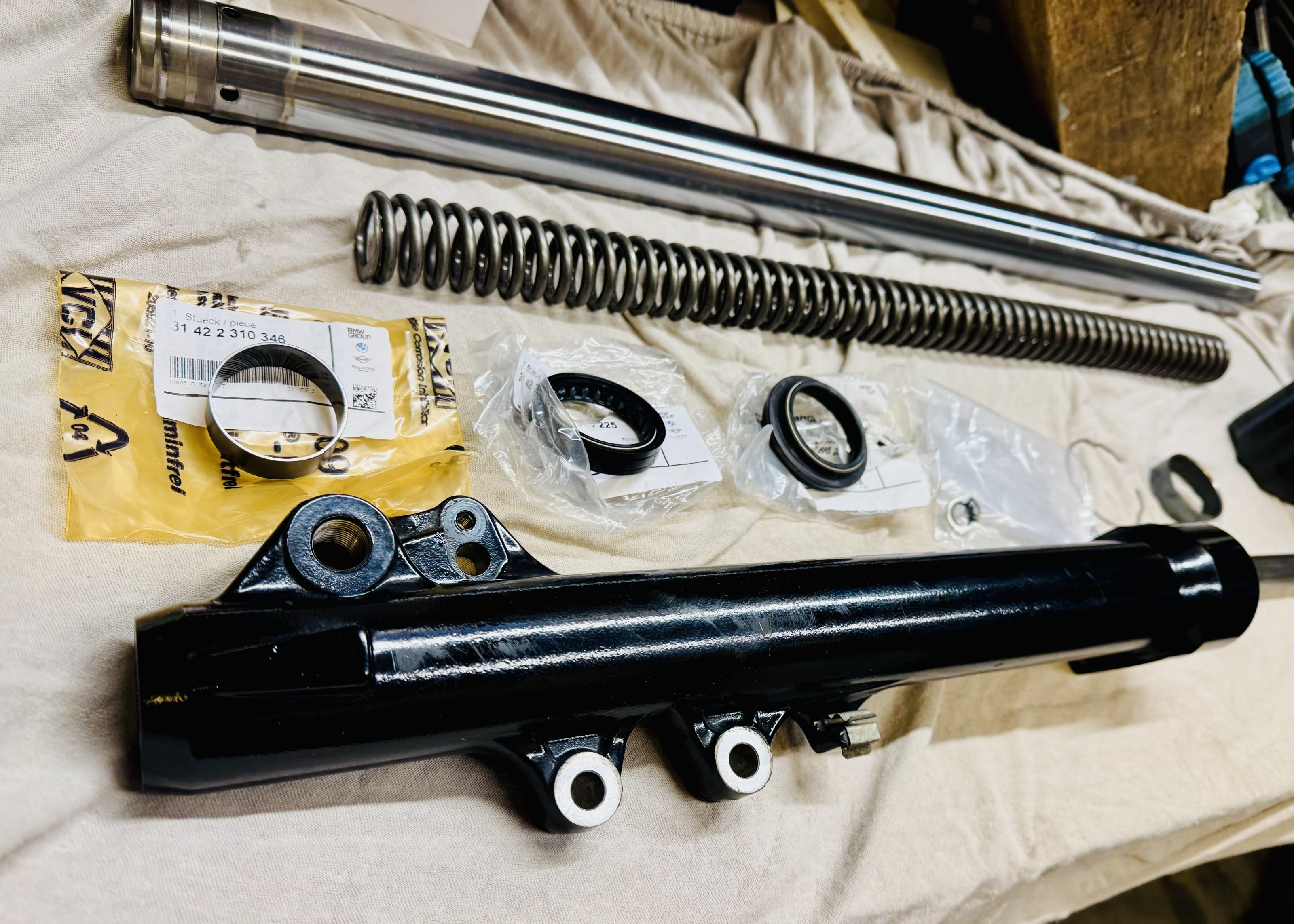

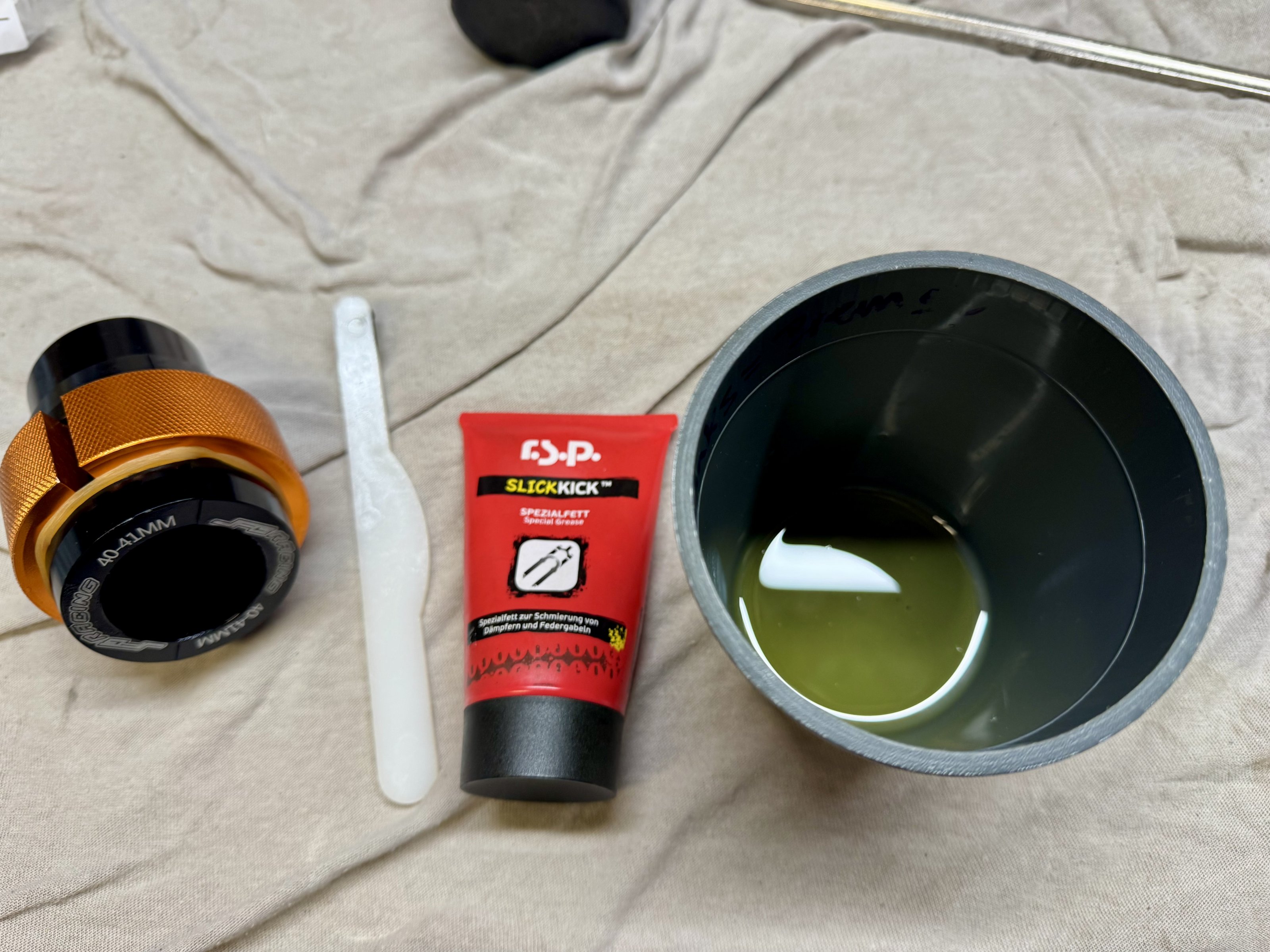

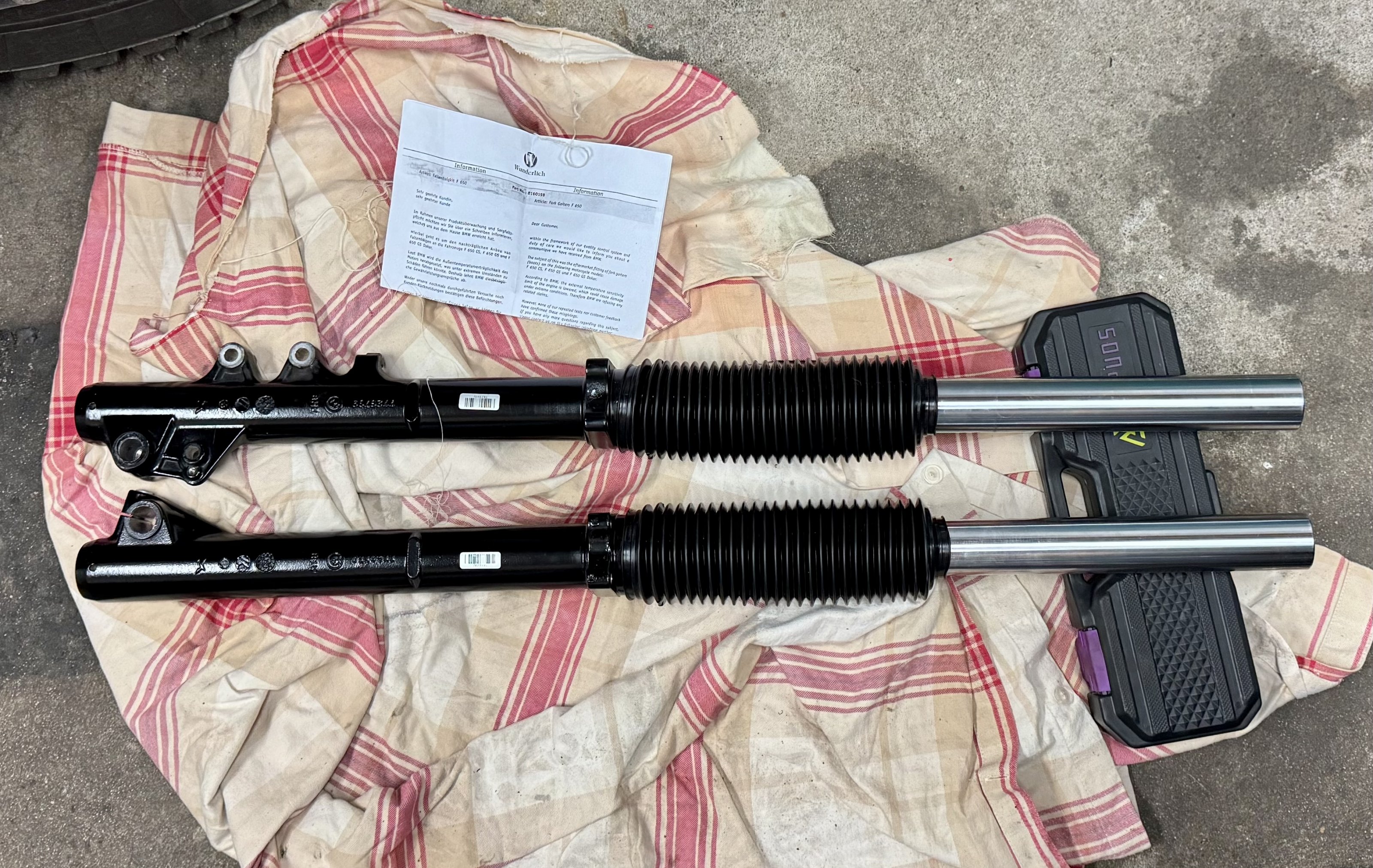

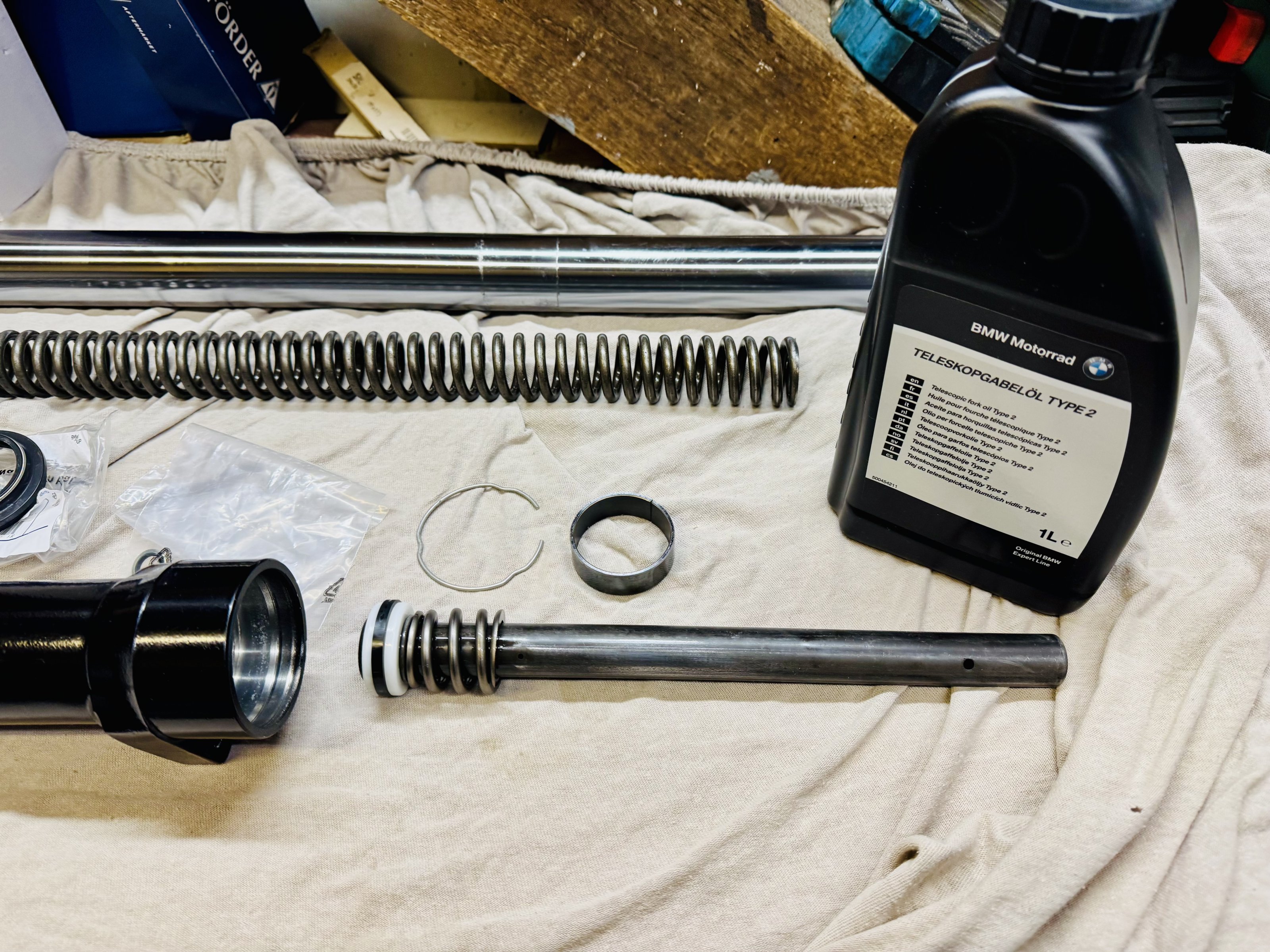

Wenn nicht jetzt, wann dann…der Schnee hat den Norden fest im Griff. Zeit die Mopete zu warten.

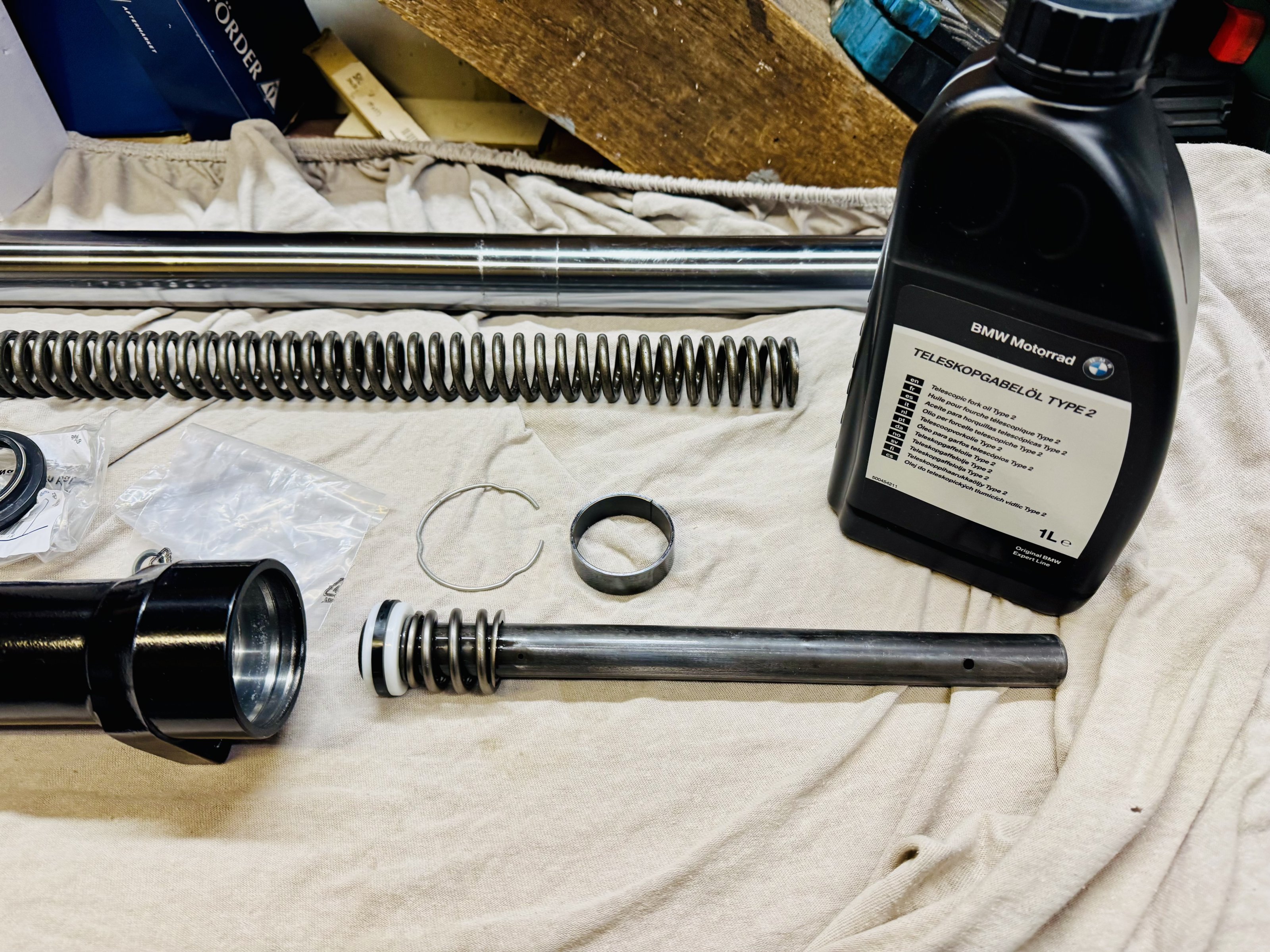

Alle Teile von BMW bestellt…. für einen Gabelservice. Neue Buchsen, neue Dichtungen, neue Sicherungringe, natürlich neues Öl, und, und, und…
Ein paar Utensilien zum installieren:
Und fertig, Befüllung folgt noch, nach Werkstatthandbuch.
Schönes Wochenende!

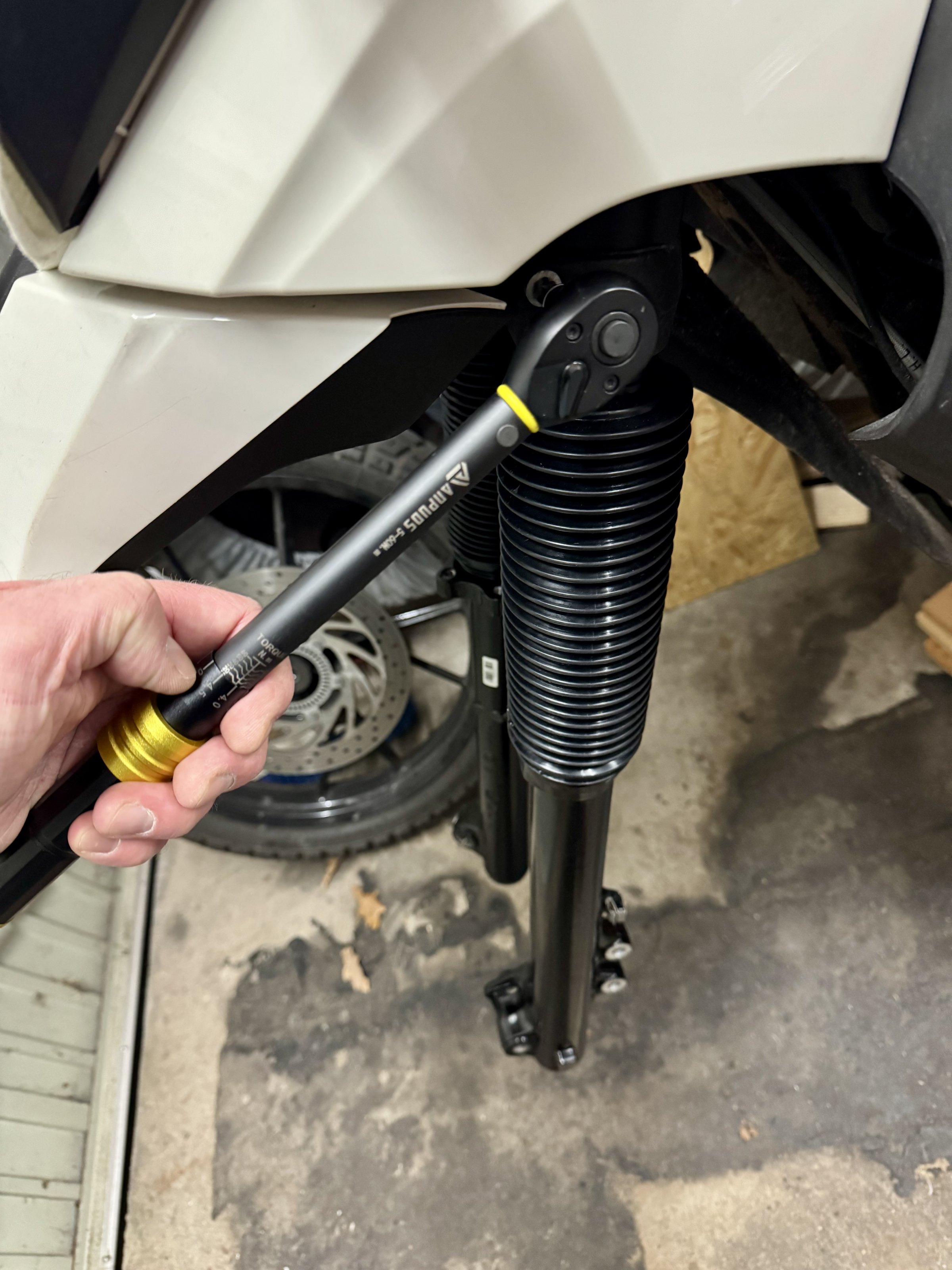

So, fertig wieder eingebaut, mit ein paar Boots.
Brav mit 19NM wieder angezogen.

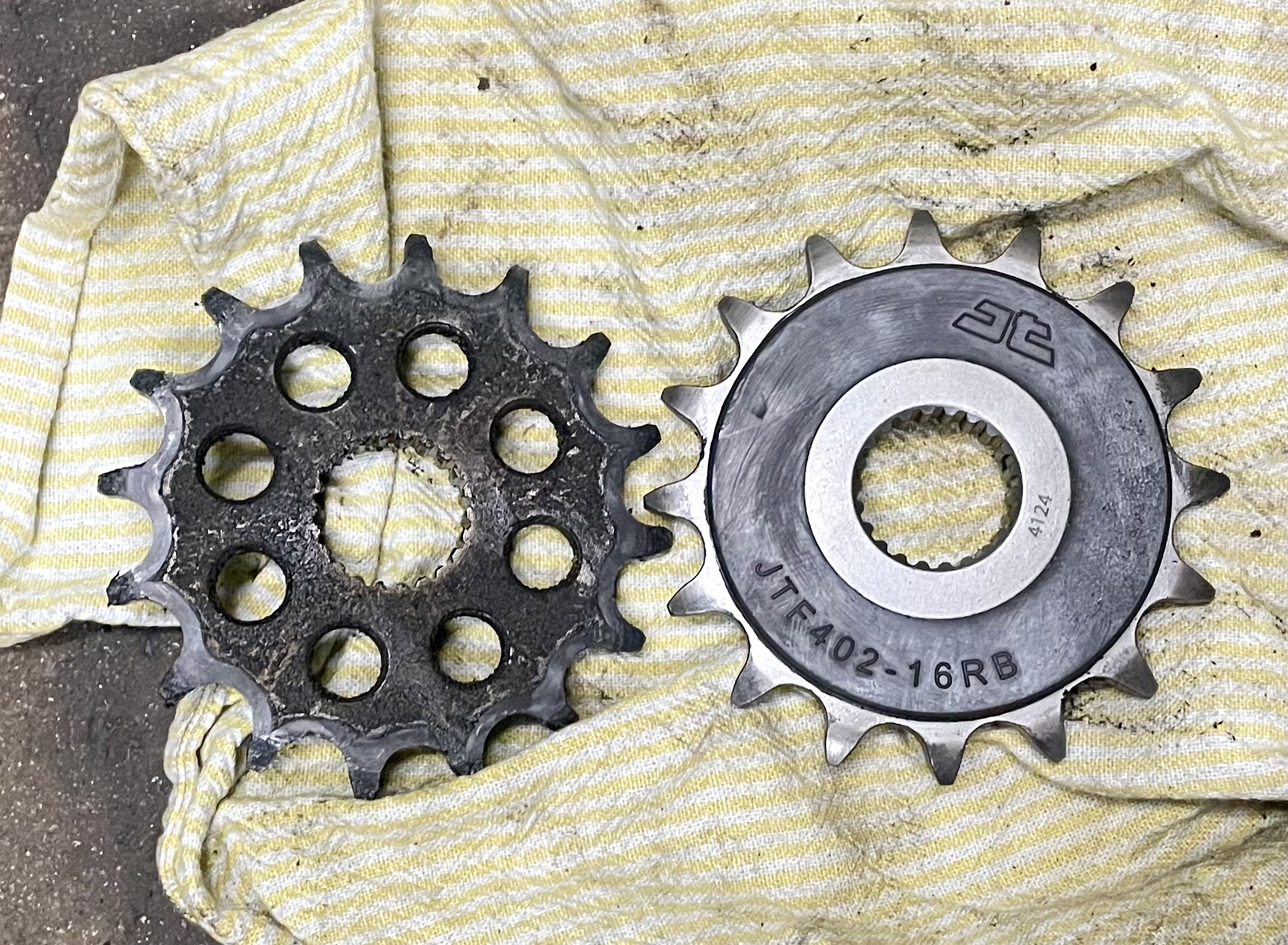

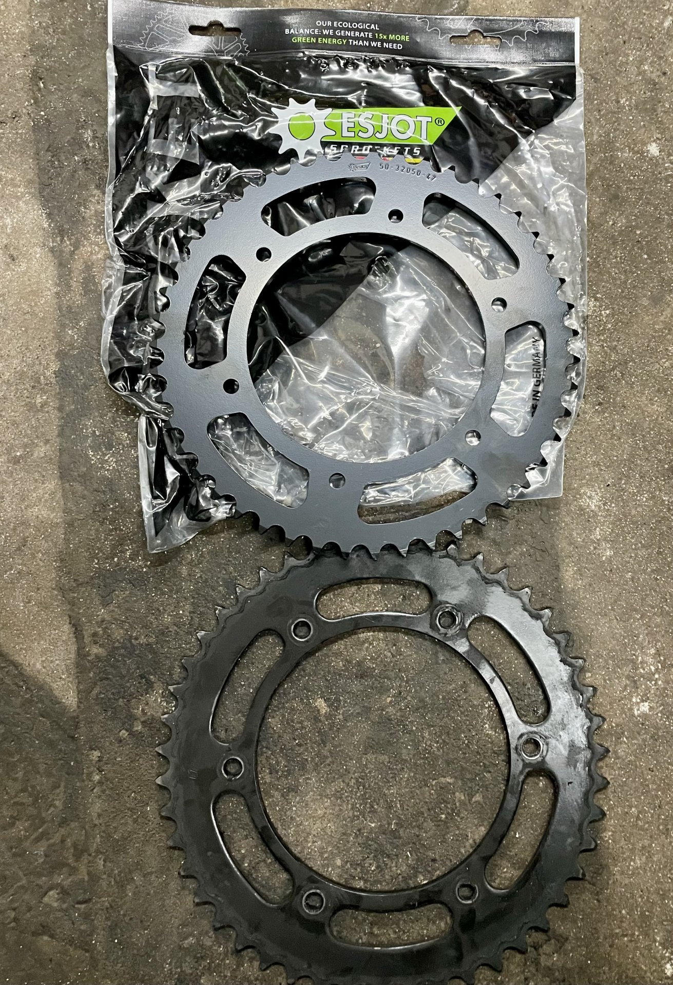

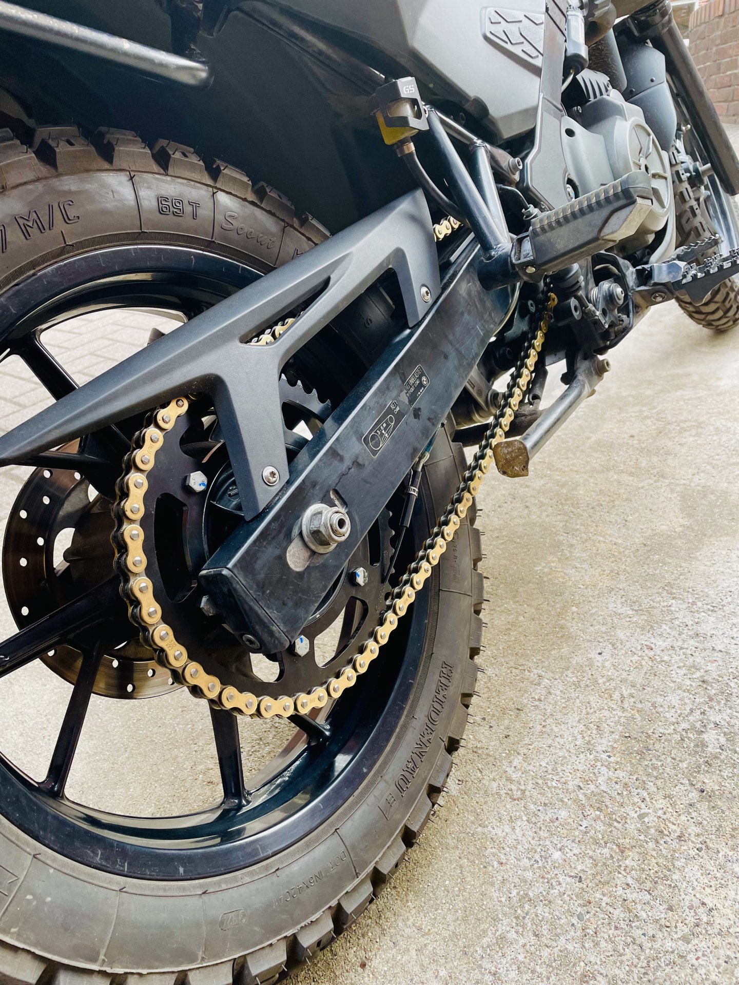

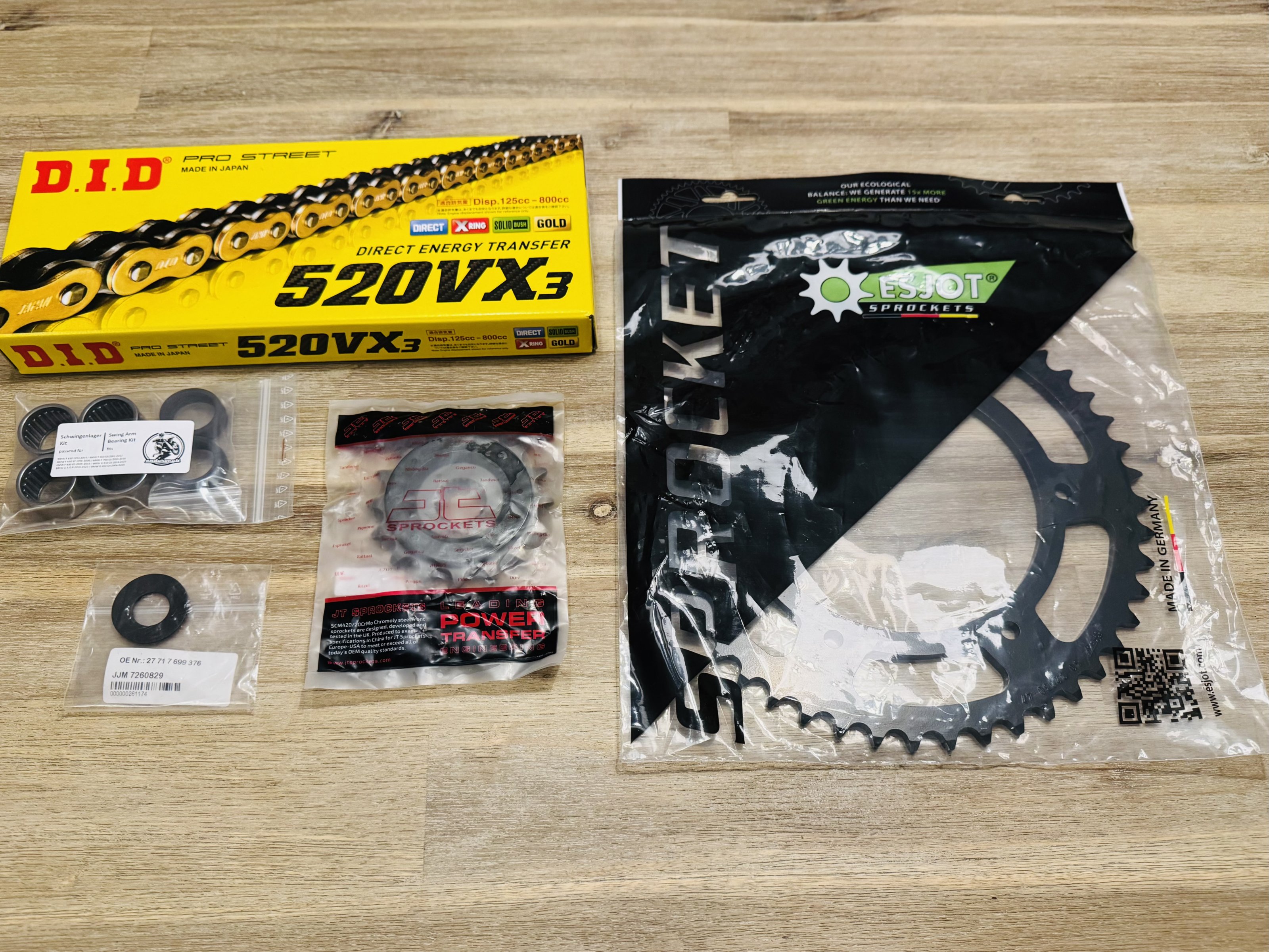

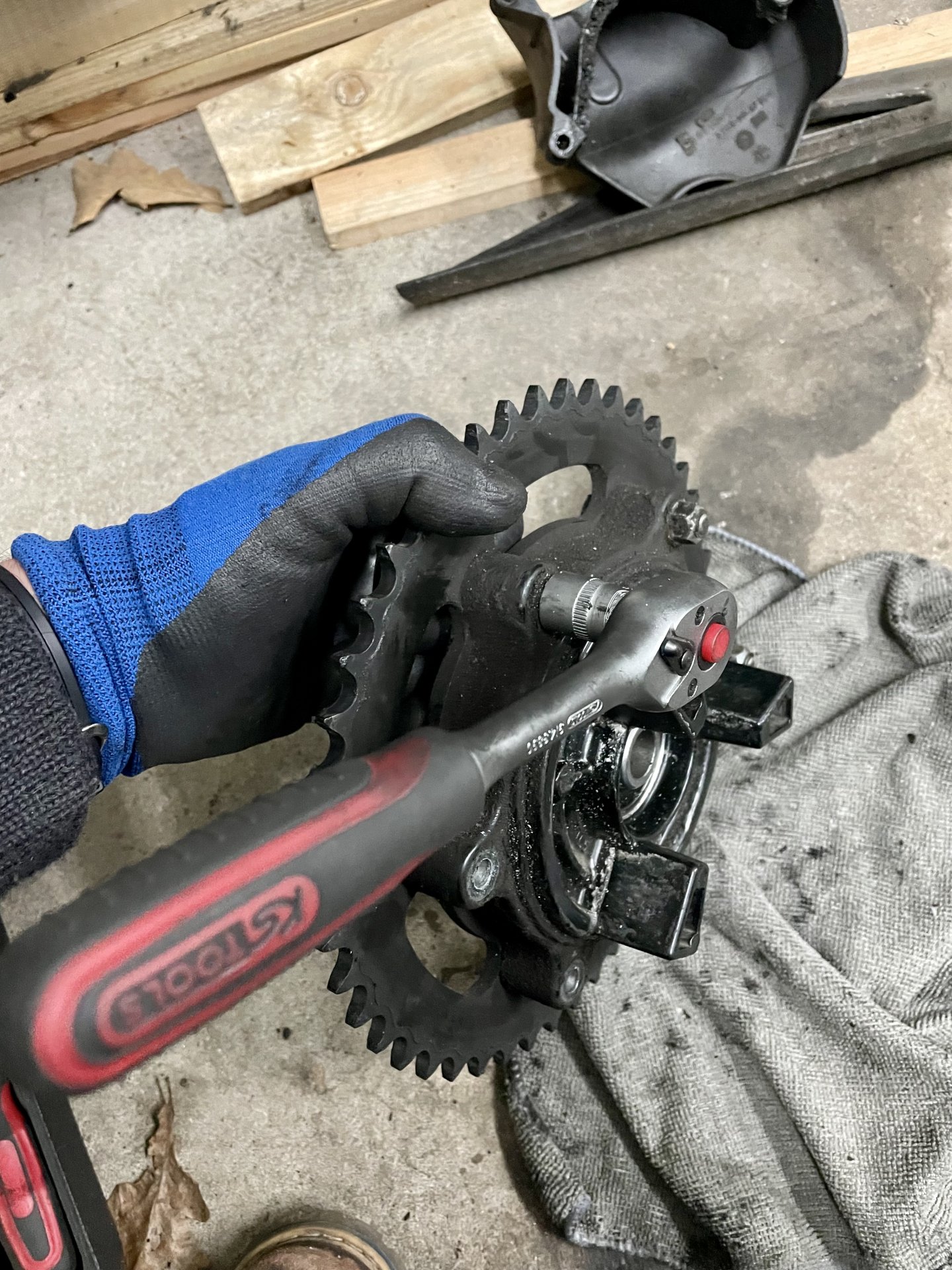

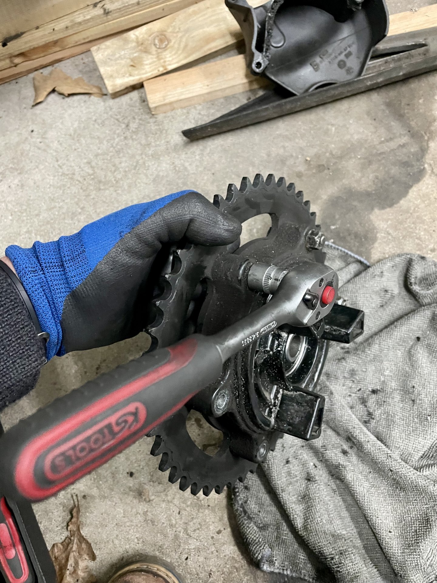

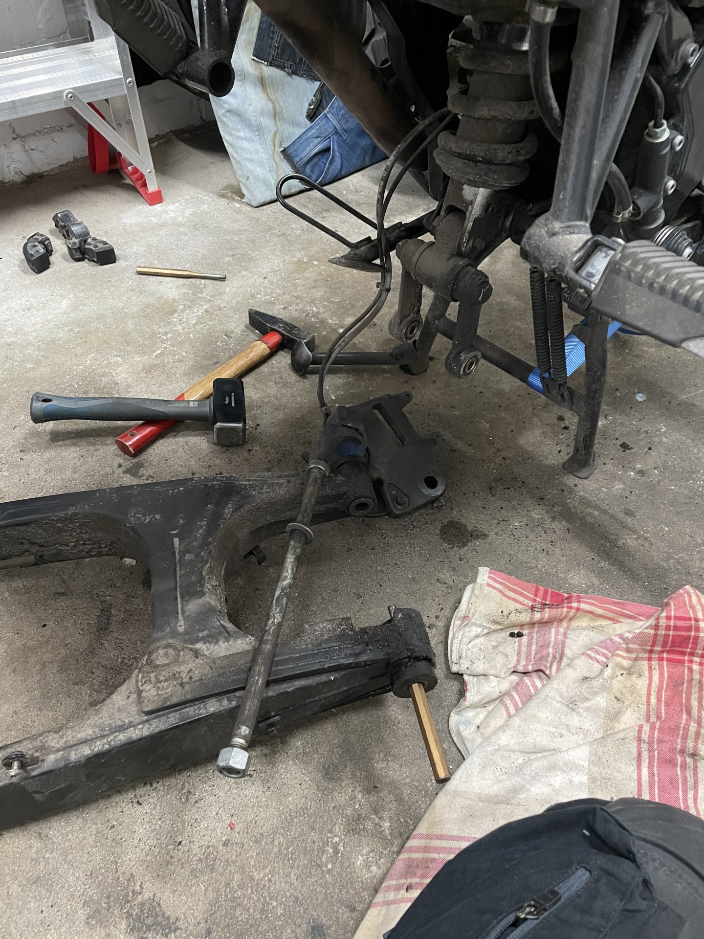

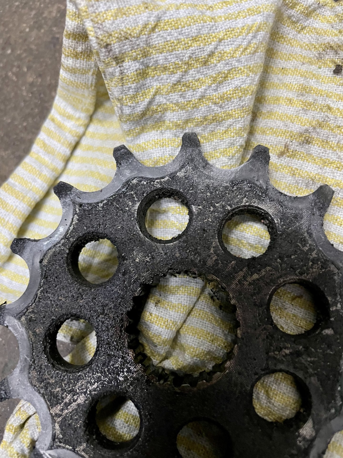

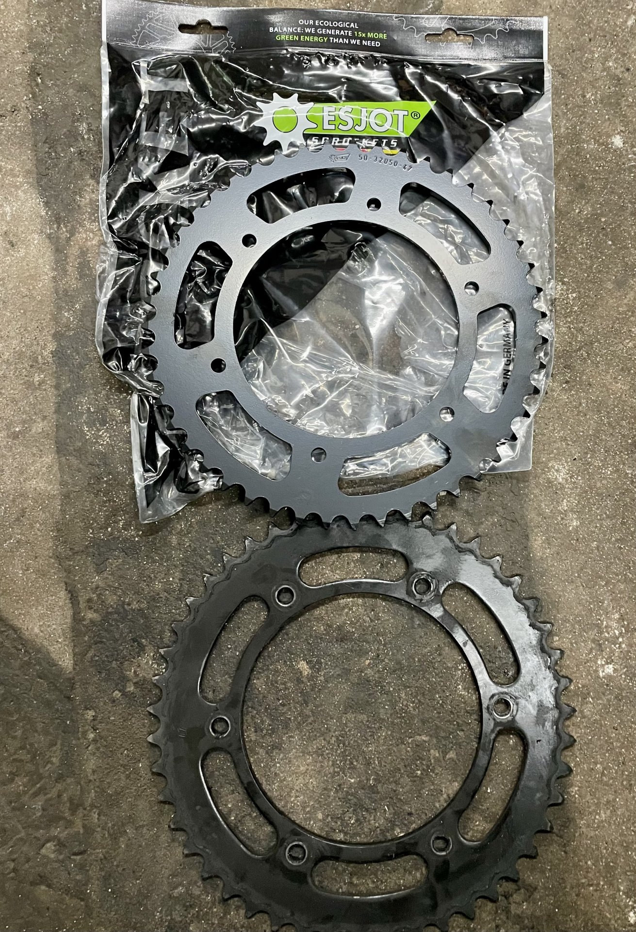

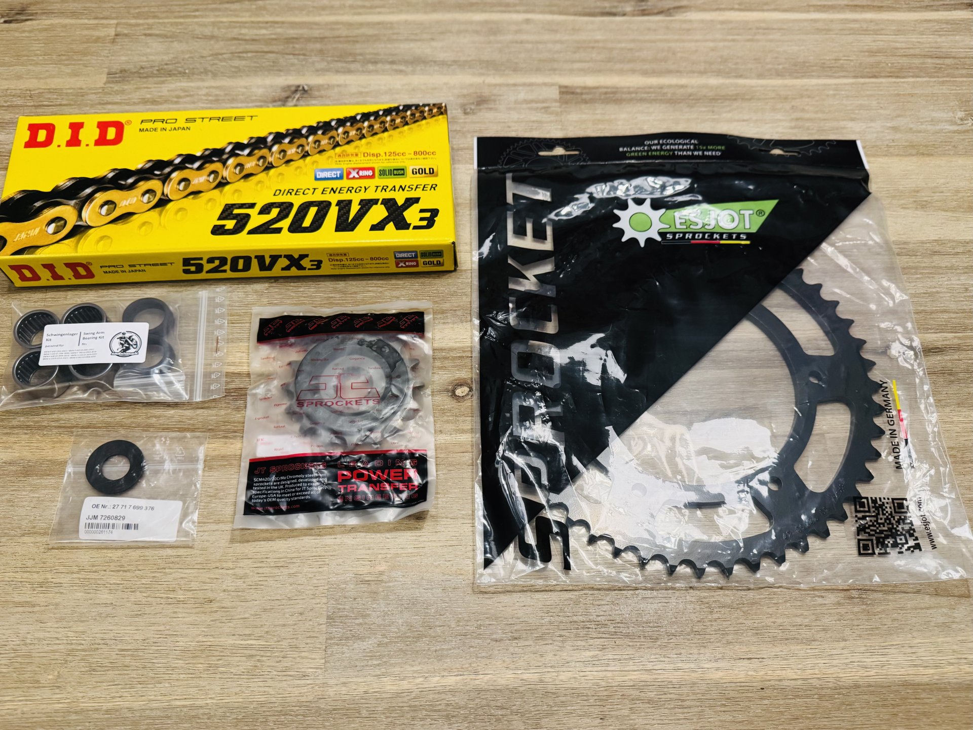

So, die nächste größere Aktion vollbracht:

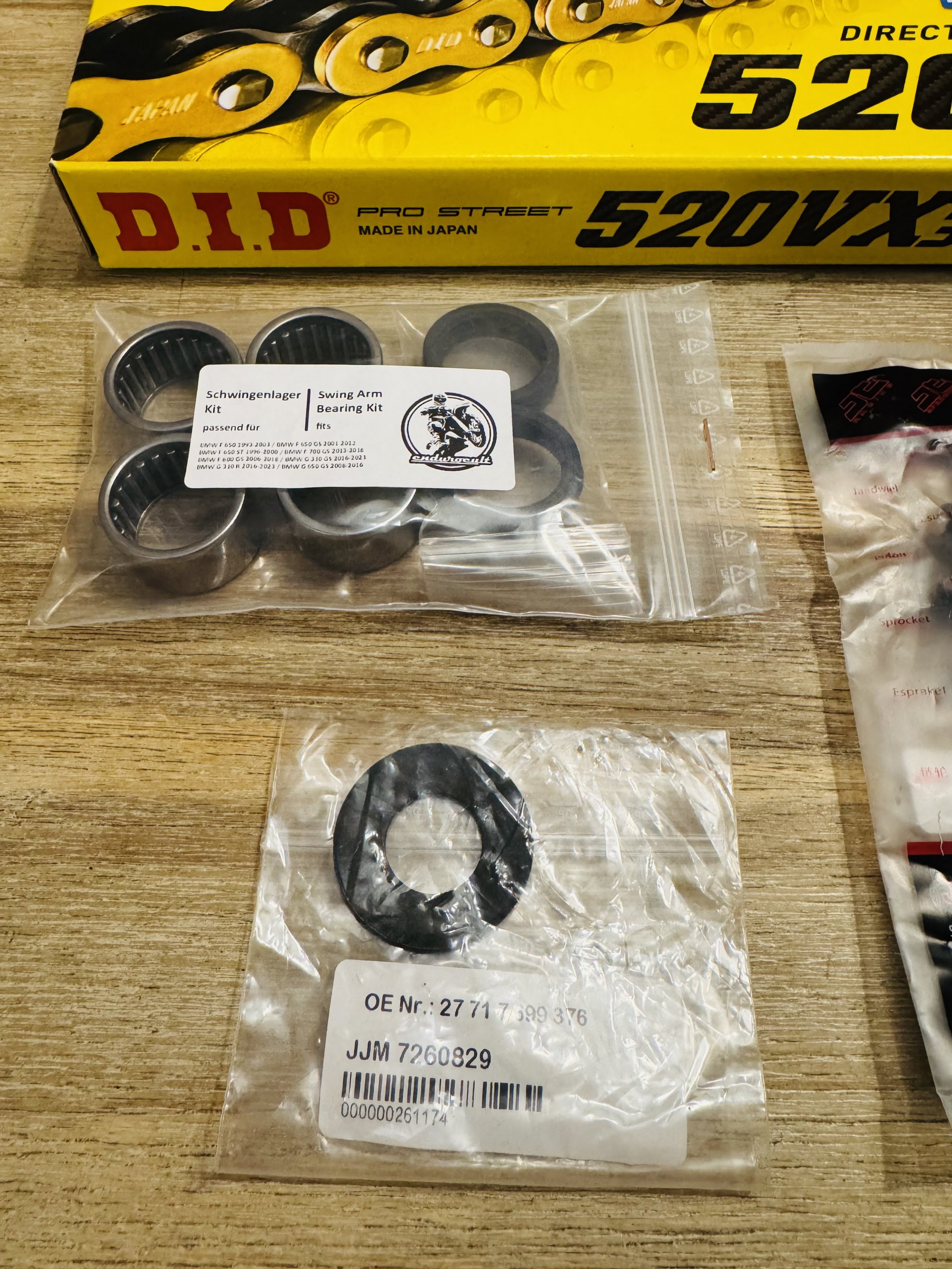

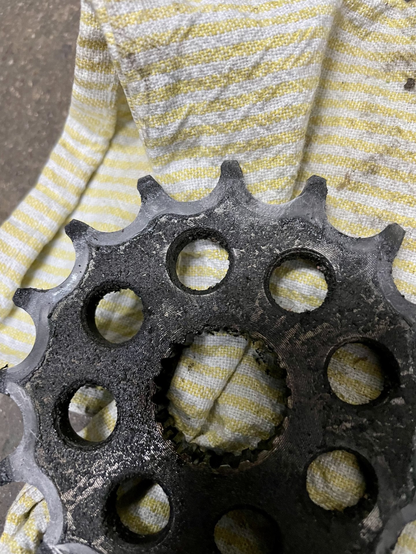

Kettenwechsel

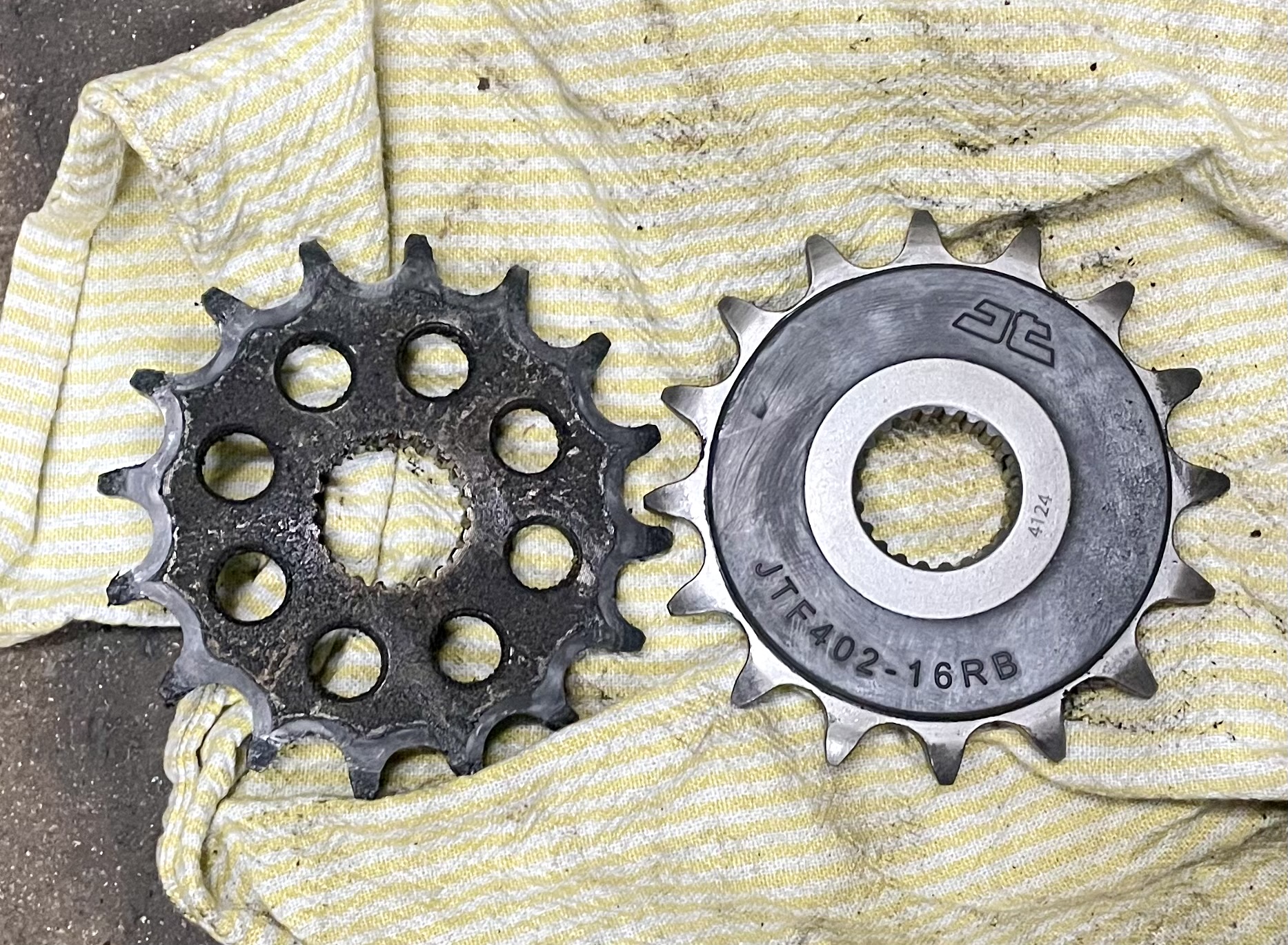

Einmal Kettenrad…
…einmal Ritzel mit neuer Sicherungsscheibe
war auch nötig…

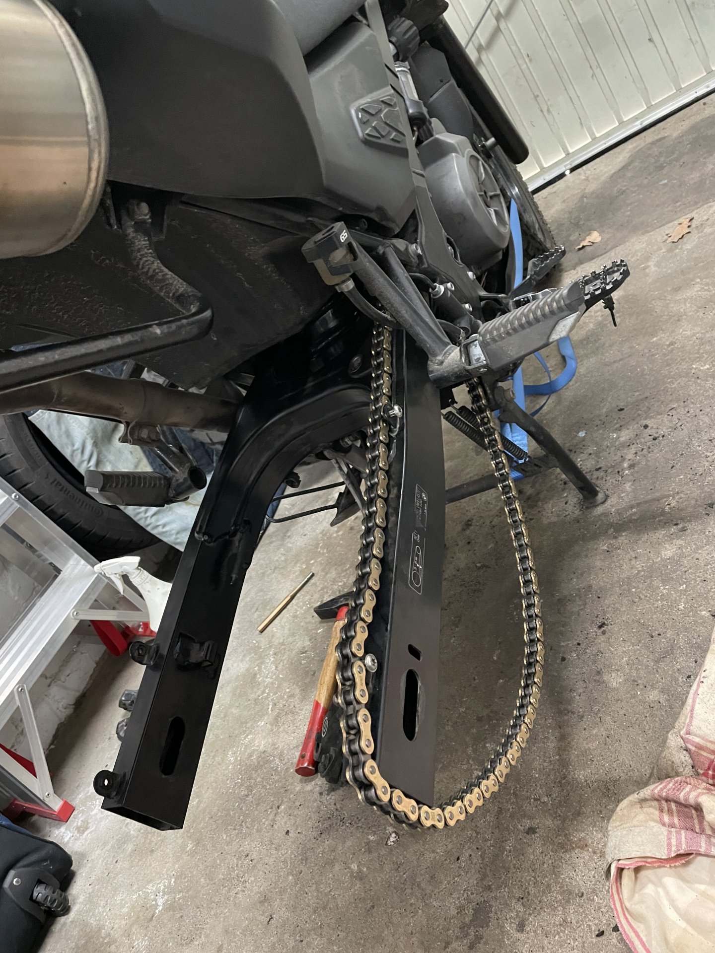

Da ich eine endlos Kette gekauft habe, einmal die Schwinge raus. Hat sich kurz geweigert, aber ich war scheinbar überzeugend 😅
Die Rollenlager in Schwinge und Umlenkung waren alle noch smooth gängig, wurden direkt noch neu gefettet.

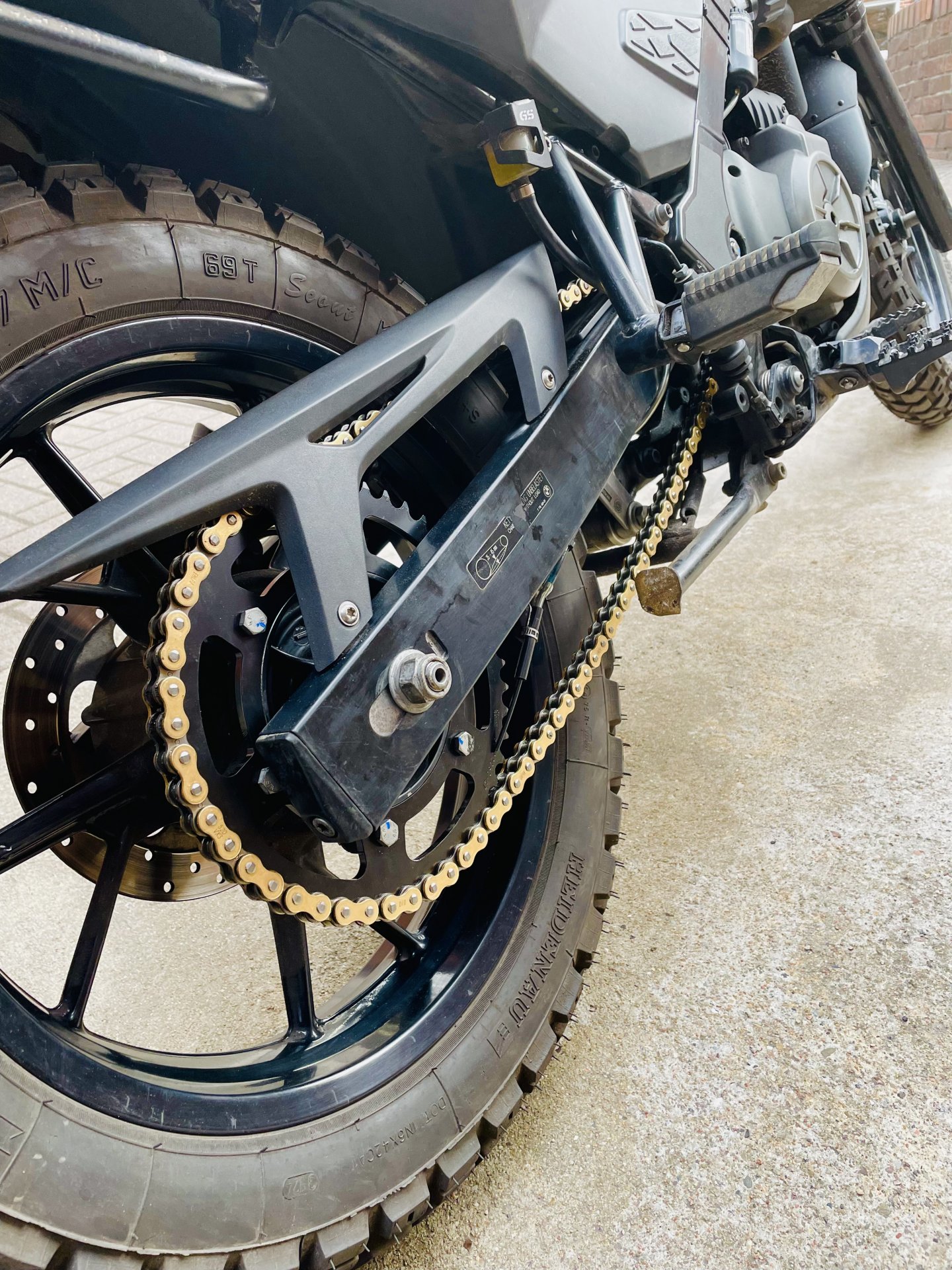

Und et voilà - bling, bling
Die nächsten 20.000 km können kommen…
Viele Grüße, allen eine gute Saison und maximal sichere Fahrt!!!

Top gemacht, Du kannst ja richtig was!
Wieso die nächsten 20.000?
Bei guter Pflege hält das Zeug 40.000, hast ja keinen BMW-Schrott gekauft. Die JT Sachen sind top und die DID-Kette ebenfalls. Schonmal über n Kettenöler nachgedacht?

Danke für die Blumen!
Mal sehen, wie lange es tatsächlich hält, da habe ich noch keine Erfahrung. Der gesamte Satz erschien mir ebenfalls sehr wertig, danke noch mal für den Tipp @mmo-bassman! Ich vermute, es war noch der erste, originale Kettensatz. Scottoiler ist schon installiert (kann man im letzten Bild etwas erkennen).
Stimmt, hab ich übersehen.
Dann is das mit den 40.000 kein Thema, das von Dir verbaute Material ist wesentlich wertiger als das Serienzeug von BMW und die 48PS sind jetzt auch nicht sooo materialmordend.

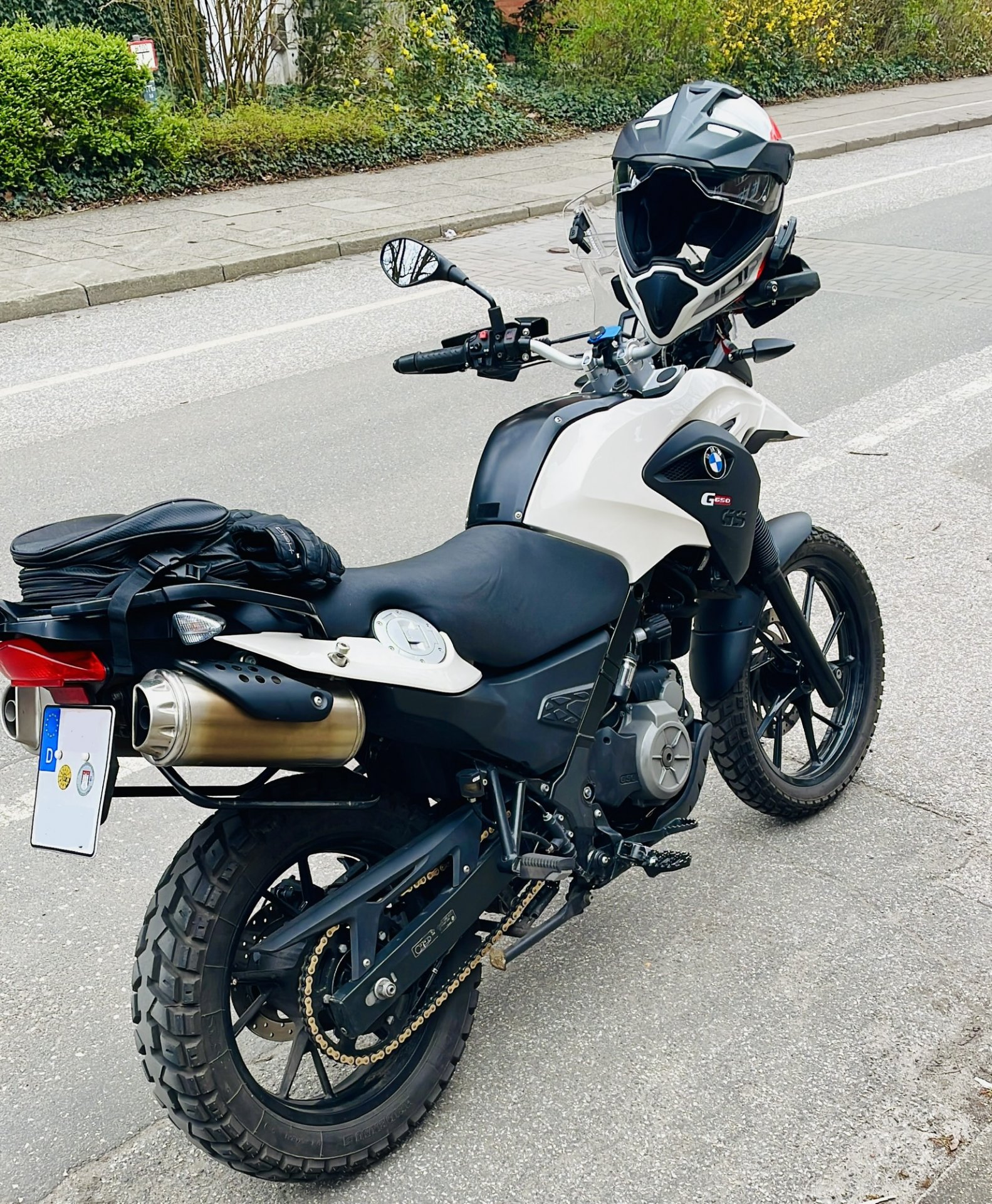

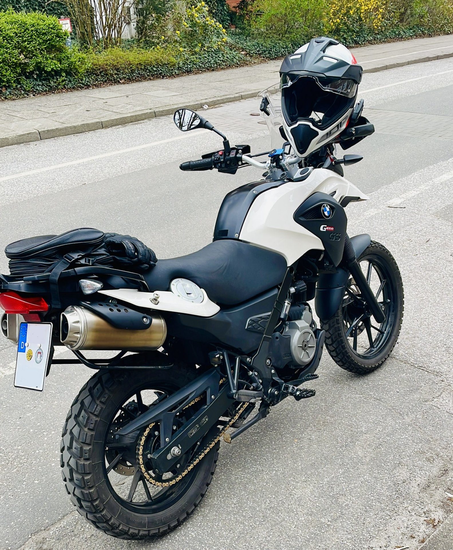

So, erstmal Kettensatzeinstellungstestfahrt gemacht! Bei 13° und Sonne ☀
Euch allen schöne Ostern!
