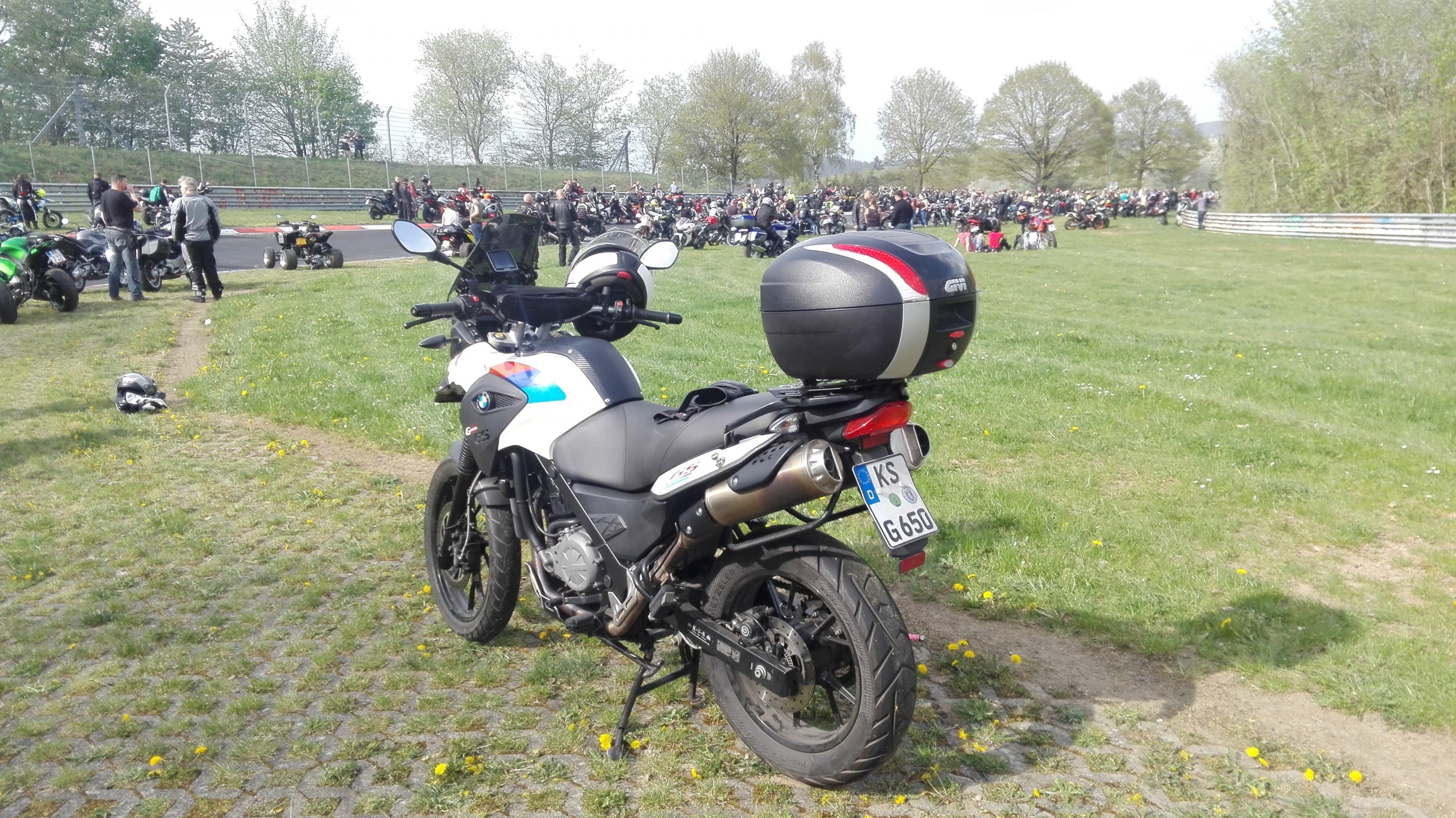

Echt jetz?
Wie geil is das denn?
So sah das Ganze dann in Aktion aus (am Adenauer Forst auf der Nordschleife).

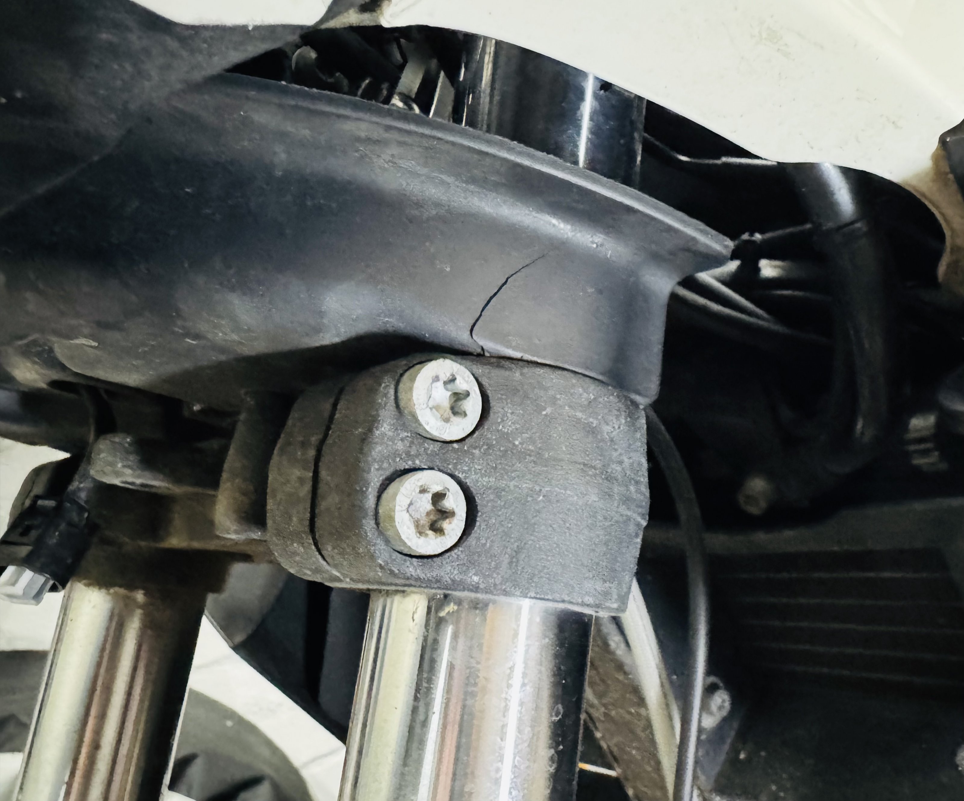

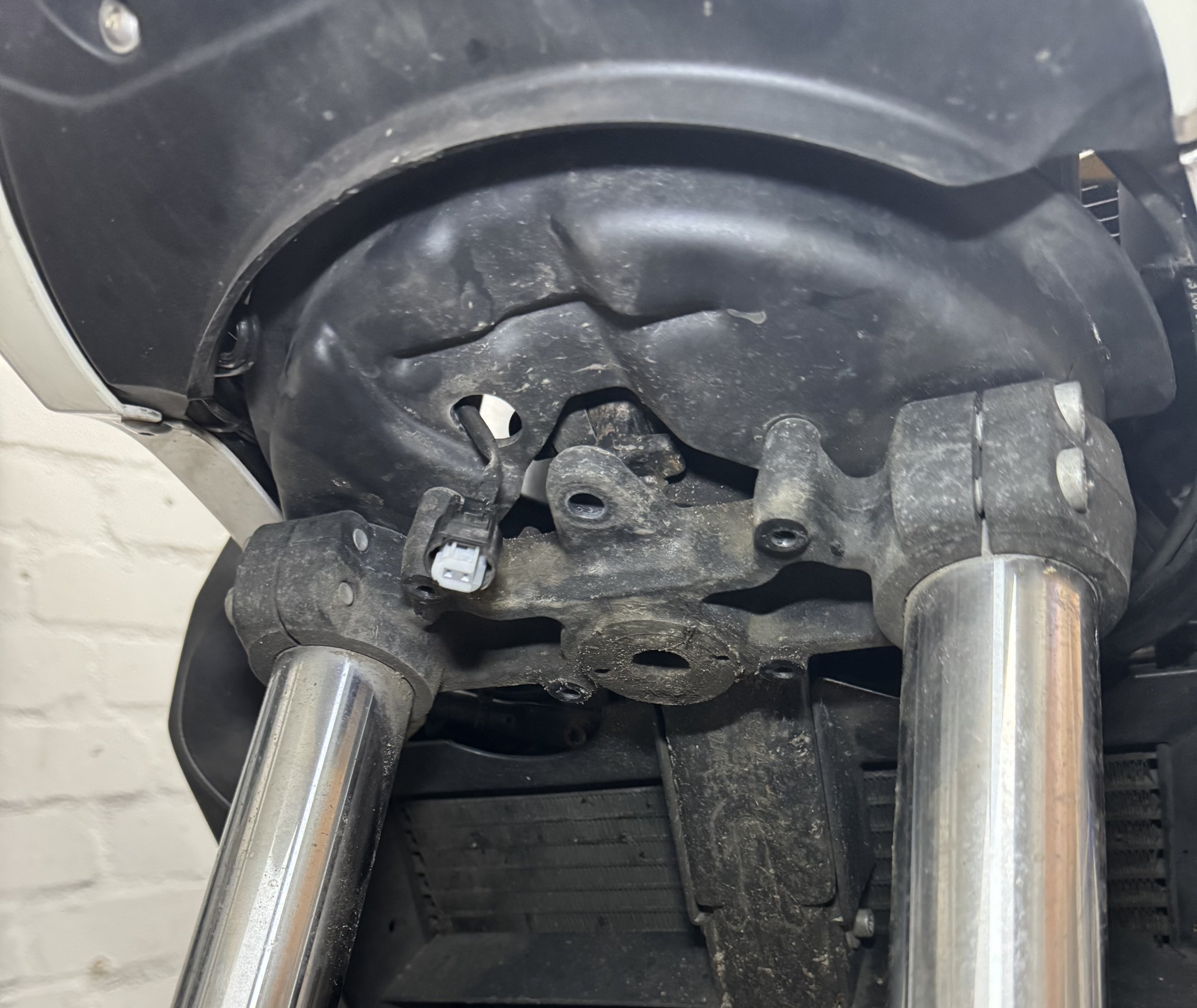

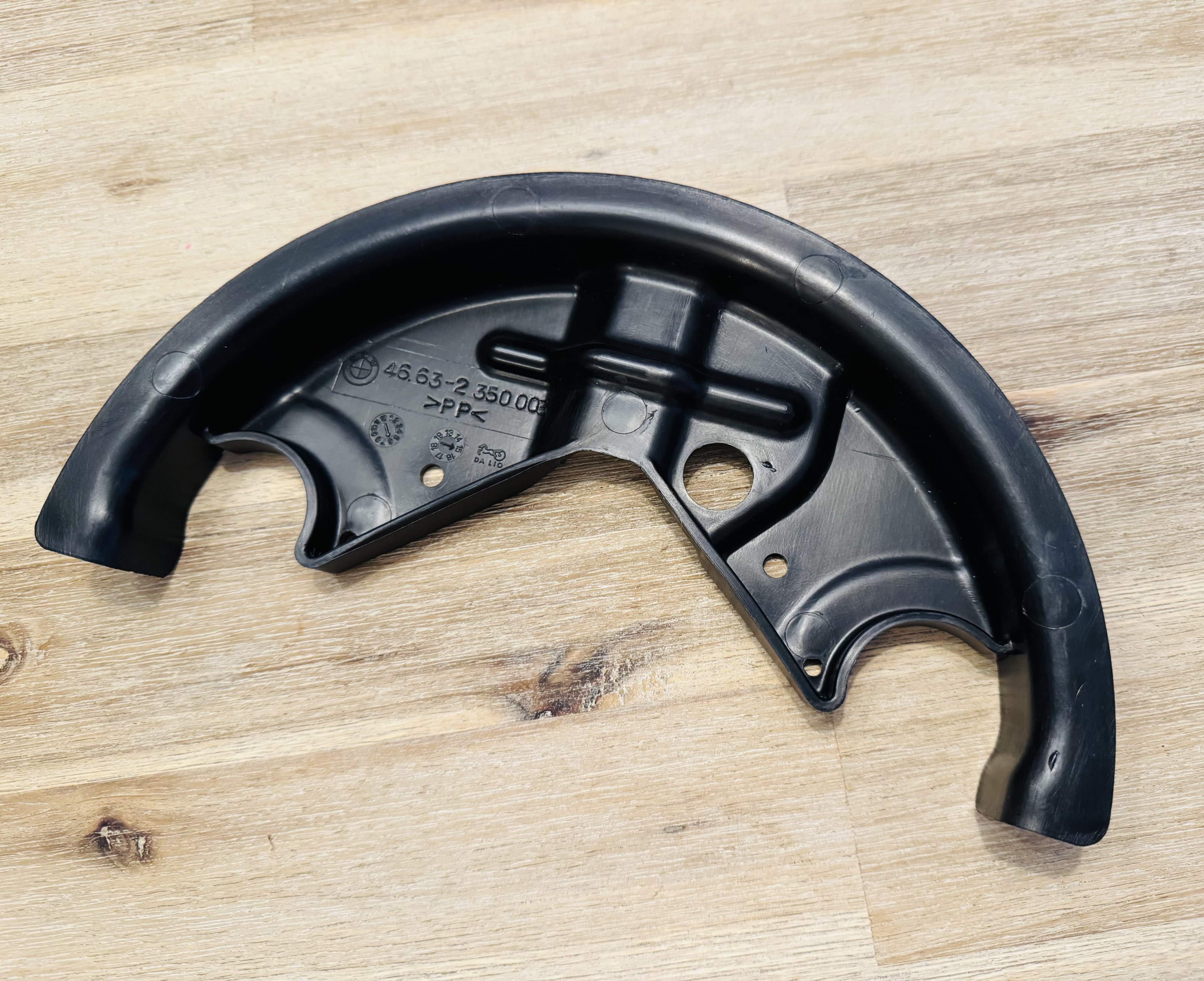

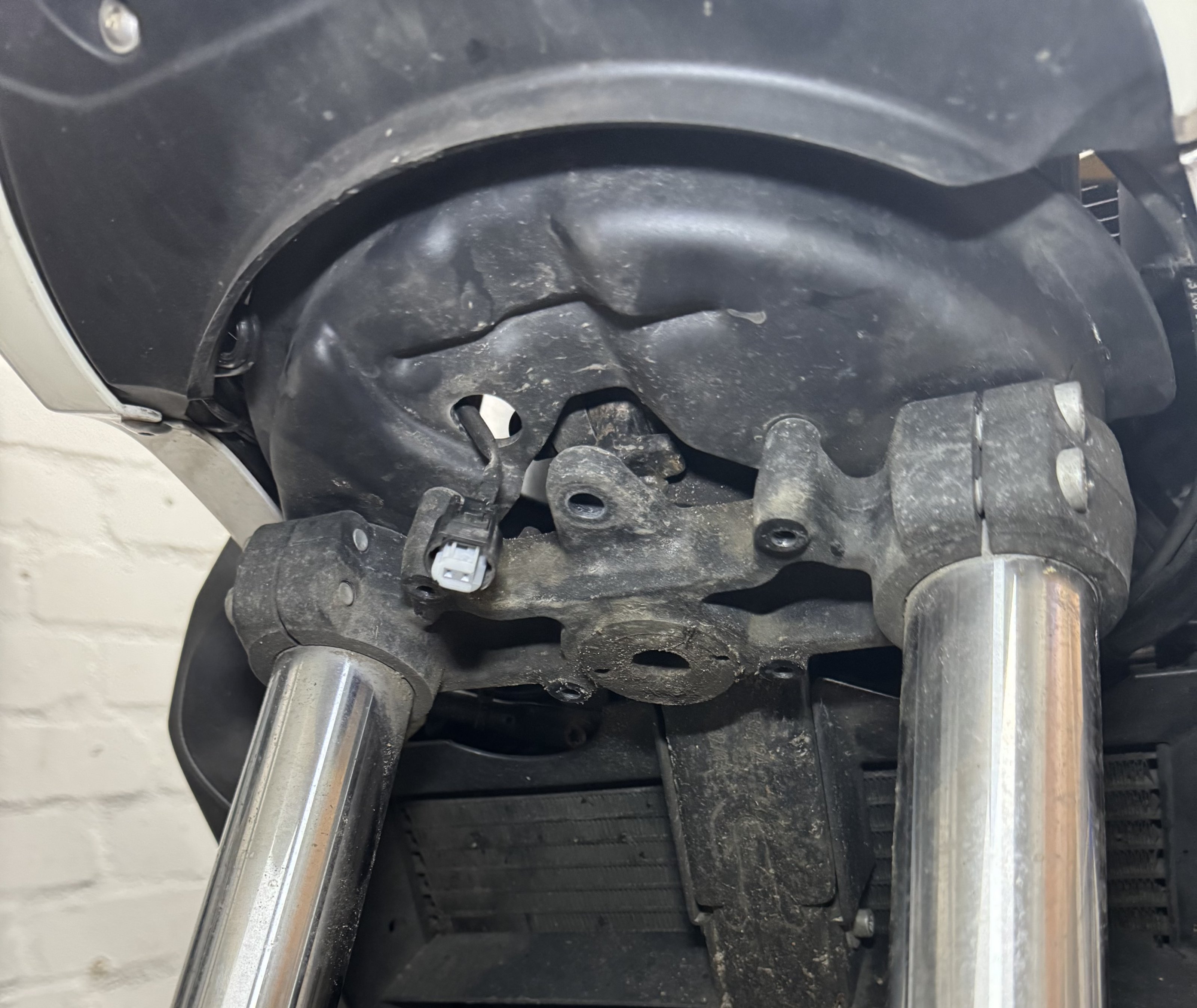

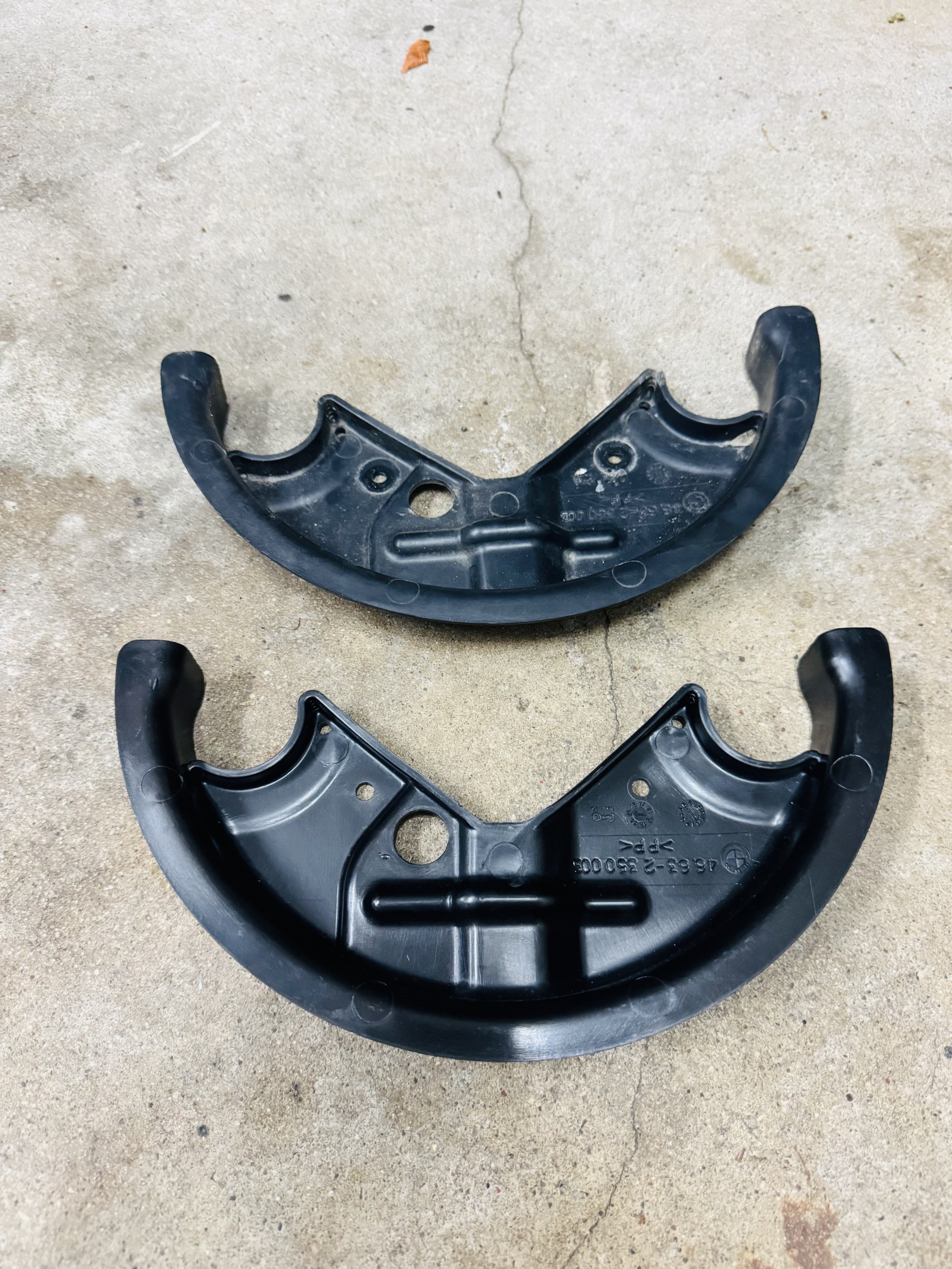

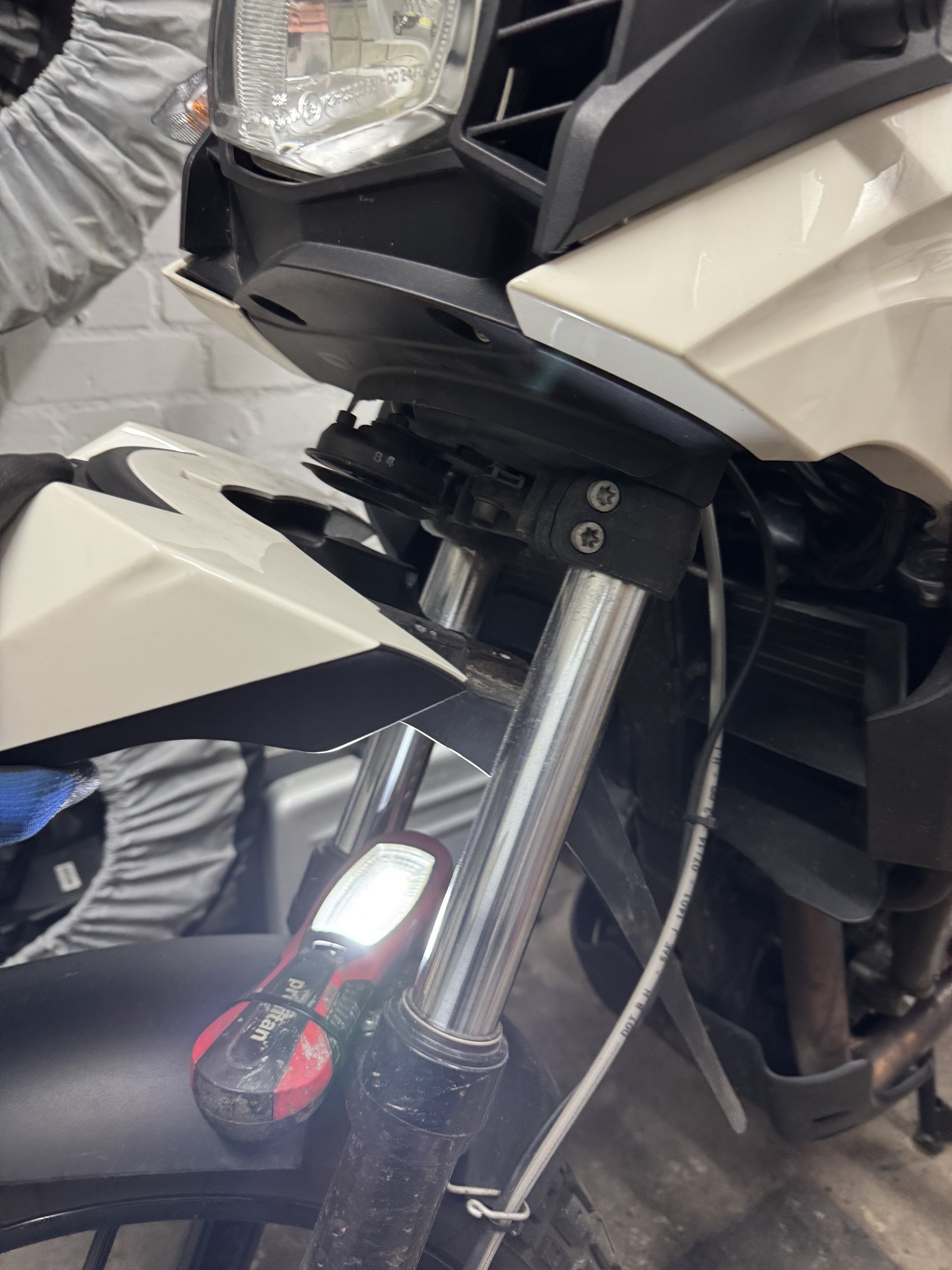

So, der TopfkÀse ist gut angekommen, ich konnte mich seiner bisher aber noch nicht annehmen.

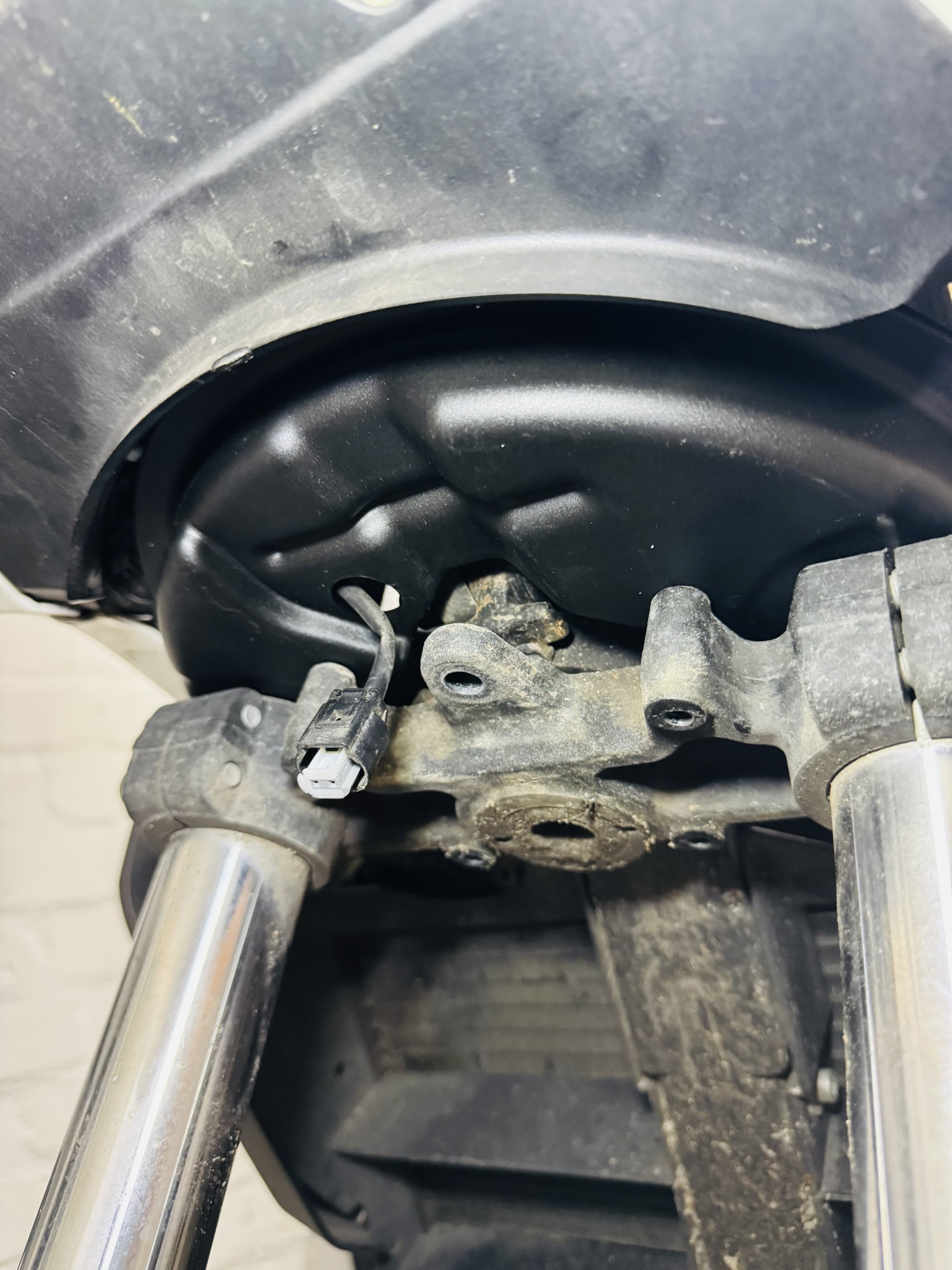

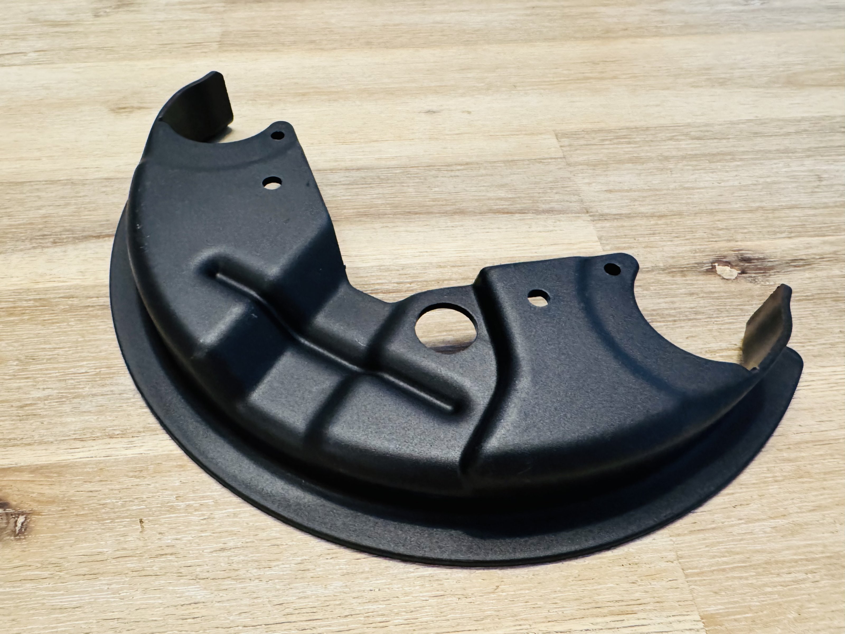

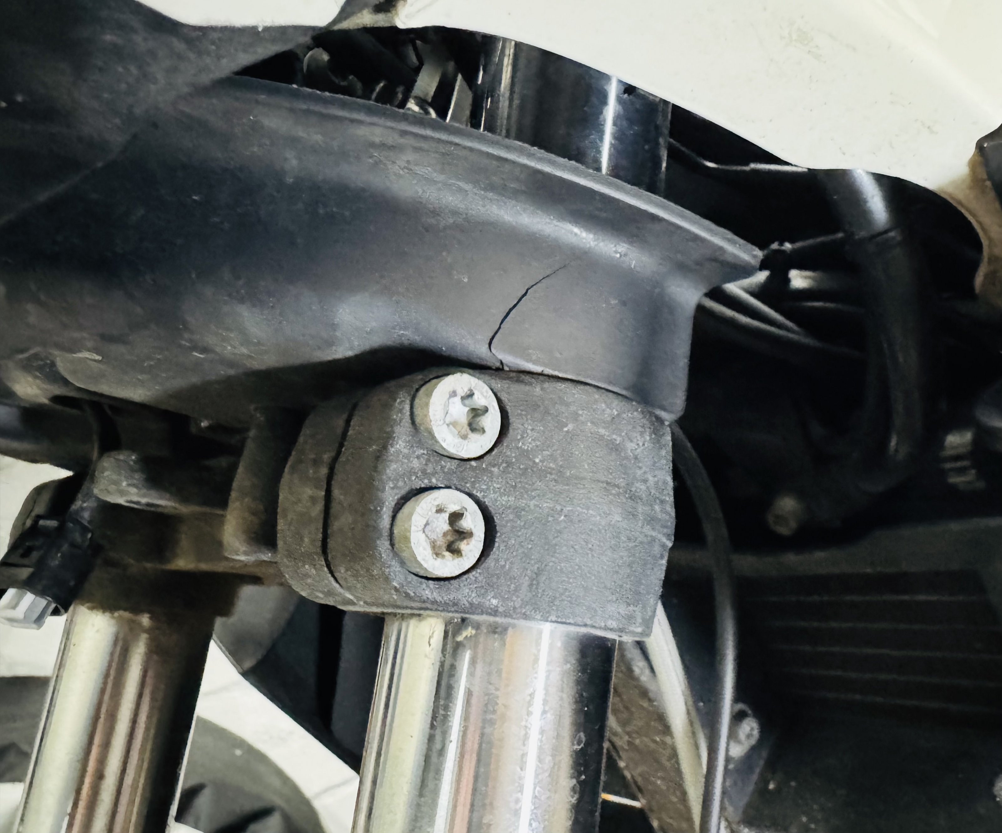

DafĂŒr bin ich zu einer weiteren Kleinigkeit gekommen, die schon beim Kauf so war:
Ein Riss im Dreck-/Spritzschutz unterhalb von Tachos/ZĂŒndschloss
Wenn ich mal was rumpeliges gefahren bin, klapperte es immer schon

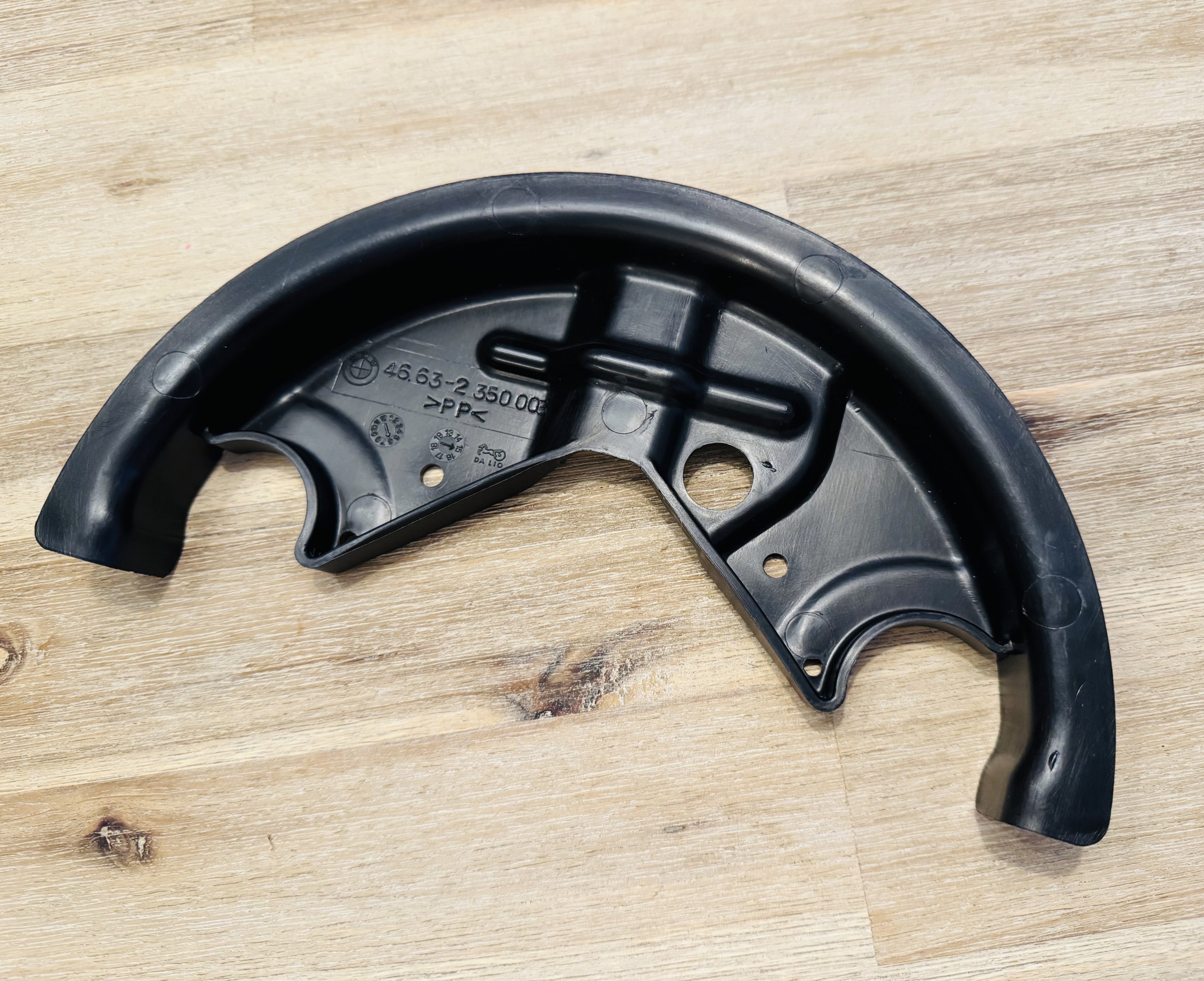

Also einmal neu, frisch aus der Packung von BMW:

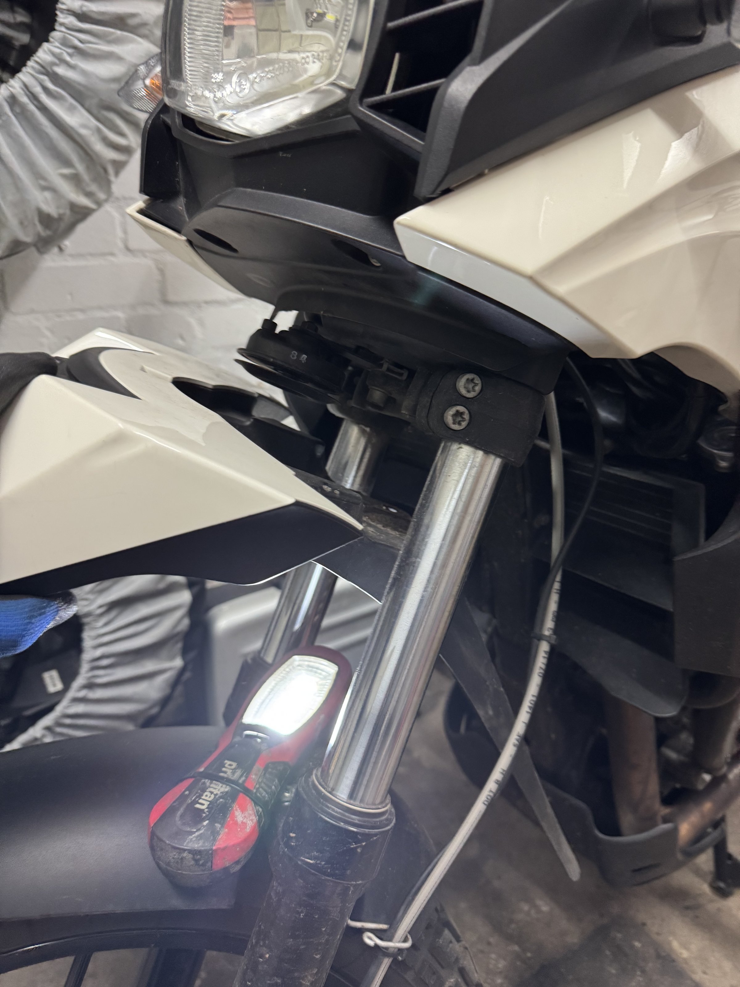

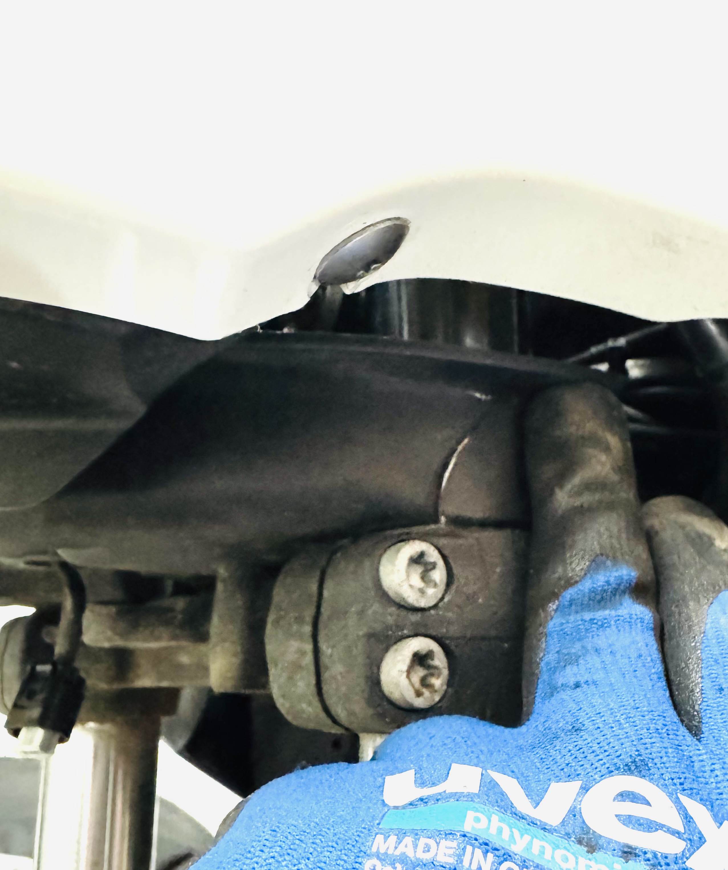

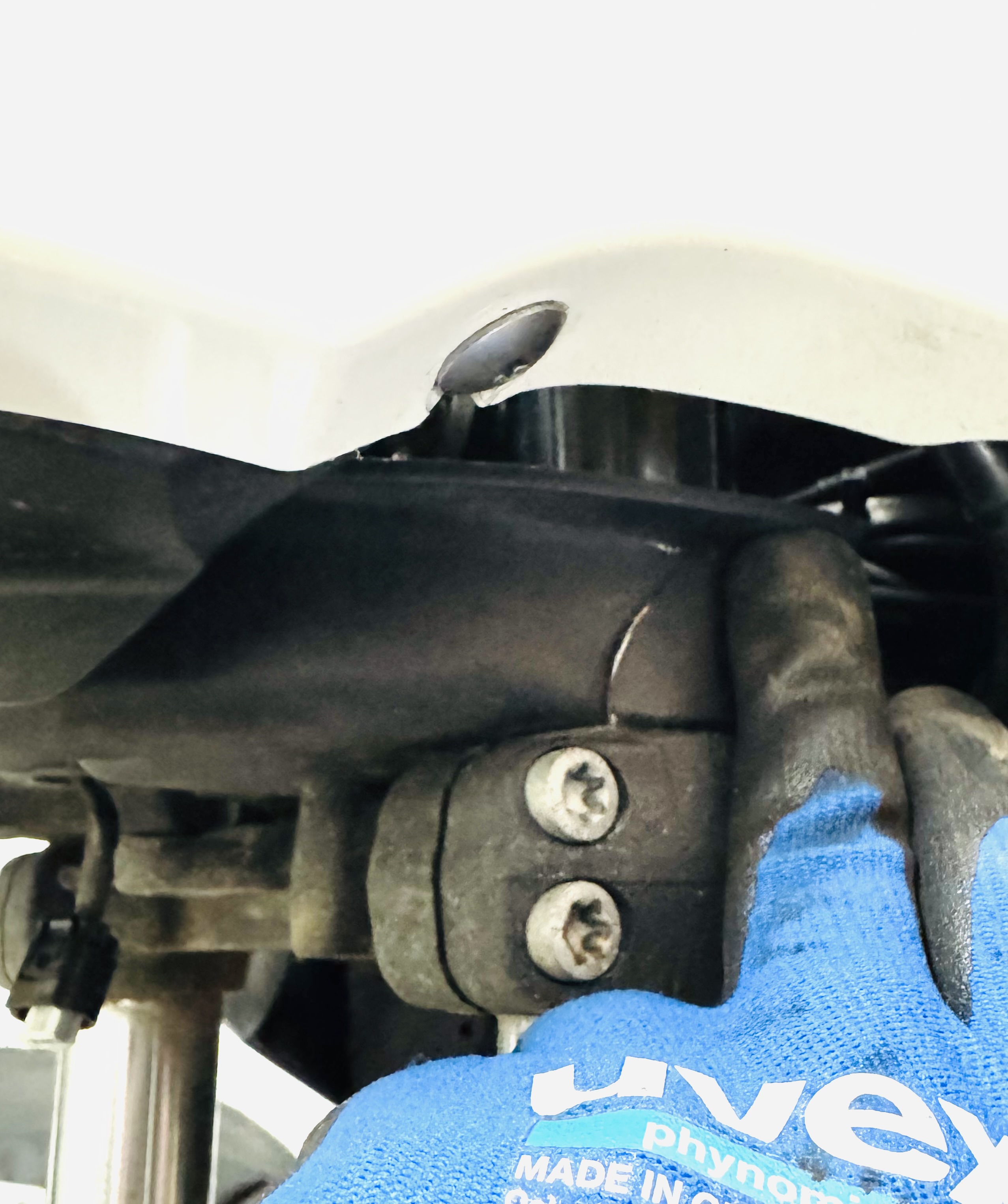

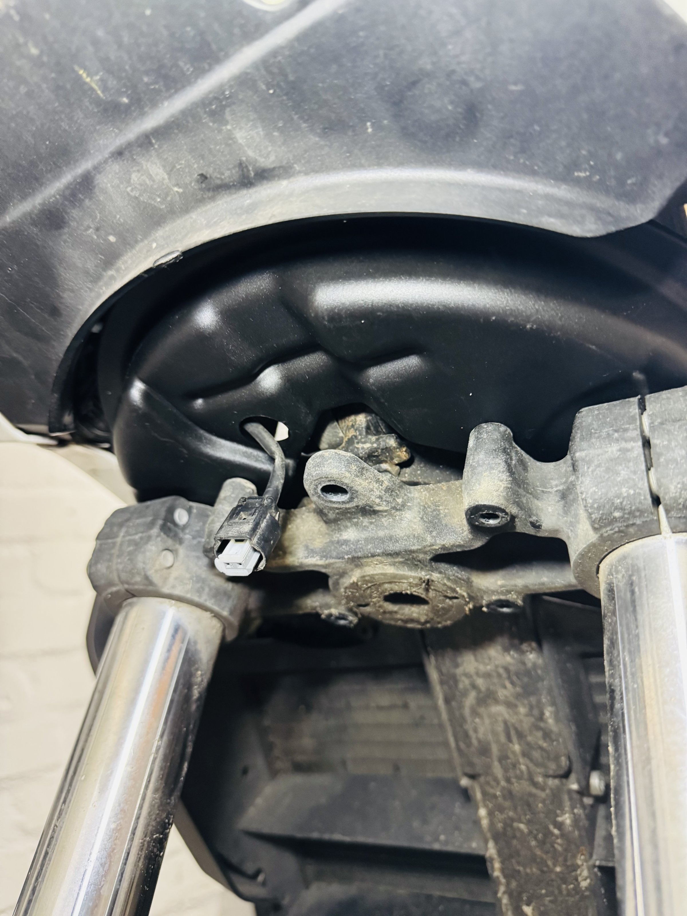

Auf in die Garage, einmal das obere Schutzblech und die Hupe ab
Da ist der ÜbeltĂ€ter

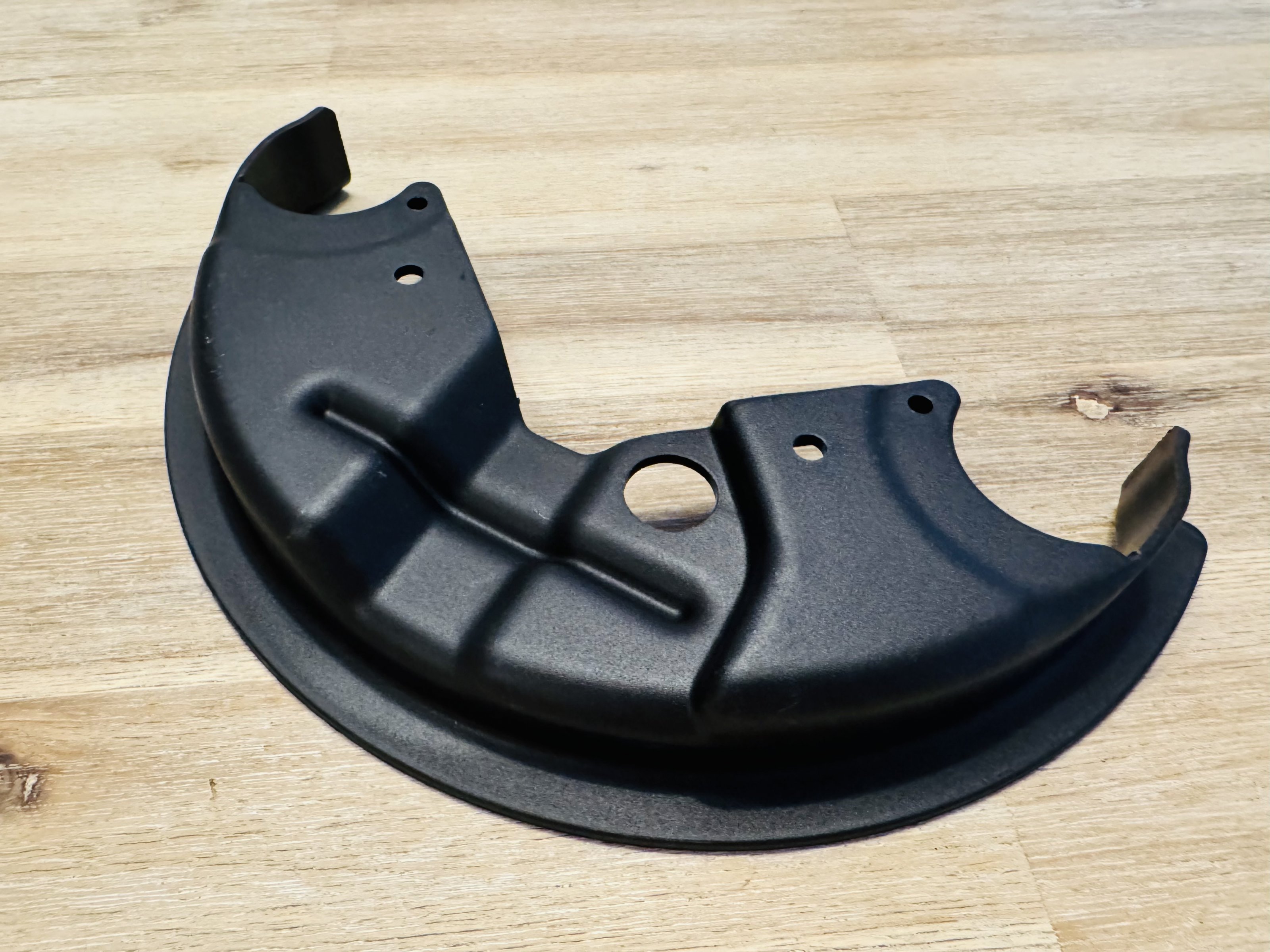

Einmal ausbauen und vergleichen, jawoll, hab ausnahmsweise das richtige Ersatzteil gekauft đŸ€Ș
Und wieder rein, dabei noch schön alles beim Lenklager gereinig
Und wieder einen Kleinigkeit fertig 👍

Ja, hab ich bei meiner auch einmal getauscht. Is gebrochen, als ich das Moped auf dem AnhĂ€nger verzurrt habe. Die Spanngurte mĂŒssen da irgendwie vorbei, dabei is das Teil im Weg und - Knack! Geht schnell.

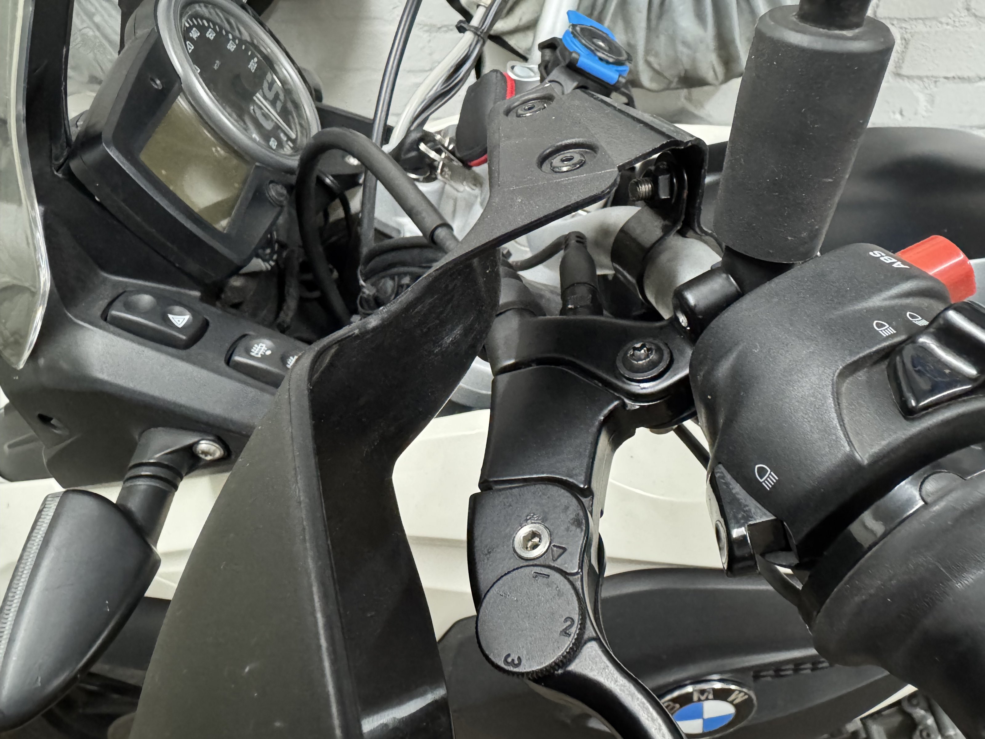

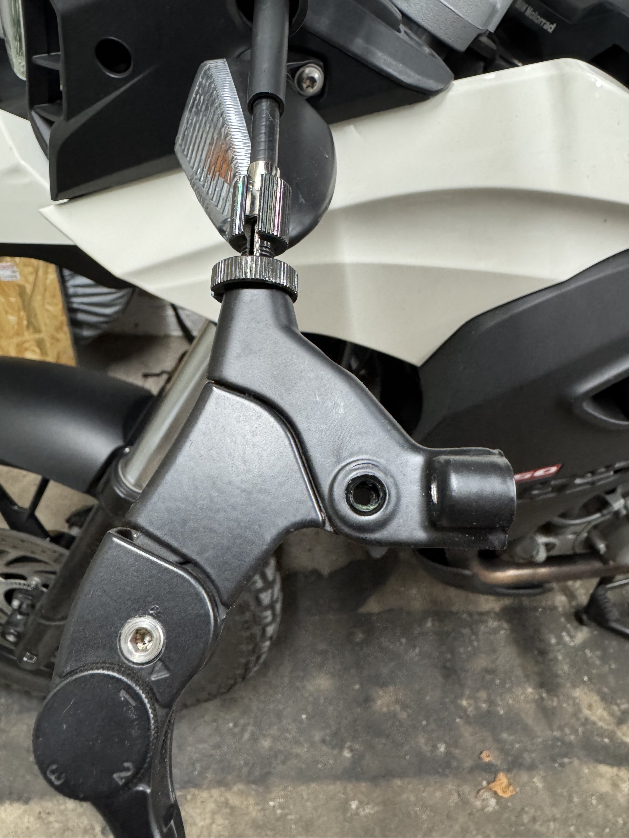

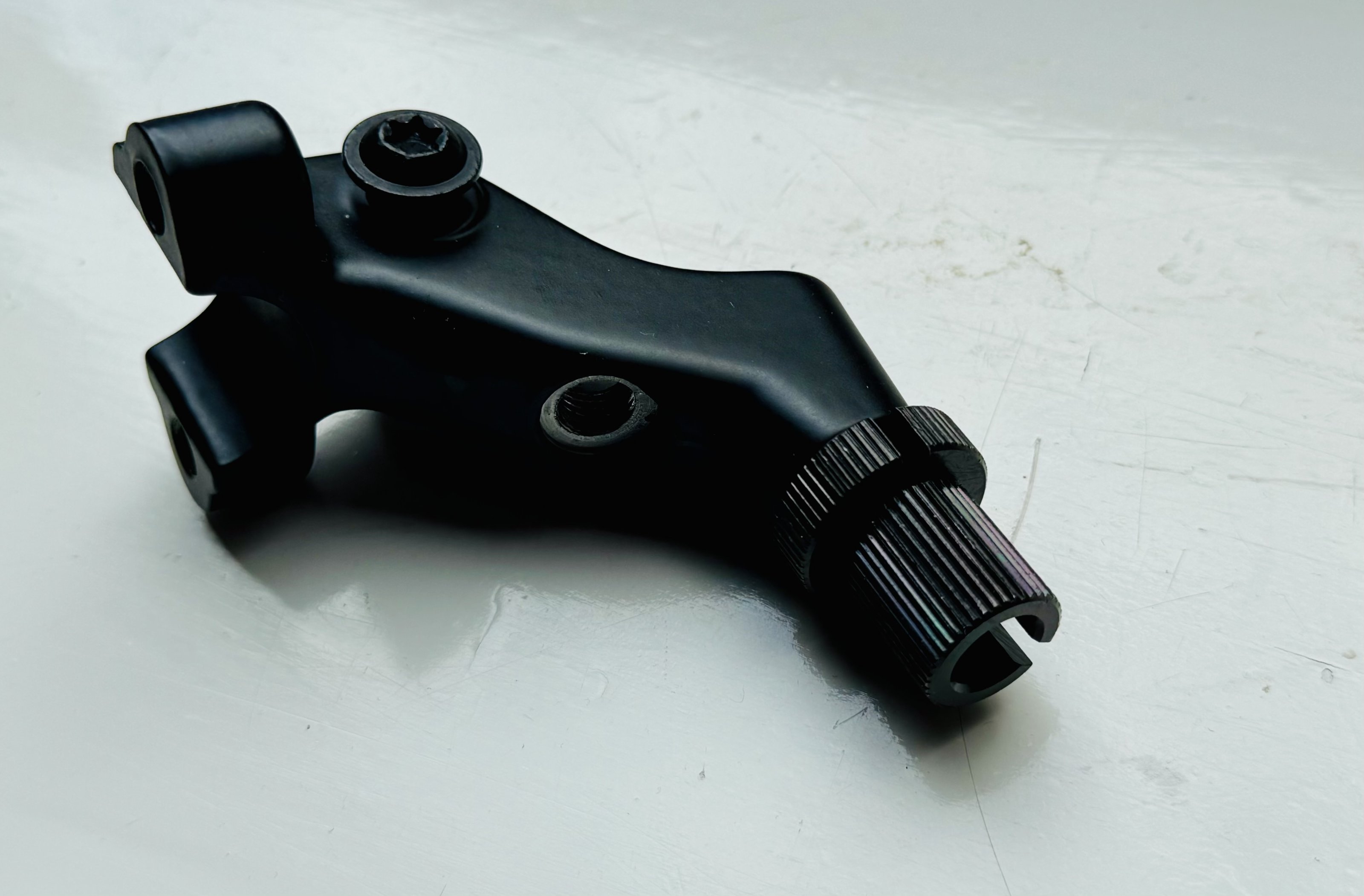

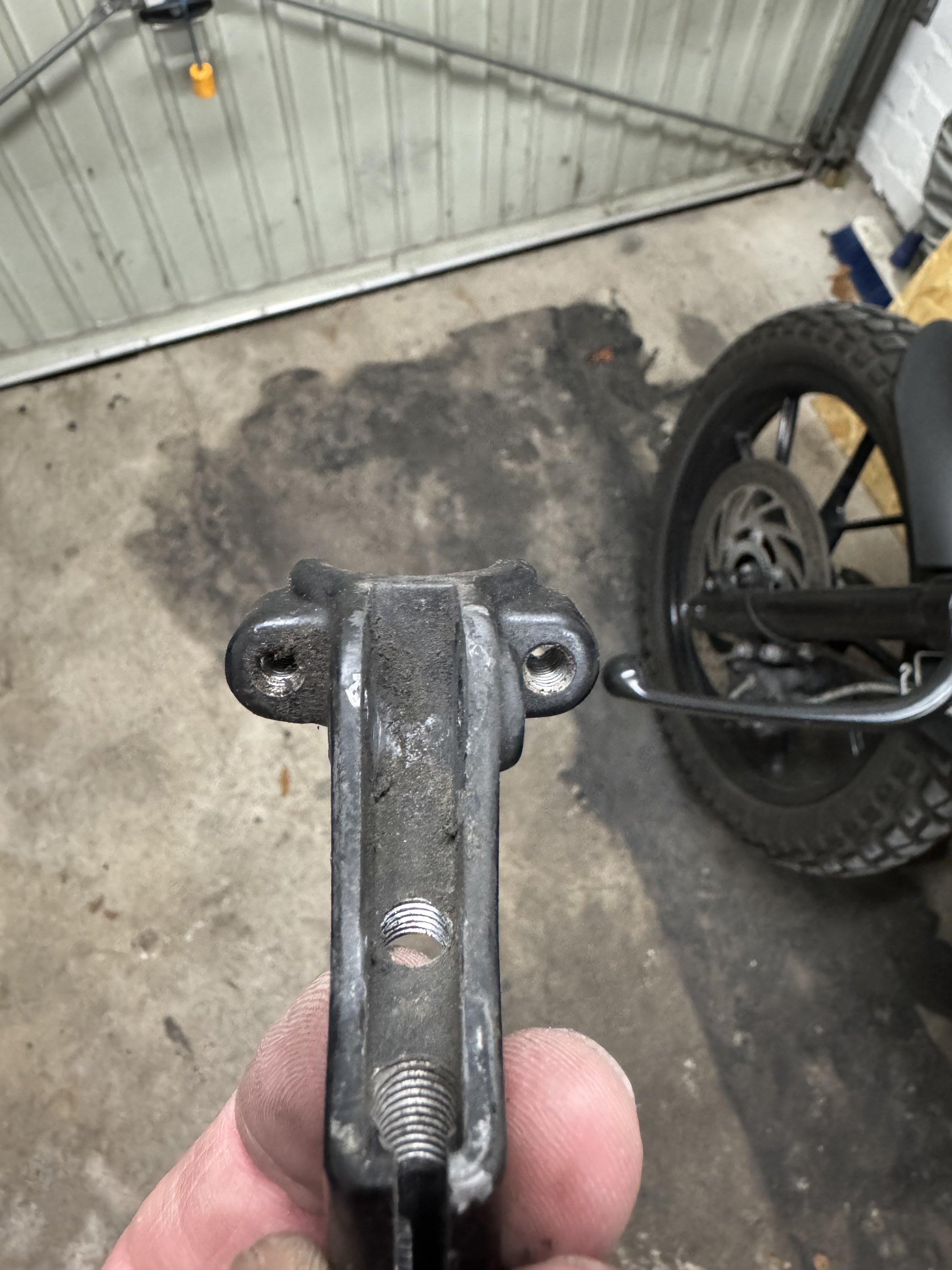

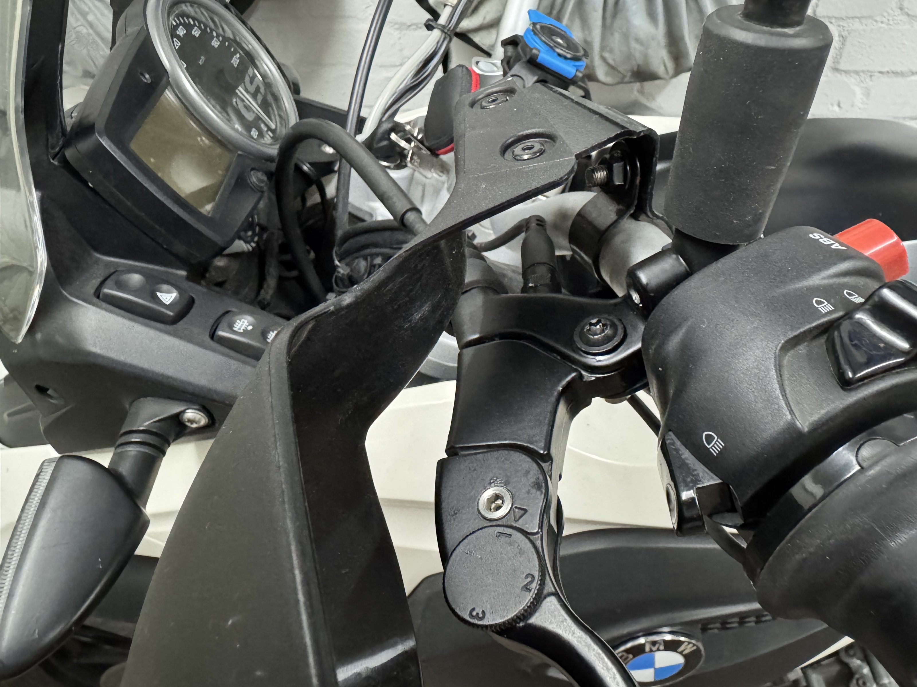

So, ich hatte mal wieder ein wenig Zeit, um mich um die Maschine zu kĂŒmmern. Ist ein knappes Gut in den letzten Wochen

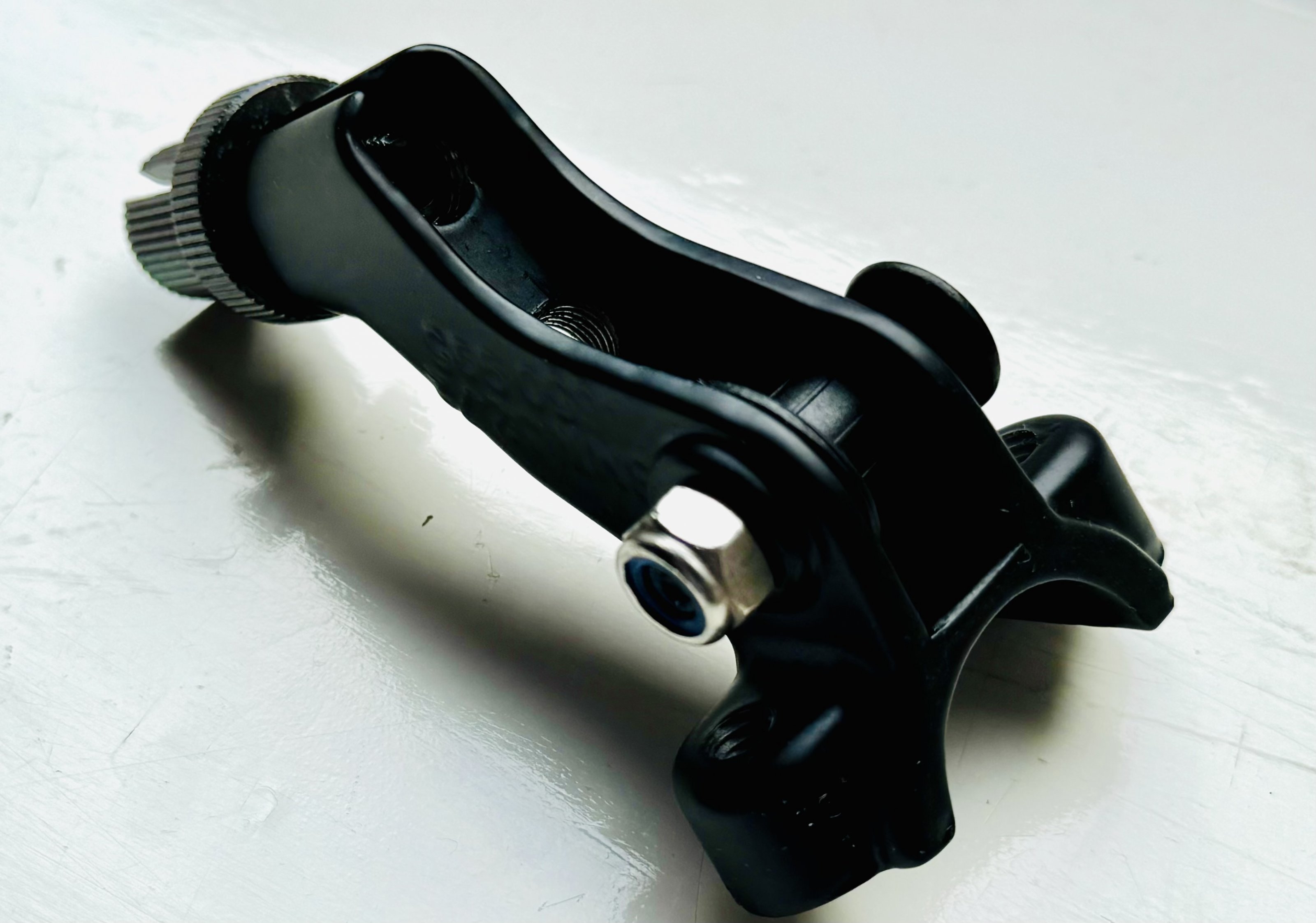

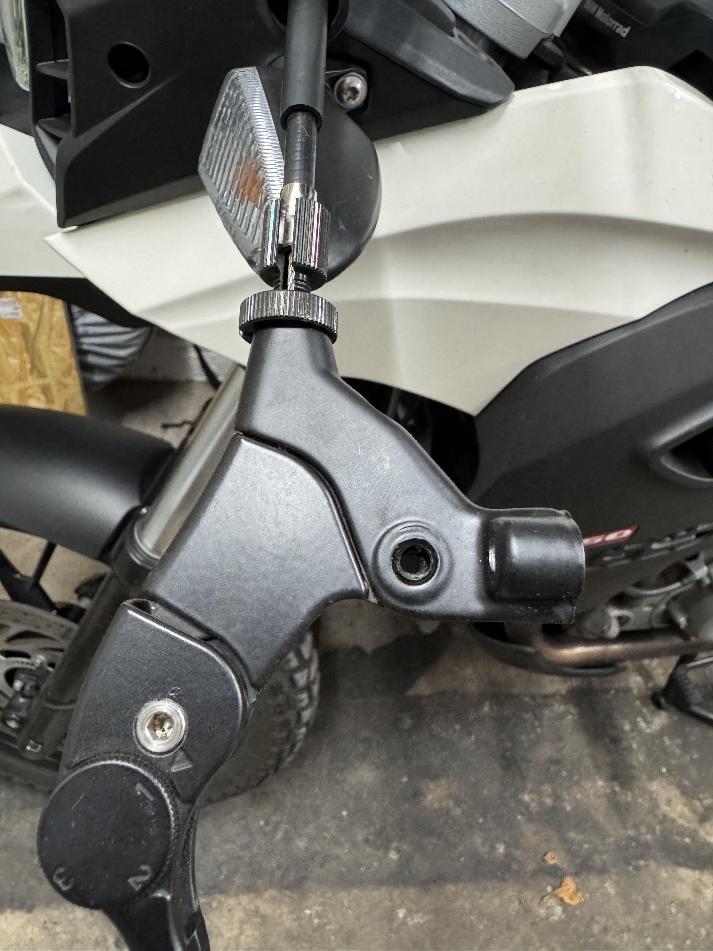

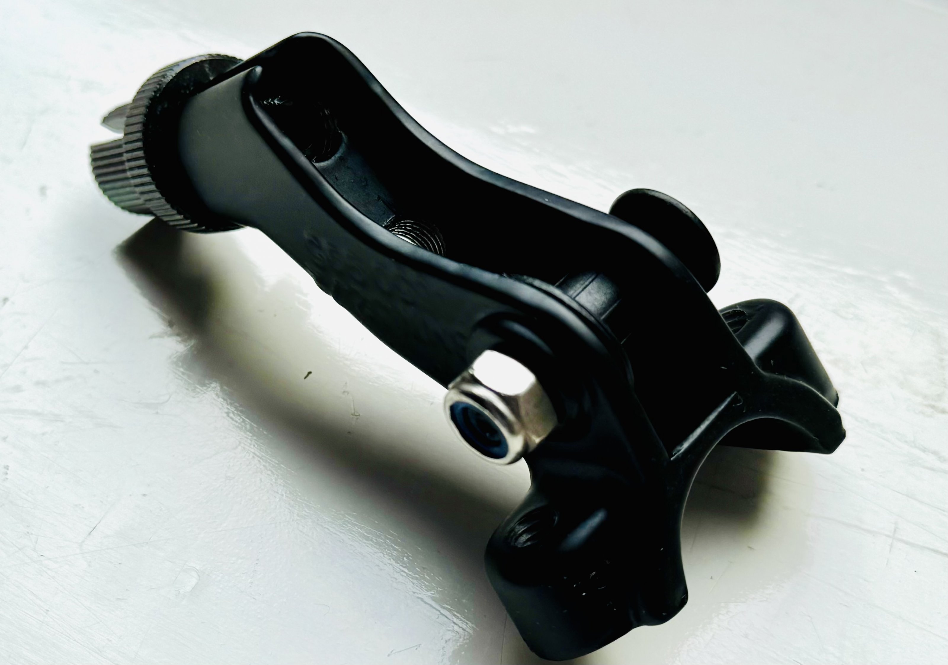

Schon von Anfang an wabbelte mir der Kupplungshebel zu sehr. Die Armatur, die den Hebel selbst klemmt und dann mit den SpiegelgegenstĂŒck am Lenker befestigt wird, hatte wohl beim Vorbesitzer mal einen mitbekommen. Passt auch zum verbogenen Lenker, den ich ja schon ausgewechselt habe, Zusammenbiegen wollte ich den Aluguss nicht, mir ist bei einem solch sicherheitsrelevanten Teil die Bruchgefahr zu hoch. Also, einmal neu bestellt und gestern ausgetauscht.
Alt, man sieht, das es aufgebogen ist:

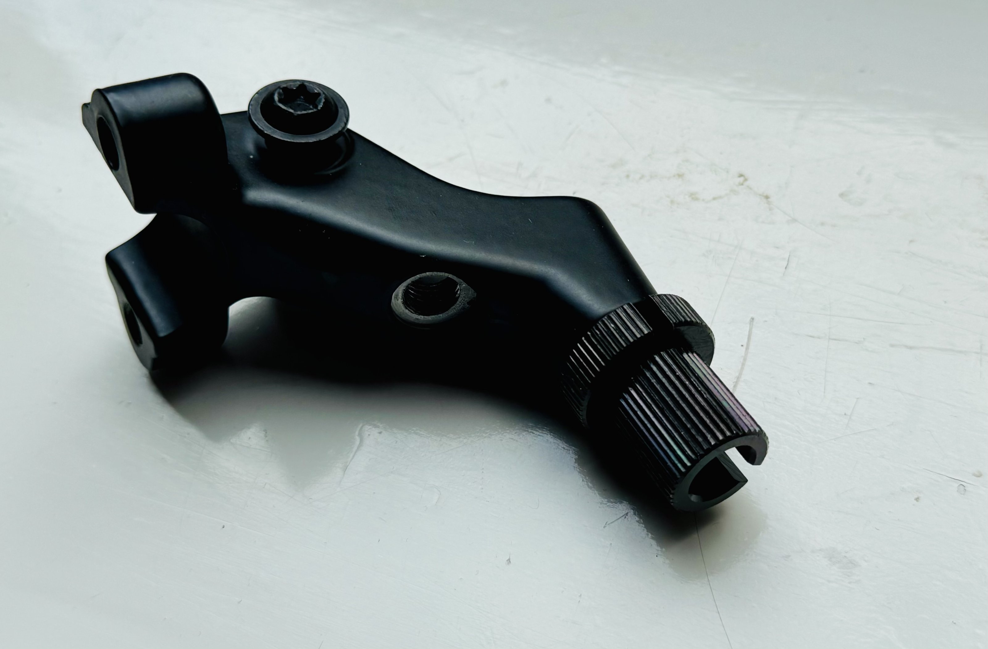

Also einmal neu:
 und umgebaut, die kontaktflÀchen zw. Hebel und Armatur gleich etwas gefettet.
Und wieder gut, sitzt schön straff und funktioniert leichtgÀngig.

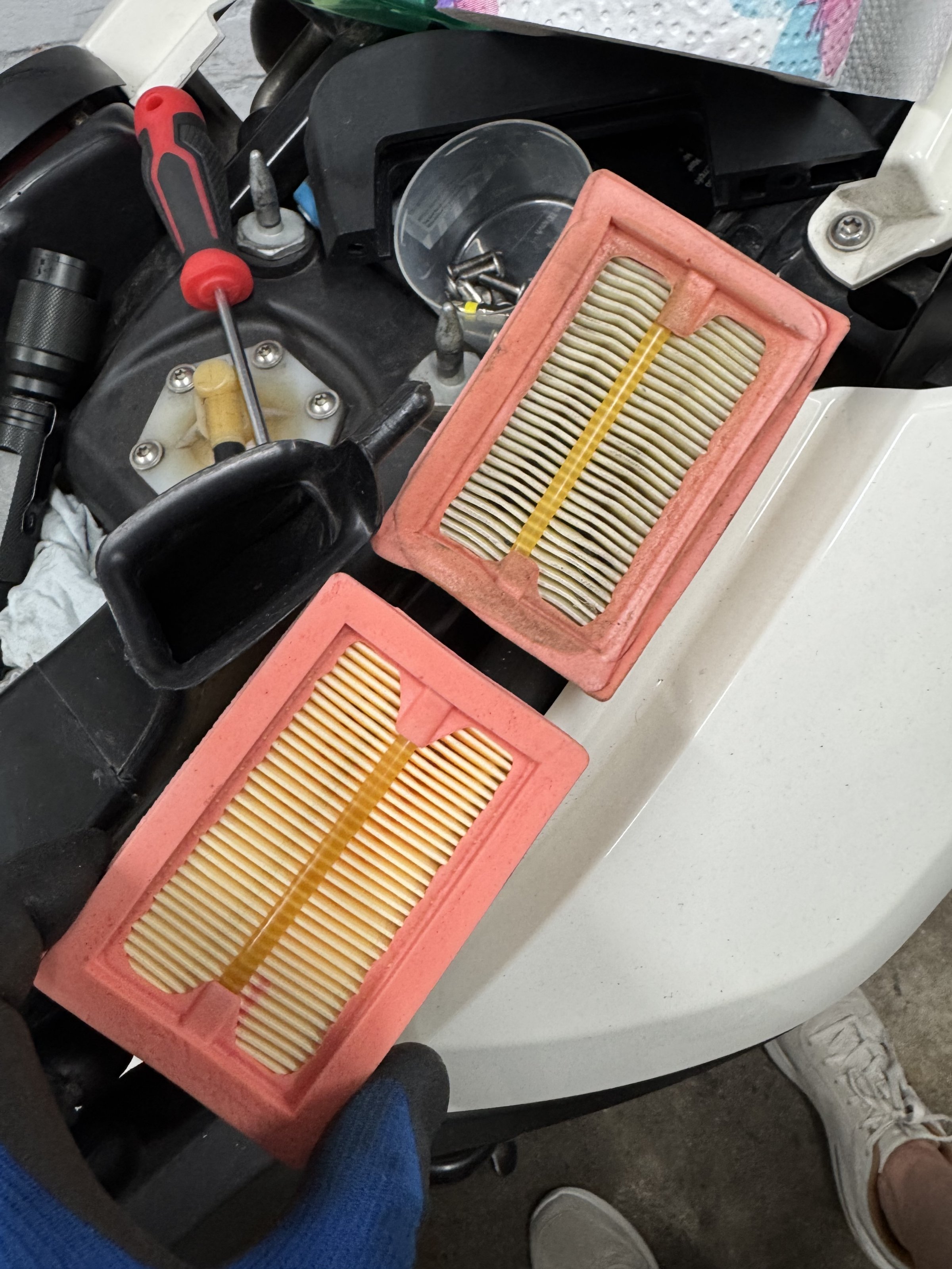

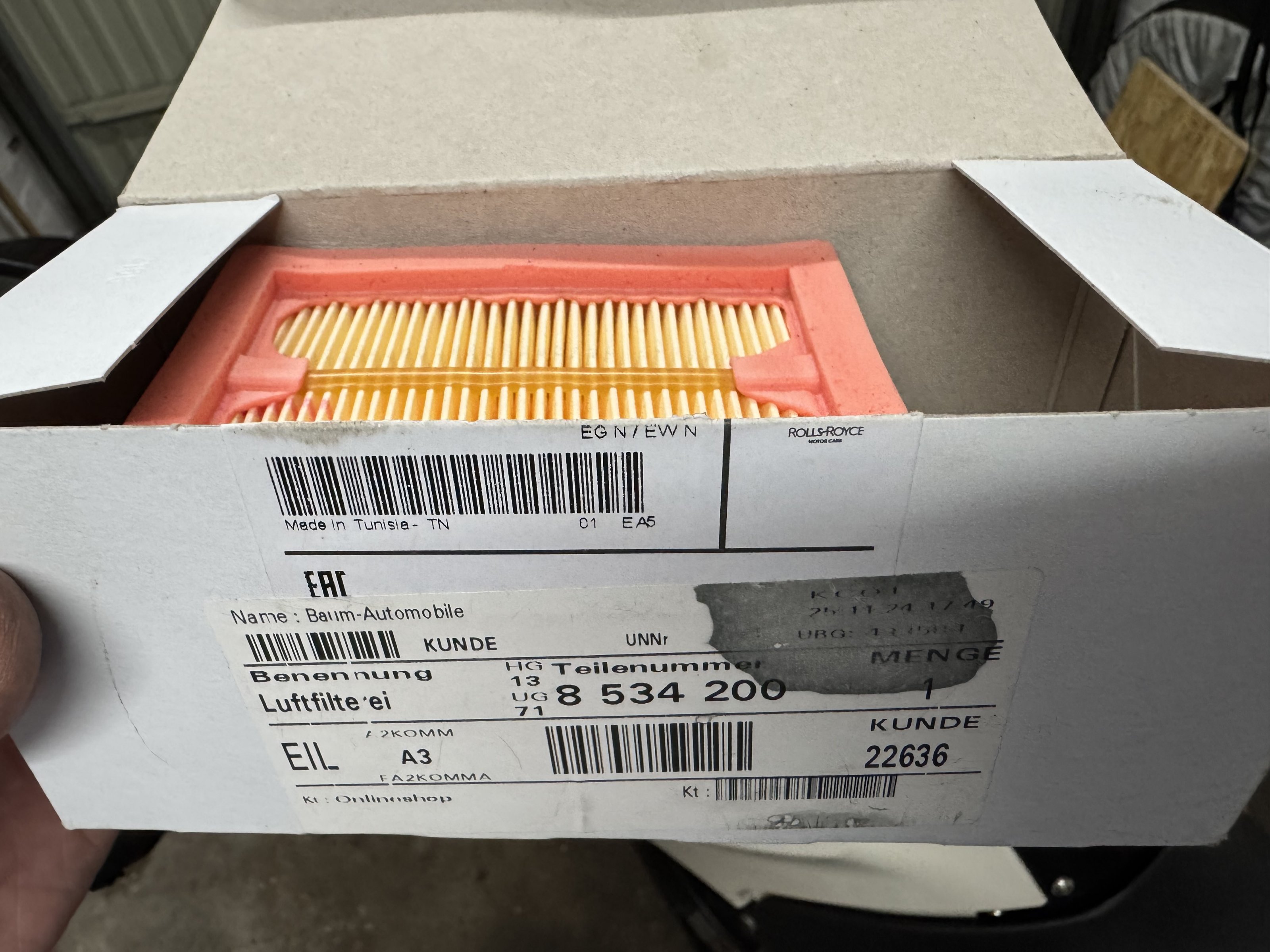

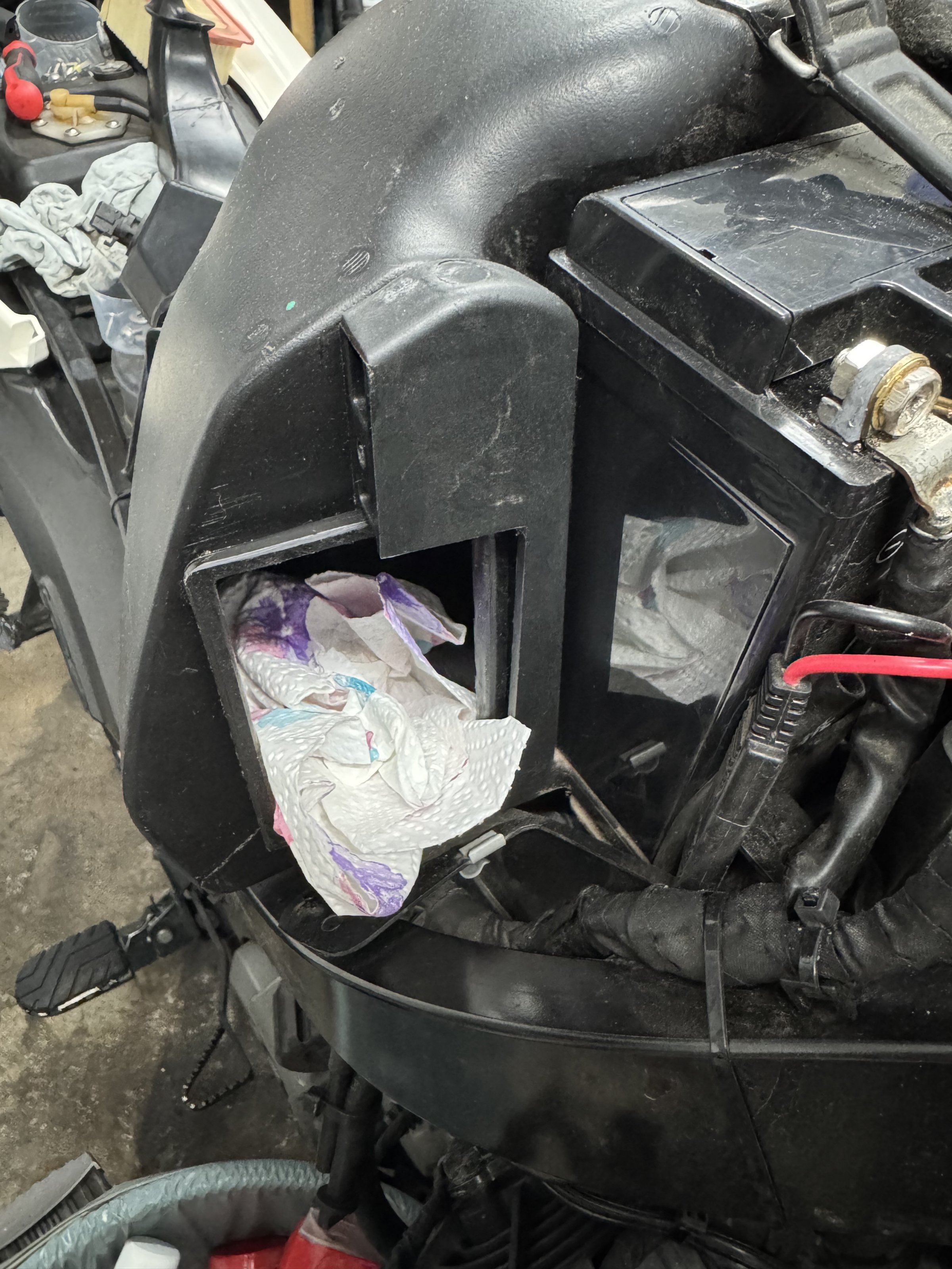

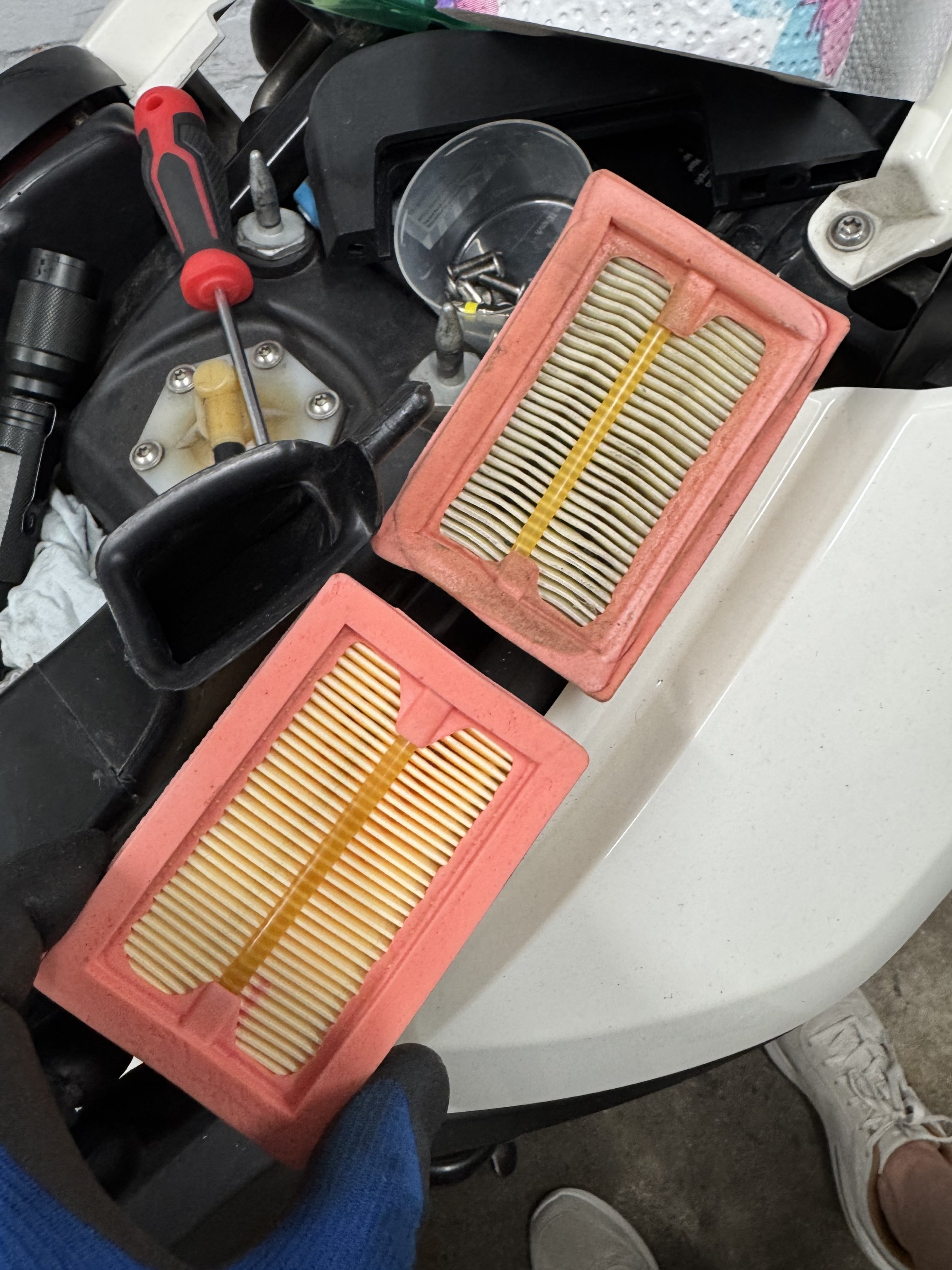

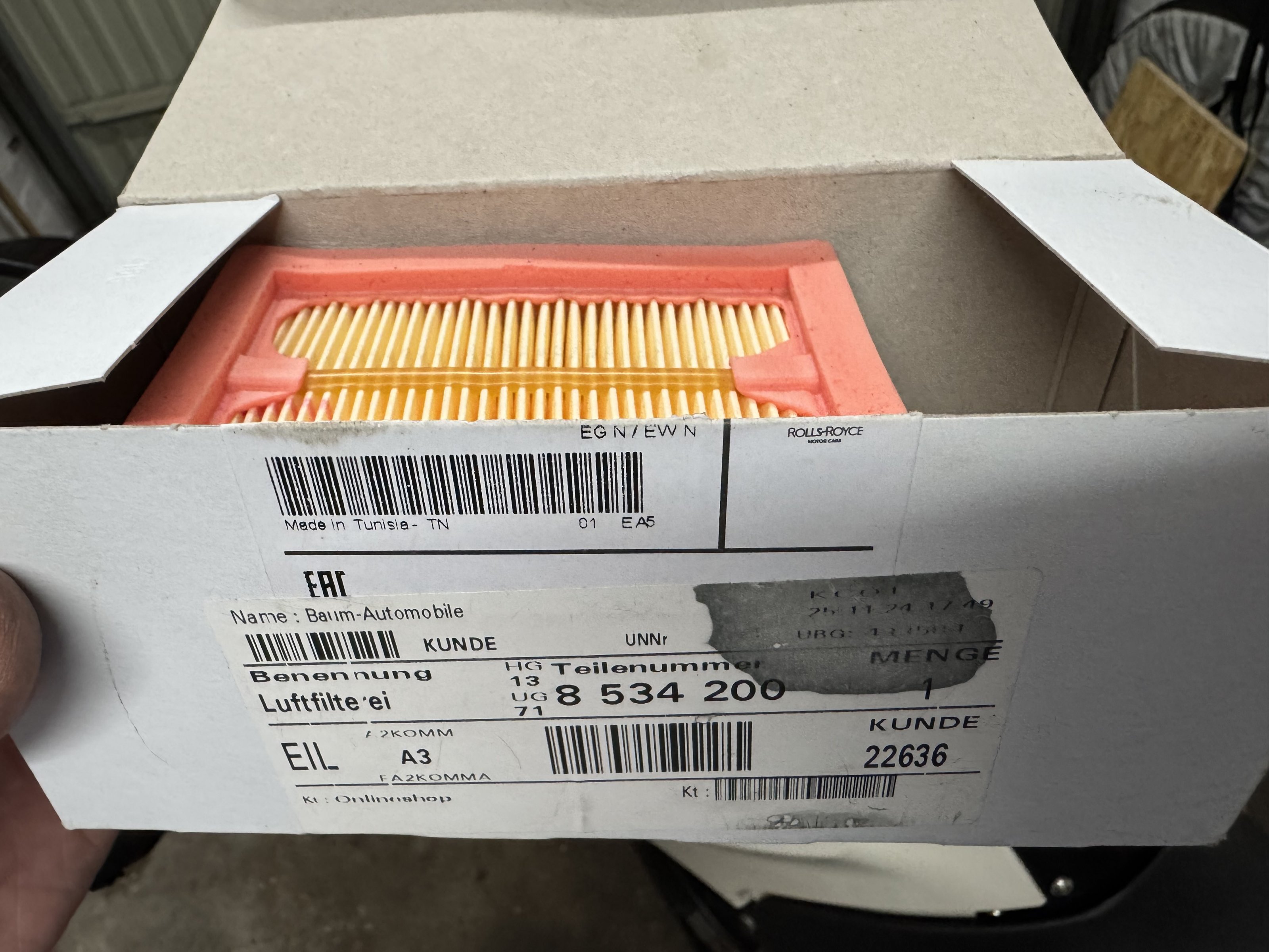

Wo ich schon mal dabei war dachte ich, „aaaach machste den Luftfilter gleich mit, haste original liegen und geht ja flott, ne?“
Das ist ja Ă€tzend, die neue dicke Gummilippe des Filters unter die Einschubteile zwischen AnsaugrĂŒssel und Luftfilterkasten zu bekommen. BMW: „Sechs, setzen!“

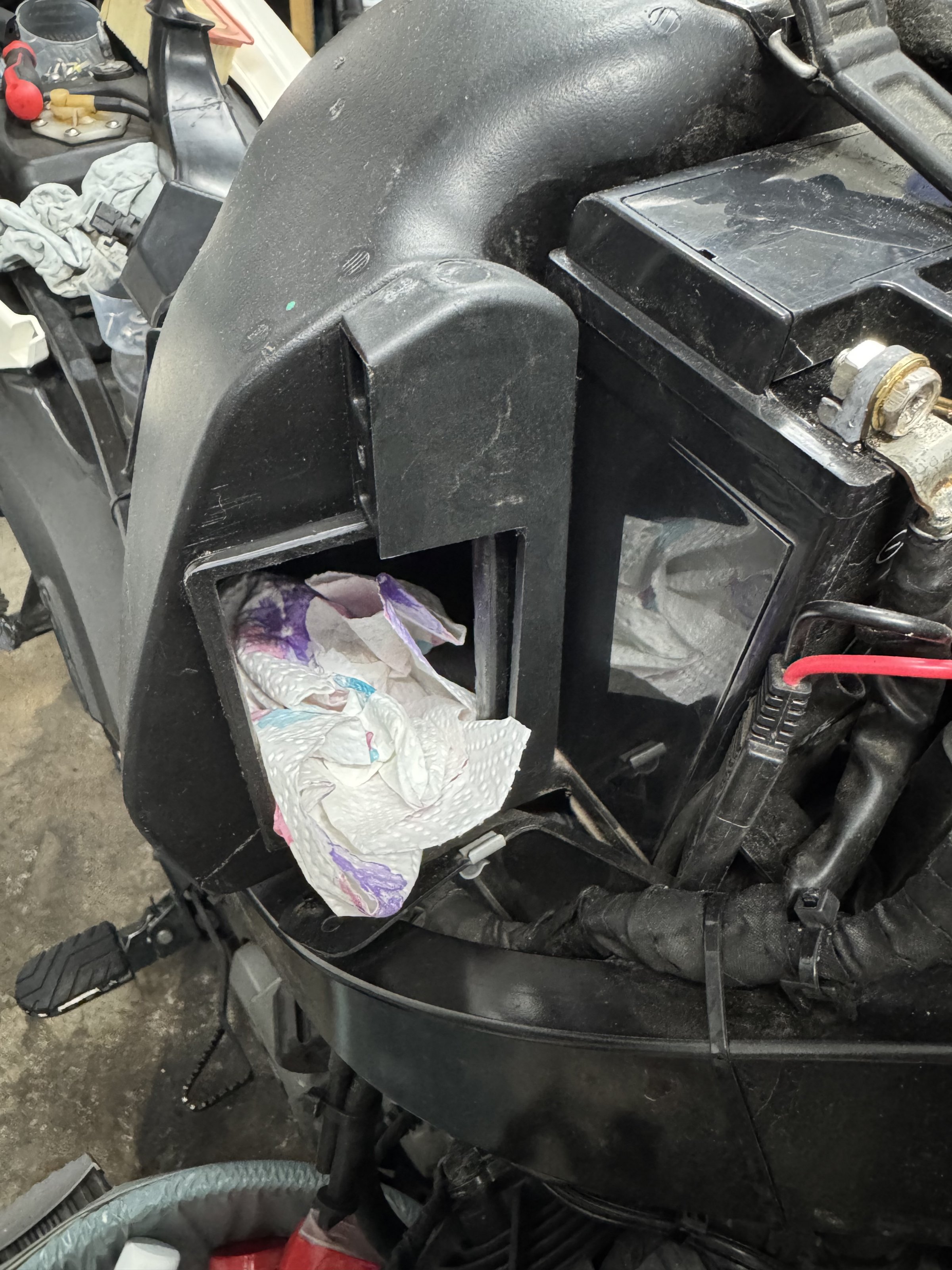

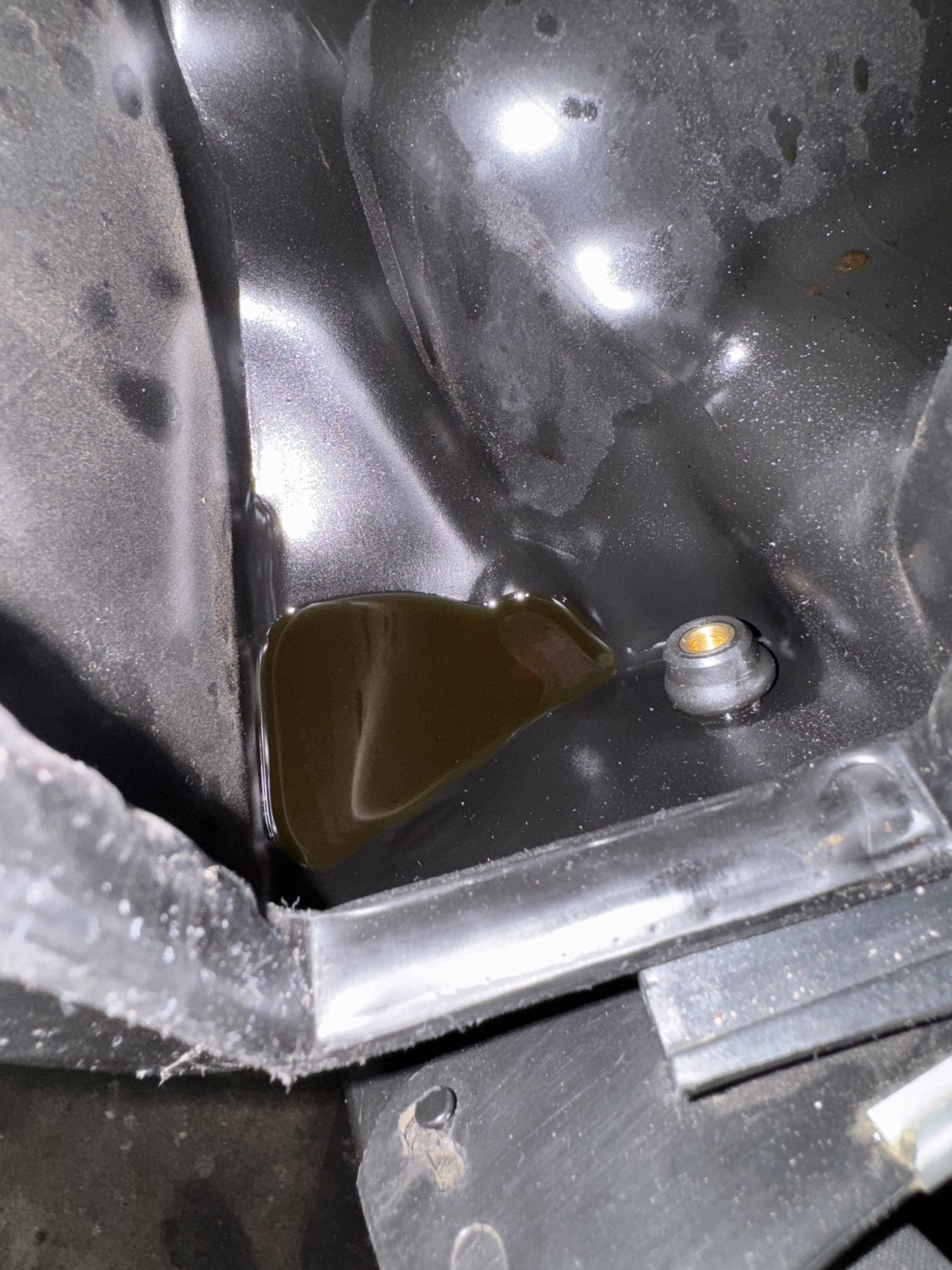

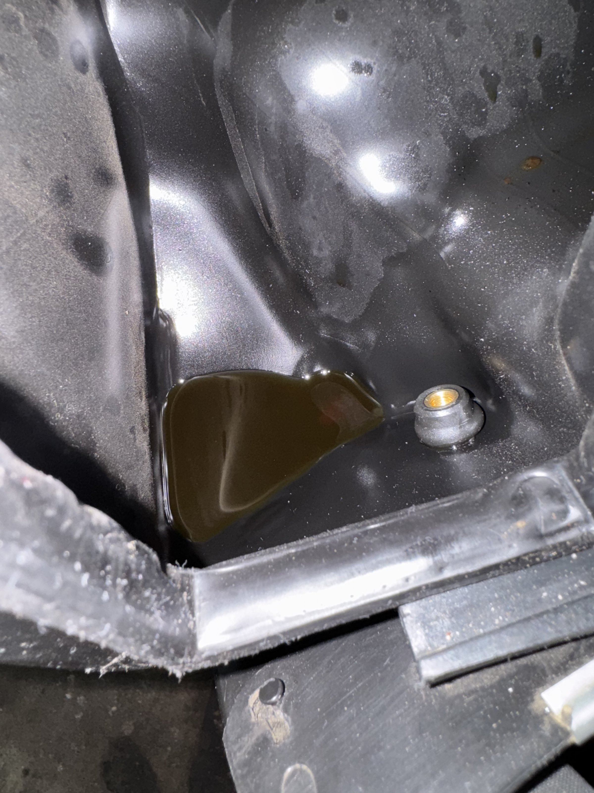

Vorher aber noch ein kleines Malheur gefunden. Da war ein wenig Öl Suppe im Luftfilterkasten und waberte rum. Hatte ich schon gelesen, dass es sowas gibt
Naja, einmal beseitigt. Da gab’s wohl mal ne kleine ÜberfĂŒllung
Nachdem ich dann nach ner halbe Stunde massieren den Luftfilter wieder 100% passig zwischen den Teilen hatten, wieder zusammenbauen und fertig!
