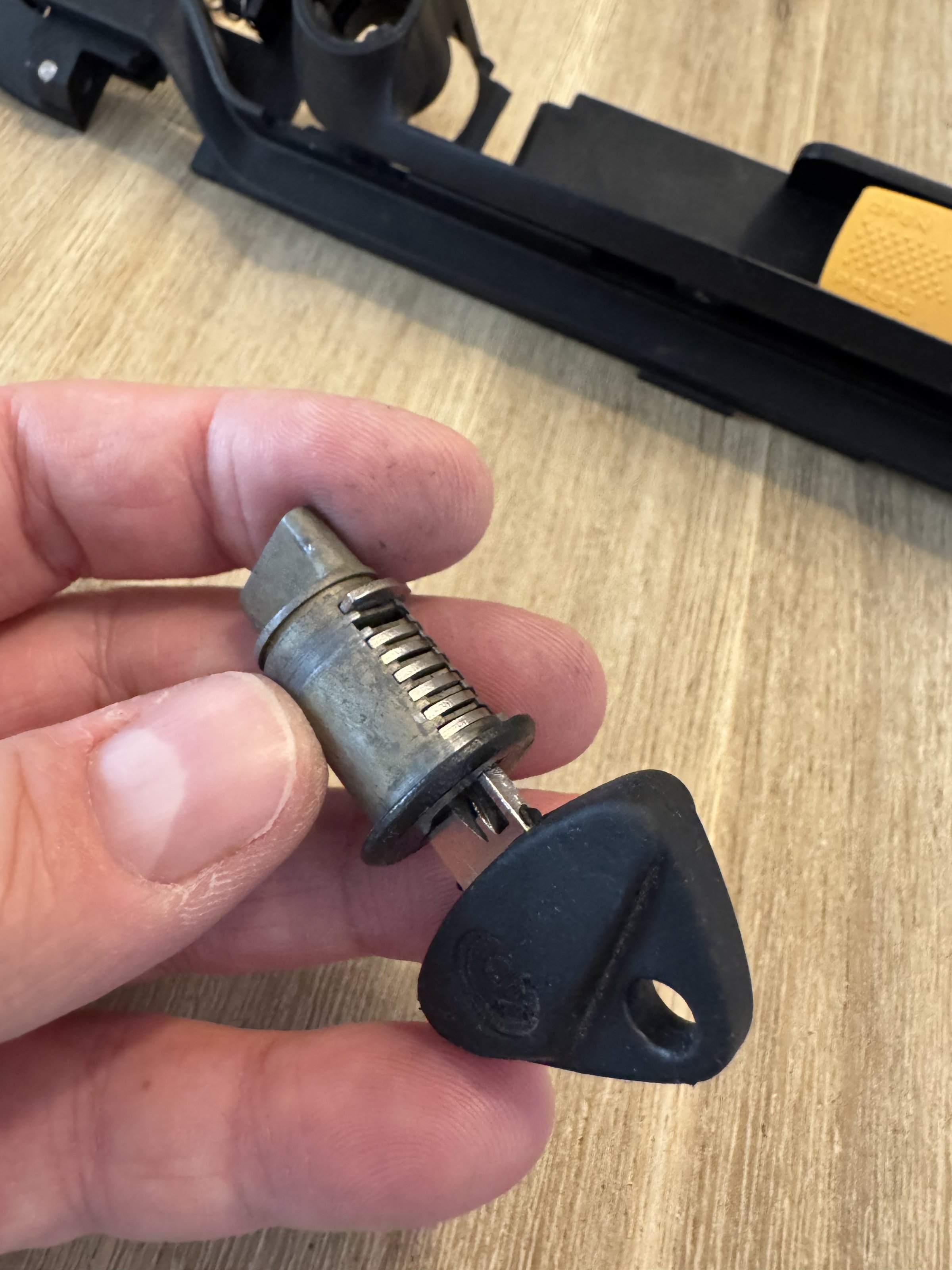

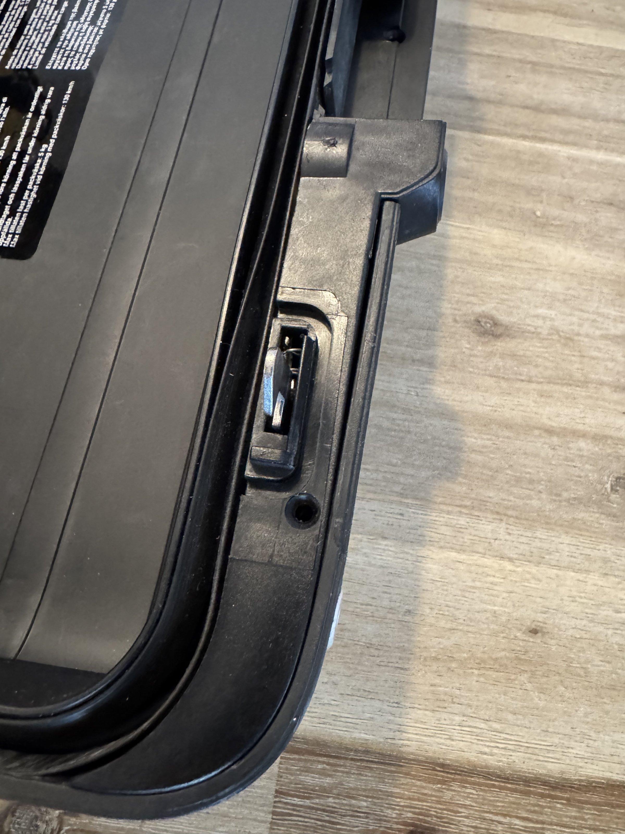

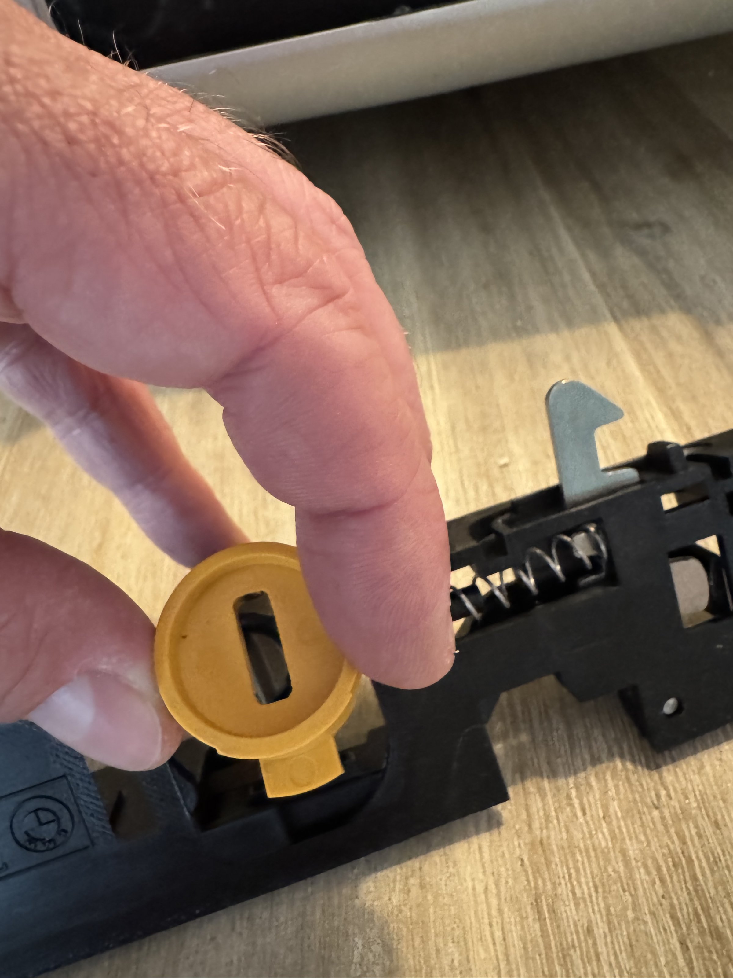

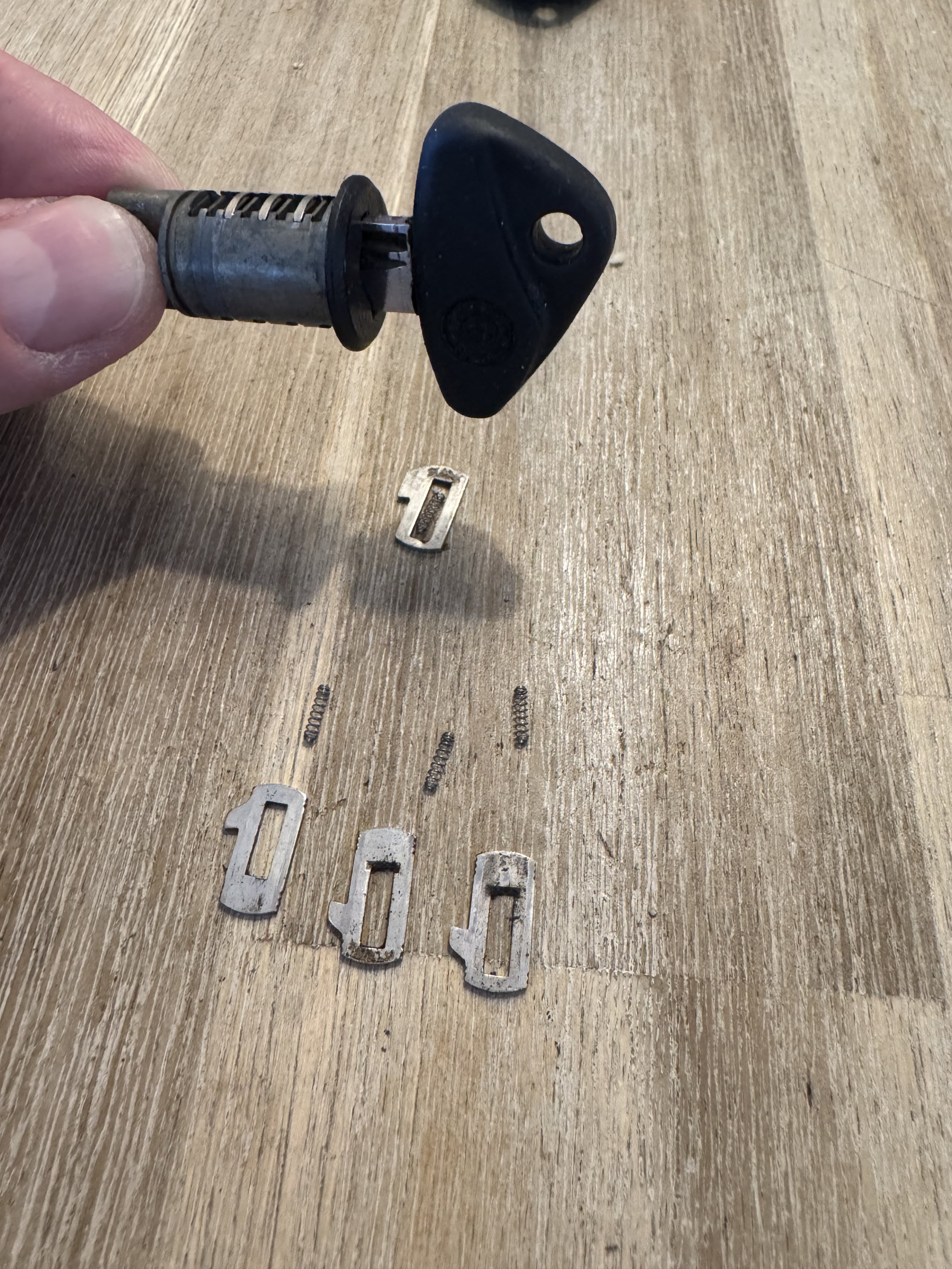

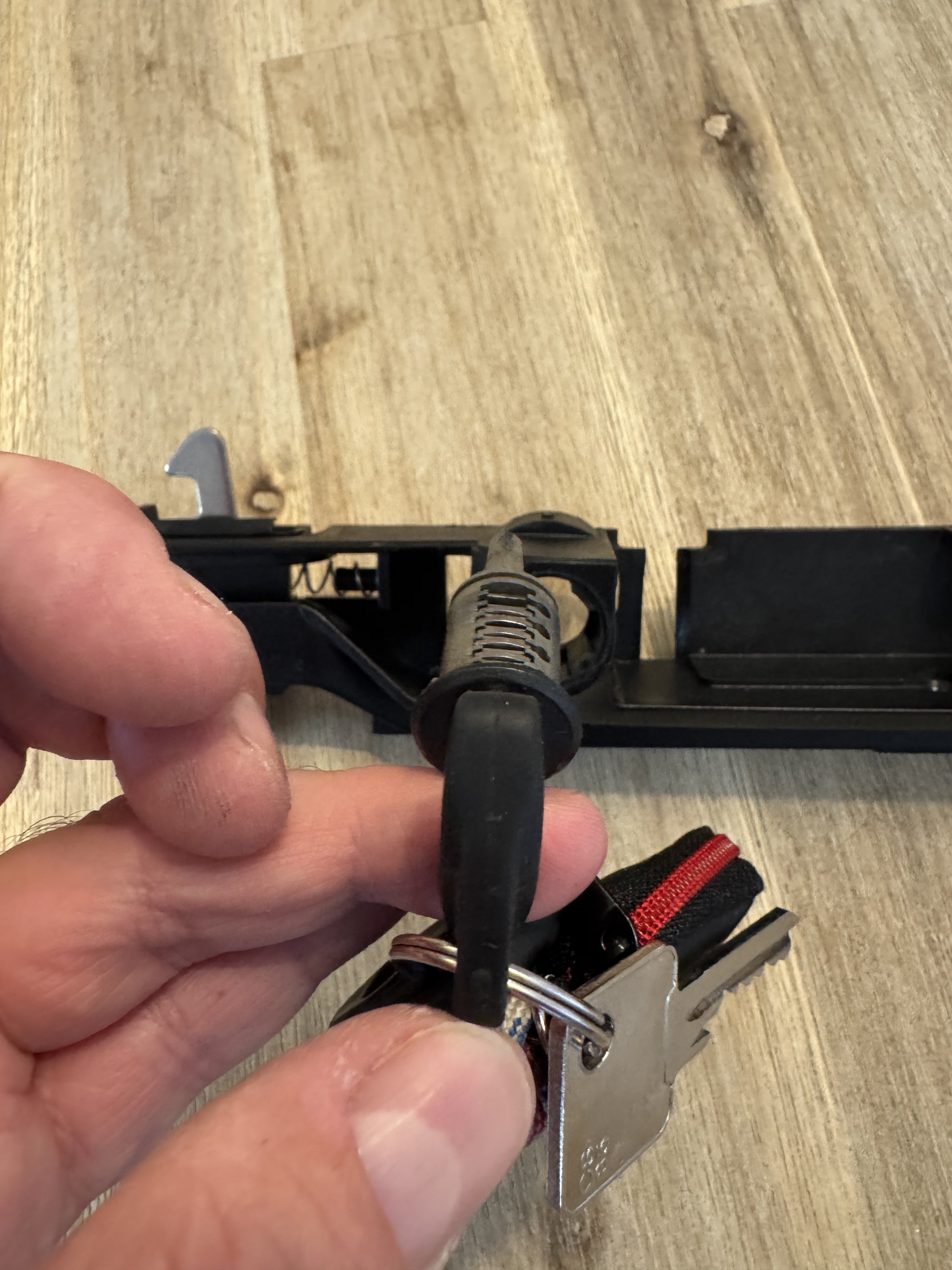

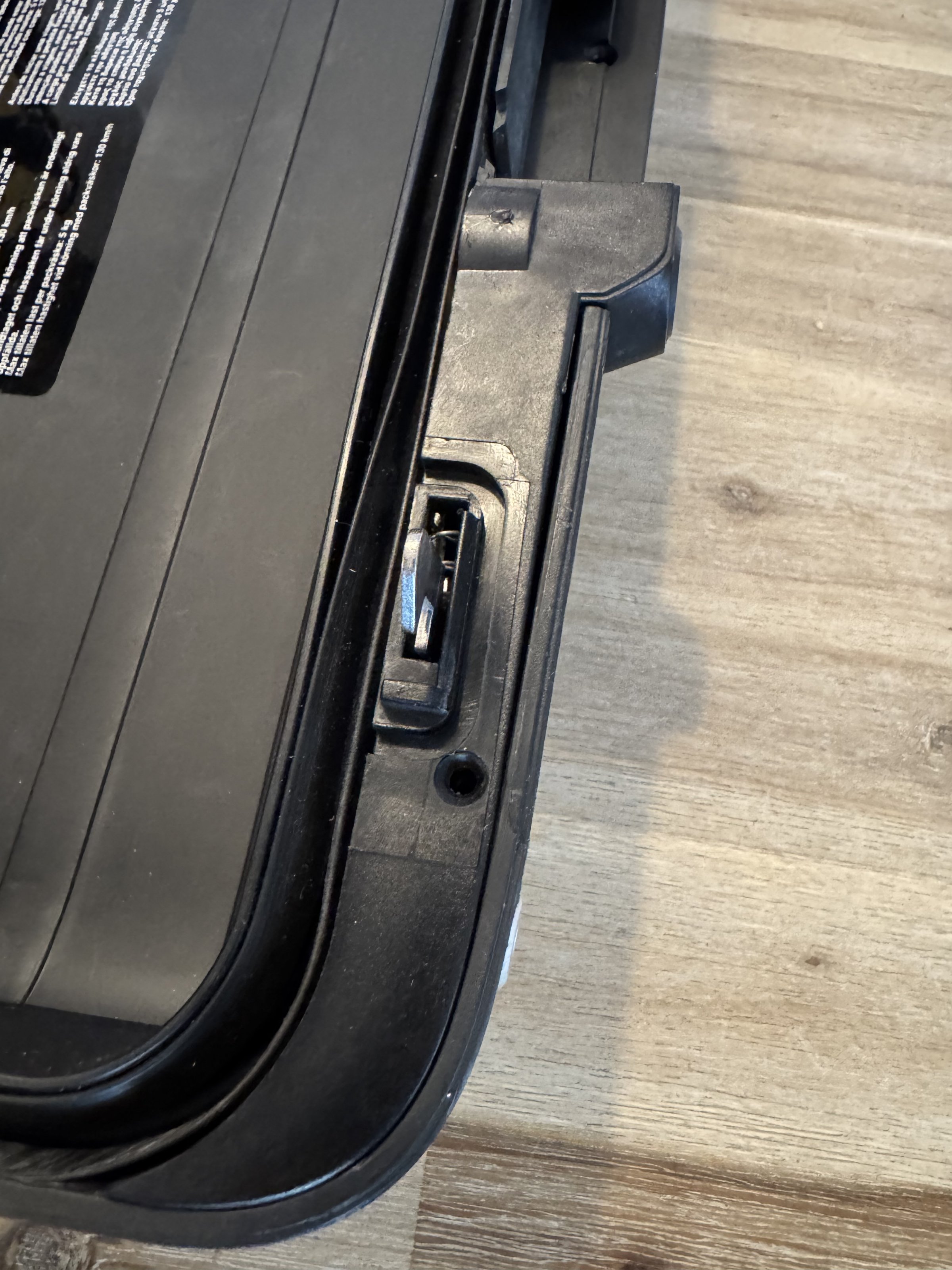

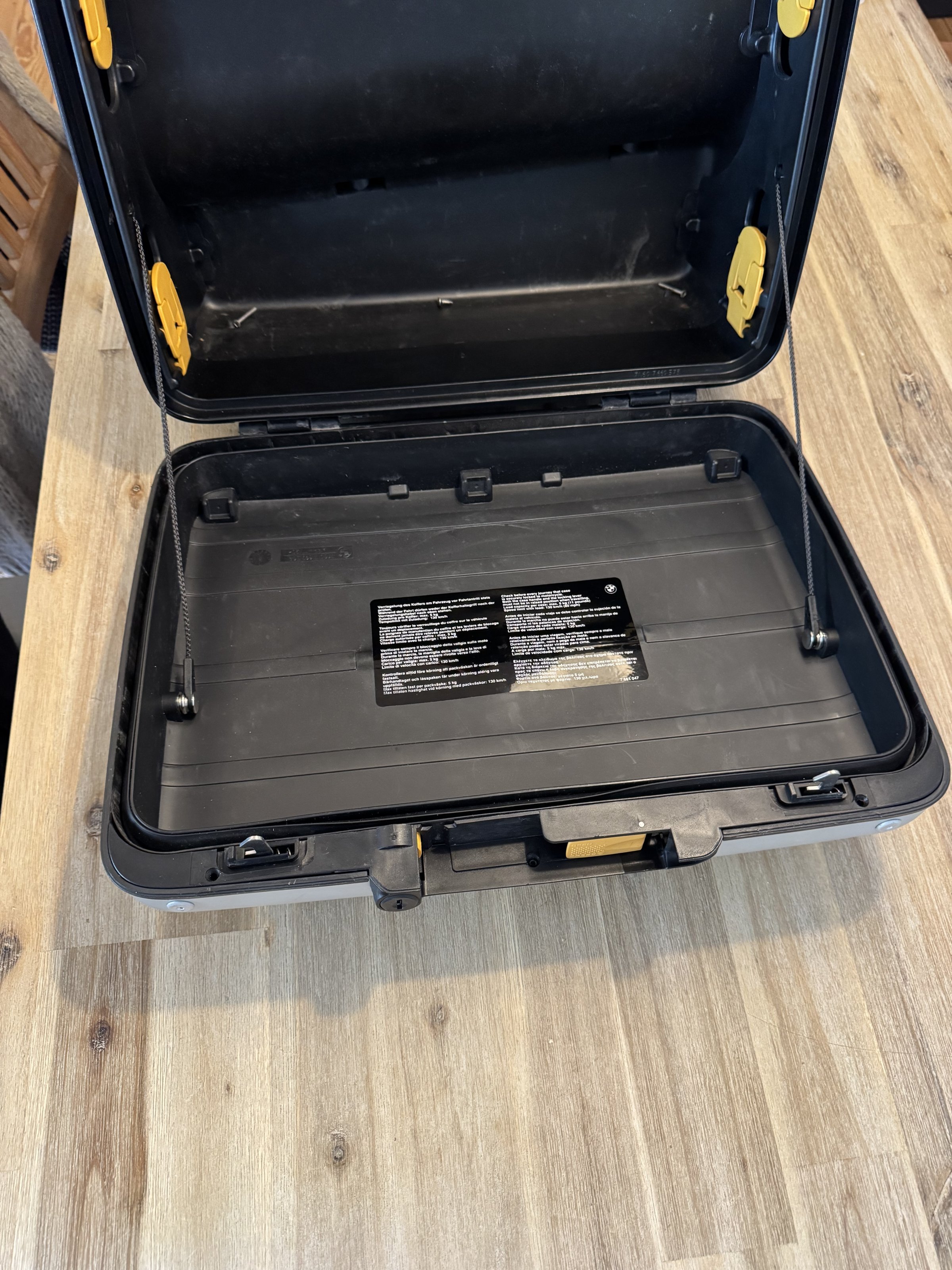

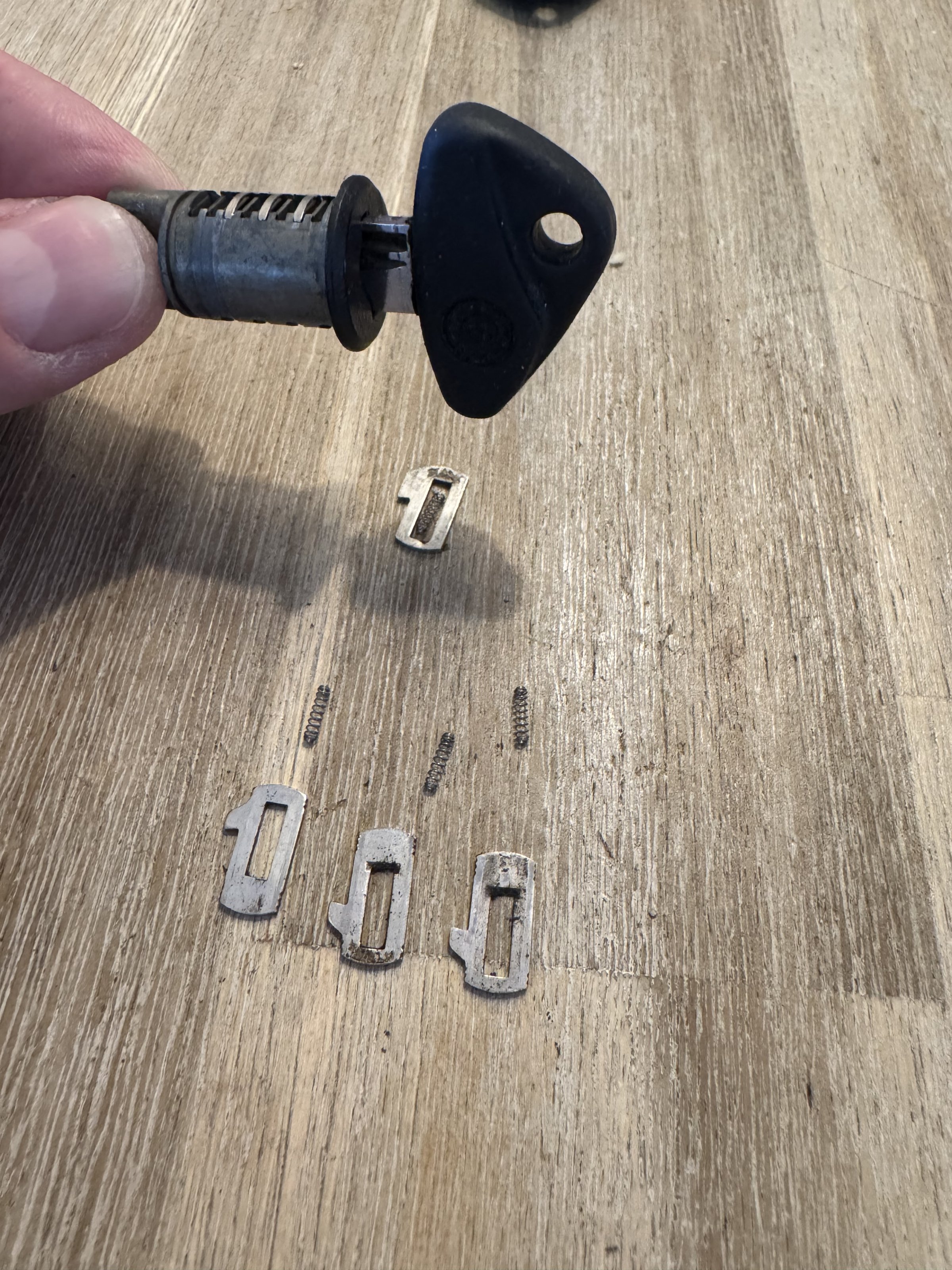

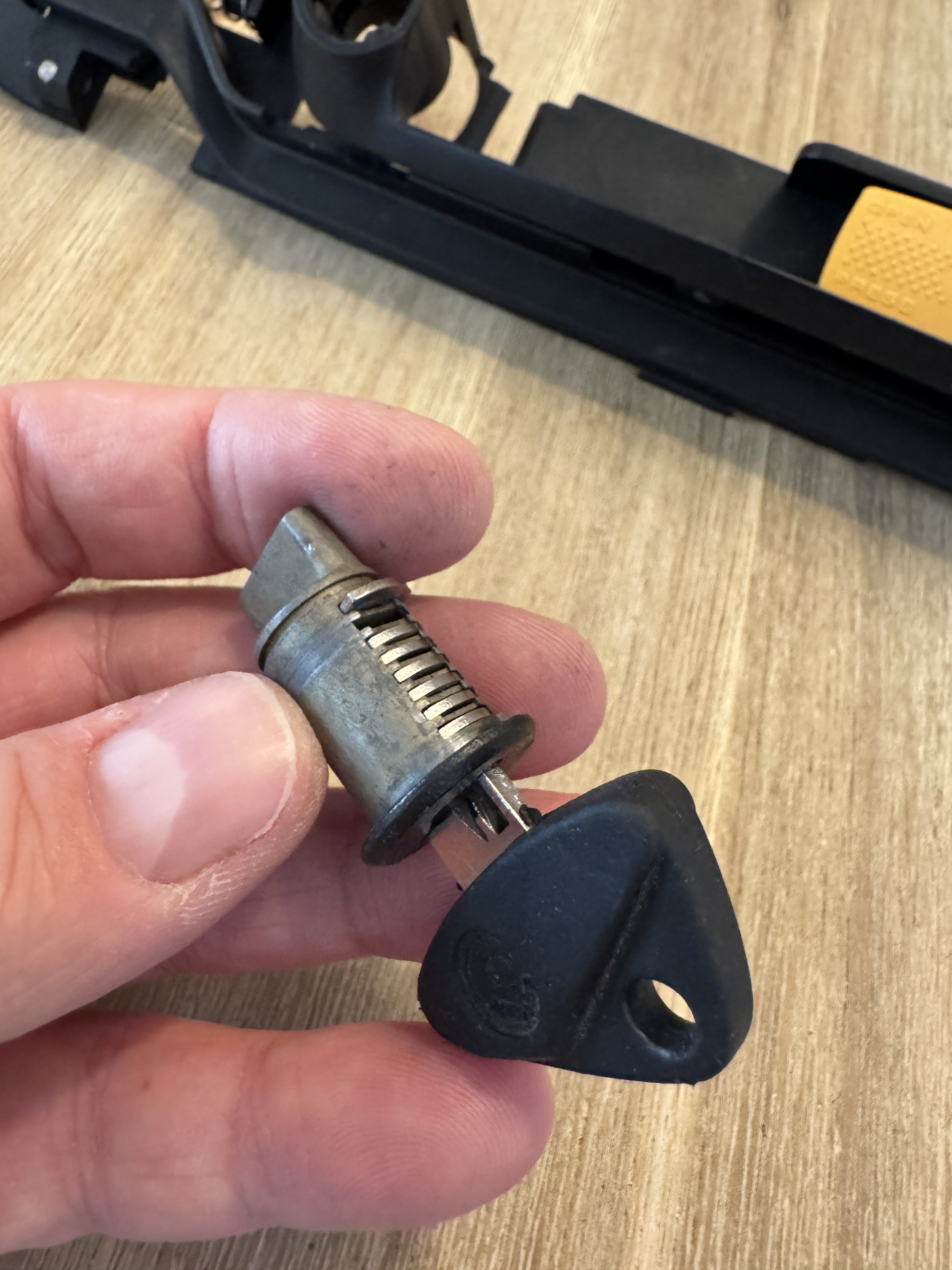

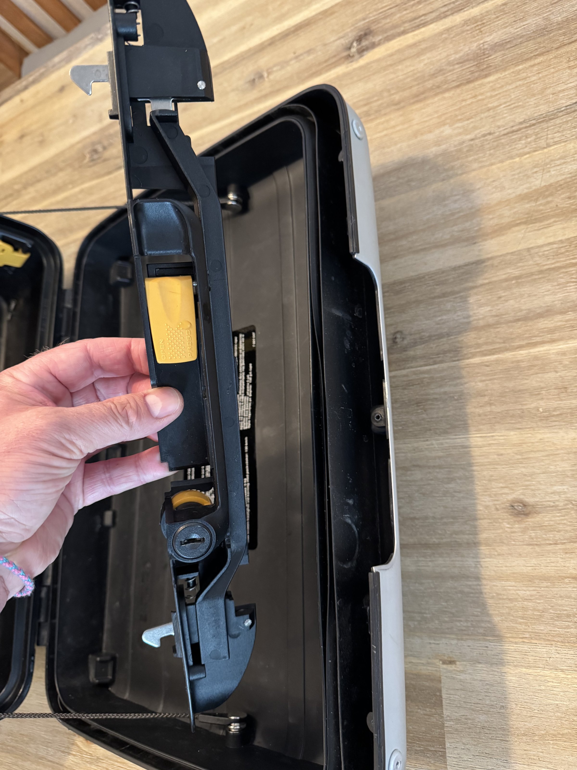

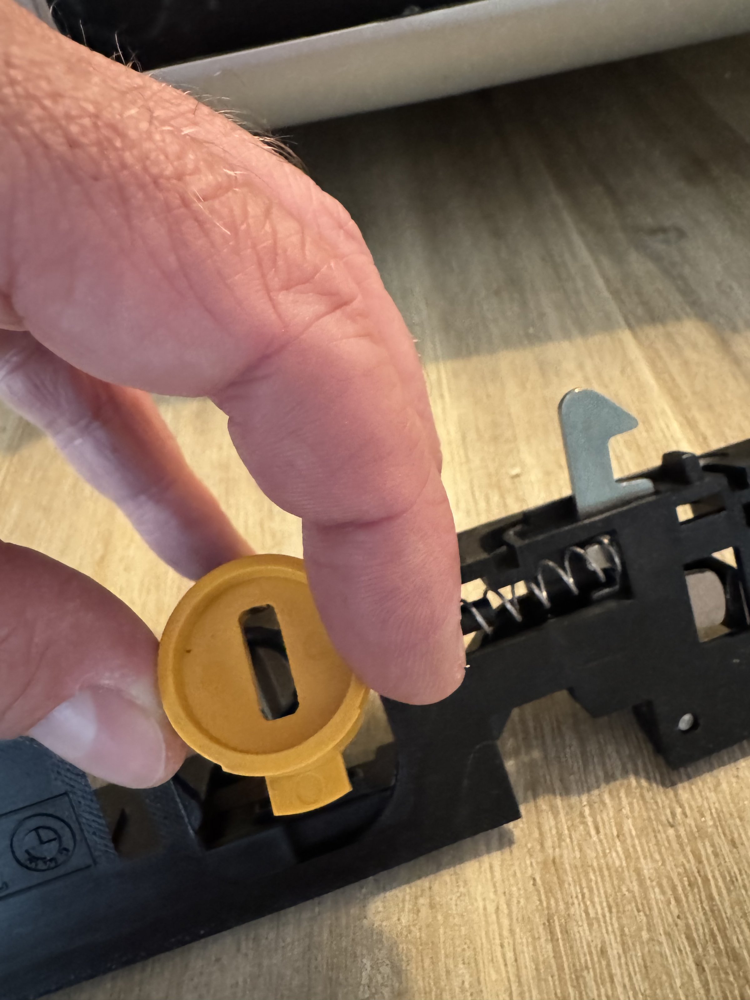

Na guuuuut…mach ich mal die Koffer…
…erster Koffer:
Koffer auf…
Schrauben aus der Vorderleiste raus…
Leiste entnehmen…
Griffsicherung entfernen…
Endplättchen reindrücken und Schließer entnehmen…
Na, und nu try and error….
….bis es so weit, wie geht, gepasst hat….
Ui, super, nur ein Plättchen hat beim neu konfigurieren nicht gepasst. Glückspilz!
Mit der Unschärfe kann ich leben…
Gleichschließung ich kooommmeeee!

So, auch der zweite Koffer ist nun fertig!
Der alte Schlüssel kommt jetzt in die Asservatenkammer. Für den Fall, dass ich Moped und Koffer irgendwann getrennt wieder verkaufen sollte, kann ich’s ggf. wieder zurückbauen.
