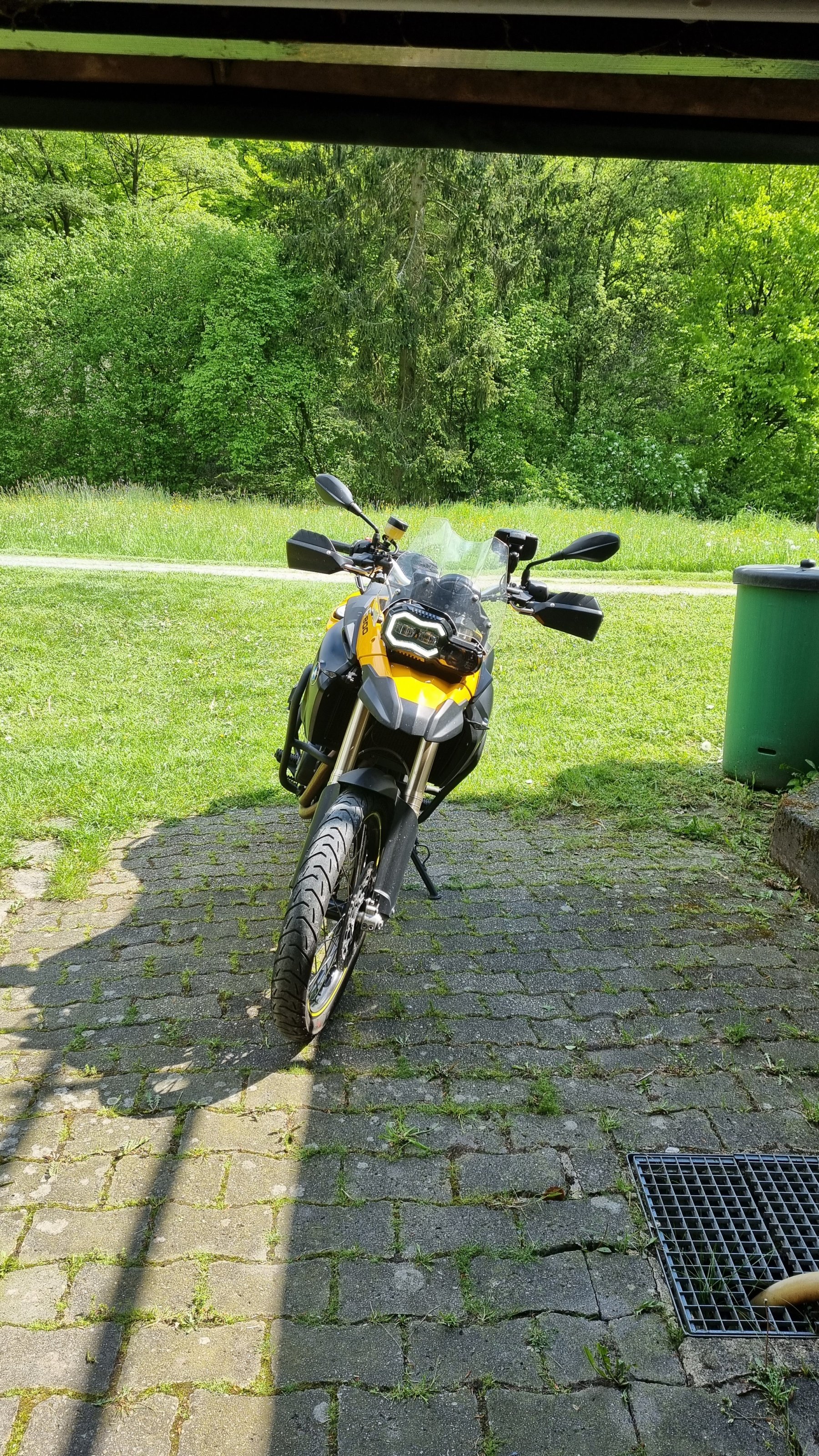

Faboulos
Faboulos
25.02.2015
73
F800GS 2008
Wichtig: LED Modell 2 funktioniert mit Baujahr 2008 nicht!
Falls Modell 2 das auf dem Bild sein sollte, kann ich das nicht bestätigen. Meine ist von 2008 und der Scheinwerfer funktioniert, kein LAMPF-Fehler. Ich weiß leider gerade nicht, welches Modell 2 ist.
Ich musste bisher nur den Stator + Regler tauschen, ansonsten halt alles, was so beim Service anfällt mit der Zeit. Bin sehr zufrieden mit meiner, kann aber nur empfehlen die Gabelfedern zu tauschen :)
Dann korrigier’ ich mal: Bei der F650GS 2008 gibt es den LAMPF Fehler. Bei der F800GS war es wohl die Baureihe 2016-2018
Ja ... das ist Modell Nr. 2
