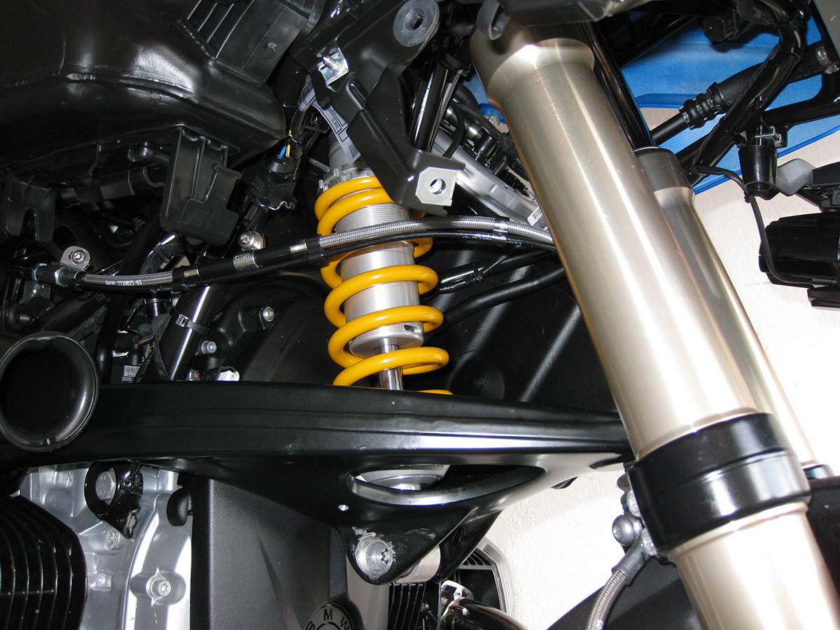

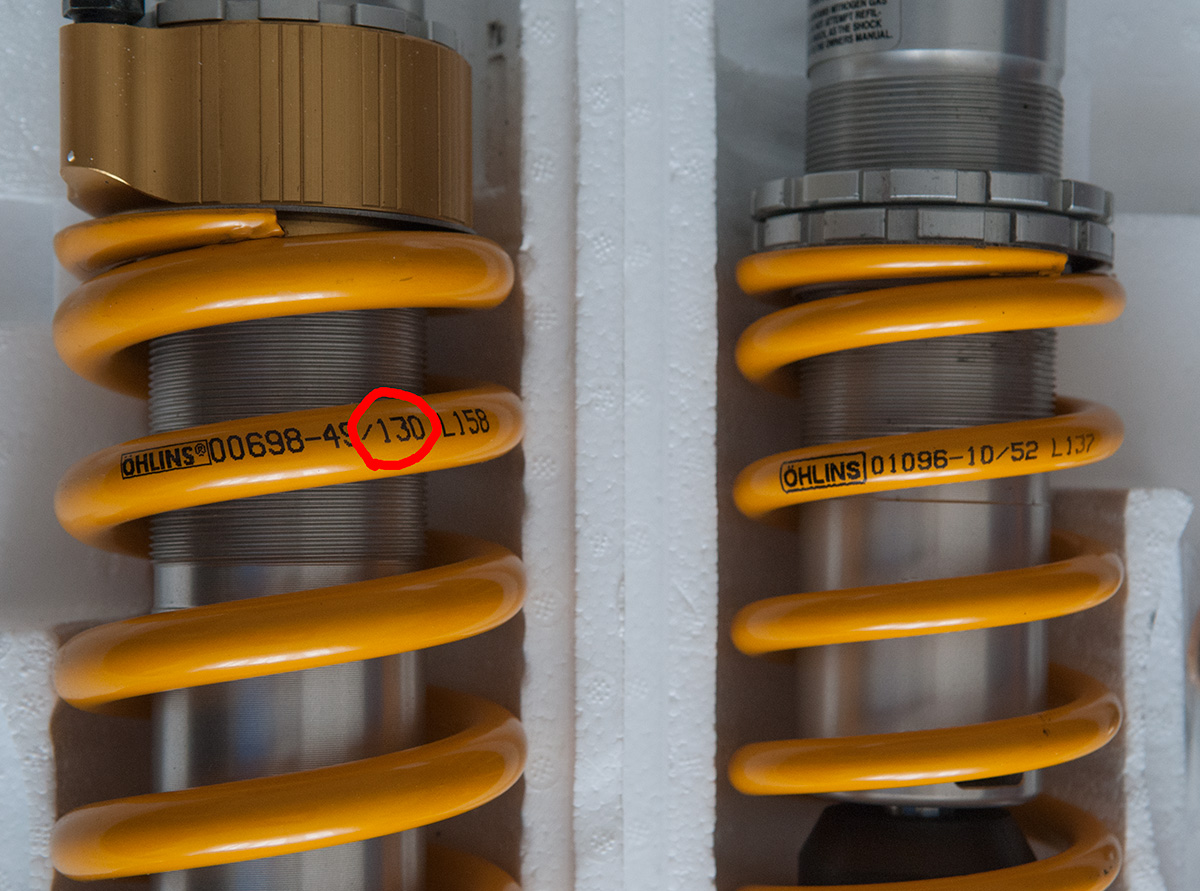

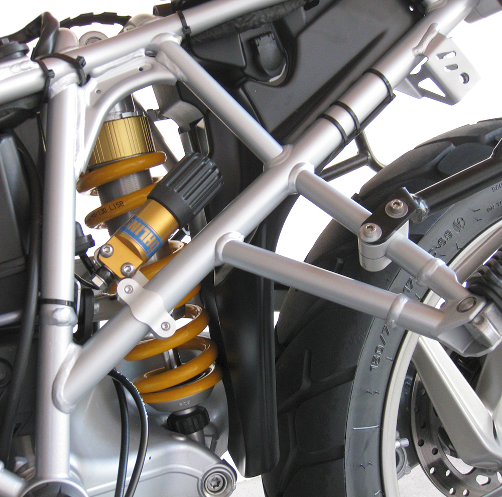

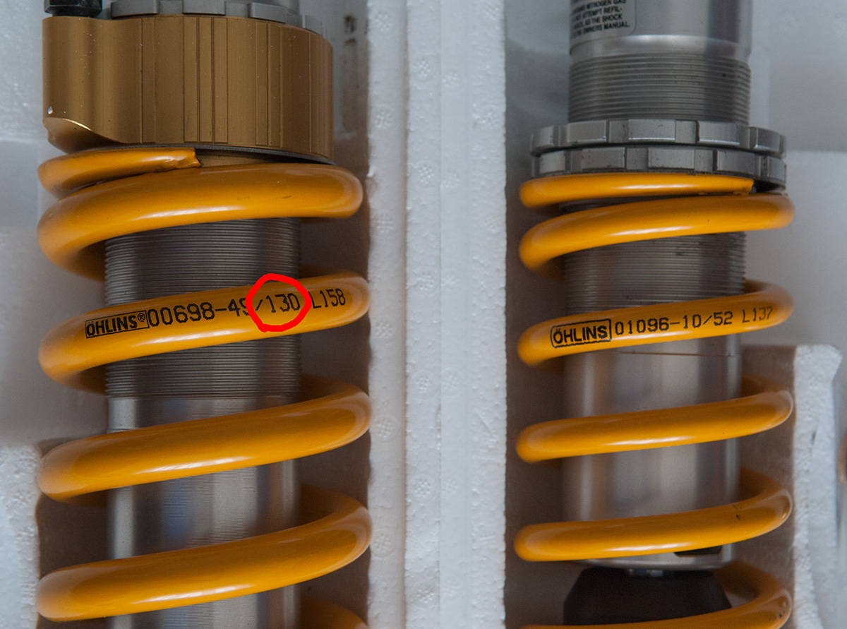

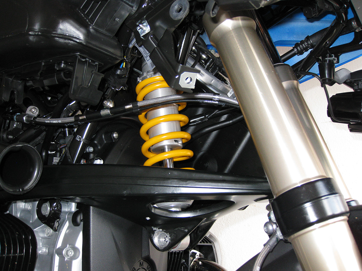

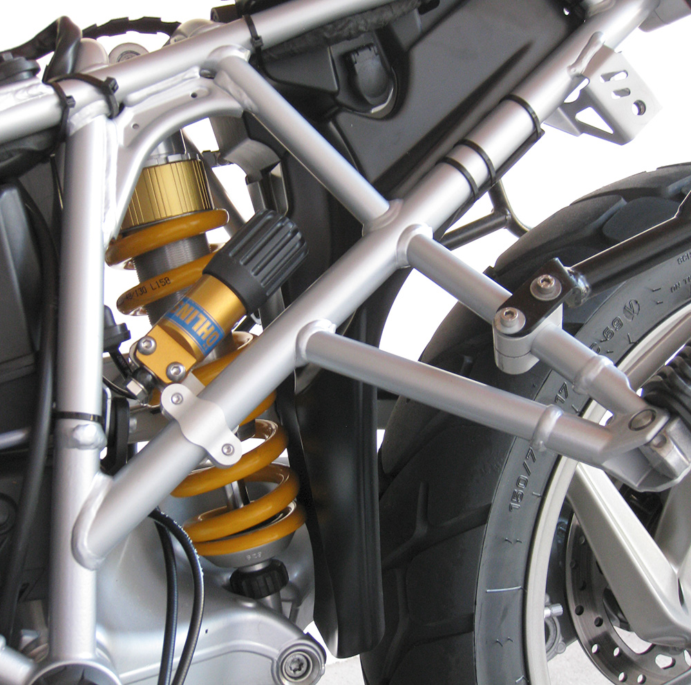

Deshalb fahre ich ein mechanisches Öhlins Fahrwerk.
Hatte ich ebenfalls. Zusätzlich 20mm tiefer (macht leider das Fahrwerk unkomfortabler) und da ich zugleich noch ein Leichtgwicht bin, hinten eine 130er Feder. Die Maschine war dann perfekt auf mich einstellbar. Kein Vergleich zum Originalfahwerk.

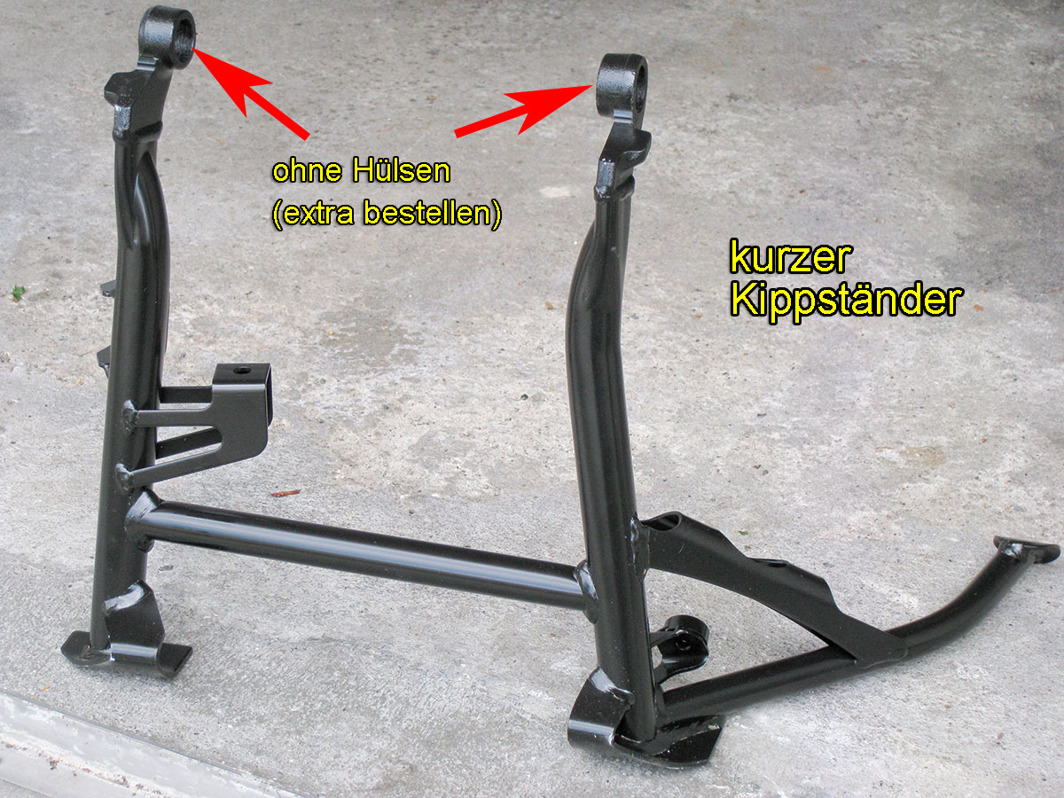

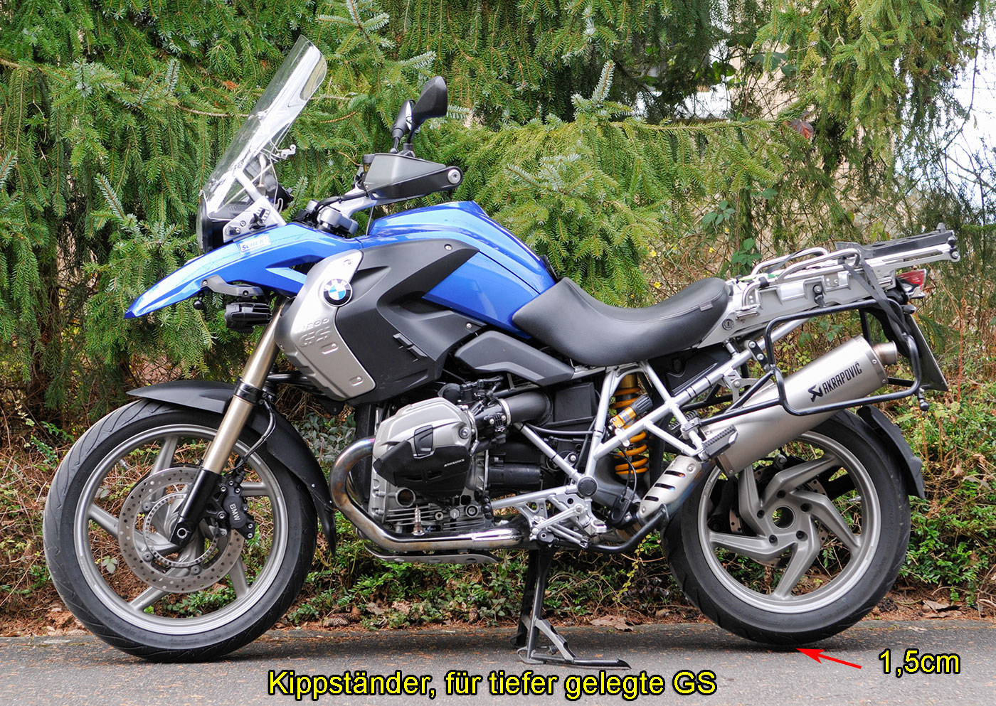

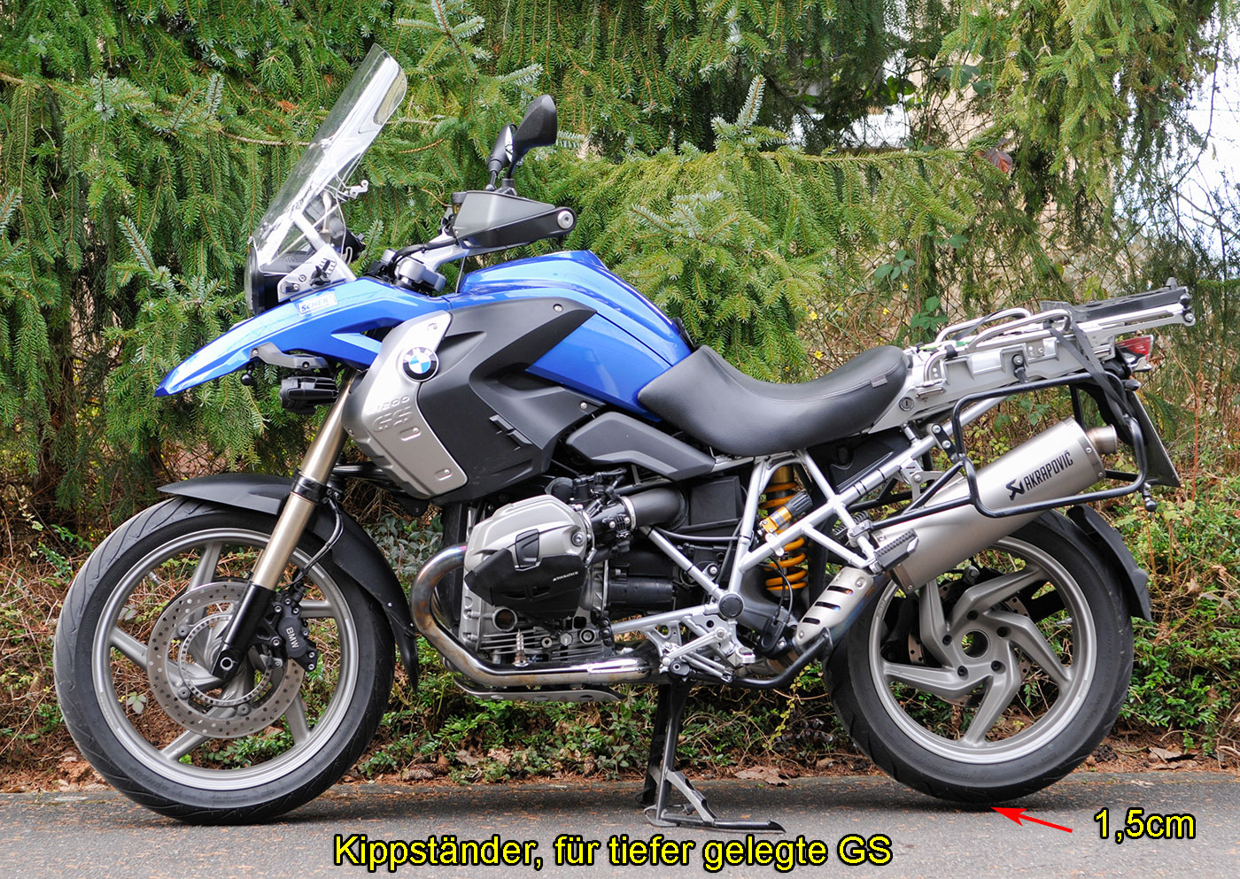

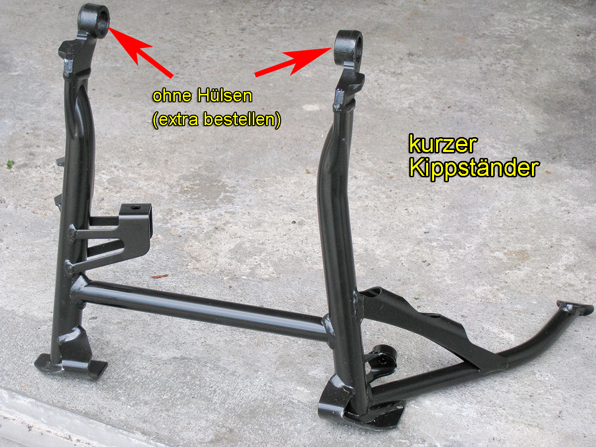

Damit das Aufbocken auf den Kippständer mit Gepäck für mich noch möglich wurde, kaufte ich noch den originalen Kippständer für die tiefergelegten BMWs.
