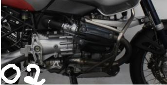

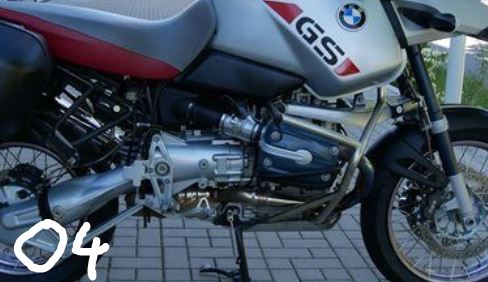

Doppelzündung (Form den Ventildeckel)
Ich nochmal.... ich habe jetzt viel gelesen und falle auch gleich in die Kiste.
Aber wie erkenne ich am Ventildeckel EZ bzw. DZ? Das durchgehende "Teil" bei der 2002er ist EZ und das Helle an der 2004er dann DZ?
Oder habe ich neben der Farbe noch was anderes übersehen? :think:
Micha
Larsi
Larsi
10.07.2007
32.937
... Das durchgehende "Teil" bei der 2002er ist EZ und das Helle an der 2004er dann DZ? ...
RICHTIG
Wichtig ist die Form, nicht die Farbe des Ventildeckels.
(V-Deckel der GS war immer silber, ADV immer dunkler ... die kleinen Abdeckungen waren im Original schwarz, wurde aber gerne farblich angepasst)
