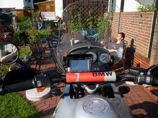

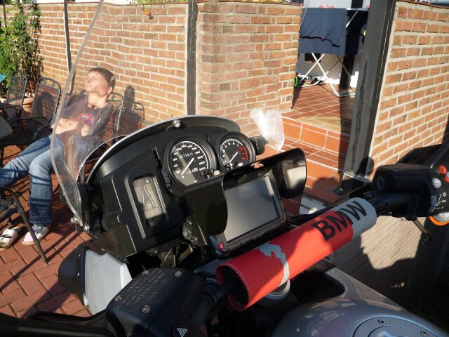

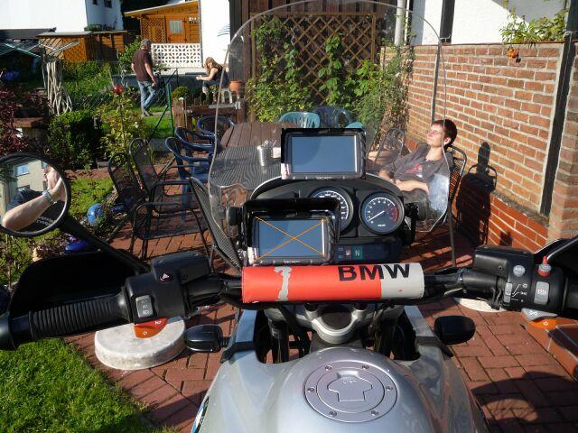

Moin.
Ich muss noch einmal fragen, ich verstehe vor lauter Halterungen und Links gar nichts mehr :D .
Du hast also den folgenden Halter...
...und meinst, dass bei der Verwendung dessen die Strebe im Weg wäre??? So weit hoch kommt das Gerät damit doch aber gar nicht?! Das war Frage 1.
Frage 2: hast Du zufällig eine Lenkererhöhung montiert oder passt beim Serienlenker tatsächlich die Schelle zwischen Lenker und Brücke?
Frage 3: was hältst Du von folgender Einfachlösung?
Ich habe gestern im Dunkeln gemessen. Wenn die Schelle unten in der Mitte um den Lenker passt, dann müsste bei einer Gesamtlänge von 14 cm die Halteplatte etwa 11 cm über dem Lenker sein. Das wäre dann ca die Höhe der Strebe, und dann hat man da ja noch ein paar Einstellmöglichkeiten. Ist zwar wohl eher eine Fahrradhalterung, aber wenn das nur halbstabil ist, dann sollte das das Gewicht von Crocodile und Original-Cradle locker aushalten. So stelle ich mir das zumindest vor. Kostet nur einen Zehni bei eBay. Ich werde es damit probieren.

Hi,
zu 1.
ich habe diese Halterung, ja.
Ich meine man kann das Gerät mit dieser Halterung montieren, und es würde auch an den Lenker und unter die Strebe passen. Aufgrund der allgemein diskutierten schlechten Ablesbarkeit des Displays bei Sonneneinstrahlung denke ich, wird das Gerät durch diese Halterung aber vom Blickwinkel zu flach auf dem Lenker stehen, so dass die Ablesbarkeit noch schlechter wird, durch die Strebe kann es dann auch nicht in eine besser ablesbare Position gedreht werden.
zu 2.
ich habe keine Lenkererhöhung, habe das Gerät im Moment noch nicht montiert, nur mal provisorisch mitsamt der Halterung (aus 1.) ans Mopped gehalten, daraufhin bin ich zu den o. g. Schlüssen gekommen.
zu 3.
Der Haltearm aus Deinem Foto gleicht bis auf die Lenkerschelle der dem Croco mitgelieferten Autosaugnapfhalterung, diese fängt in meinem Auto ab 120 ziemlich zu Schwingen und Vibrieren an, deshalb würde ich diese auf dem Motorrad als zu instabil halten, aber für nen 10er könnte man das ja auch ausprobieren. Bin sicher, dass das Navi vom Gewicht her auf jeden Fall getragen und gehalten wird, ich glaub hat, die ganze Konstruktion wird so vibrieren (wie bei mir im Auto), dass man das Navi nicht mehr ablesen kann.
An die Karre passen müsste das hiergezeigte System schon, aber ob die Einstellmöglickeiten reichen um noch die Instrumente etc. abzulesen, hängt von Deiner persönlichen Ergonomie ab und mußt Du für Dich entscheiden.
Ich muß mir erst noch eine Möglichkeit dafür suchen, noch ist ja die Zeit gut dafür bei dem Scheißwetter....

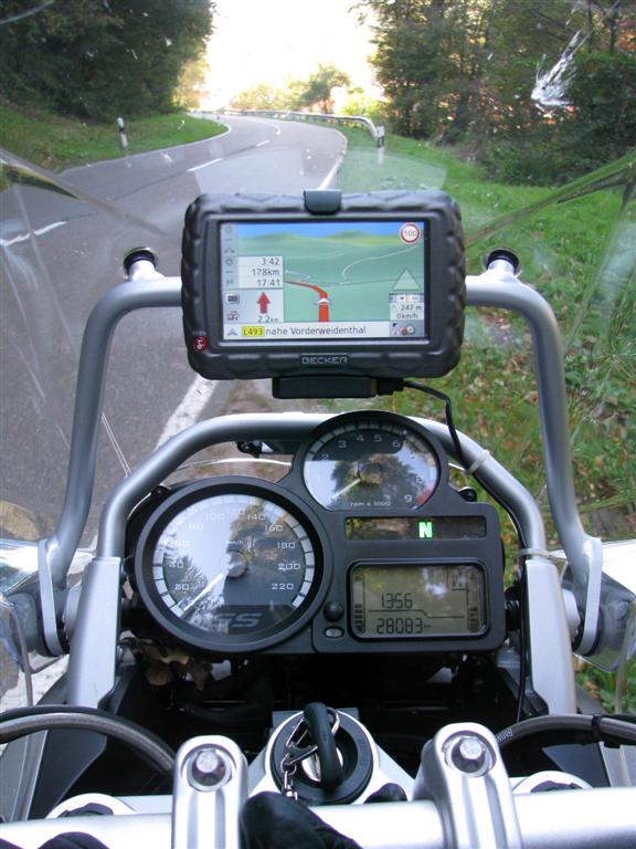

eine Montage des Halters in Lenkerhöhe erscheint mir sehr ungünstig zu sein. Ist es denn bei euren Modellen nicht möglich, das Navi oberhalb der Armaturen zu verbauen? Hat sich bei meiner ADV bewährt, da ich auf diese Distanz noch alles erkennen kann :rolleyes: und den Blick nicht zu weit nach unten richten muss. Zusätzlich kann man den Winkel günstiger halten (weniger Himmelsreflektionen).
Siehe Fotomontage...(Dank an Palmstrollo :p) und Beispiel ADV
moto
Da sagst Du was! Wie wahr, ich habe sie hier neben mir liegen und das eröffnet natürlich die Möglichkeit damit ein bisschen herumzuspielen unds auszuprobieren ob das Ding mir der Schelle passen könnte :D . Wenn nur der Einbauort passt, dann bekommt man die Vibrationen auch noch weg.
Auch wahr, deswegen mache ich es jetzt. Und ich wollte mich rechtzeitig darum kümmern, denn es scheint ja doch etwas Zeit zu verrinnen, bis man sich alle Möglichkeiten angesehen hat. Und weil ich nicht 20 Billiglösungen ausprobieren mag, soll die erstbeste funktionieren. Denn sonst könnte ich mir ja gleich das Touratechding ziehen, was mir aber - wie gesagt - einfach nur zu gross und zu klobig ist. Navigationsgeräte sind von Haus aus nicht schön, die muss man ja nicht auch noch mit noch hässlicheren Haltern 3 Meter über dem Lenker spazieren fahren. Ich zumindest nicht.
Bestimmt, andere machen das ja auch so und Halter gibt es zu kaufen bzw könnte man sich biegen. Gefällt mir persönlich aber nicht so :o .
