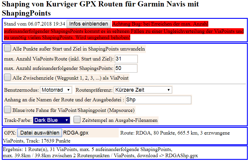

Da Du mich - vermutlich aufgrund meines Beitrags zu dem von mir geschriebenen Konverter - direkt kontaktiert hast, anbei meine Vorgehensweise, ich habe sie mit Deiner Route ausprobiert (Basecamp-frei, Verwendung meines Konverters), vielleicht ist das ja eine Lösung für Dich:
Deine Route in Kurviger (da Du das GPX hier eingestellt hast, dürfte der Link nicht geheim sein):
https://kurviger.de/?point=46.37297...miles=false&elevation=true&layer=Esri Streets

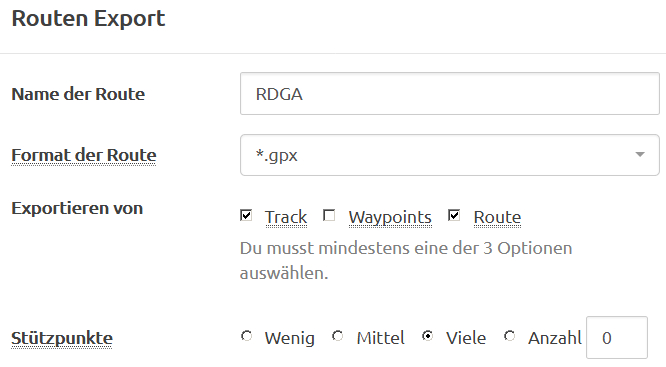

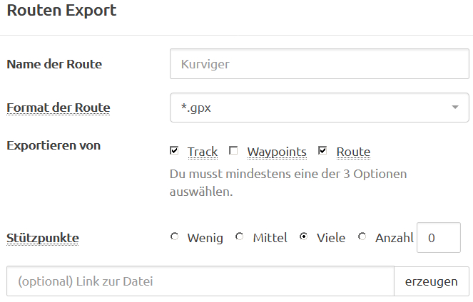

Diese Route aus Kurviger exportieren, ich empfehle folgende Einstellungen:
Dann den Konverter starten
GPX Shaping
und mit folgenden Einstellungen die Kurviger-GPX-Datei auswählen:
Die von Konverter runtergeladene Datei auf den Nav kopieren (ich emfehle SDKarte:\Garmin\GPX) und im Nav importieren (Import inkl. Berechnung dauert weniger als 30sec).

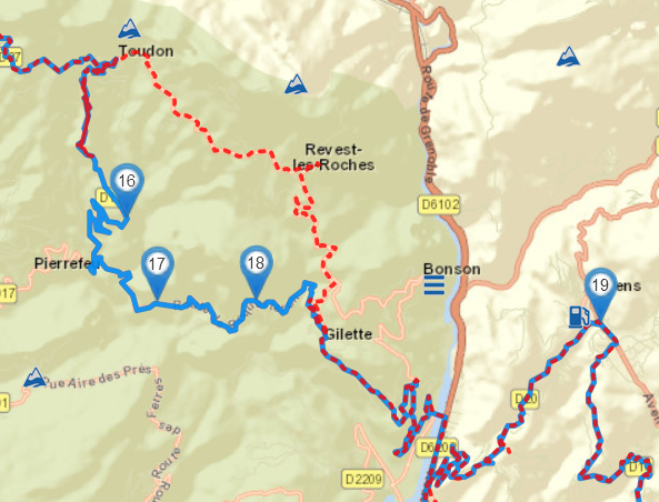

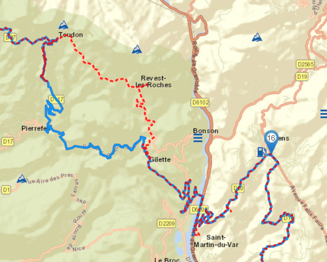

Jetzt siehst Du die vom Nav berechnete Route (rot, gestrichelt) und kannst vergleichen, wo sie von der Kurviger Route abweicht.
Es gibt Abweichungen, ich habe mal probiert, im ersten Export in Kurviger anstatt "viele" die Anzahl auf 1000 zu setzen- waren immer noch Abweichungen da - ich denke, es ist sinnvoller, in Kurviger manuelle Zwischenziele hinzuzufügen.

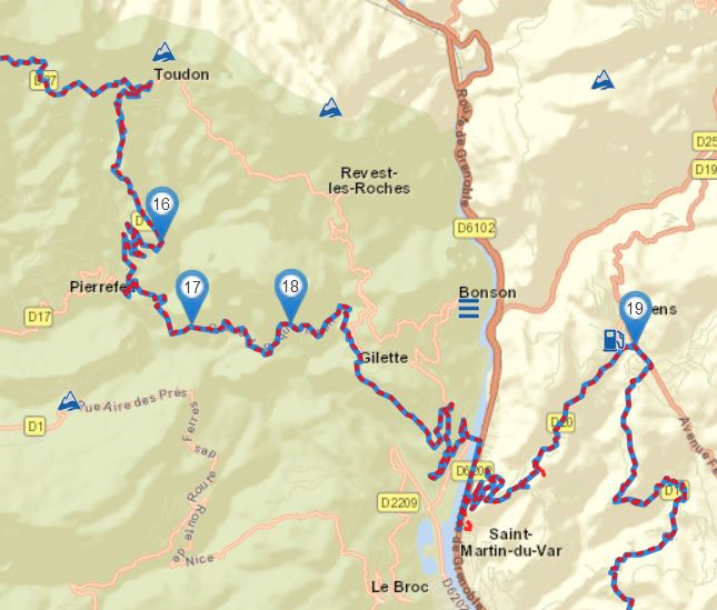

Beispiel für die Abweichung bei Wegpunkt 16: 3 Zwischenziele dazu.
Jetzt wieder Export (Empfehlung: Routennamen ändern, z.B. "Kor1" anhängen), Konverter, auf Navi kopieren, importieren, weitergeben auf SD Karte, auf PC wieder via Konverter in Track umwandeln, als Overlay in Kurviger einblenden (die Schleife musst Du ja nicht für jede Abweichung durchziehen, sondern Du kannst direkt alle Abweichungen korrigieren).
Ergebnis-Beispiel am Punkt16:

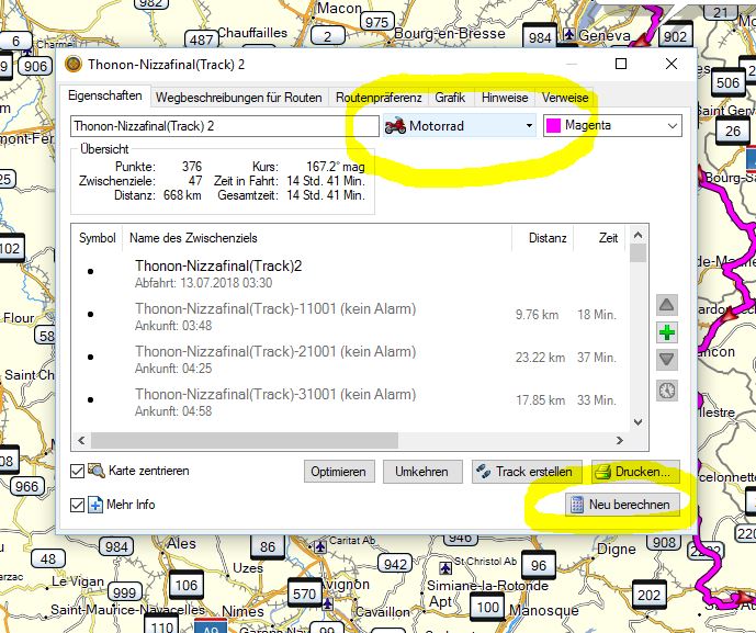

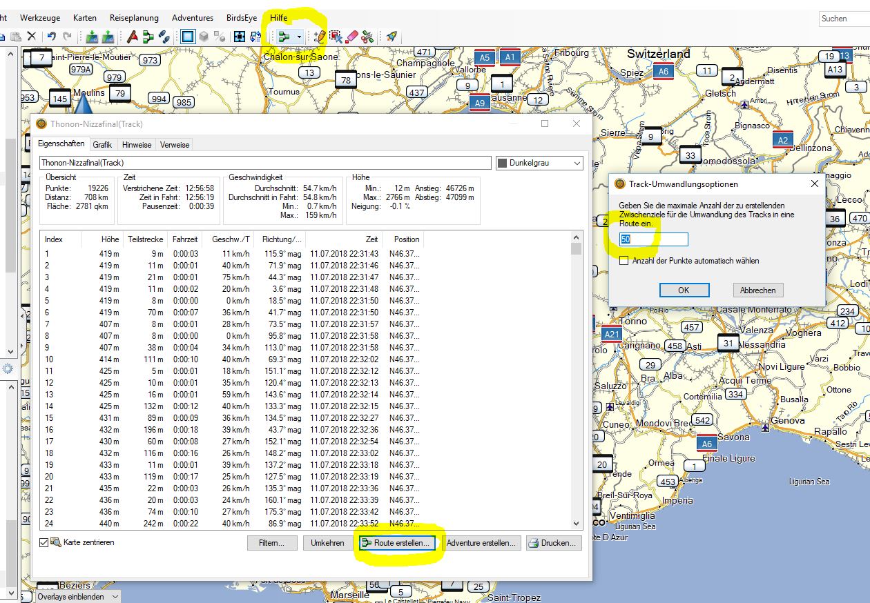

Habe die Datei in BC angesehen und muß sagen das 10000 Zwischenziele doch zuviel für dein Navi sind.
[FONT=&quot]Versuche es mal so:[/FONT]
[FONT=&quot]Track in BC importieren.[/FONT]
[FONT=&quot]Aktivitätsprofil auf Direkt umstellen.[/FONT]
[FONT=&quot]Route aus Track erstellen (50 Zwischenziele).[/FONT]
[FONT=&quot]Erstellte Route mit Aktivitätsprofil Motorrad neu berechnen.[/FONT]
[FONT=&quot]Ergebnis fast deckungsgleich mit dem Track.
[/FONT]

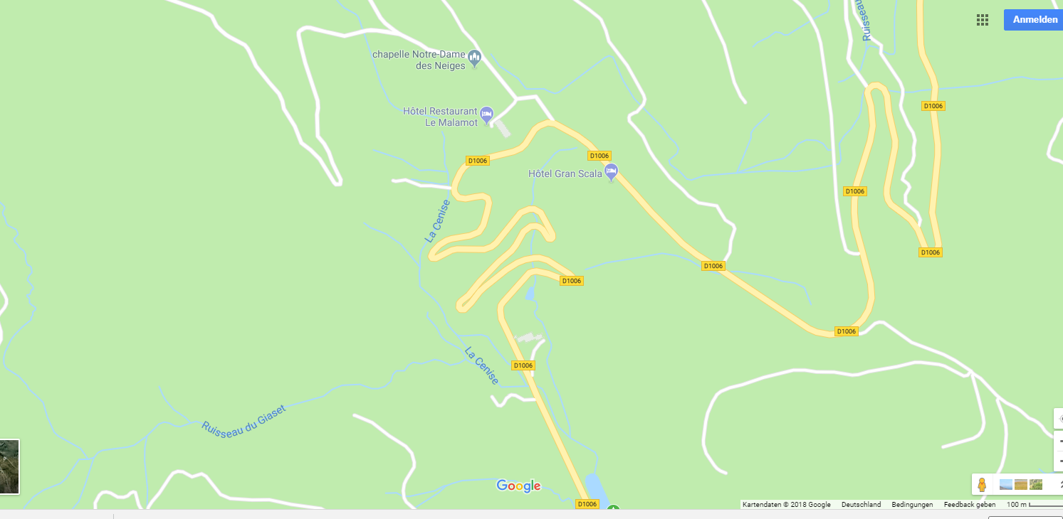

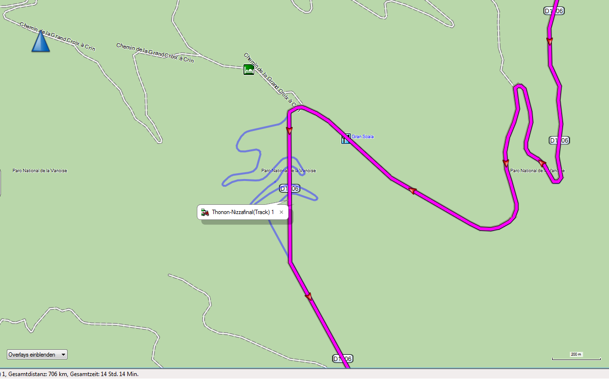

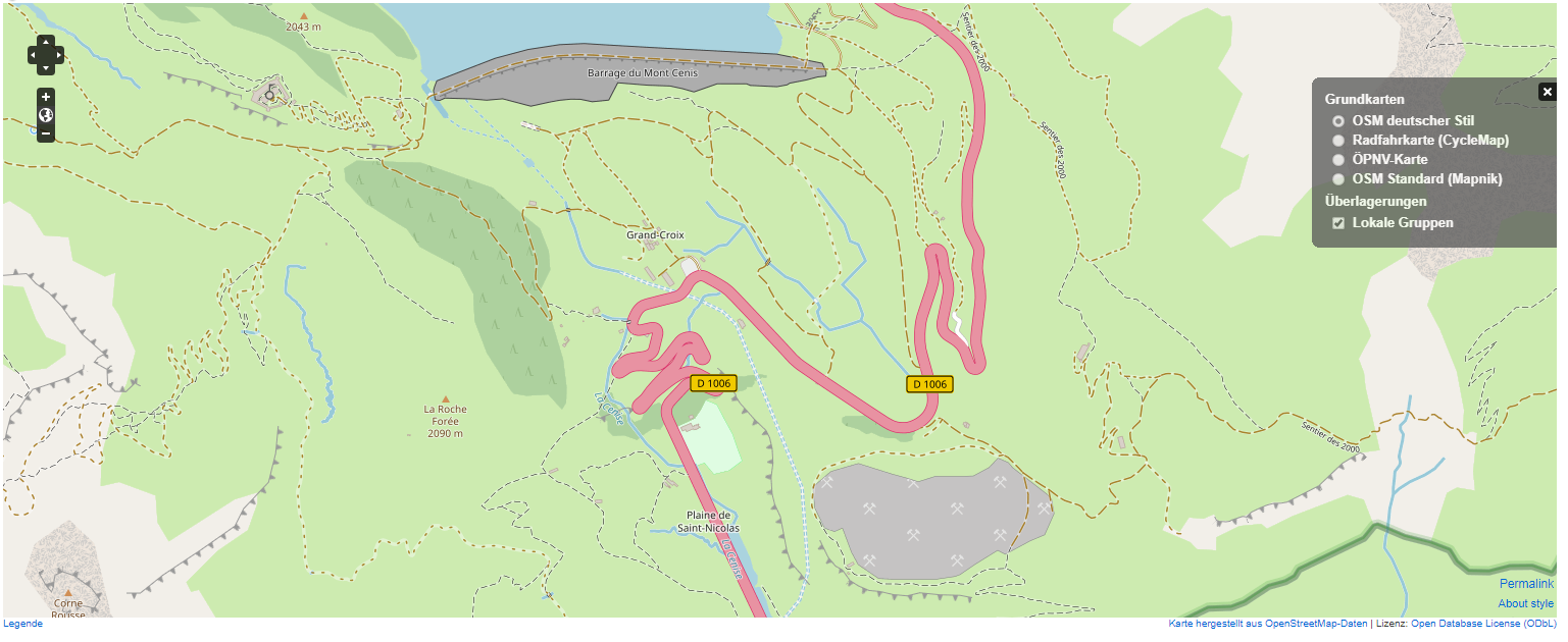

habe deine Route mal nachgebaut.
Dabei ist mir am Lac du Mont Cenis (D1006) wieder ein Garmin Karten Bug aufgefallen.
Schau dir mal die Kartenvergleiche an.
Maps
OpenStreetmap
Basecamp (2019.10)
Das blaue ist dein Track.
Basecamp will durch den Berg :confused:

Bei mir ist Seine Route in BC auch nur 706 Km lang hat aber über 10000 Routenpunkte.
Umwandeln des Track in Route mit 50 Punkten hilft.
Dann mit Gummiband anpassen und fertich...Dauer keine 10 Minuten
Dito....
Schau auf mein letztes Bild unten: Gesamtdistanz 706 Km
