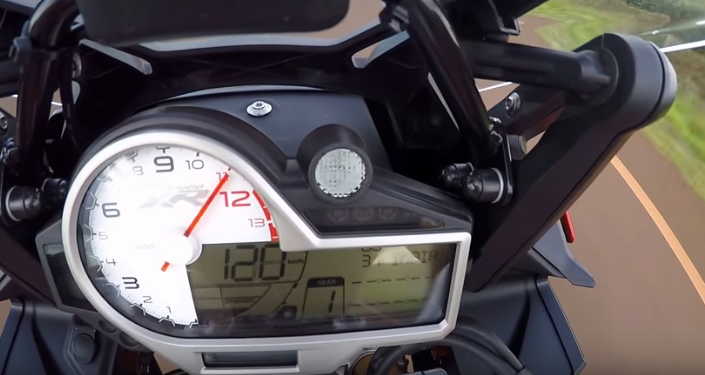

:rolleyes:
Also ich kenne einige die erstaunt waren was noch alles geht wenn ich mal nicht bei 4-5000U/min schon umschalte, sondern das Gas auch mal stehen lasse, man muss das Mopped auch mal fordern.:o
zwar keine GS.....
Drehmoment anstatt Drehzahl...:o
Ich mag lieber den Druck von unten,das höchste Drehmoment hat meine GS bei knapp über 6000 Umdrehungen,warum sollte man dann viel darüber hinaus drehen, da kommt nur noch heisse Luft....
Gast 11390
Ist nicht von mir..... :o
ich muss auch nicht gleich im ersten Gang in diesen Drehzahlbereich, aber wenn es dann sein muss und es richtig vorwärts gehen soll, muss ich halt bei der GS auch mal 7-8000U/min (XR 11-12000U/min) auf der Uhr stehen haben, sonst wird das nix. :rolleyes: Ich finde das bei der GS bis kurz vor den roten Bereich auch ordentlich was geht, Mopped kann das schon ab:cool:
