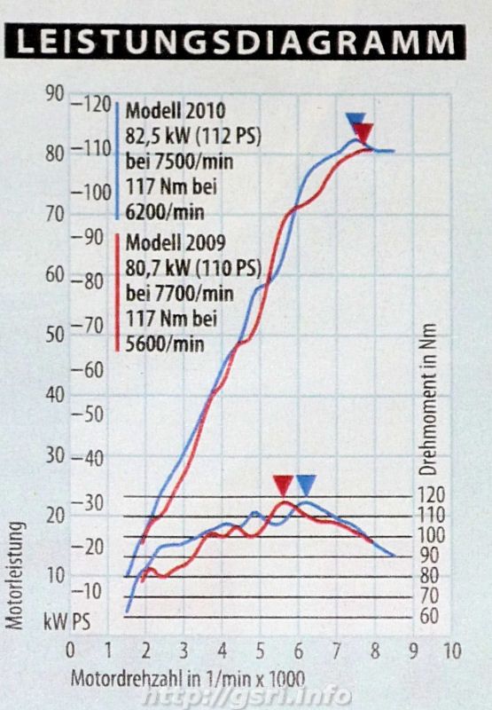

Seht euch das Diagramm an,das höchste Drehmoment bei 6200 U/min,danach gehts wieder abwärts aber mit den Vibrationen und dem Verbrauch aufwärts...
Nicht mein Ding,ich fahre lieber Drehzahlmässig unspektakulär,komme aber dafür entspannter an ...

Demnach wäre aber bei der MÜ ab 5000 umin erst mal mehr Spass drin als mit der TÜ. :)
Was ich hier gelernt habe, die TÜ drückt nicht schlechter als die LC (wurde hier erst vor kurzem von einem Aspiranten konstatiert), untenrum sogar besser.
Wenn die MÜ also bei 5 K die TÜ überflügelt....landet man dann irgendwann bei der R 80G/S?

Bitte nicht Drehmoment und Leistung verwechseln, wenn du willst dass es brennt musst du LEISTUNG abrufen, die ist im Maximum bei etwa 7500 U/Min.

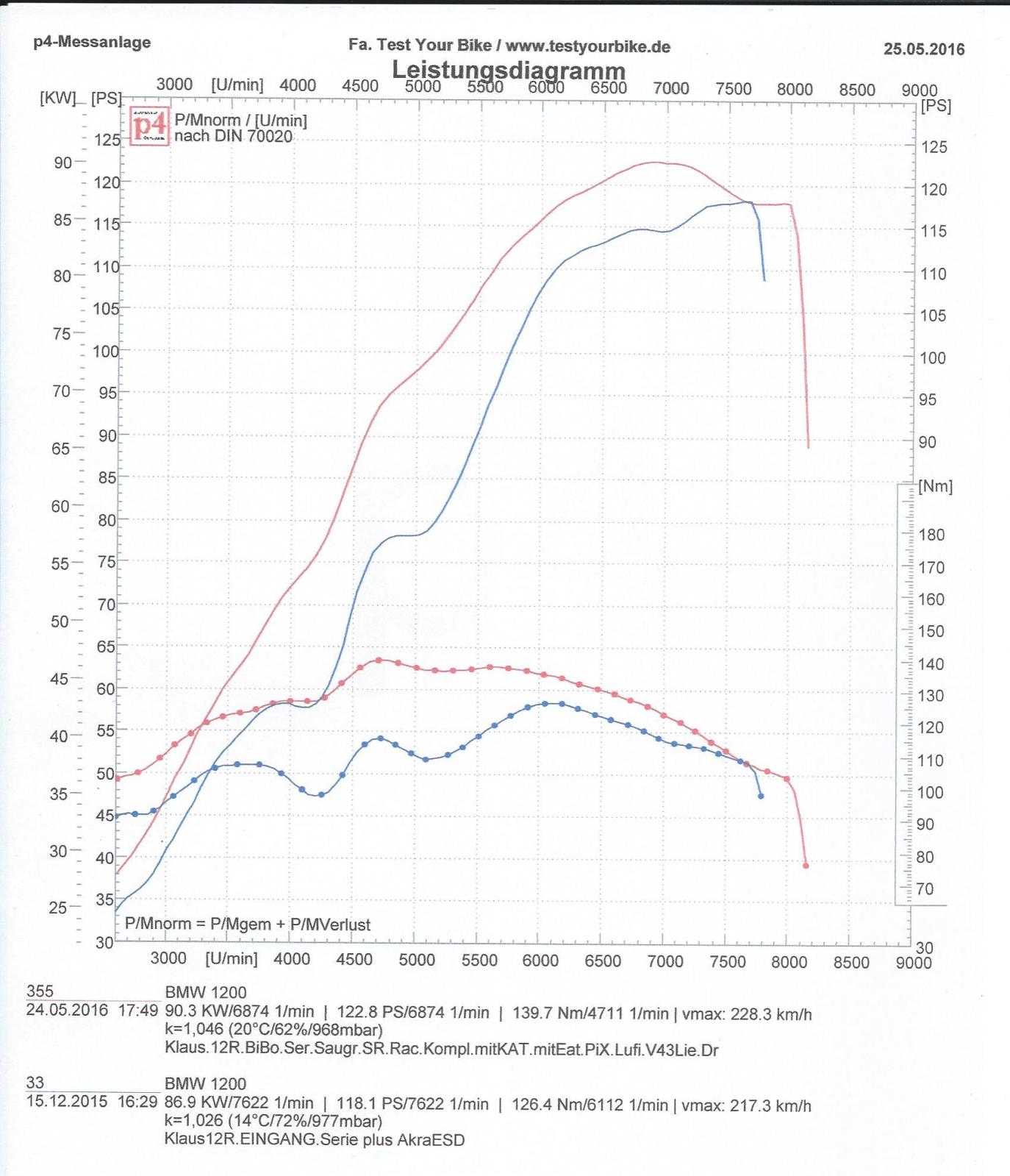

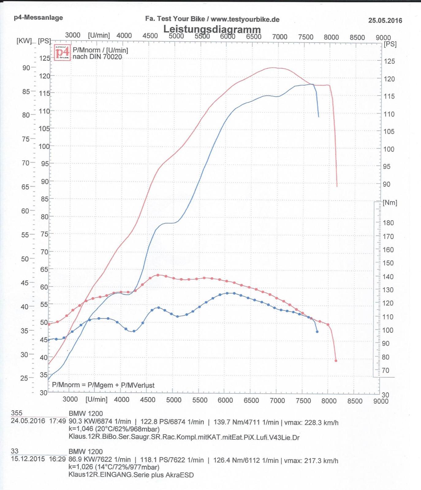

Ralf schau mal in mein 118 PS blaues fast Seriendiagramm: bei 4600 bis 5600 ist ein Drehmomenthänger. Dort bei Vollgas wird dir das beim Fahren auffallen, obwohl die leistung doch weiter ansteigt. Ganz anders bei 6500 dort fällt das Drehmomentmaximum schon etwas und es geht weniger rapide schneller aber es steigt noch die Leistung. Da spricht man dann von zäh ausdrehen.
Will man das nicht muss das Drehmoment auch oben länge hoch bleiben wie bei der 12S damit steigt aber auch die leistung und es kommt einem gefühlt bei 4500 ..5000 noch schwächer vor wie bei einer GS obwohl gleicher Drehmoment Wert.
Ist doch auch OK so
sagt ja auch keiner was gegen, soll jeder so fahren wie er mag ob mit oder ohne Drehzahl, ich komme übrigens auch mit Drehzahl
entspannt an:)
