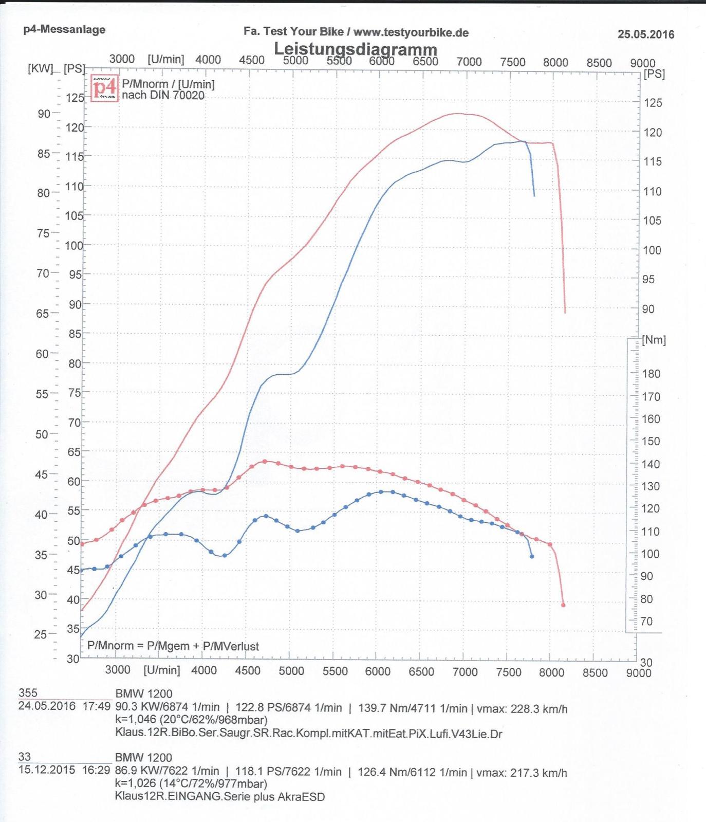

Mü TÜ alles luftpumpen...Anhang anzeigen 245611
Ralf schau mal in mein 118 PS blaues fast Seriendiagramm: bei 4600 bis 5600 ist ein Drehmomenthänger. Dort bei Vollgas wird dir das beim Fahren auffallen, obwohl die leistung doch weiter ansteigt. Ganz anders bei 6500 dort fällt das Drehmomentmaximum schon etwas und es geht weniger rapide schneller aber es steigt noch die Leistung. Da spricht man dann von zäh ausdrehen.
Will man das nicht muss das Drehmoment auch oben länge hoch bleiben wie bei der 12S damit steigt aber auch die leistung und es kommt einem gefühlt bei 4500 ..5000 noch schwächer vor wie bei einer GS obwohl gleicher Drehmoment Wert.
