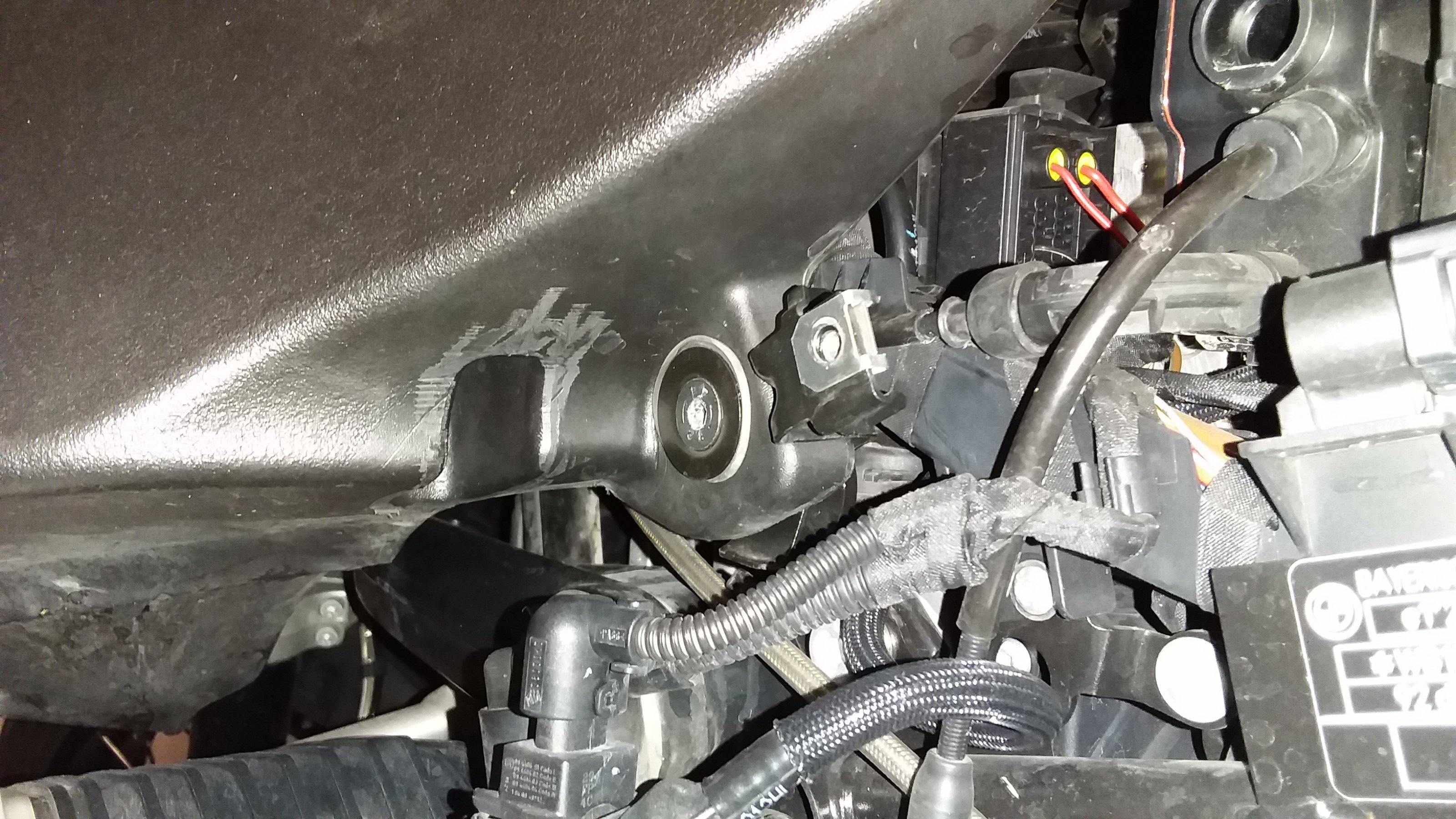

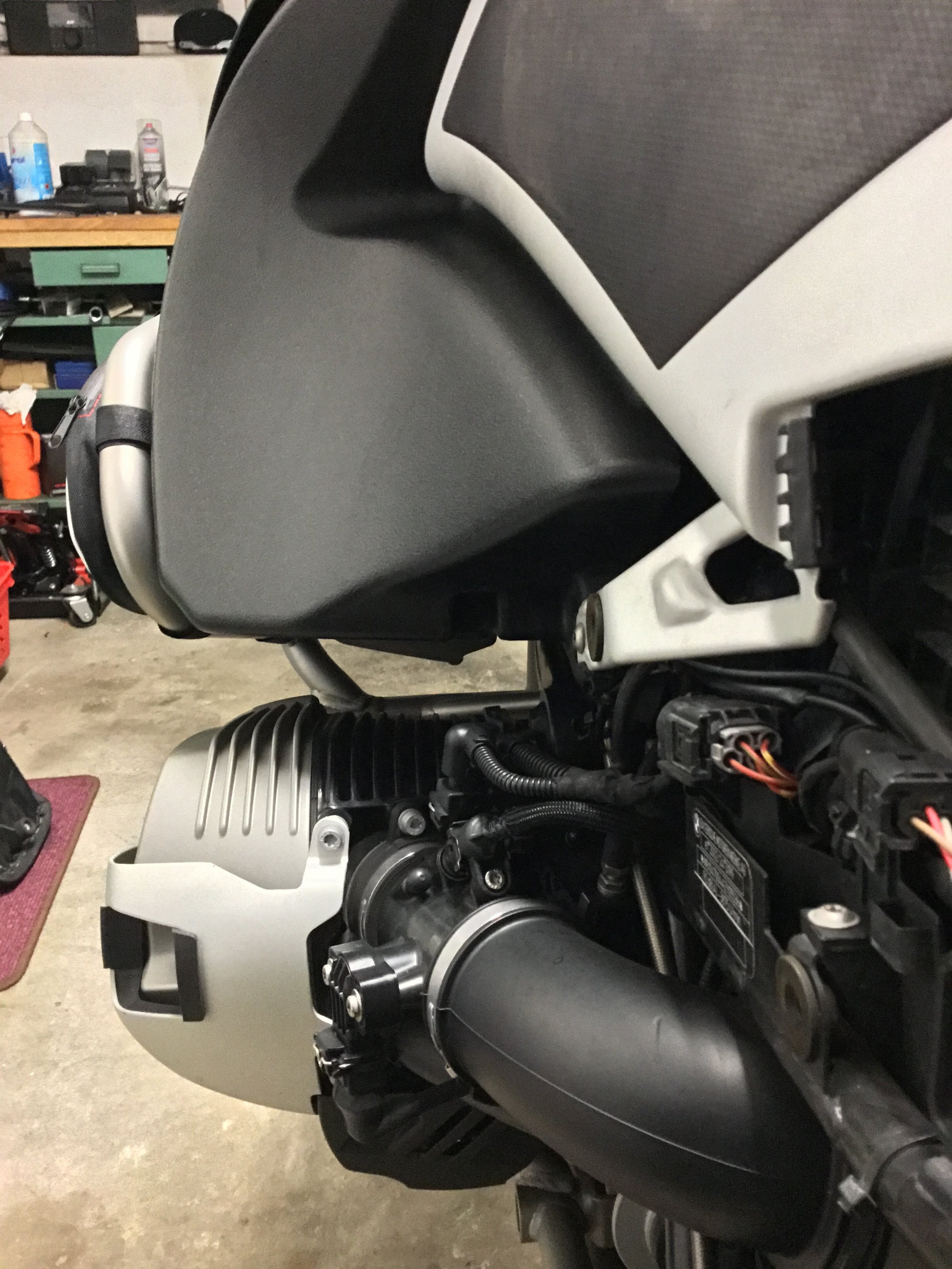

Ist die EZ später kannst du am Tank sehen wie gemessen wird. Hat der Tank diese Einbuchtung links neben der Befestigungsschraube ist ein Foliengeber drin.
Holgi1976
Holgi1976
21.11.2021
158
Hi Holgi , ich hab mir vor einem Jahr auch eine 2010er adv gekauft und ähnliche Probleme gehabt wie du.
Du kannst erst mal raus finden wie gemessen wird. Ist die EZ vor juni2010 hast du eine Foliengeber und damit ein Problem. Denn der ist nicht besonders haltbar.
Ich wollte mich damit nicht herumschlagen und habe auf Hebelgeber umgebaut.
Also meine ist EZ 23.06.2010🙈
Wegen der Einbuchtung werde ich das gleich mal zu Hause prüfen 👍🏻
Danke für den Hinweis!
Holgi1976
Holgi1976
21.11.2021
158
ja, da ist eine Kerbe. Dann habe ich wohl einen Foliengeber da drin. Ist das ein großer Akt sie auf Hebelgeber umzubauen?
