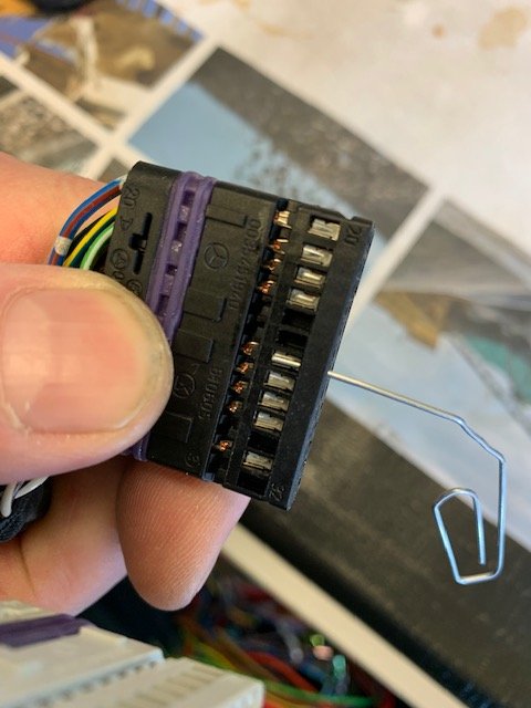

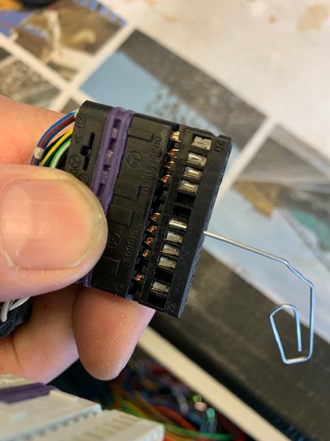

Vielen Dank für die spannende Reportage!
Leihst Du Deine Büroklammer aus?
Dicker; nachdem ich ja keine andere Büroklammer angeboten bekommen habe, musste ich ja zwangsweise MEINE nehmen, also nimm doch du dann bitte auch DEINE. Hast du keine, kannst dir auch eine biegen lassen oder von Freunden der Selbsthilfegruppe ausleihen, MEINE bekommst du nicht :lalala:
