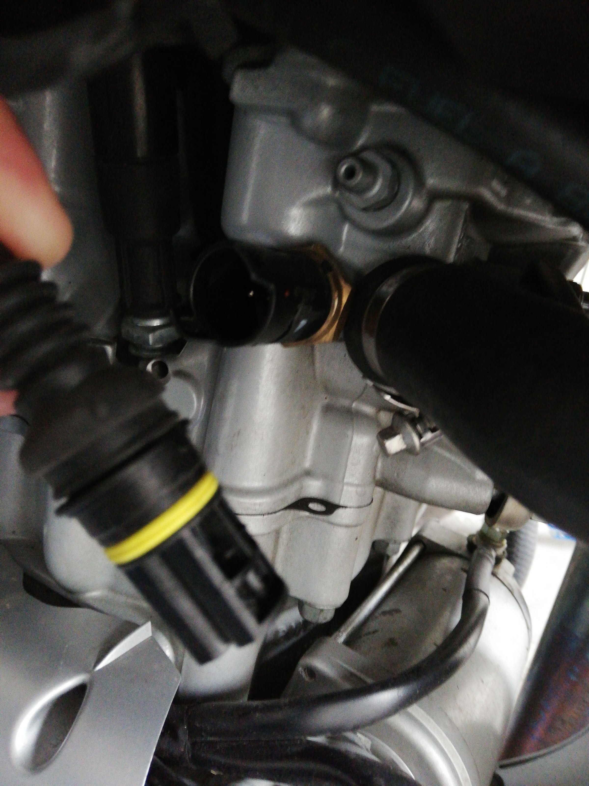

bin etwas weiter gekommen. die kabelstecker gehen leicht ab, aber nicht das gesteckte, das direkt an der kerze ist. die kerzen sehen unterschiedlich gross aus, müssten doch aber beide gleich sein. rätsel über rätsel.
das gelbe ist der gezogene stecker.
jetzt das problem: das teil direkt an der kerze ist bombenfest. das soll ich drehen? oder die kerze? ich krieg doch keinen kerzenschlüssel drauf, wenn das teil vom stecker auf der kerze ist. danke für weitere klare ansagen... (ist mir direkt peinlich, aber in der schweiz kostet das wechseln nicht nur 50 euro. hier sah ich für meine r1200c mal eben 1600 für ein bisschen pipapo). deshalb bitte nachsicht...

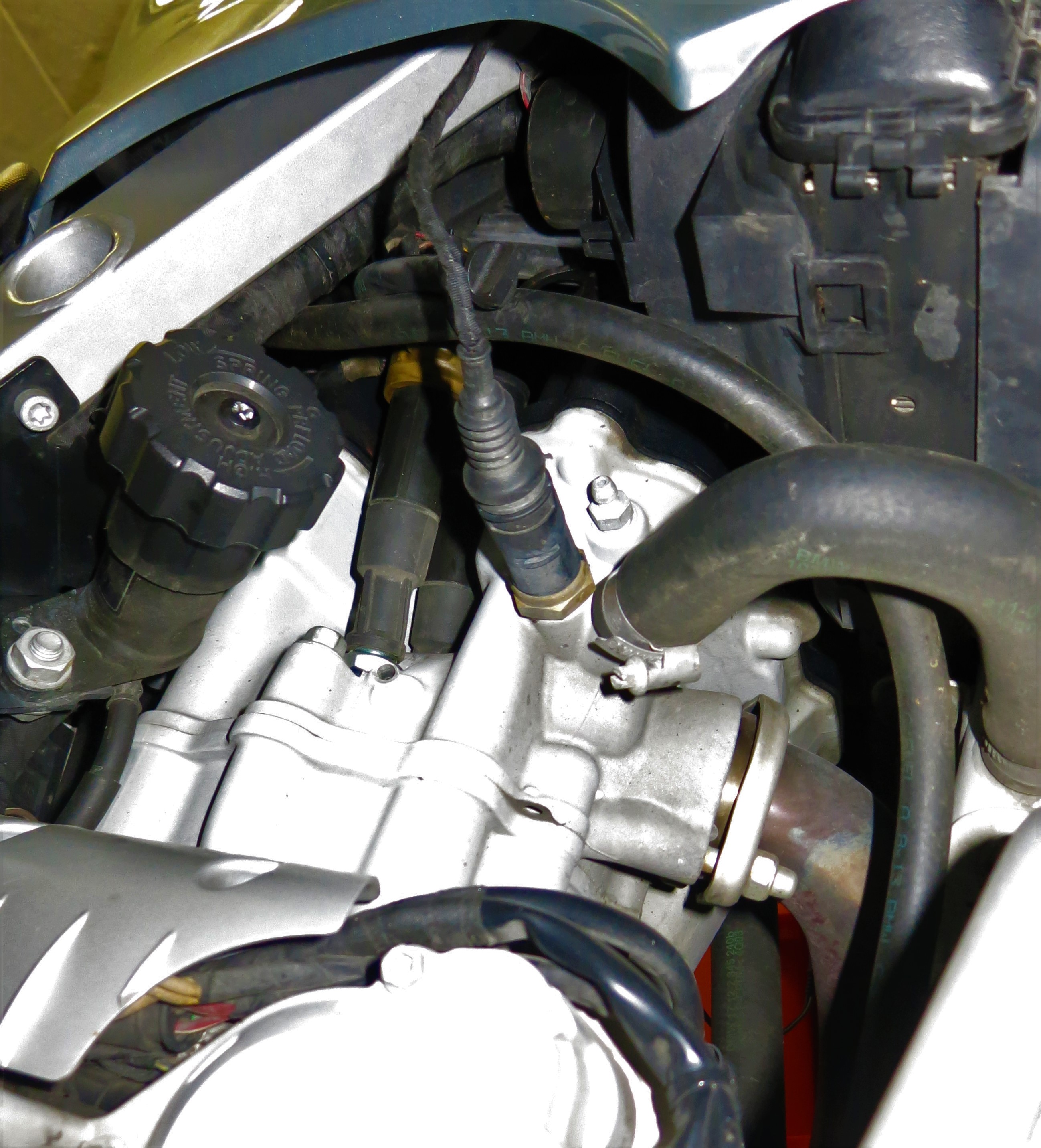

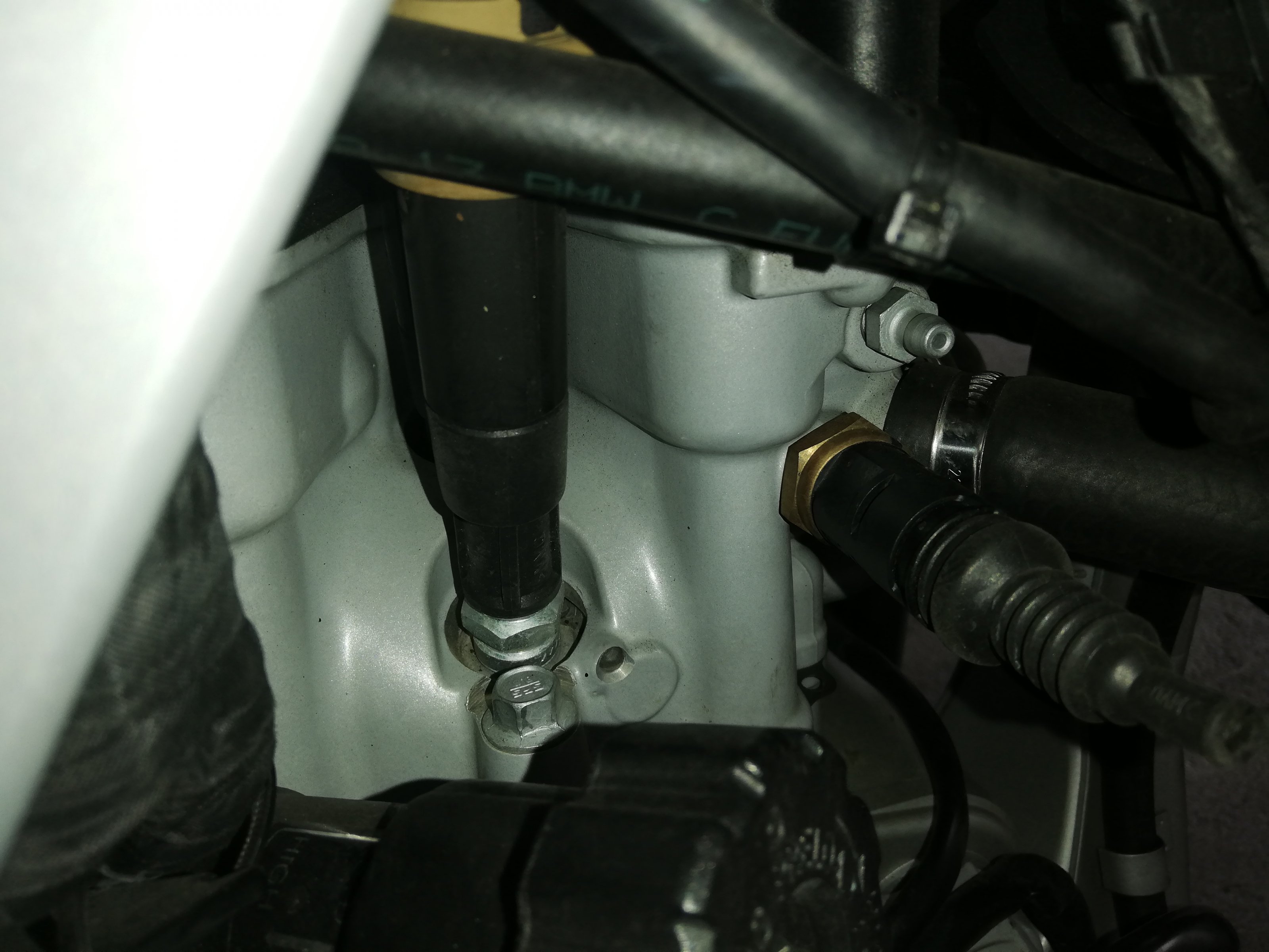

Bild 1: das senkrecht schwarze ist der Kerzenstecker, dahinter befindet sich der zweite Kerzenstecker
Bild 2: das was du da abgezogen hast, ist der Stecker des Temperaturfühler für das Kühlmittel.
ich habe bisher nur einmal an einer 2-Spark rumgeschraubt und das beim Einstellen der Ventile. Dabei wird das Luftfiltergehäuse abgebaut und man kommt von oben an die Zündkerzen. Die Zündkerzen habe ich damals "einfach" abgezogen.
Wenn du so Probleme hast, solltest du vielleicht das versuchen.
Bevor du die Zündkerzen herausmachst, alles um die Zündkerzen reinigen bzw. mit Luft ausblasen. Ist dort irgenwo z.B. ein Steinchen könnte der nach dem Lösen der Zündkerze in den Brennraum fallen.

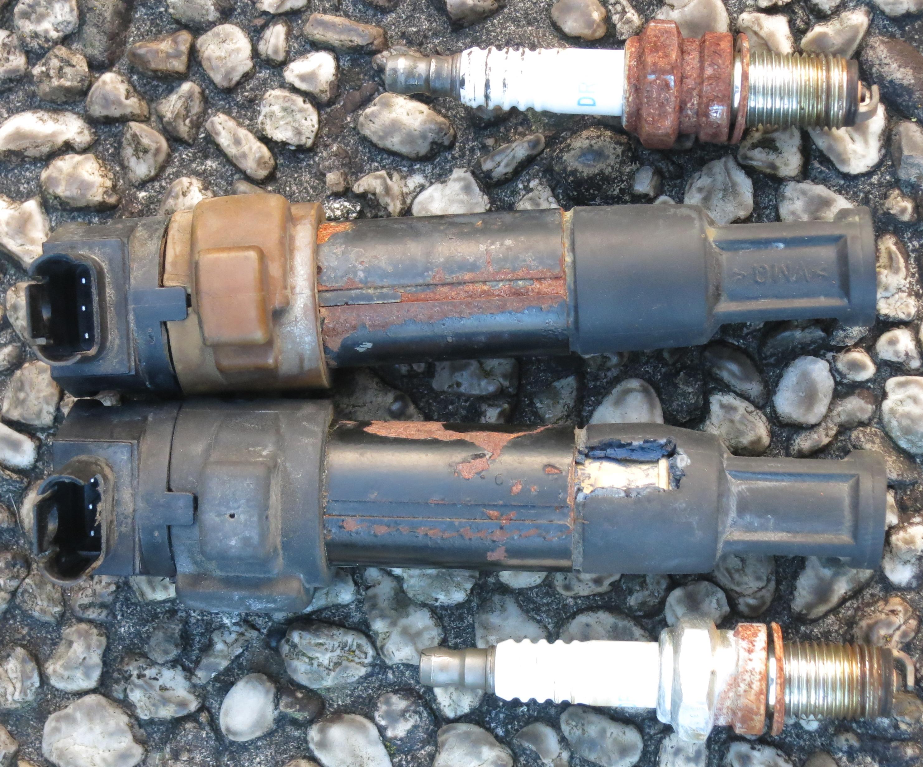

Die unterschiedlichen Farben der Kabel = Kerzenzuordnung:
... und sie lief damit noch ...
