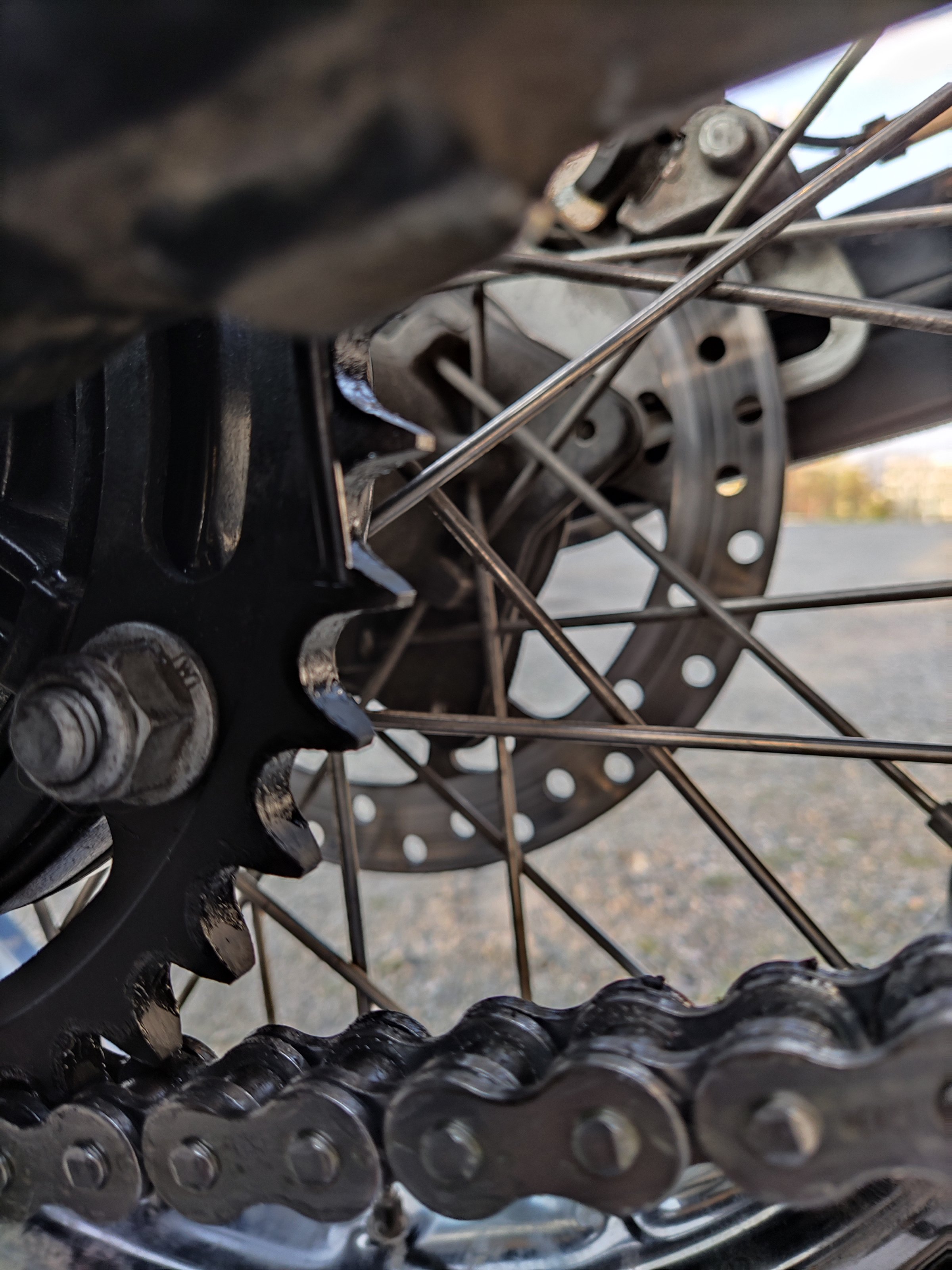

Hallo Ralf, danke dir für die Antwort. Ich wechsle am Wochenende die Kette, dann mache ich auch ein paar Bilder. Wenn ich die Beschreibung bei der Fa. Scott und der Tante Louise richtig interpretiert habe, ist ja ein Großteil des Prinzips die Fliehkraft, welche am rotierenden Kettenrad dafür sorgt, dass das Öl nach außen auf die Kette gelangt. Immerhin hat die Kette jetzt 26000 km geschafft, was ich als nicht so schlecht empfinde. Allerdings bin ich da mit der Ducati auch bald, ohne Öler.

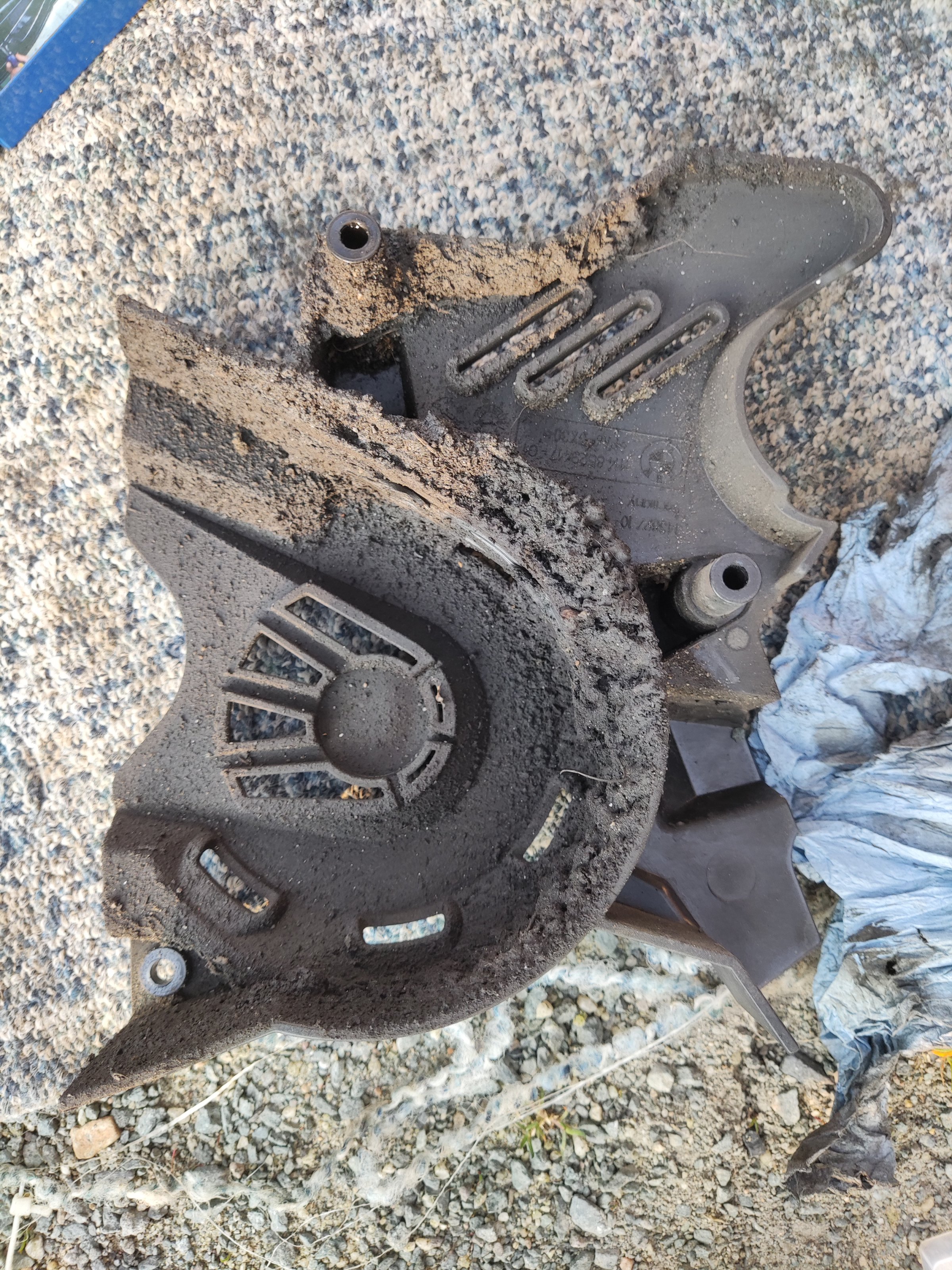

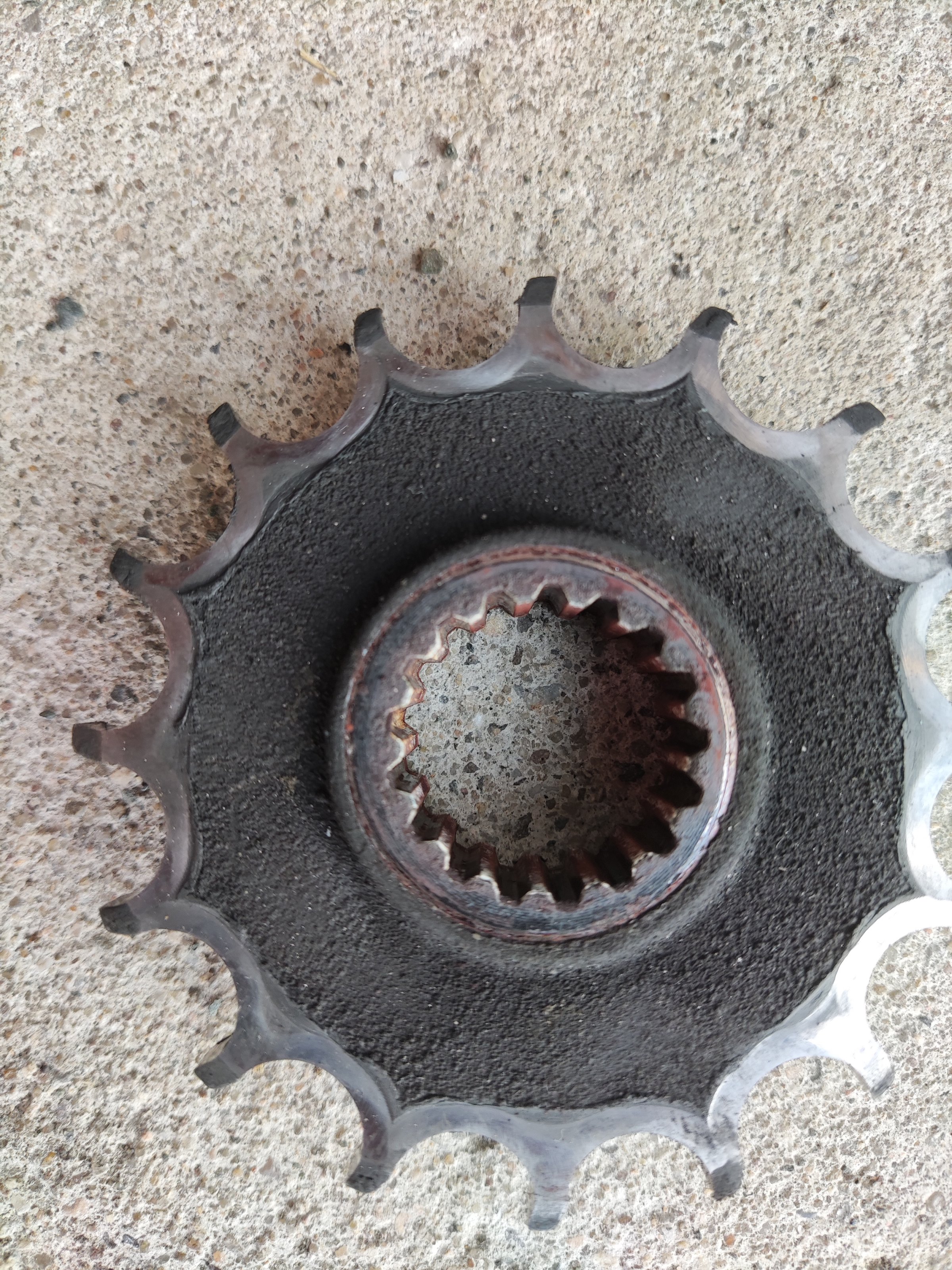

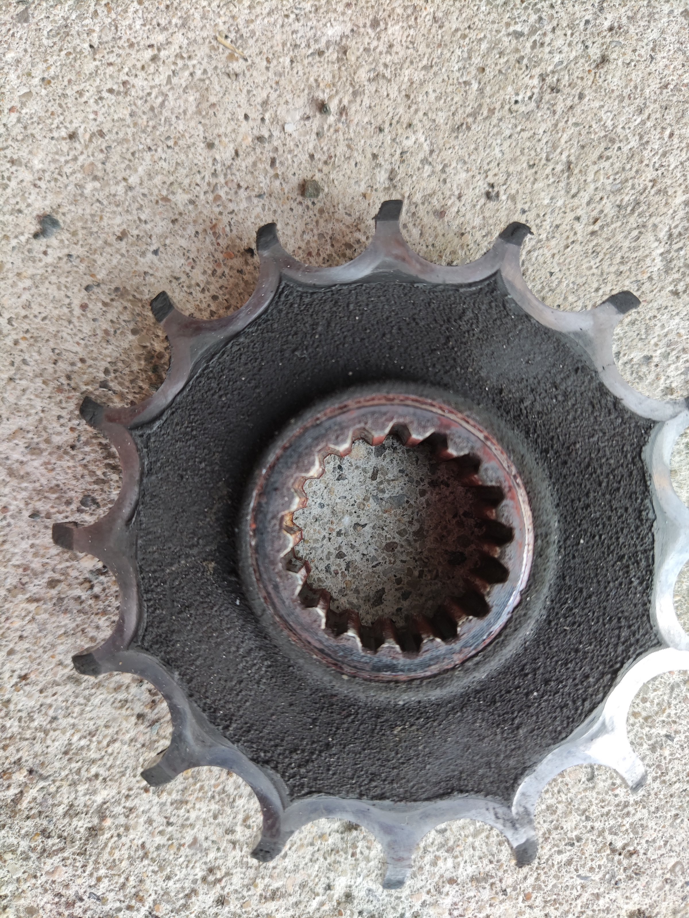

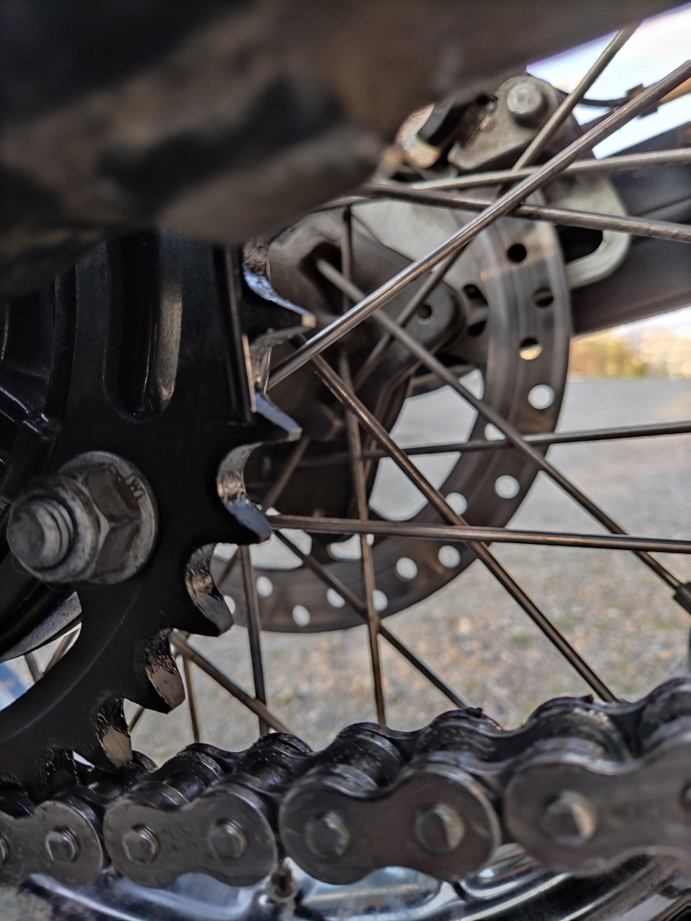

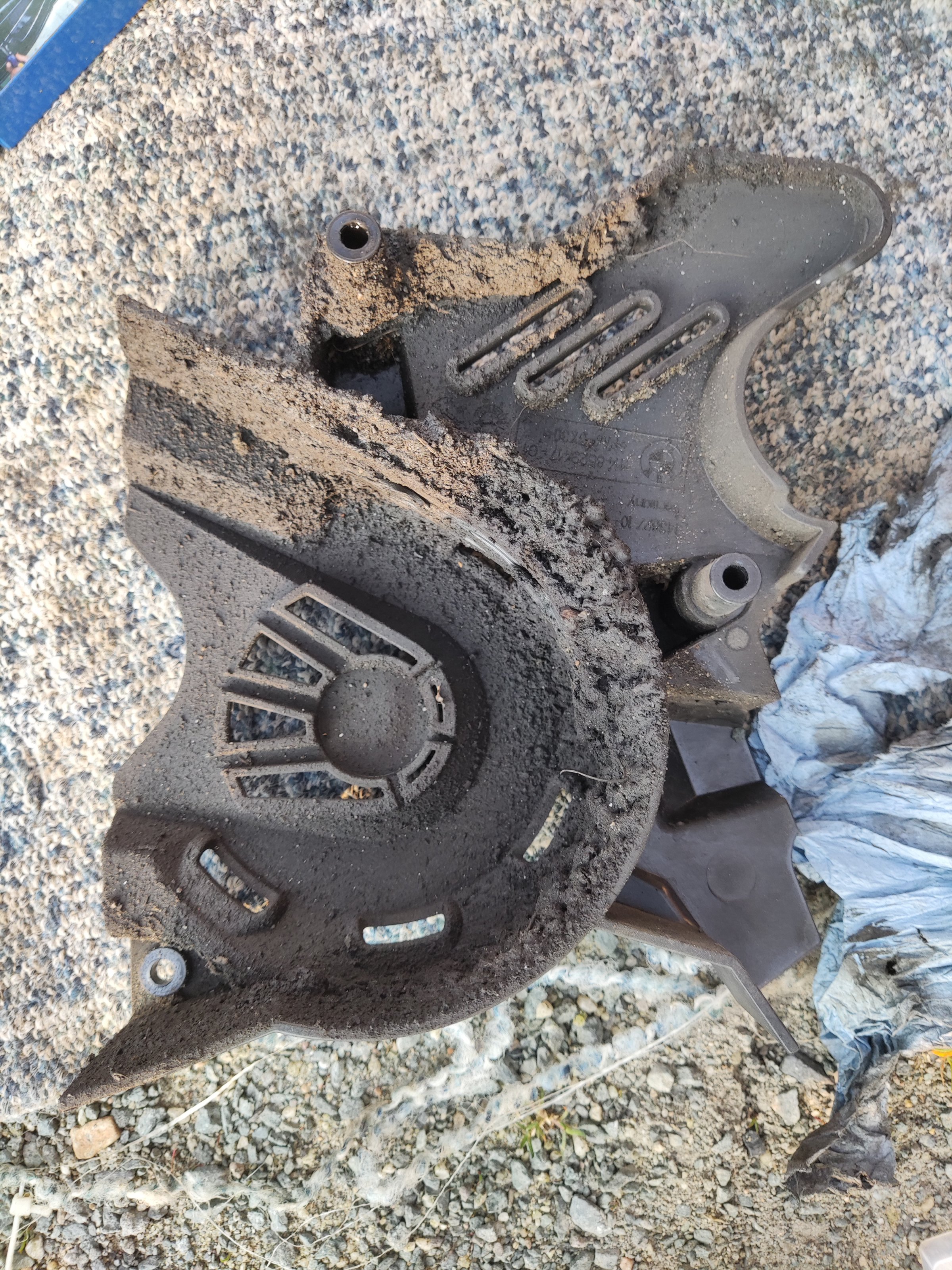

Danke für die Hilfe. Die neue Kette ist drauf. Mit dem Drehmoment der Schraube des Ritzels habe ich mal mit 35 Nm probiert. Fett habe ich erstmal keins drauf gemacht, da die neue Kette noch eine entsprechende Erstfettung hatte. Die Alte war definitiv hinüber, siehe Fotos des Ritzels. Das ist schon gar kein Haifisch mehr. Außerdem hatte der Vorgänger in Sachen Pflege nicht viel am Hut. Dachte wahrscheinlich habe ja eine Oiler, da muss ich nichts machen.
Ich hoffe auf den Bildern kann man zur Einstellung ds Oilers etwas erkennen.
