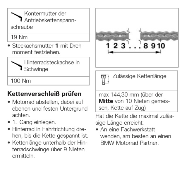

Wenn ich in das Handbuch schaue wird da noch die Möglichkeit des nachmessens beschrieben, die mittlere Entfernung von 10 Bolzen soll bis max. 144,3mm sein ich habe mit dem Messschieber 143,3mm gemessen, also noch nicht an der verschleißgrenze. (Wäre mal Interessant welches Maß eine neue Kette an diesen Punkten hat)
In der schriftlichen Beschreibung steht 9 Nieten in der Grafik sind aber 10 von den Bolzen abgebildet ist das richtig?

Wenn man die Anfangsglieder auf dem Kettenrad festhält sollte die Mitte der Kette die auf dem Kettenrad aufliegt nur wenig abgehoben werden können.
Es ist interessant zu sehen, wie verschiedene Bedienungsanleitungen verschiedene Prüfkriterien beschreiben. Die Messschiebermethode ist natürlich objektiver, aber die mit dem Kettenrad einfacher. In meiner Anleitung heipt es dazu
Kette an der hintersten Stelle des Kettenrads nach hinten ziehen.
  • Die Zahnspitzen befinden sich noch innerhalb der Kettenglieder - Die Kette ist in Ordnung.
  • Die Kette lässt sich über die Zahnspitzen hinaus abziehen - Wenden Sie sich ...
Ich vermute , dass sich die Kette nicht gleichmäßig sondern an einer Stelle mehr gelängt hat
Deswegen muss man mehrere Messungen machen. Wenn eine außerhalb der Toleranz ist, ist die Kette fällig.
