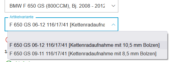

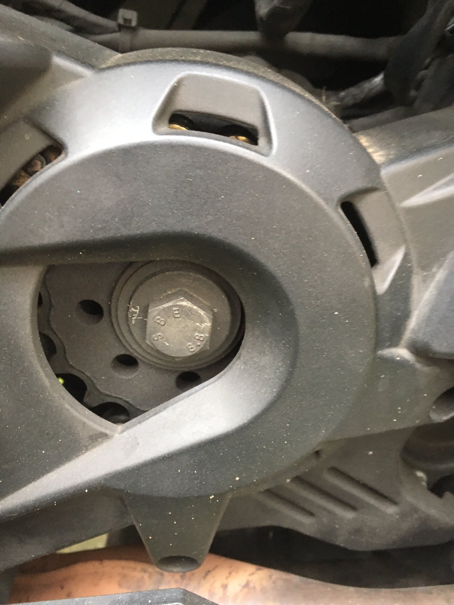

Da die Schraubenbolzen wohl kaum weit genug herausschauen, um deren Durchmesser mit der Scheiblehre zu ermitteln, würde ich im Zweifel die Schlüsselweite der verwendeten Muttern ermitteln. Passt Schlüsselweite 13 auf die Muttern, haben die Bolzen 8mm-Gewinde. Passt hingegen Schlüsselweite 17 auf die Muttern, haben die Bolzen 10mm-Gewinde...
link
Da werde ich heute mal rangehen - werde berichten ...
MarinGS
MarinGS
18.06.2020
6.386
Bielefeld
F 650 GS Twin
link
Ich bin der Theorie gefolgt und hab mal gemessen
Die Mutter hat eine Schlüsselweite von 17 - ich geh davon aus das bei mir also der Bolzen 10mm Gewinde hat.
Korrekt?

Korrekt

Korrekt. Die ersten 650er hatten noch 8 mm Bolzen. Unsere auch.
Ich versteh das nicht - ich hab auch eine der ersten (01/2008) - und wie es aussieht habe ich 10 mm
Wenn man dem zweiten Beispiel hier folgt ist wohl beides möglich

Du hast am Ritzel gemessen.
Die unterschiedlichen Bohrungen gibt es aber am Kettenrad hinten.
Ich bin mir langsam nicht mehr sicher ob Du das hier überhaupt ernst meinst.

Hallo MarinGS,
Mein "korrekt" bezog sich selbstverständlich auf das Kettenrad (also hinten), Schlüsselweite 17 bedeutet 10 mm Gewinde, Schlüsselweite 13 entsprechend 8 mm Gewinde.
Nicht entmutigen lassen - "aller Anfang ist schwer". Haste keinen Mopedkumpel der selbst schraubt? Schau dem über die Schulter, dann geht sehr schnell vieles einfacher.
Vorsorglich gebe ich Dir den Tipp, die Anzugsmomente (Drehmoment) der Schrauben zu erkunden, ggf. auch ob mit Schraubensicherung versehen (z. B. Loctite mittelfest - das blaue)

Hatte ich ja auch registriert - aber dann aus Ärger wg. meinem SHAD Teil total verpennt
Kettenradaufnahme mit 8,5 mm Bolzen
