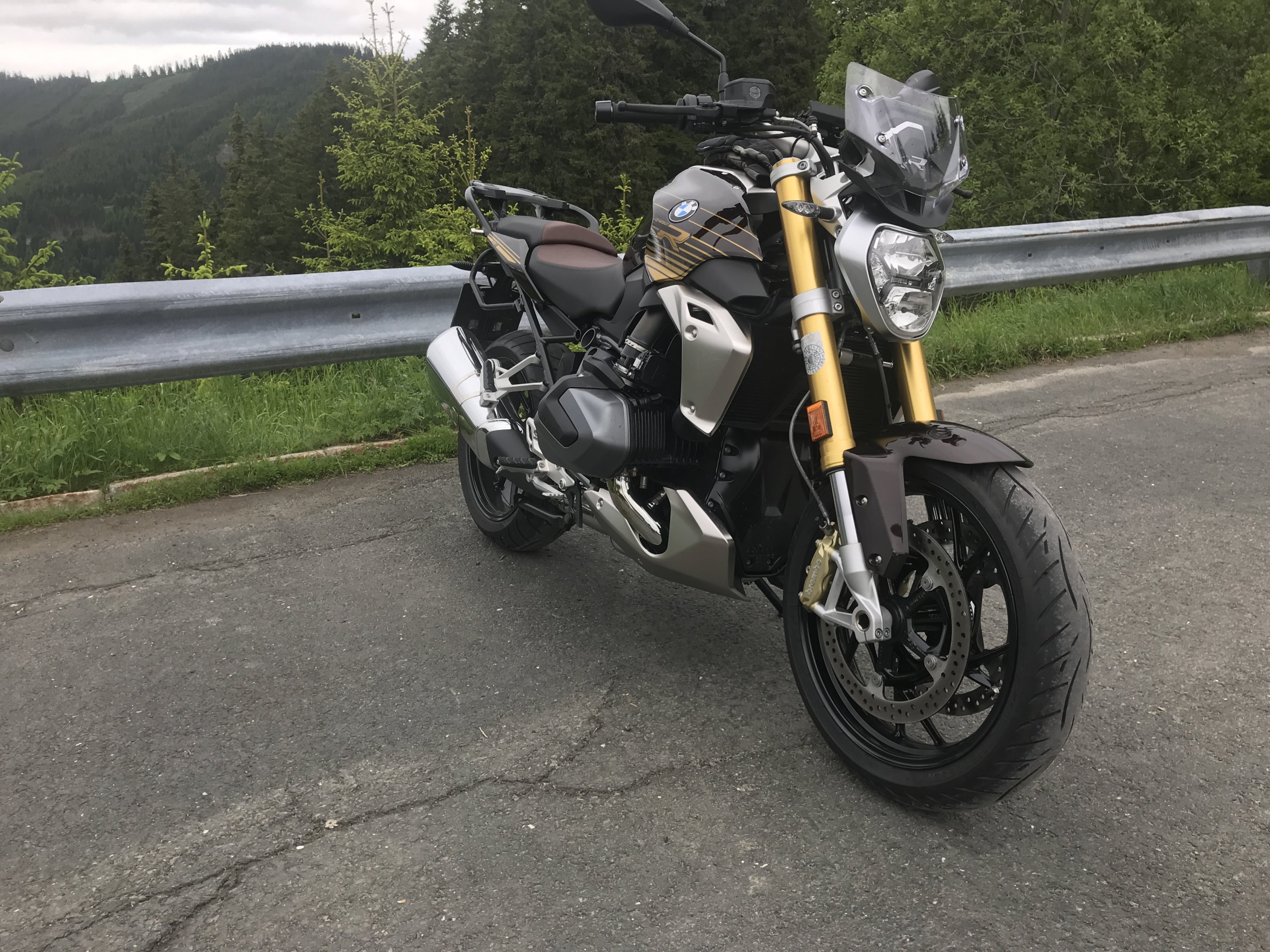

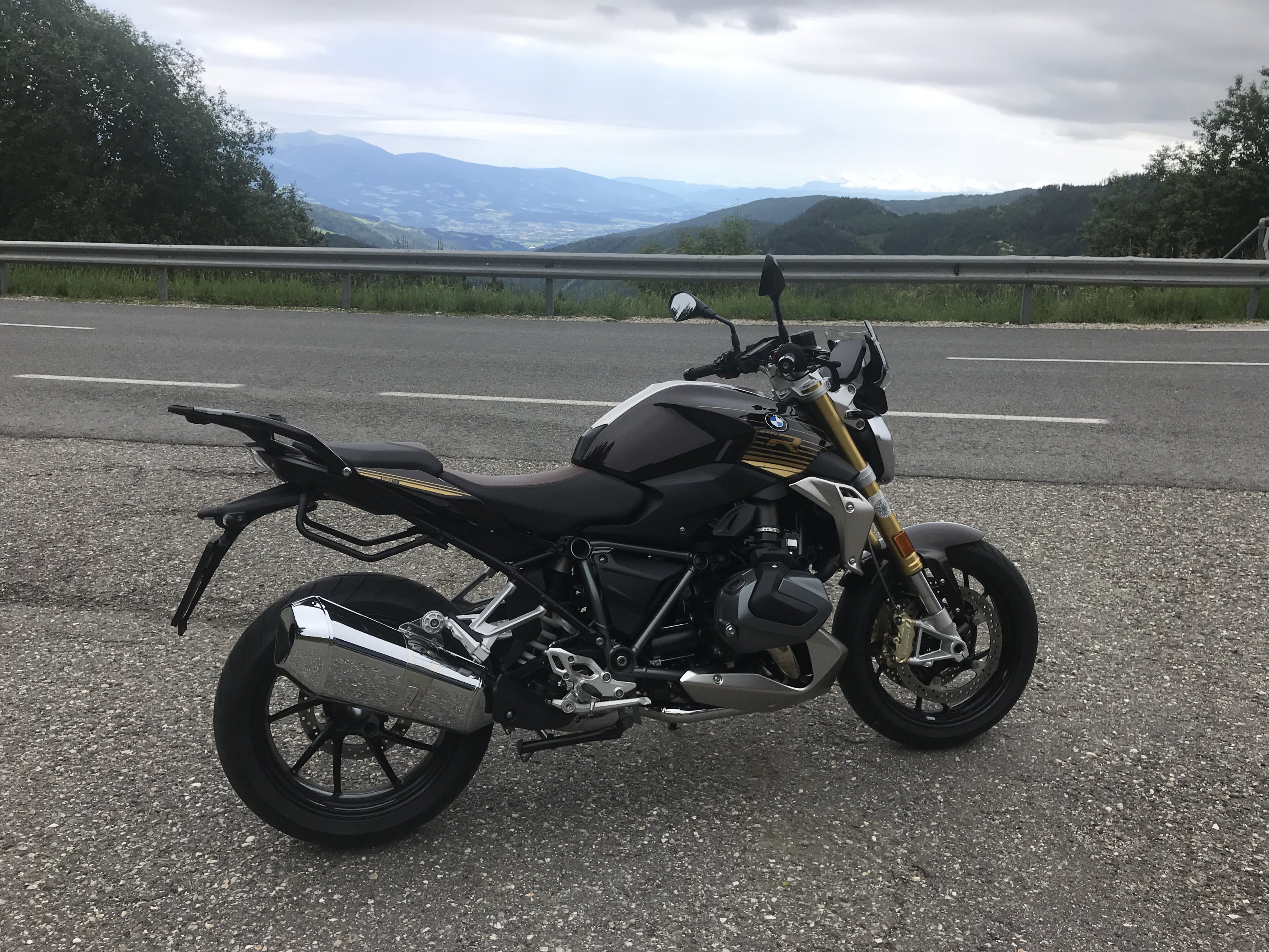

Während beim 😃 der Tankdeckel erneuert wurde, durfte ich die R1250R testen. Jetzt funktioniert’s wieder und das Motorrad haben sie auch gewaschen👍
