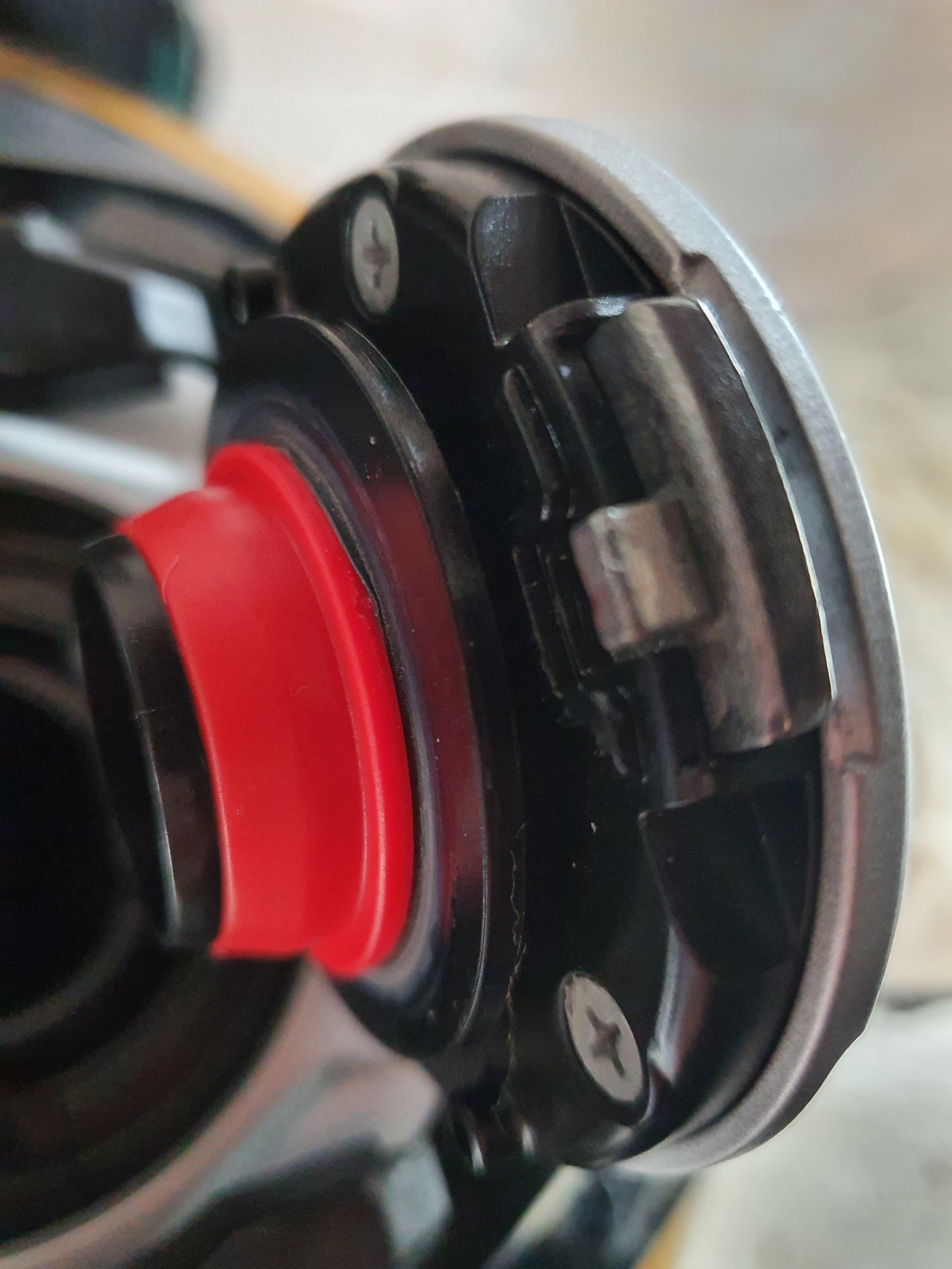

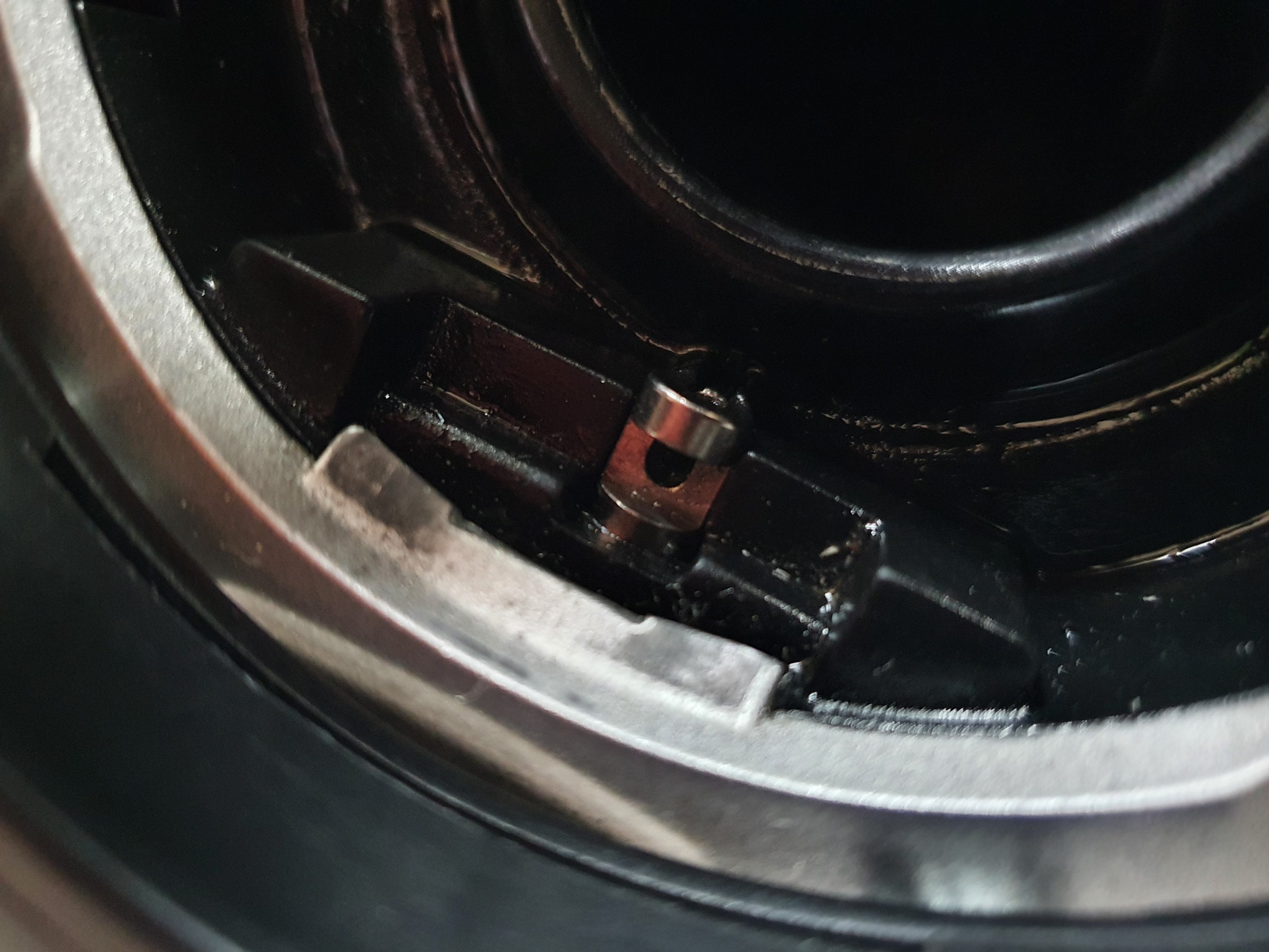

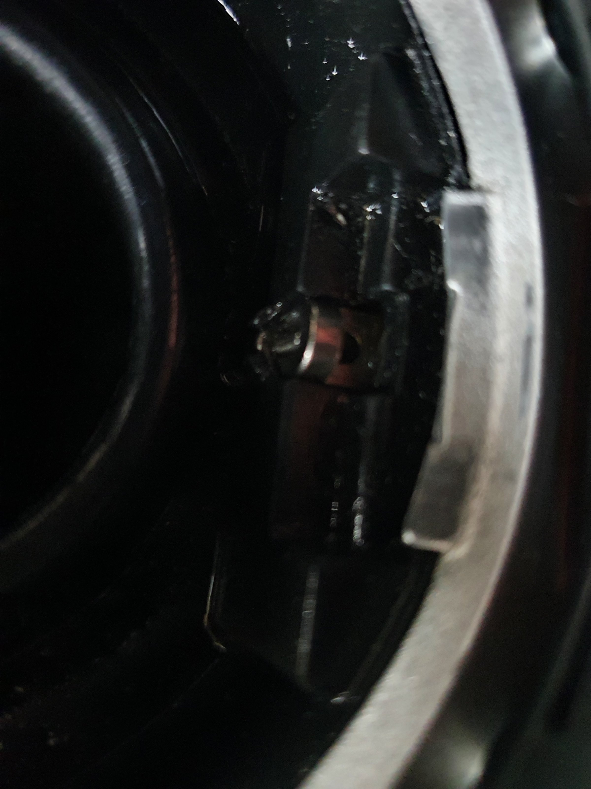

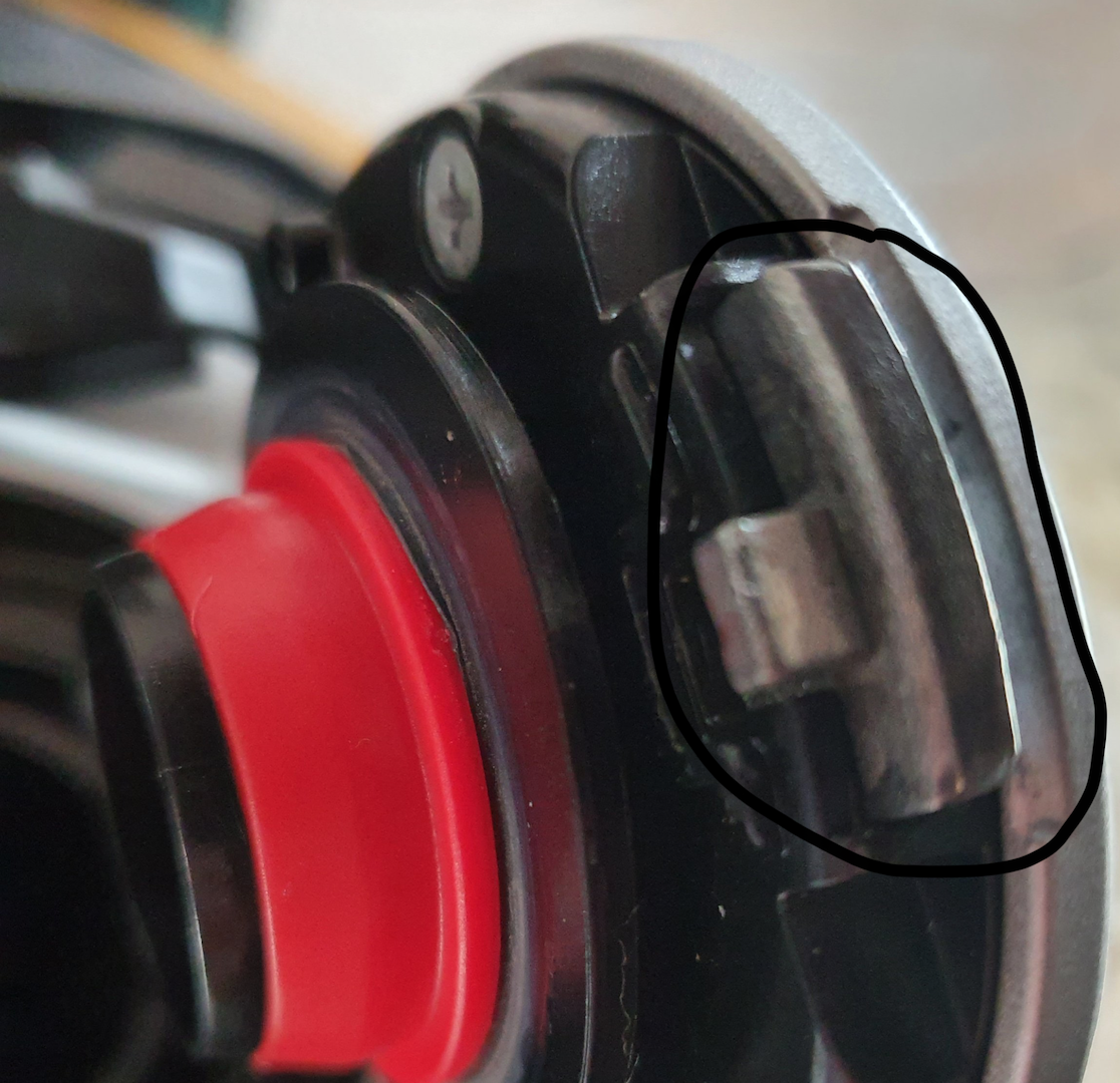

könnte jemand mit einem funktionierenden tankdeckel etwas prüfen?
am verschluss oben lässt sich das stück mit der nase bewegen , wenn ich die klappe oben ziehe, soweit so klar
am gegenstück unten, das metallene mit der "nut" - gibt es unten drunter noch so einen stift ?
bewegt sich da irgendetwas davon wenn man zündung an / aus macht? bei mir bewegt sich überhaupt nichts
bewegt man manuell (ca 2-3 mm) das untere teil ganz nach vorne (zum vorderrad) - greift die deckel "nase" nicht mehr in die nut und man kann den deckel nicht schliessen..

Habe mir das Spielchen von meinem Tankdeckel jetzt lang genug angeschaut. Tankdeckel wurde von meinem Freundlichen auf Kulanz getauscht, und siehe der neue Funktioniert ohne Beanstandung. Mein Freundlicher hatte mir gesagt das es eine Minderwertige Serie gab die BMW verbaut hatte. Das sollte jetzt eigentlich abgestellt sein.

kann mir trotzdem jemand mal prüfen wie die funktion dieser scheiber sein sollte bei zündung an / aus ?
danke
Gast 53638
Bewegen lässt sich bei mir nur das Teil.
Der Tankdeckel lässt sich bei Zündung aus
nur eine kurze Zeit „ohne daß der Schlüssel in Reichweite ist“ öffnen.
Hat 2 min Nachlaufzeit.
Bei geöffnetem Deckel hört und sieht man bei Zündung An/Aus keinerlei Bewegung.
