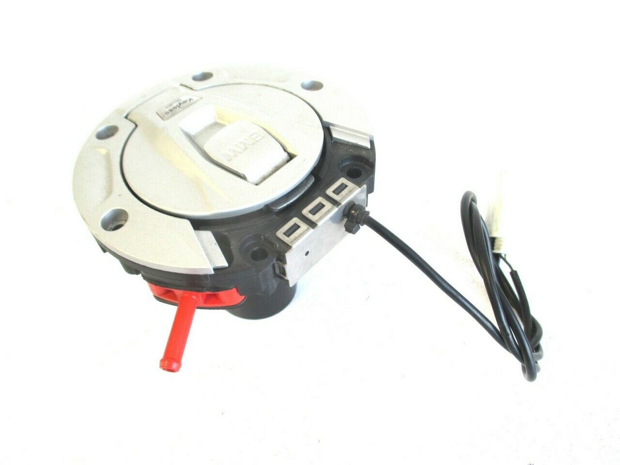

Ich unterstütze beim Schließen auch immer durch Anheben der Lasche, muss aber sagen, dass man doch schon ganz schön doll gegen den Widerstand der Dichtung drücken muss.
Da kann es durchaus sein, dass das schwächliche Klöppelchen beim Öffnen die nötige Kraft nicht aufbringen kann, weil der Deckel durch die Dichtung einfach zu stramm gehalten wird.
Also auch beim Öffnen erst mal den Deckel zudrücken, die Schließe vom Dichtungsdruck entlasten und dann erst die Lasche anheben.
Und dann gibt es da noch den Nippel und die kleine Kurbel... :)

Es ist mal wieder soweit, stand gestern an der Tanke und oh Schreck der Tankdeckel blieb wieder mal zu :stomp: Dachte wenn du ihn sich mal ein Tag erholen lässt nach einer langen Tour, dann geht er wieder auf. Also heute wieder an die Tanke, leider musste ich feststellen das er auch heute nicht bereit war zu Kooperationen:cry: Also dann kommt jetzt für den Resturlaub der gute Torx ständig zum Einsatz:biggrin: und nach dem Urlaub zum Freundlichen und ein neuen Tankdeckel einbauen lassen:spin:

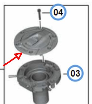

nochmal update:
mein tankdeckel der 1250er GS war nun ca 10.000km unauffällig und hat geöffnet und geschlossen, wie es sollte, dann bei KM 19.000 ca ist der tankdeckel wieder NICHT zu öffnen gewesen
also Heim gefahren, und den vorderen teil des deckel mit den 2 schrauben gelöst
Was auch immer nun defekt ist : er lässt sich weder öffnen noch schliessen :mad:
Garantie ist keine mehr, Tankdeckel ersatz bei BMW mit einbau ca 300- 400€ ?
Ich habe nun unter den vorderen teil - siehe bild - 2 unterlegscheiben gemacht, damit der teil höher kommt. nun öffnet es und schliesst wieder
Im meinem Tread zu den den Motech PRO Tankringen schrieb ich das ich wegen den Magnete des SW-Motech PRO Tankringes vom Verkäufer gewarnt wurde das diese zu Problemen mit dem Keyless Tankdeckels führen können.
Ich hatte vor einigen Tagen die Plastikverkleidung oben auf dem Tank abgenommen und den Tankdeckel auch gleich. Nach dem Zusammenbau schloss der Tankdeckel natürlich nicht mehr.... Eine halben Stunde basteln konnte ich die 5 Schrauben so anziehen das der Verschluss wieder zu und auf ging. Daher Vorsicht mit dem Anzugdrehmoment insbesondere der vorderen zwei Schrauben die die kleine Platte halten!
Ein User schrieb auch das die Nase der Zunge der den Tank verriegelt Gussgräte hat die abgefeilt werden sollten/können damit die Zunge besser in die Verriegelung gleitet.
Das Problem in diesem Tread ist wohl der Verschlusshaken der das öffnen bei laufendem Motor verhindert, was grundsätzlich eher nichts mit dem was ich oben geschrieben habe.
Aber was ich machen werde ist der richtige Torxschlüssel in die Toolbox legen damit ich an der Tanke den ganzen Verschluss wieder abnehmen kann damit ich Tanken kann.
Wenn ich irgendwo in den Bergen Sardinien eins stehe und der depperte Verschluss geht nicht auf hab ich so richtig die A-Karte gezogen. Dann lieber ganzer Verschluss weg, Tanken und wieder drauf damit ich nach Hause fahren kann.
