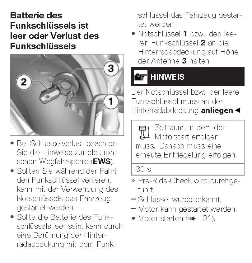

Nein, ich warte , bis die ganz leer ist. Zur Not den Schlüssel unten ran halten und bei nächster Gelegenheit die Reservebatterie verwenden.

Habe beim Zündschlüssel jetzt zweimal eine neue Batterie eingesetzt (VARTA, best before 03-2029, sollte also frisch genug sein). Die Anzeige oben rechts im Display zeigt immer an "nicht erreichbar": Kreuzchen-Sternchen-Mix-Symbol. War bereits einmal deswegen in der BMW-Werkstatt, die haben auch nichts gefunden. Danach konnte ich einige Male problemlos anlassen und wegfahren.
Das Motorrad hat jetzt wieder zwei Monate gestanden: wieder gleiches Phänomen. Neue Batterie eingesetzt: keine Wirkung. Kontakte auf der Minuspolseite etwas aufgebogen: keine Wirkung.
Jetzt habe ich auch noch den Plus-Kontakt etwas "nachgebogen" und lasse das Gehäuse über Nacht offen, mit ausgebauter Batterie.
Inzwischen konnte ich das Motorrad mit dem "normalen" Schlüssel an verschiedenen, nachfolgenden Tagen problemlos starten, nachdem ich zu Beginn einmalig mit dem Notschlüssel unter der Radabdeckung startete.
Kann es sein, dass der Hauptschlüssel so etwas wie eine Memory-Funktion hat, die sich merkt, wenn das Motorrad länger nicht mehr gestartet wurde und er dann darob erstmal sperrt?
Gast 35536
Haste mal mit dem Notschlüssel unter der Sitzbank probiert...?
... ja, das funktioniert. Aber ich möchte nicht jedes mal mit dem Notschlüssel starten müssen. Das sollte ja doch auch mit dem "normalen" Schlüssel funktionieren, denke ich.
halte mal den „normalen“ Funkschlüssel ohne Batterie zum Test an die Antenne unter der Sitzbank, so kannst zumindest mal den Transponder Chip im Funkschlüssel testen
... danke! Ich probiere das aus.

Ist vielleicht jetzt ne blöde Frage. Aber funktioniert der Keyless-Schlüssel auch wie der Notschlüssel? Sprich wenn die Batterie leer ist unten dran halten und dann kann man die Maschine starten?
Der Verkäufer hat mir nämlich geraten auf längeren Touren immer den Notschlüssel mitzunehmen um im Fall der Fälle das Motorrad starten zu können. Ich muss zugeben, ich hab das Teil wegen Verlustgefahr nie dabei.
