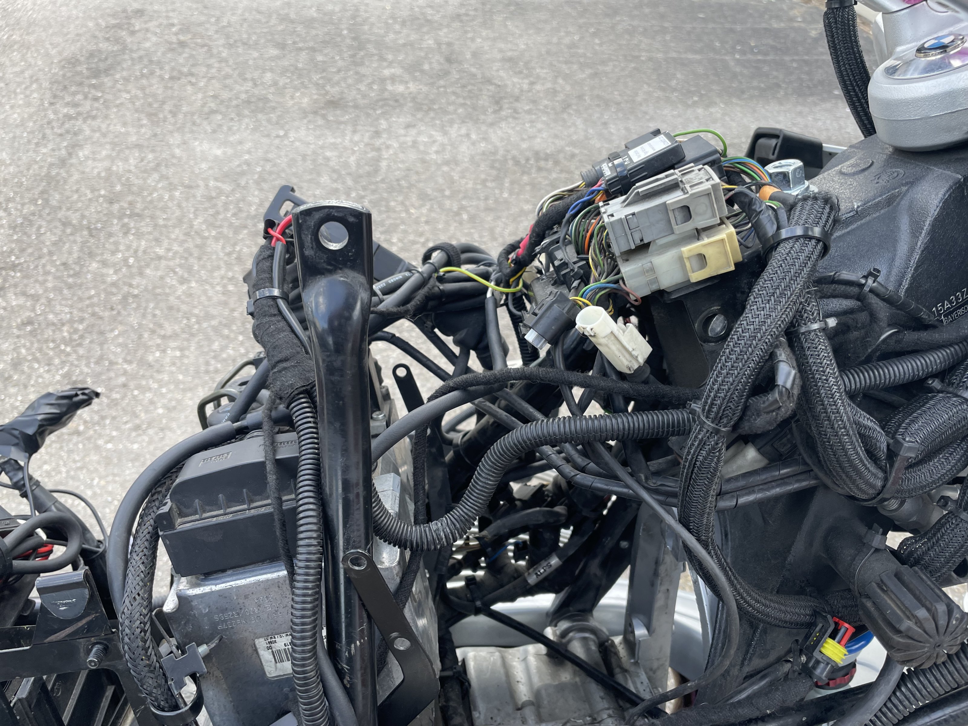

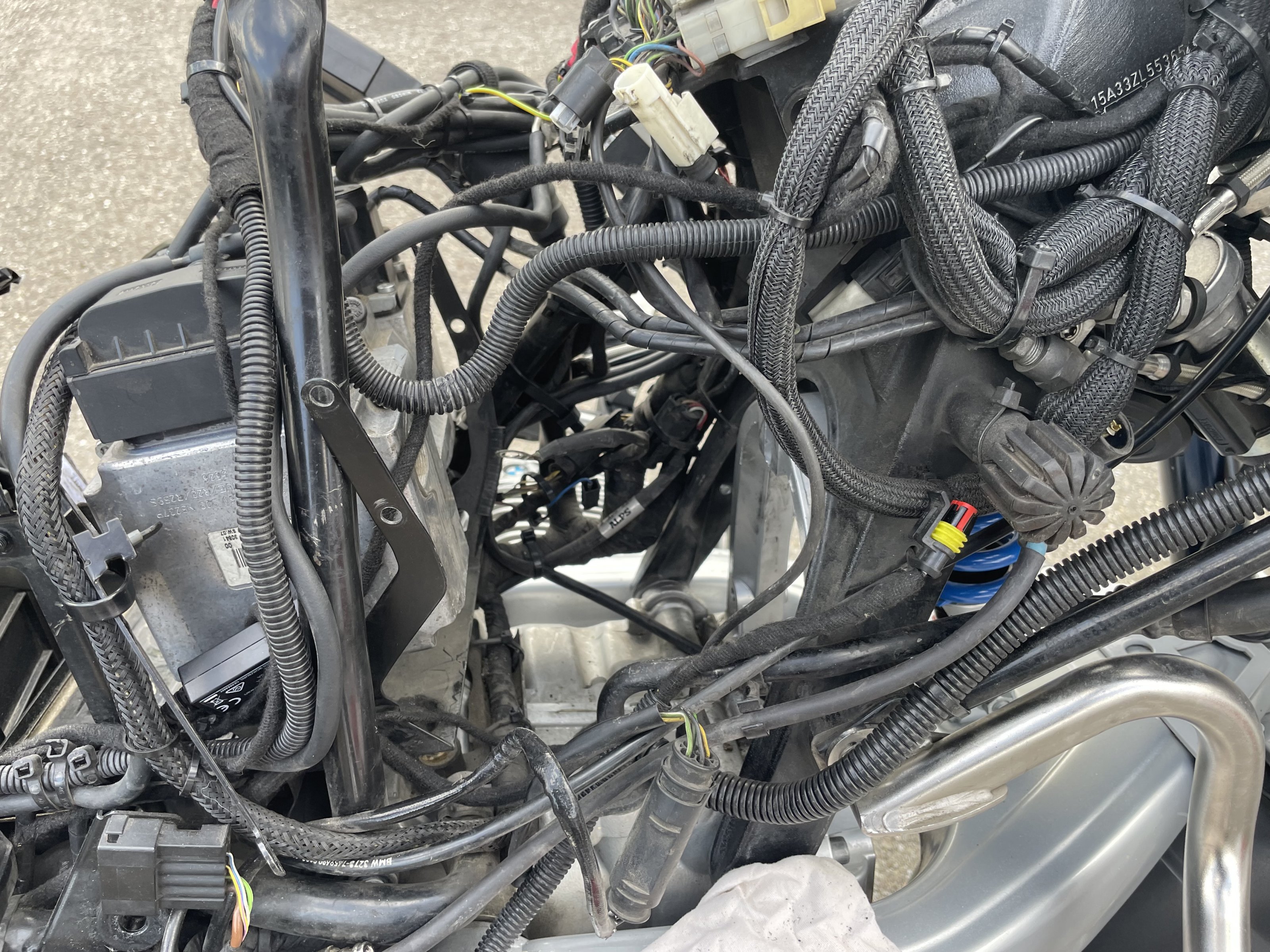

Ich hab aber am Freitag die Lichtmaschine ausgebaut und gegen eine beinahe neu ersetzt. Ich hatte dich wegen dem immer wieder losen Keilriemen kontaktiert.
Irgendwie war an der alten LiMa etwas nicht in Ordnung, da sich der Keilriemen nach dem Einstellen und danach ein zweimal Einsatz wieder lockerte.
Nun ist alles mit der neuen LiMa in Ordnung.
Aber der Aus- und Einbau war furchtbar. Beim i-ABS Modell musste ich die Rechte Streben lösen, alles Kabelbinder, Zündspule raus und den i-ABS Block mit Batteriehalter nach hinten verschieben.
Manomann, wer hat das so konstruiert?!?

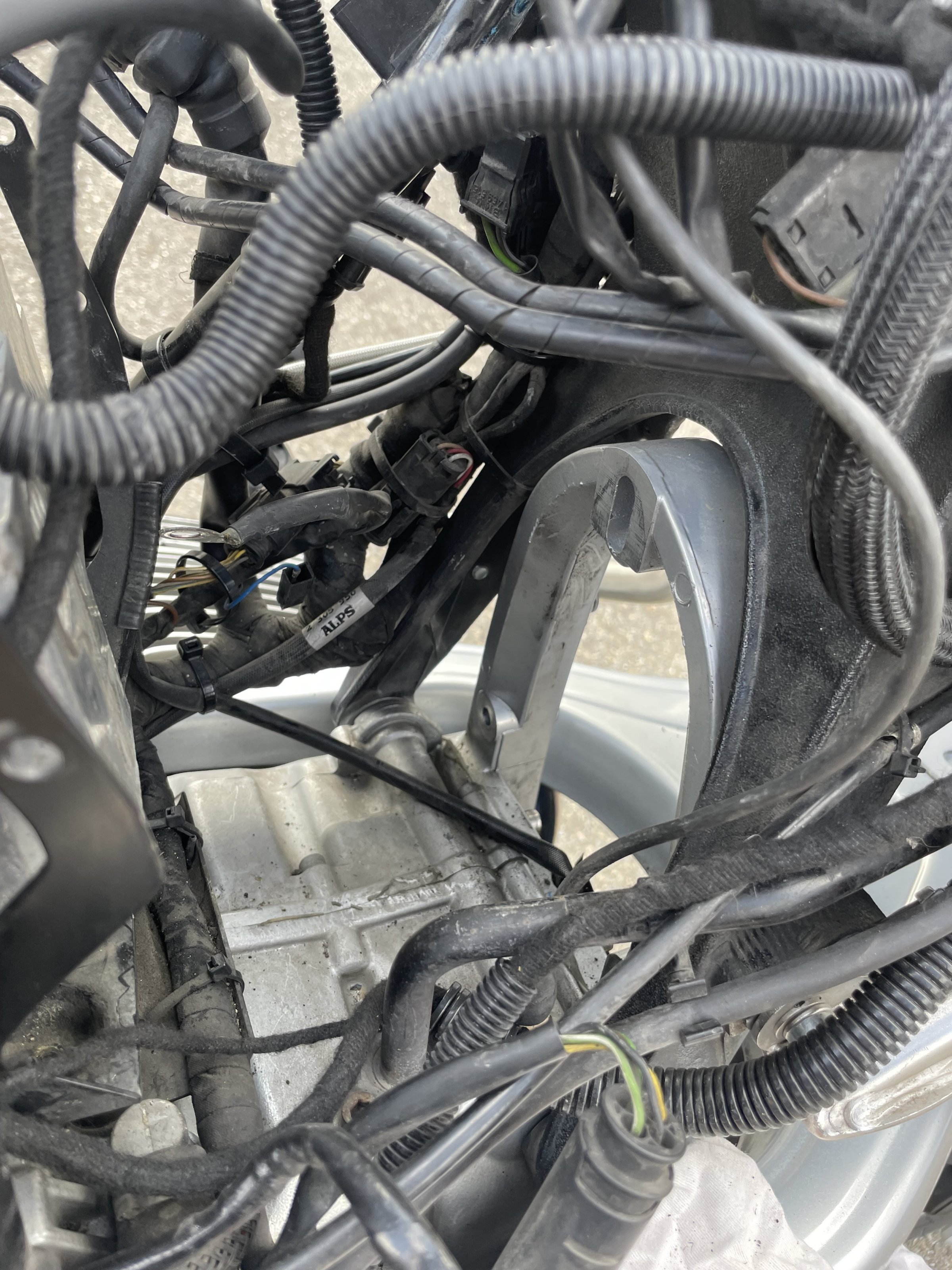

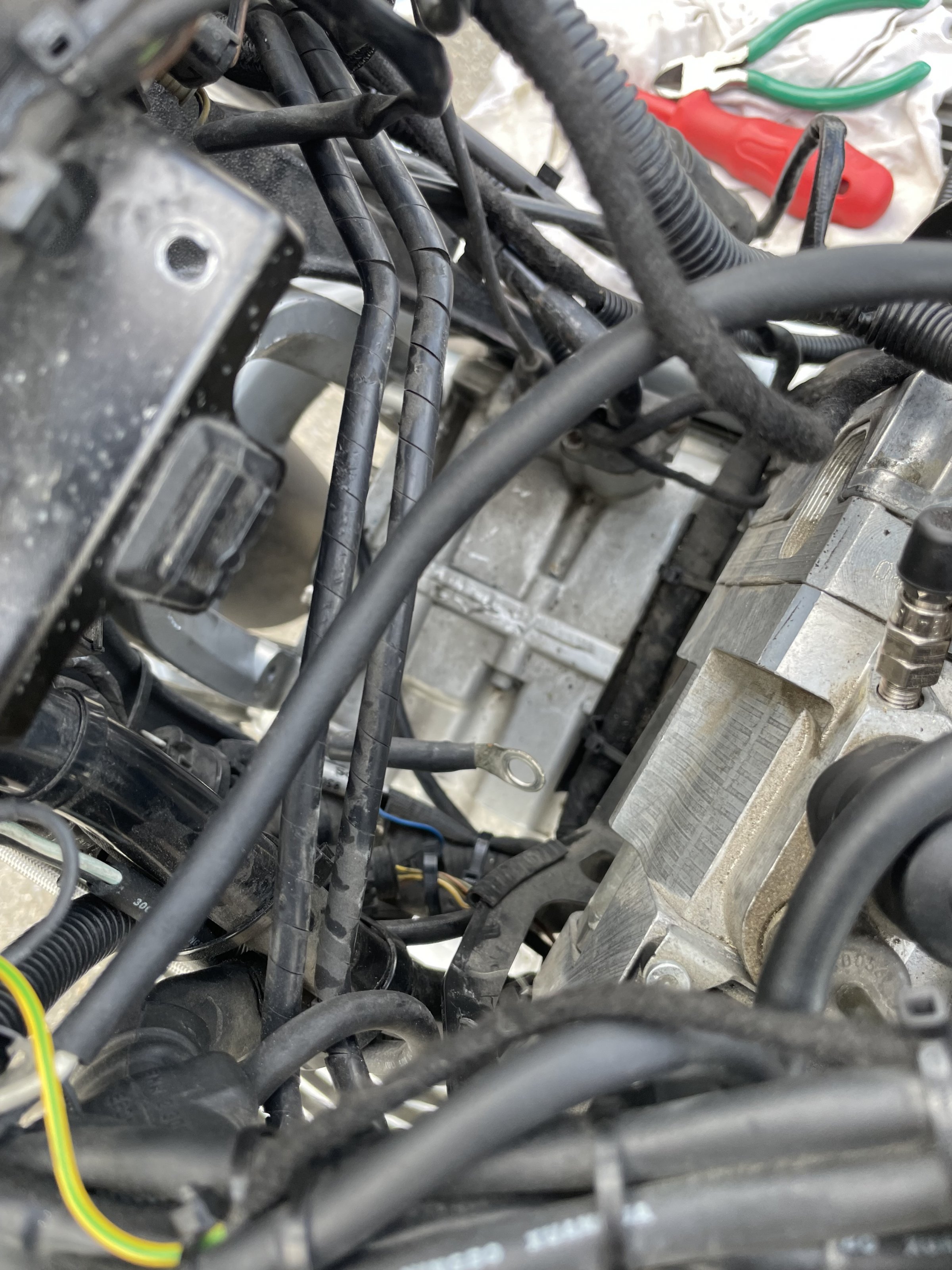

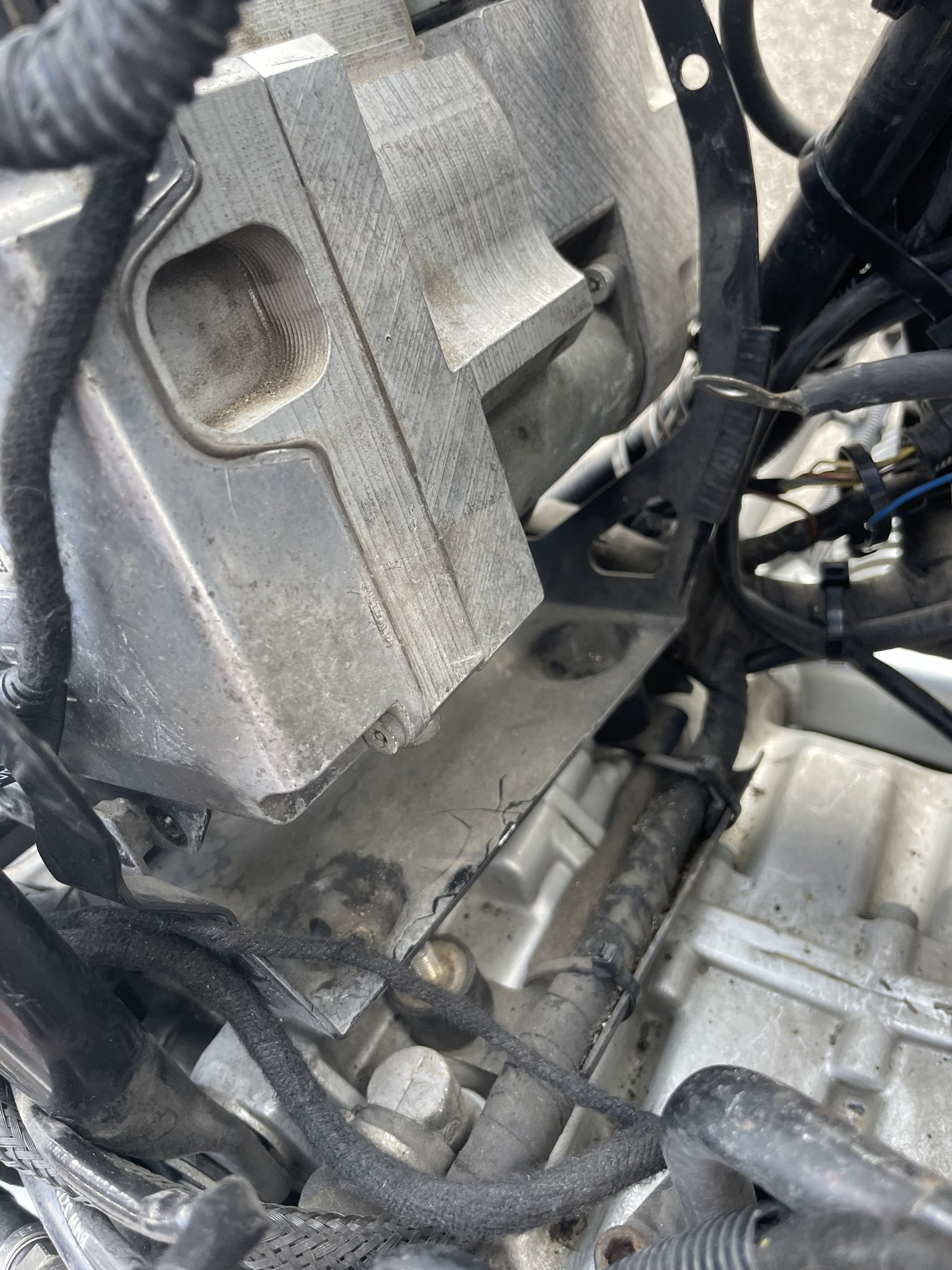

konntest du die Bremsleitungen am ABS-Block befestigt lassen oder hast du die gelöst?
Das war auch meine größte Befürchtung.
Die vier Bremsleitungen am i-ABS Block konnten fest verbaut bleiben! Sind durch die Länge bedingt flexibel. Es reicht um den i-ABS Block etwas in Richtung Luftfilterkasten zu drücken. Eine dritte Hand, welche den Block festhält, ist notwendig.
Wichtig ist aber, man erkennt auf den Bildern die beiden Kunststoff ummantelten Bremsleitungen für den vorderen Kreis. Die gehen vom i-ABS Block links ab nach rechts vorne zum Rahmen an den Verteiler.
Diese beiden parallel verlaufenden Bremsleitungen müssen, damit die LiMa darunter durch passt, leicht mit Gefühl etwas nach oben gebogen werden. Man erkennt an der Größe der LiMa um wieviel mm sich das handelt.
Nach Einbau der LiMa können die beiden Bremsleitungen leicht wieder in die originale Position gedrückt werden.
Bitte alles ohne Gewähr, so habe ich es gelöst und es hat funktioniert!
