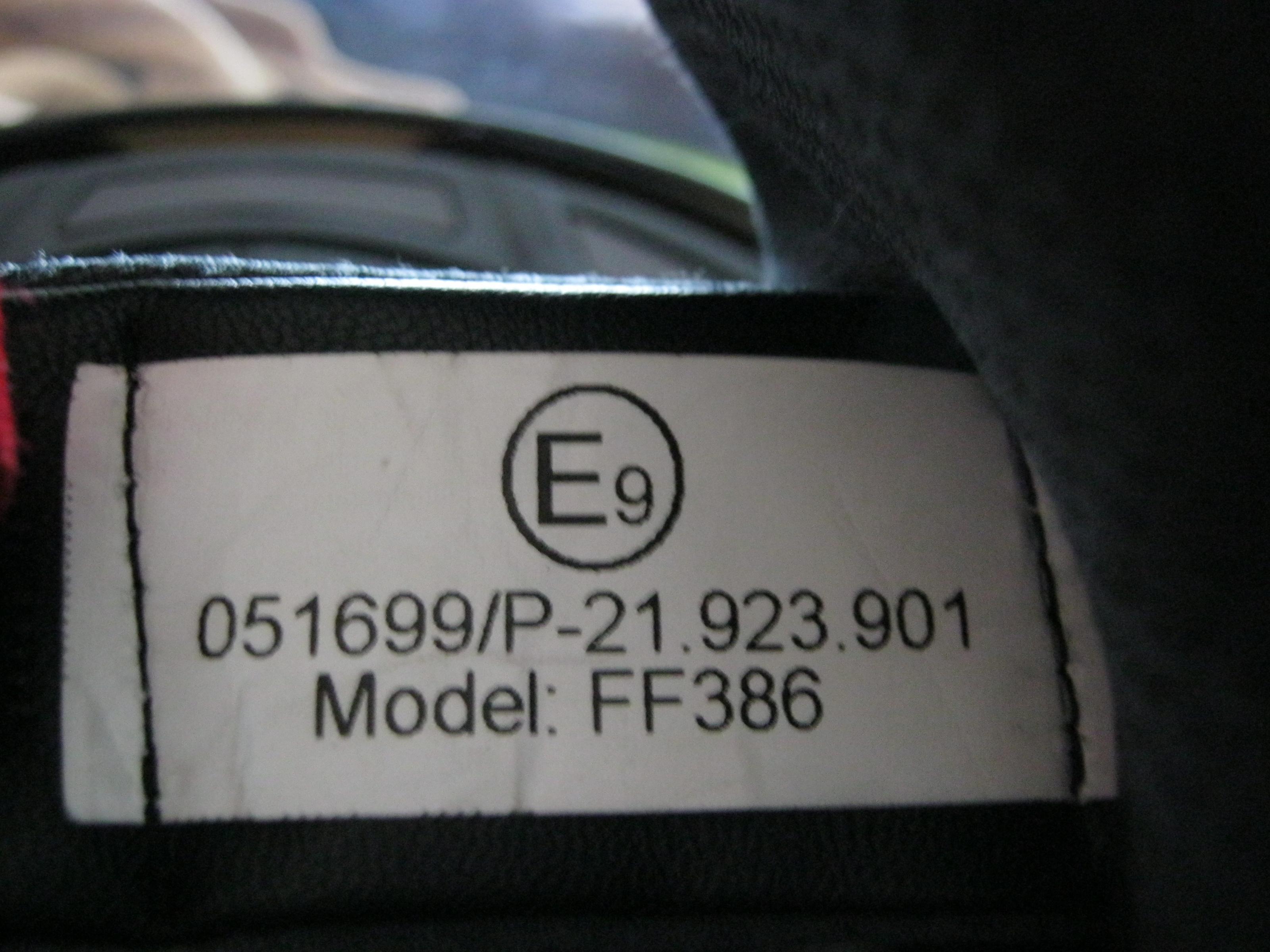

@ Zörni, Angsthase, Uli 1200
Ja, ich habe den Helm am Sonntag, glaube am 8. März ca. 300 km gefahren. Deshalben ja auch der Schuberth-Vergleich mit der gemütlichen Innen-Ausstattung und anderen rot geschriebenen Anmerkungen.
Denke, daran kann man es erkennen ?
Ich vertraue dem Helm.
Wenn der mickrige Preis nicht wär, würden ,,Einige,, auch anderer Auffassung sein ?
Habe mit gewissen Einspruch gegenüber diesem 50,00 Euro Helm gerechnet. War mir sogar gewiß.
Trotzdem wollte ich darüber berichten. Ihn zeigen.
Mag sein das das Material, schneller verhärtet ?
Wenn er mal fällt, sollte man sich von ihm trennen usw. In beiden Fällen, würde ich das machen.
Bei einem 4-5 Hundert Euro Helm, wär das zu überlegen. Denke, ich, tät ihn noch nicht weggeben.
Tät auch nicht grad das ,,Richtige,, zu sein. Meine für die darauffolgende Fahrsicherheit ?

Mitglied 15676
In der ECE Norm kann ein Klapphelm mit oder ohne "Kinnschutzprüfung" getestet werden, bzw. das Testergebnis wird separat in der ECE ausgegeben.
Ist ein "/P" in der ECE Nummer enthalten, hat der Helm die Kinnschutzprüfung bestanden,
ist das "/P" bei einem Klapphelm nicht vorhanden, entspricht er zwar der ECE-Norm, hat aber die Kinnschutzprüfung nicht bestanden.
Bei fast allen "Billighelmen" fehlt das "/P" in der ECE Nummer.

Mitglied 15676
Aha, ich verstehe, dann hat mein Billighelm also auch die Kinnschutzprüfung bestanden?
Blaster
16.05.2012
82
Jo ganz genau.
Aber Vorsicht,
in der Norm ist nicht festgelegt, ob der Helm nach der Kinnschutzprüfung noch aufgehen muss oder nicht.
Hier hat lediglich der Kinnschutz am Helm gehalten, ist also nicht weggeflogen oder durchstoßen worden.
Ich möchte hier keine Pro oder Contra Liste für "solche" Helme aufführen.
Wollte nur klarmachen, das bei vielen dieser "Billighelme" das "/P" fehlt.
Wer mit den Nachteilen solcher Helme leben kann,
warum nicht.
