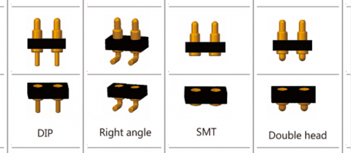

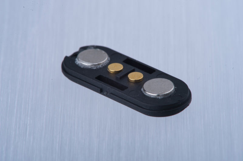

@anschinsan - die alten baehr Anlagen hatten bei Klapphelmen alternativ zum Schwanenhals ein Spiralkabel.
Wenn ich was in der Richtung "Stecker" machen wollte würde ich es mit einem Pogo Pin Connector (google Stichwort) versuchen - gibts in X Bauformen, mit und ohne Magnet
hth
PS: Befestigung durch kleben, bohren ist nicht nötig

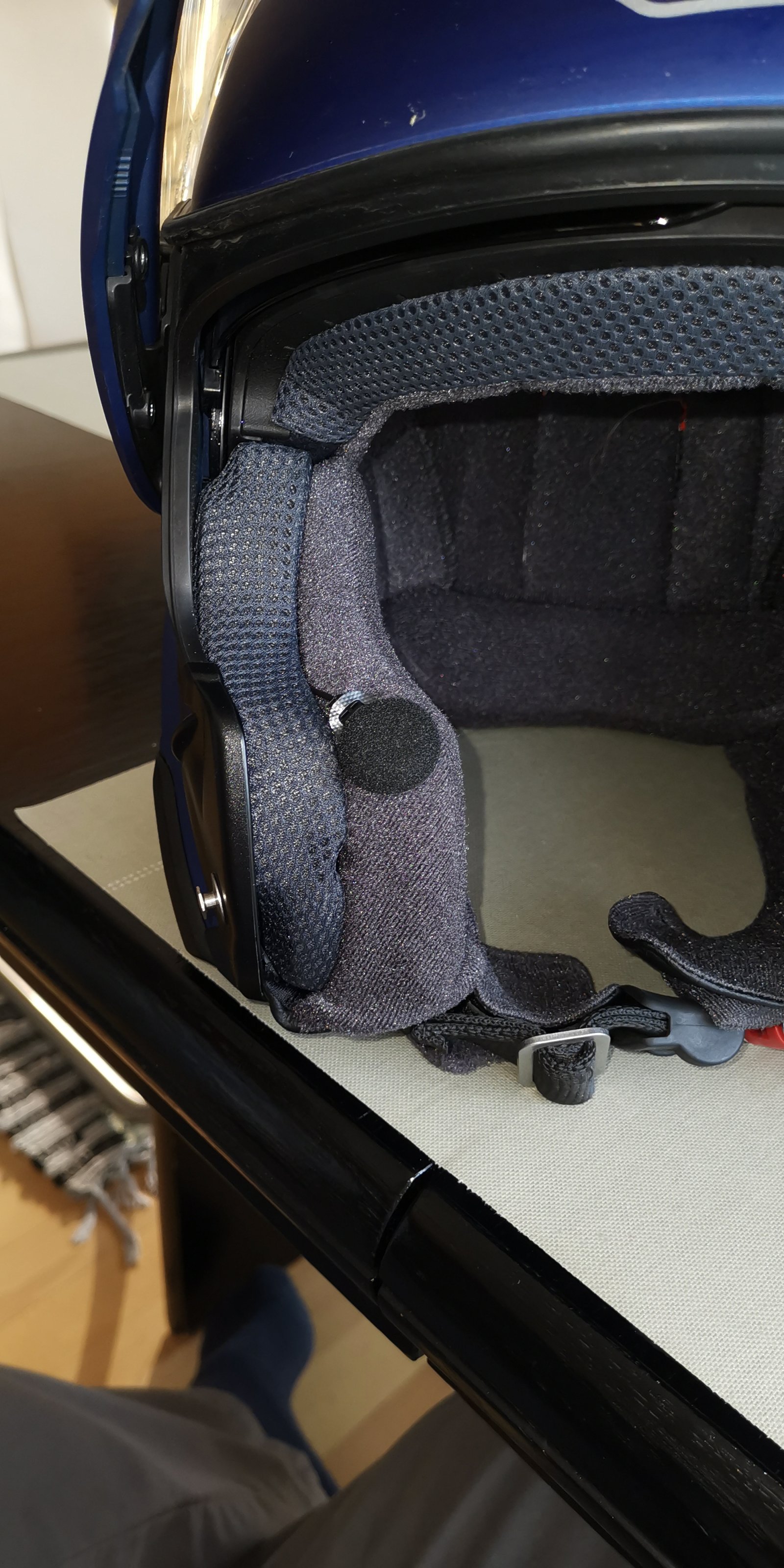

Ich habe das Mikro am Seitenpolster befestigt und das geht offen und geschlossen sehr gut
Aus Unwissenheit habe ich nur das "normale" SRL gekauft. Im Vergleich zu anderen Helmen, hat mich am NEO das Micro generft. Wenig Platz.
Ich hatte noch ein Micro vom S20 rumliegen und habe das an den Neo verwurstet. Ist eine elende frickelei, weil die Kabel so dünn und kurz sind, aber es funktioniert...
