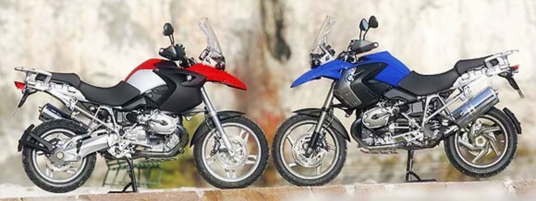

Diskutiere Kleinanzeigen Angebot… im R 1200 GS und R 1200 GS Adventure Forum im Bereich Motorrad Modelle; Wichtiger als die Erstzulassung ist das Modelljahr. Das Modell 2008/2009 hat einige interessante Überarbeitungen erfahren und sieht moderner aus.
Pinky
Pinky
19.04.2016
4.699
Ich würde eines, EZ 2007 eingeschlossen, unter 7000,- anpeilen.

Ich würde auch ab Baujahr 2008 (MÜ) suchen, sieht einfach deutlich besser aus. TÜ wird immer sehr gerne als das Maß der Dinge hingestellt. Ich hatte alle, 98 PS, 105 PS und aktuell die TÜ mit 110 PS. Außer der Tankanzeige fällt mir nichts ein, was bei der TÜ besser ist und die 5 PS zur MÜ spielen keine Rolle. Lieber eine gepflegte MÜ als eine ungepflegte TÜ. Außerdem ist die MÜ deutlich günstiger zu bekommen. Finde das Angebot was Du gefunden hast gar nicht schlecht, allerdings würde ich sie nicht kaufen, da sie nicht gut gepflegt wurde, der Preis ist für den Zustand zu hoch. Schau sie Dir an, achte auf das Interferenzrohr, die Schrauben vom Motordeckel und die Gummibälge am Kardan, wenn das alles in gutem Zustand ist, kannst Du davon ausgehen, dass die Maschine auch gepflegt wurde.
Wenn Du Sie dennoch haben willst, sollte noch etwas am Preis gehen gehen, 6.500,- € wäre ein fairer Preis für beide Seiten.
Bahnburner
27.06.2013
510
Germering
R1200GS 2010 (SoMo 30 Jahre)
... Außer der Tankanzeige fällt mir nichts ein, was bei der TÜ besser ist ...
Die TÜ hat den DOHC Motor.
Der hat (für die Überlandfahrer wichtig) eine ausgewogenere Drehmomentkurve und mehr "Druck" in der Mitte, ist also angenehmer zu fahren.
Und für die Autobahnheizer: Der TÜ / DOHC Motor ist drehzahl- bzw. "vollgasfester" als der MÜ-OHV Motor mit 105PS.
Schlecht ist die MÜ deshalb natürlich noch lange nicht, aber wenn man die Wahl hat ist der TÜ halt noch besser.

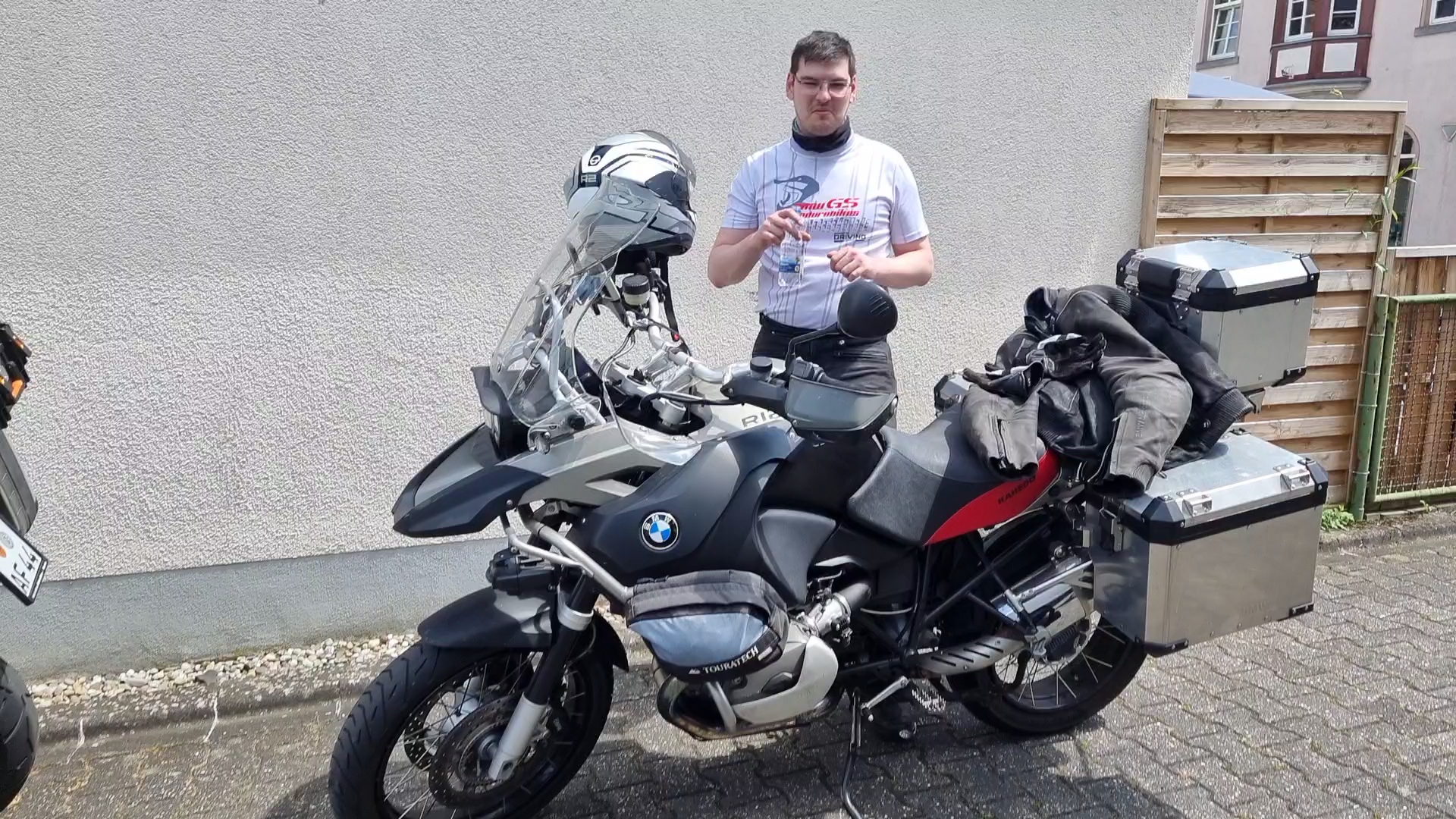

Moin :)
als 1150 Fahrer, fehlt mir die Erfahrung mit der 1200.
Was geht ihr über dieses Angebot:
Gerade bei #Kleinanzeigen gefunden. Wie findest du das?
BMW R 1200 GS, EZ 2008, 34.300km, inkl. original Koffer + Topcase
Kann selbst schrauben und bin net ungeschickt.
Ist der Preis realistisch oder deutlich zu hoch?
Wäre dankbar für Infos.
Grüße von nem 1150 Treiber :)
jo
Diese Baujahr sind im Vergleich zu späteren sehr zuverlässig. Der Stirndeckel und die Krümmer sind grintig, wie bei Allen aus diesem Baujahr. dIch würde auf die Rechnungen zu den Wartungen bestehen, da nicht jede BMW-Werkstatt wirklich Alles notwendige macht (ich weiß, wovon ich spreche). Gerade die Wartung der ABS-Komponenten ist wichtig. Ansonsten hat das Moped die gleiche Poser-Bereifung und unnütze Zubehörtaschen wie viele. Was für Dich kein Nachteil sein muss. Die Preise sind seit Corona abnormal hoch (wie bei den WoMos), auch ich bekomme heute für meine 04er mit 120tkm das gleiche Geld wie ich für 20 Jahren für die Gute mit 7km gezahlt habe. Aber diese Entscheidung kannst nur Du treffen.
Viel Glück - und verlass Dich auf Dein Bauchgefühl.
