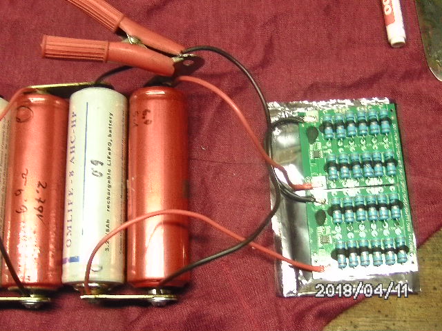

Balancer haben alle, BMS die wenigsten (und nur teure). Ich fahre seit Jahren in div GSen mit JMT.
ALW
ALW
12.05.2023
303
NineT classic
Battery Management System sind dicke Mosfets, die bei Überspannung und Unterspannung die Batterie vor Überladung / Tiefentladung trennen / schützen.
Manche der neueren Skyrich haben das, kosten aber mehr.
Wenn der Regler nicht mehr als 14.6 V draufhaut und man auf die Entladung durch DWA etc. bei langem Stehen achtet braucht's das, finde ich, nicht unbedingt.

sag mir eine die ein BMS hat das bei Unterspannung abschaltet und wo der Startstrom drüber geht.
Ich weiß nicht, warum du deine Frage an mich richtest. :cry:
"Batterien von CS-BATTERIES verfügen über ein integriertes Batteriemanagementsystem mit vollem
Funktionsumfang, das die Batterien vor Überladung oder Tiefentladung schützt."
"Unsere bahnbrechende Lithium-Motorradbatterie ist die weltweit ERSTE RE-START-Motorradbatterie. Sie basiert auf der patentierten Batteriemanagementsystem- und -steuerungstechnologie von CS-Batteries, um allen Motorrad- Enthusiasten ein einzigartiges Erlebnis zu bieten. Das Batteriemanagementsystem (BMS) schaltet die Batterie automatisch ab, um dauerhafte Schäden durch Überladung, Tiefentladung, Kurzschluss usw. zu verhindern."
Und jetzt? :schulterzucken:

Ja du hast geschrieben BMS. meist werden Balancer schon als BMS gesehen.
ah danke das hatten meine Batterien Von CS Batterie bisher nicht.
muss ich mal eine ordern und testen. danke

Von Skyrich gibt es auch eine Reihe, die mit BMS (neben Balancer) beworben werden. In der Beschreibung ist aber nur von Überladungsschutz, nicht Tiefentladungsschutz die Rede:
≫ Lithium Ion Battery HJP14B-FP (LTM14B)
Interessant: wenn ich meine 9T eingebe erscheint eine Warnung:
Der Regler der 9T regelt passend zur originalen AGM Blei auf 14.7 V. Mag sein, dass der Überladungsschutz dann dauernd abschaltet und die deshalb gar nicht geladen wird. Höchste Ladespannung für LiFePo ist of mit 14.6 V angegeben.
