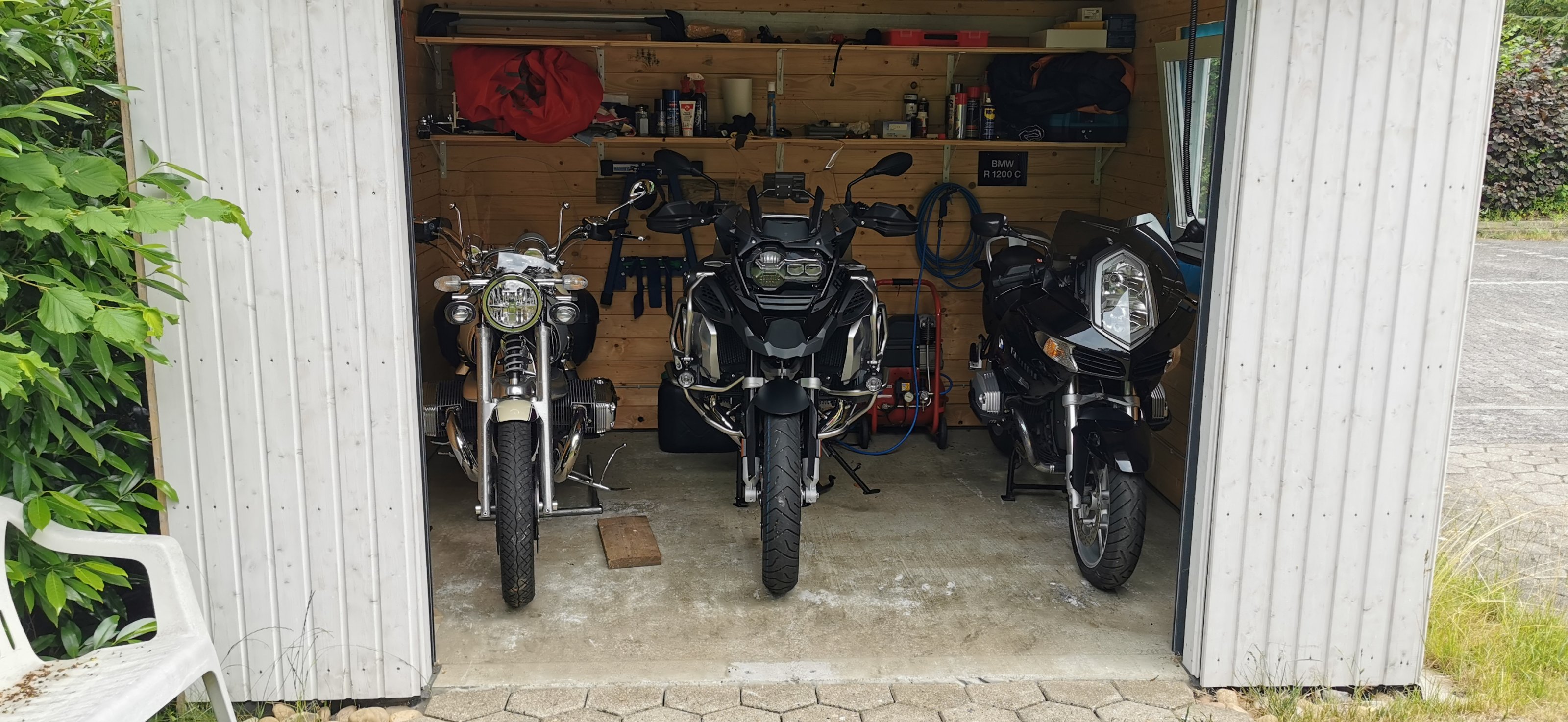

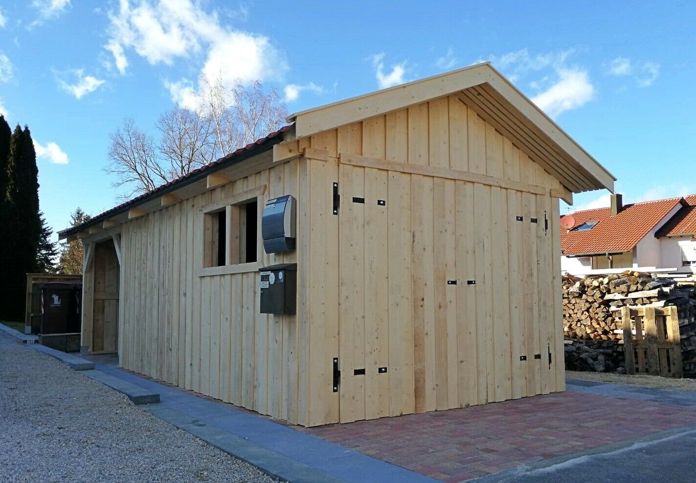

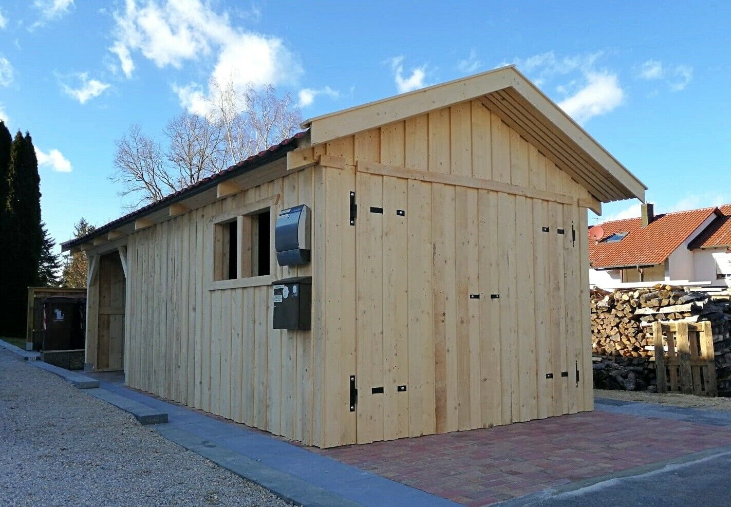

Ich hab mir diese Holzgarage aus Polen im Jahr 2020 liefern lassen - Lieferung erfolgte auch nach Bayern :-)
Alles passt rein - Holzspalter; Wippsäge; 2 Rasenmäher .... während der Saison 1 GS + 1 XR 900.
Über Winter kommt noch eine 1 GS von meinem Spezl hinzu.
Holzgarage 3m x 5m mit 3m x 2,5m Untersatnd Geräteschuppen Gartenhaus 3 x 7,5 m | eBay (Anzeige)
Den Anbieter kann ich wirklich empfehlen .... wenn der Untergrund passt - steht die Garage innerhalb von 6-7 std. Stromanbschluss; Dachrinne und Entwässerung sowie die Glasscheiben musste ich selbst noch erledigen

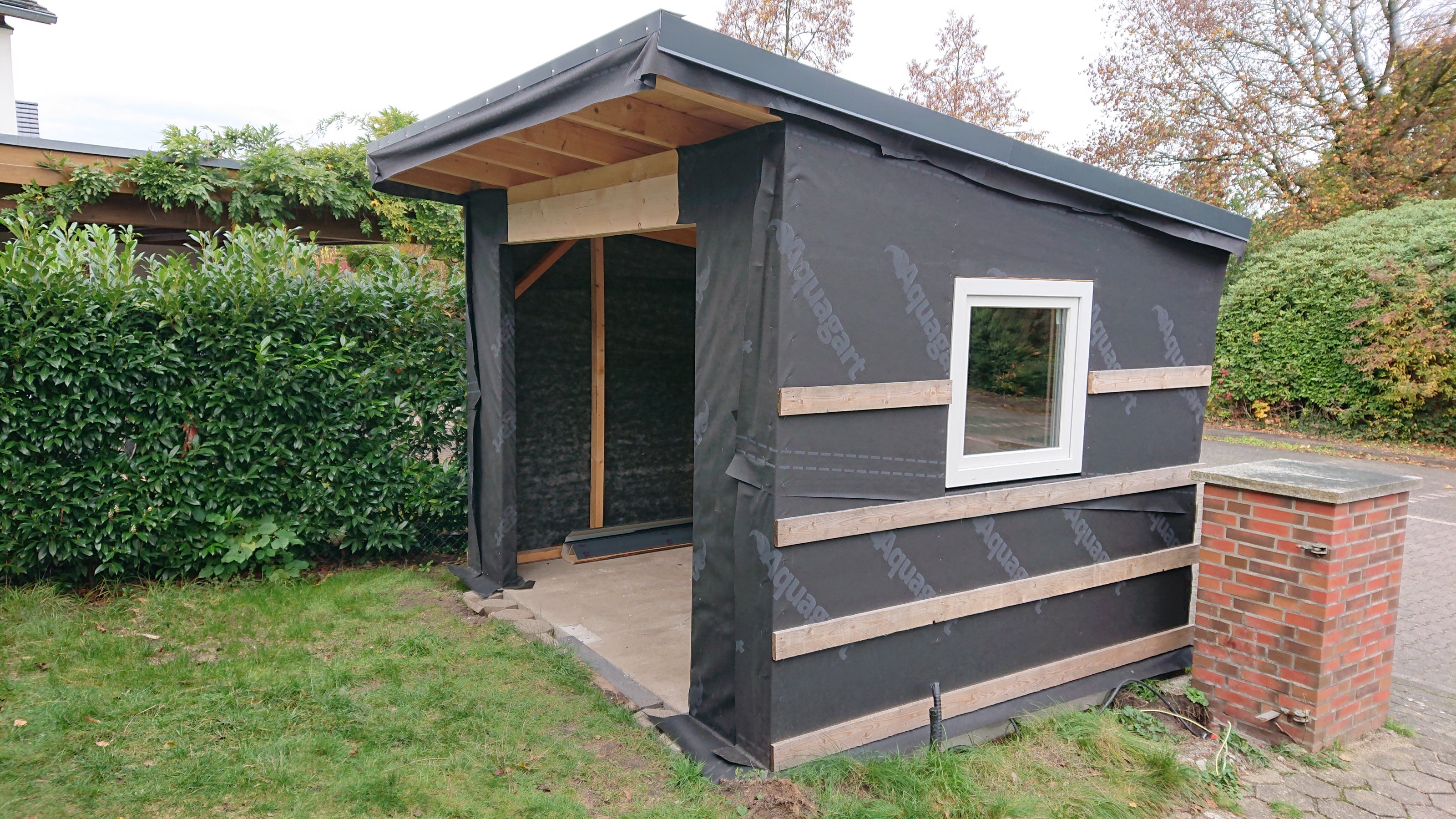

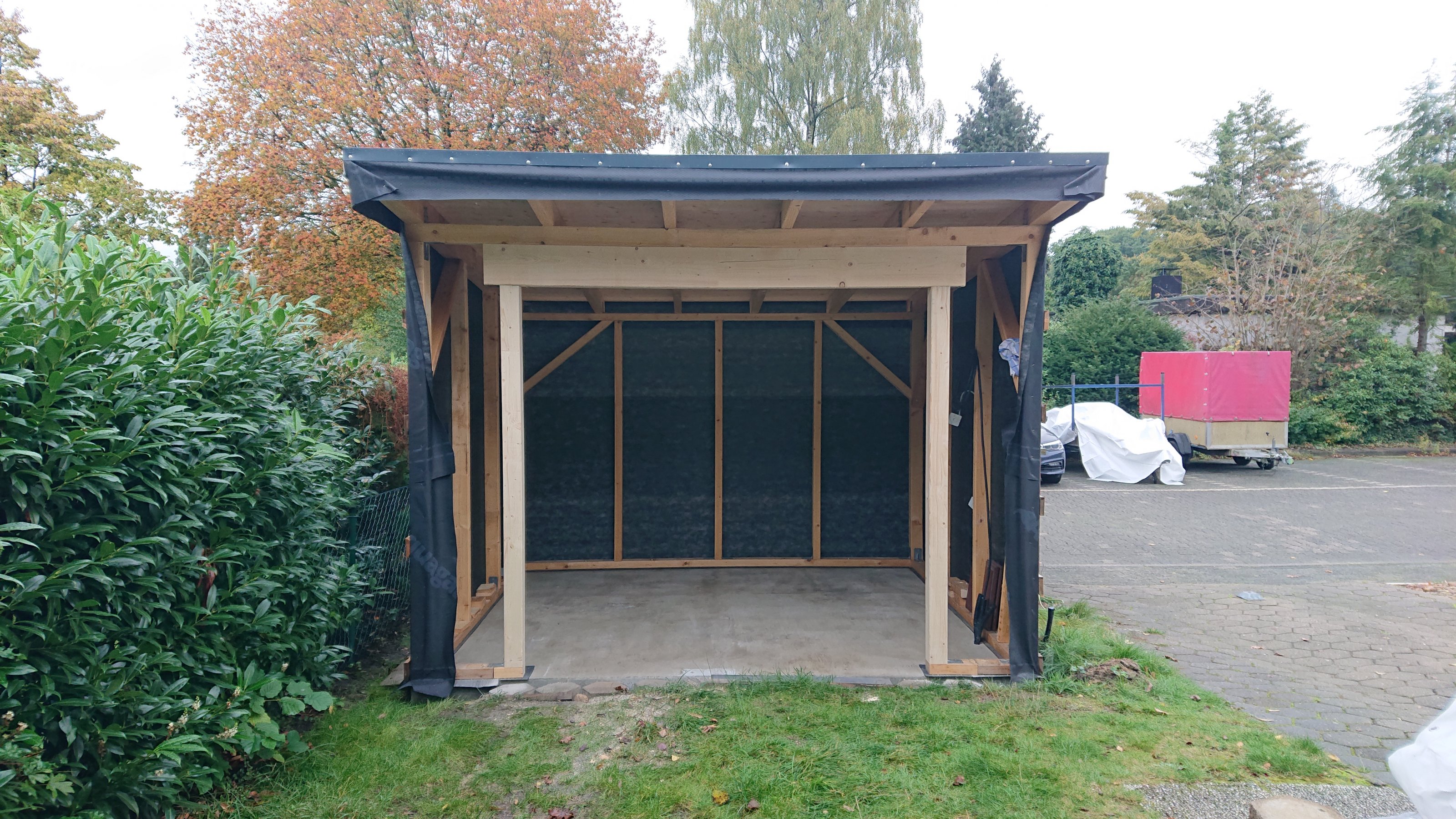

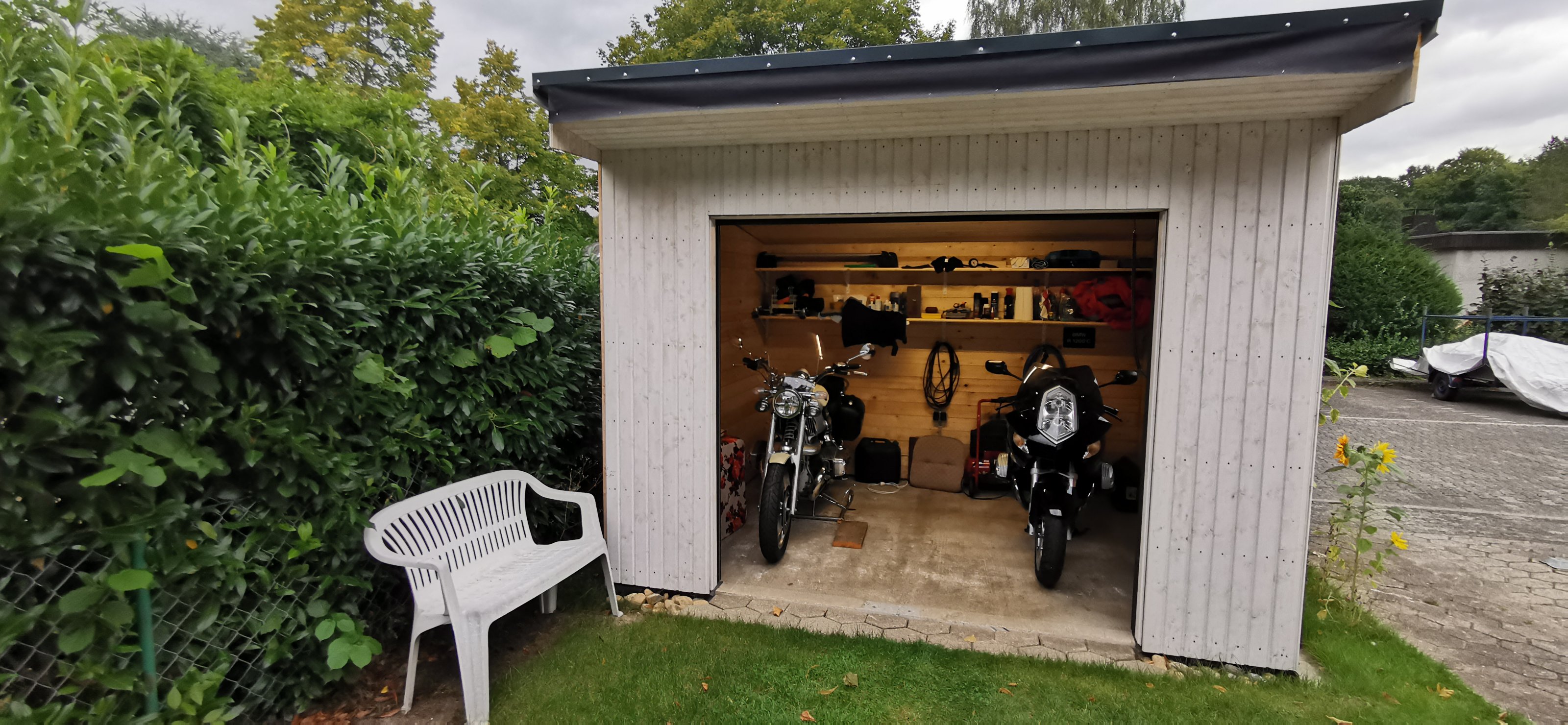

Ich habe meinen Mopeds eine Betonsohle, gedämmte Wände und Dach, 3-fach verglastes Fenster und ein elektrisches Rolltor gegönnt. Selbst überlegt, einzeln beim Holzlieferanten und Internet bestellt und dann gebaut. Kosten ca. 5.000 Euro incl. Rolltor, Aludach und Beton. Größe ca. 3,30 x 3 m. Kann man auch kleiner machen, aber kostet kaum weniger.
Oben fehlt noch die Stirnblende und noch ein paar Kleinigkeiten.

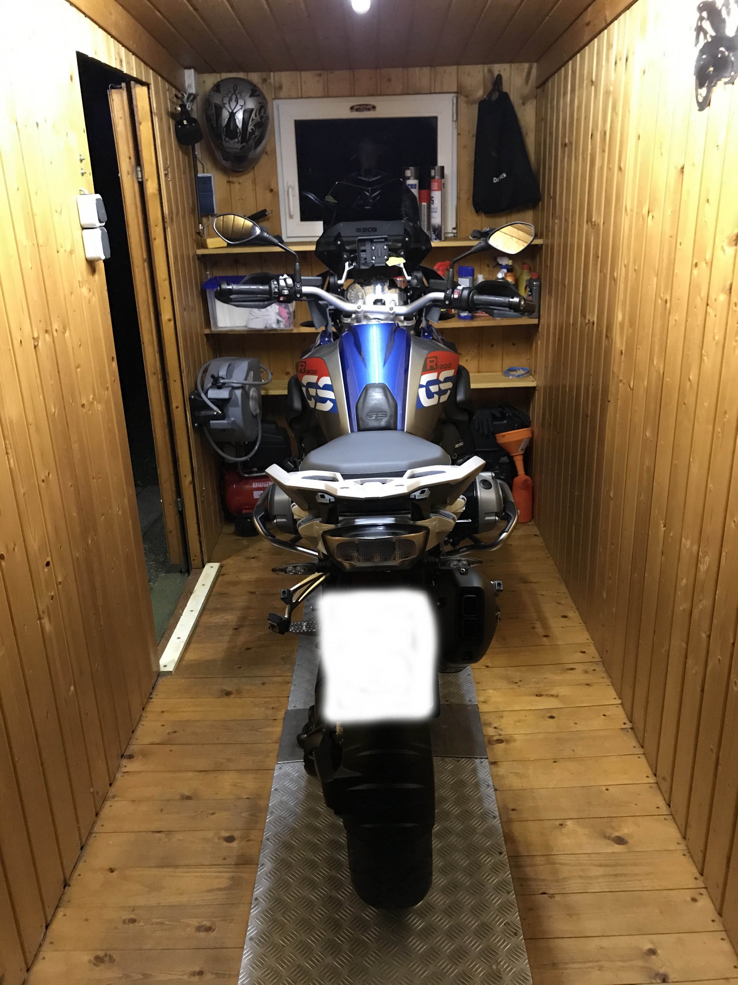

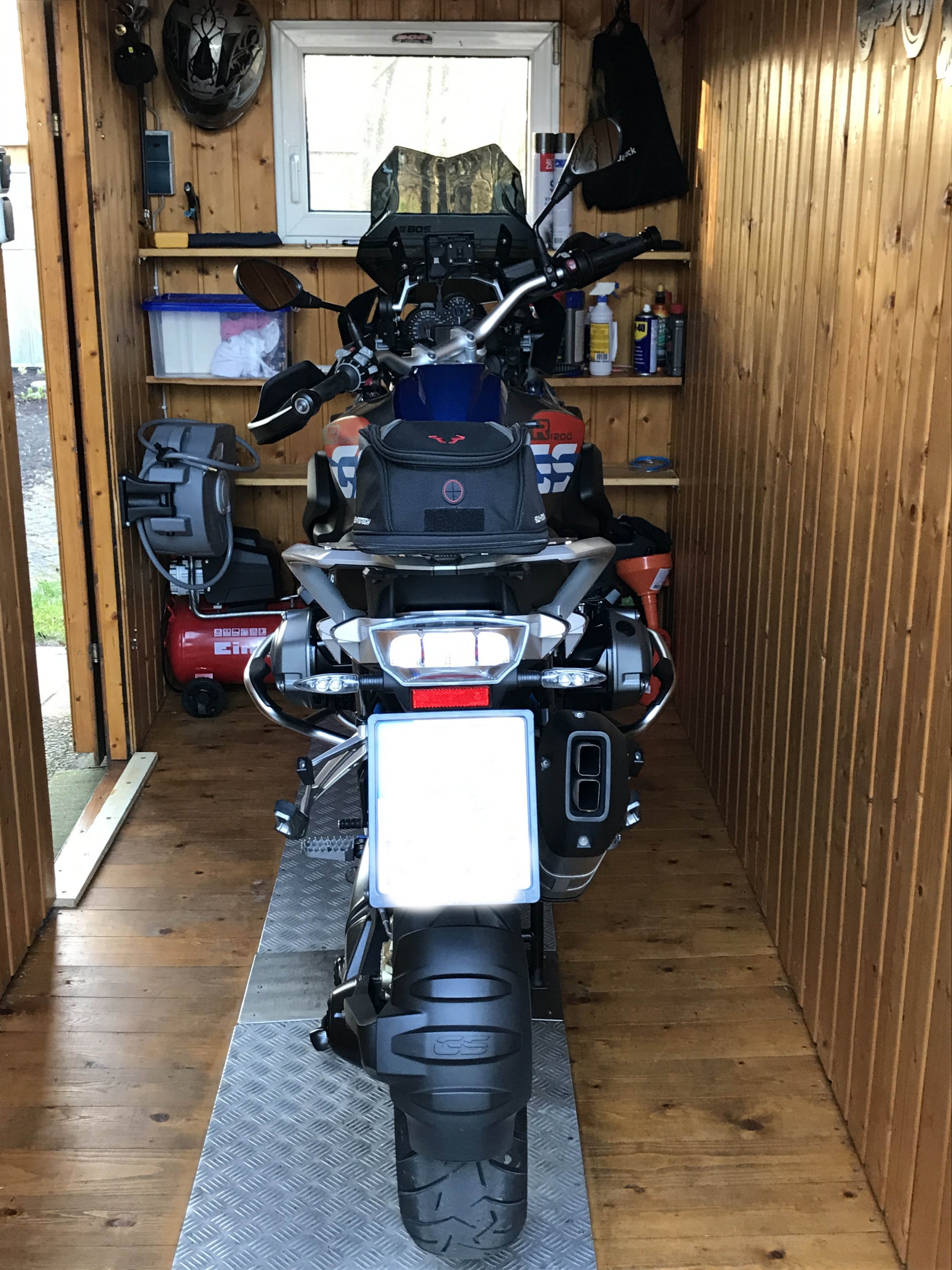

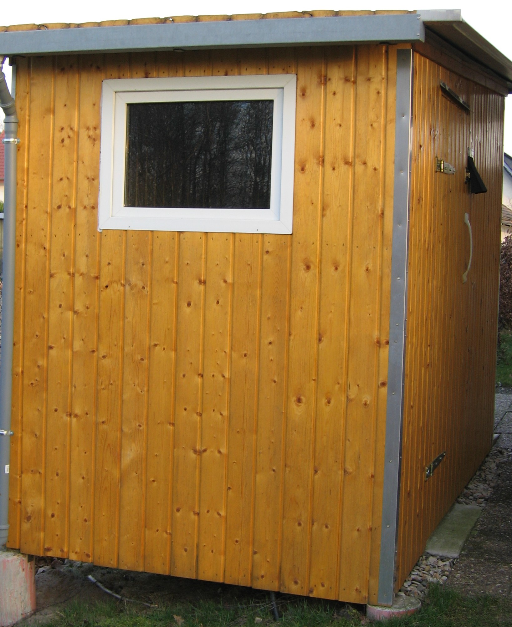

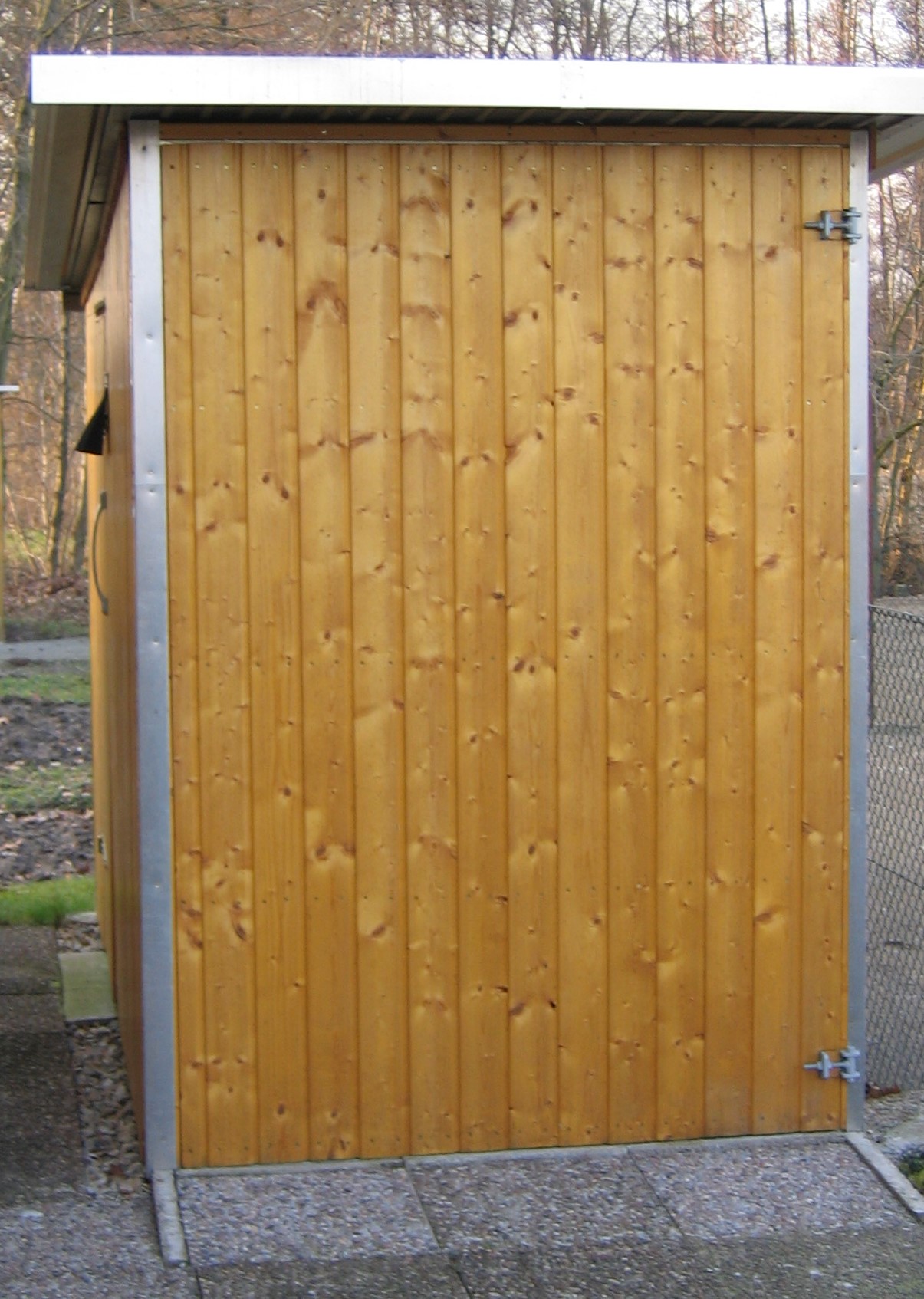

Hallo, bei mir standen früher die Mopeds immer in einem abgetrennten Raum im Carport.
Da die Kids aber auch ihre Räder dort stehen hatten und es leicht feucht war , habe ich mich damals entschlossen etwas zu bauen.
Es sollte aber auch nicht zu kostspielig werden.
Die Konstruktionshölzer habe ich von der Firma mit gebracht, das war mal Verpackungsholz.
Für das Dach habe ich von einem Schrottplatz solche Alu / Schaumplatten besorgt ( ich glaube man nennt die Sandwichplatten).
Die große Tür habe ich mir schweißen und Verzinken lassen, dann mit Brettern vertäfelt, so wie auch den Innenraum.
Vom Schrotti ist auch das Riffelblech auf dem Boden.
Das Kunststofffenster habe ich günstig von einem Hersteller gekauft (war beim Aufmaß wohl vermessen worden, was bei mir aber dann aber eingepasst wurde.
Ansonsten habe ich mir noch Strom für Licht, Kompressor und Steckdosen installiert.
Als Zufahrt Waschbetonplatten, optisch nicht der Burner, aber gibt es genug bei Ebay Kleinanzeigen.
Am Ende ist es ein praktisches "Bikeport" mit einer Grundfläche von 1,5m X 3,0m geworden.
Hier mal ein paar alte und auch aktuelle Bilder.
Edit meint noch:
Ich hatte in der Breite nicht mehr Platz, für die schmalen VFR war das auch genug.
Für die Q könnte das 50cm breiter sein, geht so aber auch.
